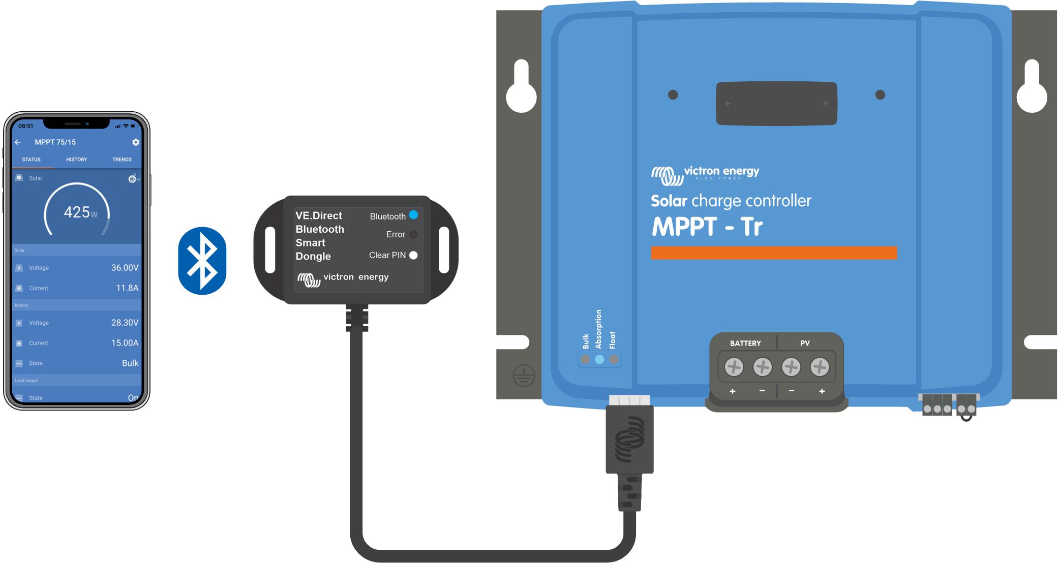

L’application peut se connecter au chargeur solaire de l’une des manières suivantes :
Via Bluetooth, en utilisant le dongle Bluetooth Smart VE.Direct (en option).
Via USB, en utilisant une interface VE.Direct-USB (en option).
Via Internet ou LAN, à travers le portail VRM, en utilisant un dispositif GX ou un GlobalLink 520 en option.
![]() Connexion via Bluetooth. | ![]() Connexion via USB. |
