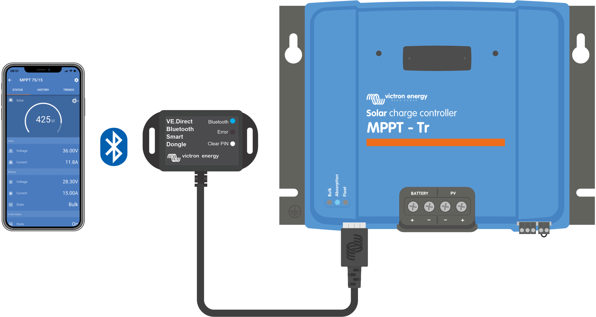

Die App kann auf folgende Weise mit dem Solarladegerät verbunden werden:
Über Bluetooth, unter Verwendung eines optionalen VE.Direct Bluetooth Smart Dongle.
Über USB, unter Verwendung einer optionalen VE.Direct USB-Schnittstelle.
Über Internet oder LAN, über das VRM-Portal, mit einem optionalen GX-Gerät oder GlobalLink 520.
![]() Verbindung über Bluetooth. | ![]() Verbindung über USB. |
