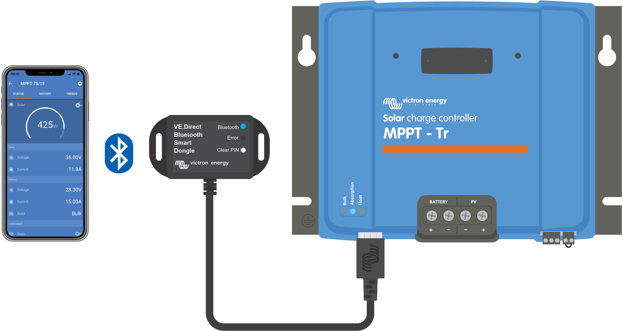

A aplicação pode ser ligada ao carregador solar da seguinte ordem:
Através de Bluetooth, utilizando um dongle Bluetooth Smart VE.Direct opcional.
Via USB, usando uma interface VE.Direct USB opcional.
Via Internet ou LAN, por meio do portal VRM, usando um dispositivo GX opcional ou o GlobalLink 520.
![]() Ligar via Bluetooth. | ![]() Ligar via USB. |
