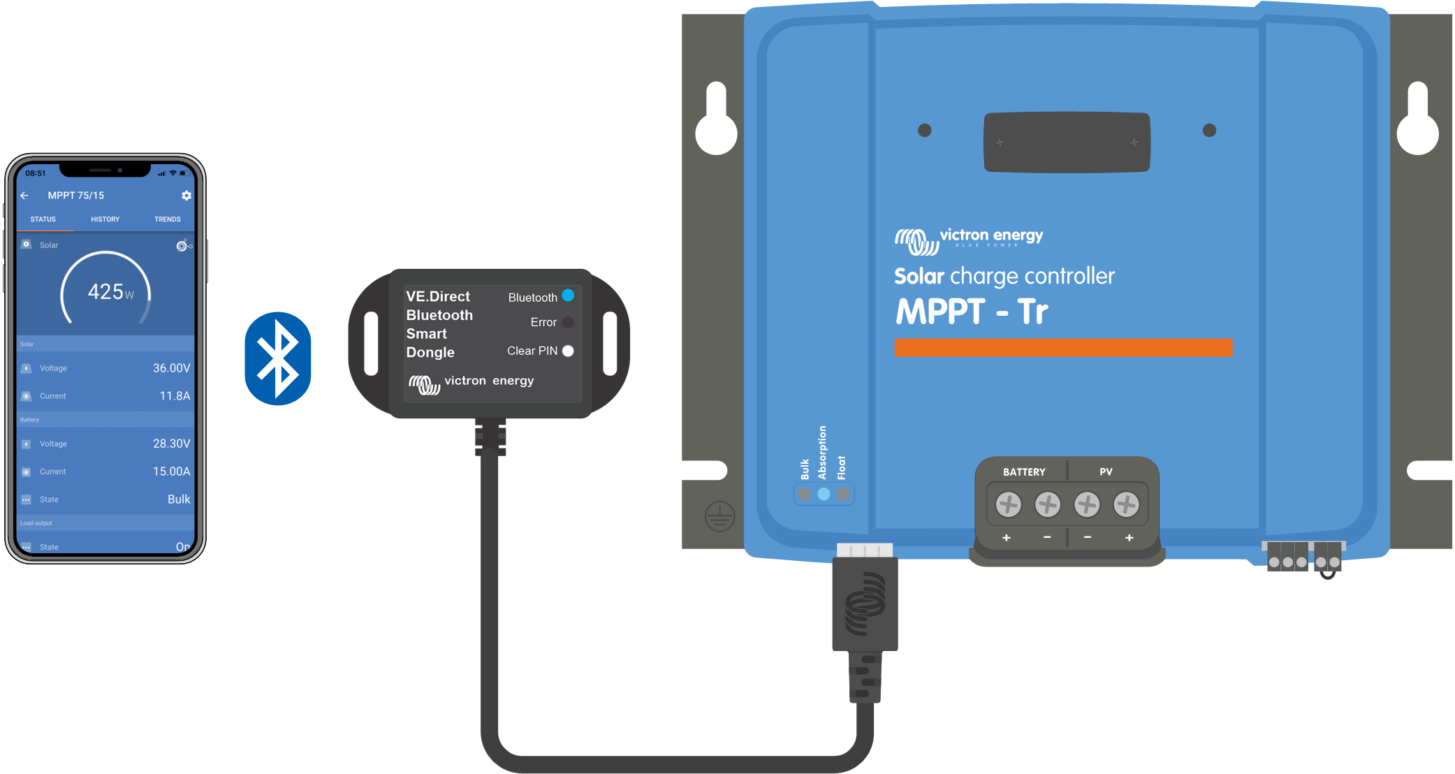

Cihaz, güneş enerjili şarj cihazına aşağıdaki şekillerde bağlanabilir:
Opsiyonel bir VE.Direct Bluetooth Smart Güvenlik Cihazı kullanarak Bluetooth aracılığıyla.
Opsiyonel bir VE.Direct USB arayüzü kullanarak USB aracılığıyla.
VRM portalı aracılığıyla, opsiyonel GX cihazı veya GlobalLink 520 kullanarak internet veya LAN aracılığıyla.
![]() Bluetooth aracılığıyla bağlantı. | ![]() USB aracılığıyla bağlantı. |
