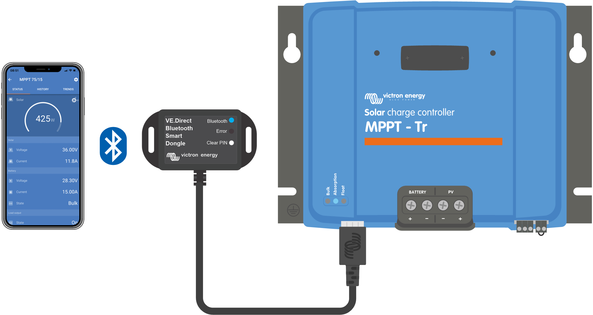

Appen kan ansluta till solcellsladdaren på följande sätt:
Via Bluetooth, med en VE.Direct Bluetooth Smart-dongle som tillval.
Via USB, med ett VE.Direct USB-gränssnitt som tillval.
Via internet eller LAN, genom VRM-portalen med en GX-enhet eller en GlobalLink 520.
![]() Anslutning via Bluetooth | ![]() Anslutning via USB. |
