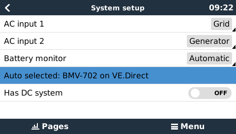

Systeem instellen | ||
Systeemnaam | Automatisch | Selecteer de systeemnaam - voorinstellingen of door de gebruiker gedefinieerd |
AC-ingang 1 | Aggregaat | Selecteer Niet beschikbaar, Aggregaat-, Net- of Walstroom. Houd er rekening mee dat aanvullende instellingen zijn vereist voor de volledige configuratie van deze opties. |
AC-ingang 2 | Elektriciteitsnet | Dezelfde keuzes als hierboven. |
Bewaak voor storing in het elektriciteitsnet | Uitgeschakeld | Controleert verlies van AC-ingang en activeert een alarm indien gedetecteerd. Alarm wordt uitgeschakeld als de AC-ingang opnieuw wordt aangesloten. |

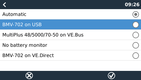

Accumonitor | Automatisch | Selecteer de laadstatus-bron. Deze functie is handig als er meer dan één BMV is. Opties: automatisch, geen accumonitor en beschikbare accumonitorbronnen. Voor meer informatie raadpleeg accu laadstatus (SoC). |
Heeft DC-systeem | Uitgeschakeld | Schakel dit in voor boten, voertuigen en installaties met DC-belastingen en acculaders - naast de Multi en MPPT-acculaders. Dit is niet van toepassing op de meeste installaties zonder netaansluiting; en elke discrepantie tussen de gelijkstroom gemeten door de Multi en door de BMV, zal worden toegeschreven aan een “DC-systeem”. Dit kan bijvoorbeeld een ingangsstroom zijn via een dynamo of een uitgangsstroom van bijvoorbeeld een pomp. Een positieve waarde geeft het verbruik aan. Een negatieve waarde geeft het opladen aan, bijvoorbeeld door een dynamo. Houd er rekening mee dat de getoonde waarde altijd een benadering zal zijn, en wordt beïnvloed door de variatie in de bemonsteringsfrequentie tussen elementen van het systeem. |
Instellingen van nautische MFD-apps | Niet ingesteld | Stel in welke accu en met welke naam wordt weergeven op VRM en de HTML5 MFD App . |

Meer informatie:
VRM-portal FAQ - verschil tussen BMV laadstatus en VE.Bus laadstatus
Raadpleeg instelbare parameters sectie over selectie van accumonitor en heeft DC-systeem.
(Instellingen → Systeeminstelling → Accumonitor)
In de bovenstaande afbeelding staat een reeks selecteerbare keuzes voor de laadstatus-waarden die worden weergegeven in het Overzichtsscherm. Kies de bron voor weergave op het Overzichtsscherm van de CCGX.
In dezelfde afbeelding hebben we gekozen voor de automatische instelling. Als automatisch is geselecteerd dan is het Systeeminstellingenscherm weergegeven in de onderstaande afbeelding.
De functie “Automatisch” gebruikt de volgende logica:
Indien beschikbaar, zal het een speciale accumonitor gebruiken, zoals de BMV, SmartShunt, Lynx Smart BMS of een Lynx Shunt VE.Can, of een accu met ingebouwde accumonitor.
Als er meer dan één verbonden is, dan zal het een willekeurige monitor gebruiken - hoewel er een handmatig geselecteerd kan worden.
Als er geen speciale accumonitor is, dan zal het de VE.Bus laadstatus gebruiken.
