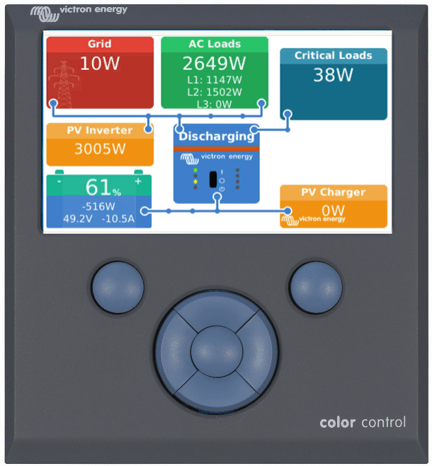

2.1. Wat is de Color Control GX?
De Color Control GX is a lid van de GX-productfamilie en wordt bediend via besturingstoetsen, rechtstreeks op het ingebouwde LCD-beeldscherm.
GX-producten zijn de allermodernste bewakings- en regelingsoplossing die draaien op ons Venus OS besturingssysteem. Het bevindt zich in het hart van de energie-installatie. Alle andere componenten van het systeem - zoals omvormers/acculaders, PV-laders en accu's - zijn ermee verbonden. De CCGX zorgt ervoor dat ze allemaal in harmonie samenwerken.
Om het systeem te bewaken en besturen, kan er eenvoudig remote naartoe gegaan worden via ons Victron Remote Management (VRM) portaal van overal ter wereld via een internetaansluiting. Of ga er rechtstreeks naartoe via de regeltoetsen op het geïntegreerde LCD-beeldscherm, een webbrowser, een Multi-Functioneel beeldscherm (MFD) of onze VictronConnect-app
De Remote Console dient als het voornaamste regelcentrum voor bewaking, besturing en beheren van het systeem.
De CCGX biedt ook VRM: Remote firmware updates en maakt het mogelijk om instellingen op afstand te wijzigen.
Let op dat alle informatie in deze handleiding gebaseerd is op de nieuwste software. Via het menu Firmware kan gecontroleerd worden of het apparaat de nieuwste versie heeft (raadpleeg het hoofdstuk Firmware updates) als het GX-apparaat met internet is verbonden. Voor installaties zonder internet kan de nieuwste versie via Victron Professional gevonden worden.

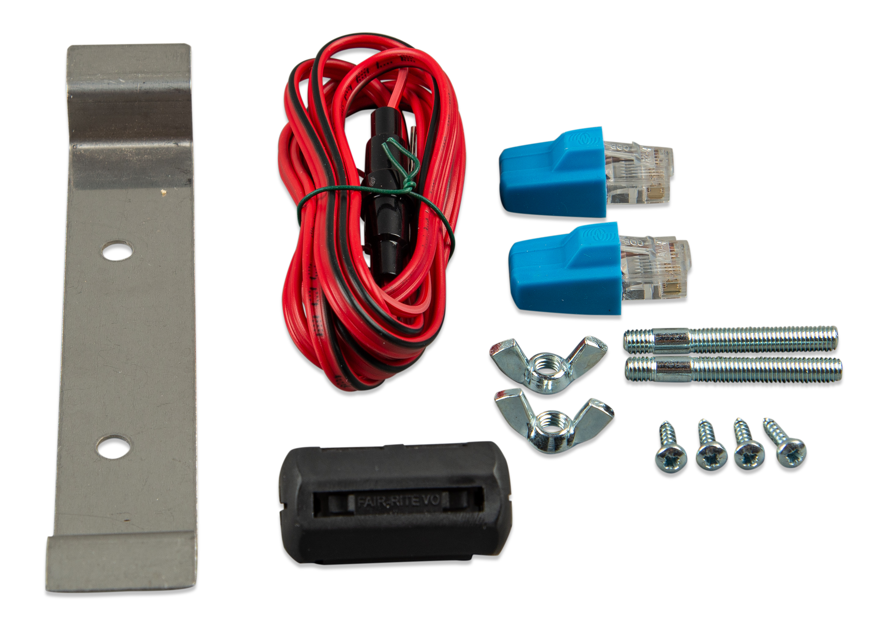

2.2. Wat zit er in de doos?
Color Control GX
Stroomkabel met een inline-zekering en M8-aansluitogen voor de bevestiging van een accu of een DC-rail
Informatieblad met productspecificatie met een overzicht van de aansluitingen
Monteerbeugel en schroeven
Opklikbare ferrietkralen
VE.Can-afsluitingen (2 stuks)
