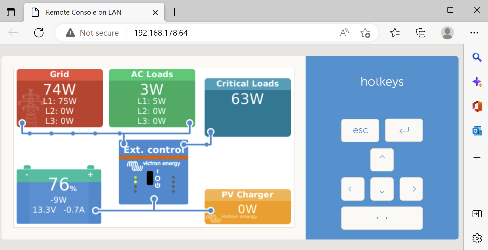

7.1. Toegang tot Remote Console via het lokale LAN/WiFi-netwerk
In dit gedeelte wordt uitgelegd hoe er verbinding gemaakt kan worden met Remote Console als de Color Control GX is verbonden met het lokale computernetwerk, met een Ethernet-kabel, of als deze is ingesteld om verbinding te maken met een lokaal WiFi netwerk.
Voor deze methode is geen internetverbinding vereist. Een lokaal computernetwerk is voldoende.
Nadat er verbinding is gemaakt, maak dan verbinding met het GX-apparaat door de VictronConnect-app uit te voeren op een telefoon, tablet of laptop. Let op dat er verbonden moet worden met hetzelfde computernetwerk als de Color Control GX.
Deze video laat zien hoe het wordt gedaan.

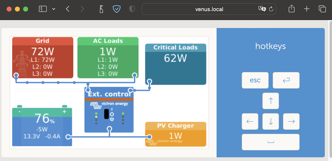

Link lokaal adres - Venus.local
Als de instelling Remote Console op LAN is ingeschakeld, dan is een directe verbinding (via netwerkkabel zonder router of DHCP-server) mogelijk. Toegang krijgen tot het GX-apparaat door venus.local of http://venus.local in een webbrowser te typen, of in VictronConnect als er verbinding is met hetzelfde netwerk. Deze functie alleen inschakelen op vertrouwde netwerken of directe verbindingen. Zorg ervoor dat de wachtwoordcontrole is uitgeschakeld of stel eerst een wachtwoord in.

In een lokaal netwerk, bijvoorbeeld thuis, kan ook de Color Control GX in het Windows “Netwerk” overzicht gevonden worden (dit gebruikt Universal Plug-and-Play (UPnP) broadcast technology):
Door op het pictogram te dubbelklikken zal Remote Console op LAN openen.
Open het venster “Eigenschappen” door rechts te klikken op het icoon om het IP-adres te zien.

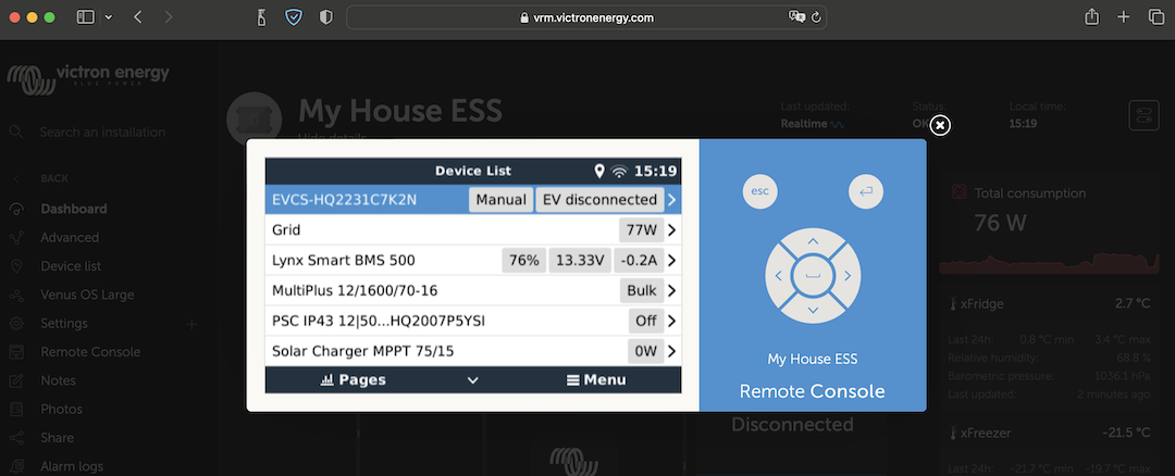

7.2. Toegang via VRM
Deze methode vereist een werkende internetverbinding, zowel op de telefoon/tablet/laptop als voor de Color Control GX. Voor een nieuwe installatie betekent dit dat deze moet worden aangesloten via een Ethernet-kabel.
Stap voor stap instructies:
Verbind de Color Control GX eerst met het internet door het aan te sluiten op een werkend ethernet-netwerk dat een DHCP-server heeft, zoals de meeste netwerken dat hebben, en dat is verbonden met het internet.
De Color Control GX maakt onmiddellijk verbinding met VRM.
Ga nu naar het VRM-portaal, https://vrm.victronenergy.com/, en volg de instructies om het apparaat toe te voegen.
Klik vervolgens, eenmaal zichtbaar op VRM, op de Remote Console link in het linkermenu.
Het resultaat lijkt op de afbeelding hierboven.
Meer technische informatie in het gerelateerde probleemoplossen hoofdstuk: Remote Console op VRM - Problemen oplossen.
