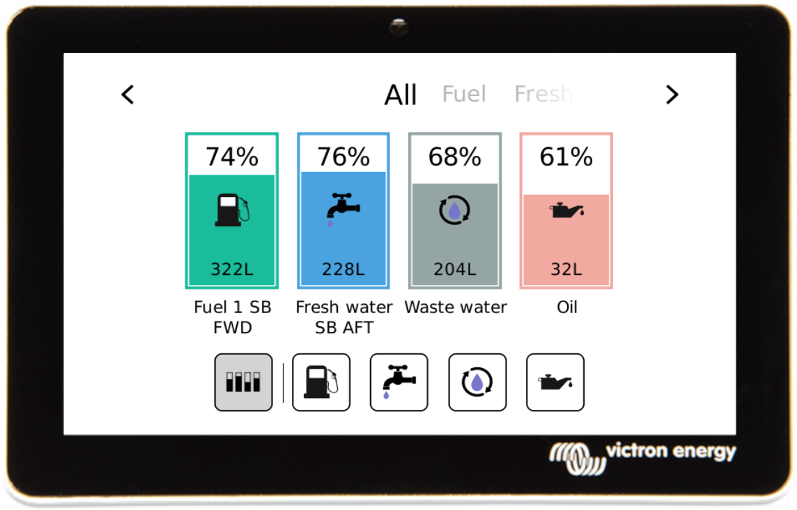

4.10. Een GX Tank 140 aansluiten
De GX Tank 140 is een accessoire voor ons assortiment GX-systeembewakingsproducten.
Het legt metingen vast van maximaal vier tankniveausensoren.
Tankniveaus kunnen lokaal in het systeem worden uitgelezen, of op afstand via ons VRM-portal.
De GX Tank 140 is compatibel met stroomzenders (4 tot 20 mA)en ook spanningszenders (0 tot 10 V). De verbinding met het GX-apparaat gebeurt via USB, en dat is ook hoe de GX Tank wordt aangedreven: geen extra stroomkabels nodig.
Om de bedrading van de tankzender zo eenvoudig mogelijk te maken, bieden twee van de vier ingangen een 24 V-voeding om de zender van stroom te voorzien. Het gebruik van de andere twee kanalen vereist een externe voedingsbron, en er is een aansluiting voor een externe voedingsbron samen met gezekerde uitgangen om dat te vergemakkelijken.
De boven- en ondergrenzen zijn instelbaar, om het gebruik van zenders mogelijk te maken die slechts een deel van de schaal leveren, bijvoorbeeld 0 tot 5 V.
Voor maritieme toepassingen kan het GX-apparaat deze tankniveaus verzenden op het NMEA 2000-netwerk om te worden gebruikt door andere schermen zoals een MFD.
De productpagina van de GX Tank 140 is gelinkt naar de volledige documentatie van dit product.
