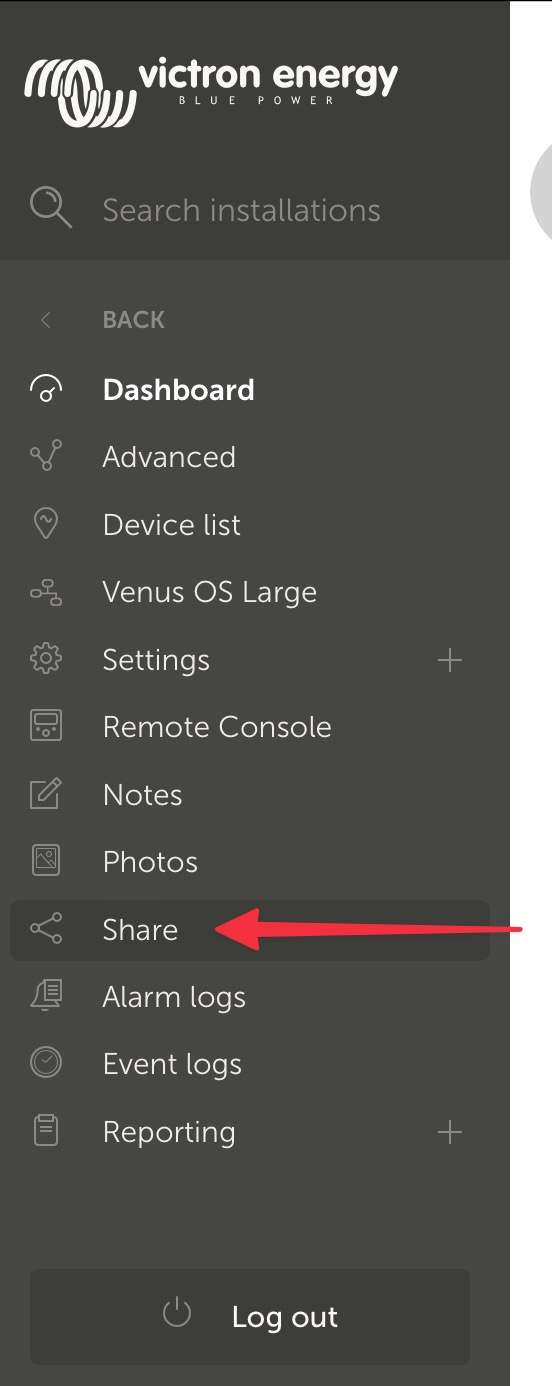

Du kan dela din VRM-plats genom att använda menyn ”Dela” i den vänstra sidomenyn på din installation.

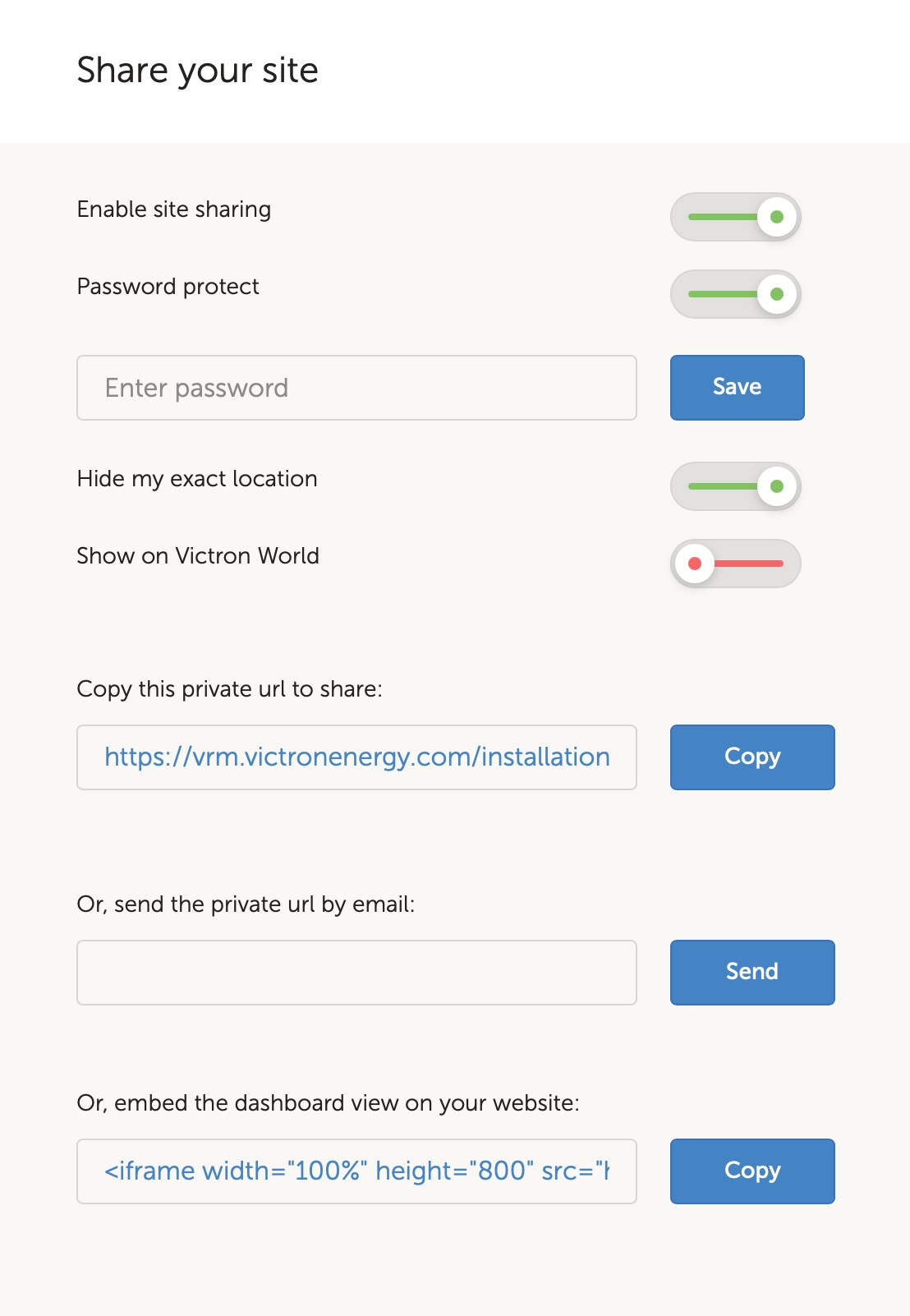

Delningen skiljer sig från att lägga till en användare till platsen eftersom de inte måste skapa ett VRM-konto. Istället för att platsen är länkad till deras konto nås den via en särskild URL.
Inga inställningar visas till dess att platsdelning är aktiverad. Alla platsdelningsfunktioner är inaktiva som standard.
Du kan skydda din platsdelning med ett lösenord.
”Dölj mitt exakta läge” kommer att minska noggrannheten för platsdata för besökare med delad webbplatsåtkomst till flera kvadratkilometer.

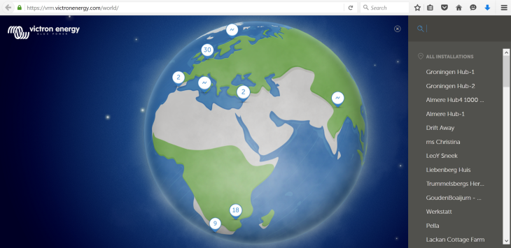

Visa på Victron World, placerar din installationsplats på den offentliga Victron World-sidan - se denna blogg för mer information om Victron World.
En privat URL gör att du kan skicka en länk till någon eller posta den på internet. Genom att dela denna URL, och så länge delning är aktiverad, kommer alla som har länken att ha skrivskyddad åtkomst till din sida.
Om du föredrar att kontrollera individuell åtkomst ska du använda funktionen lägg till användare istället, eftersom du kan återkalla den.
Alternativt kan du ändra lösenordet.
Alternativet för inbäddning gör att du kan infoga en iframe av din systempanel på din egen webbplats. Hur detta görs kan variera beroende på ditt webbhotell. Sök i din dokumentation för innehållshantering efter "infoga en iframe" och det bör förklara var du ska infoga denna kod.
