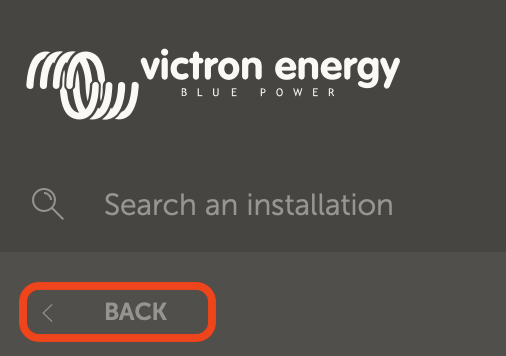

När du har loggat in kommer du att föras vidare till din VRM-hemsida. Klicka på ”Tillbaka” till vänster på den här sidan enligt bilden nedan, där ”Tillbaka” markeras med en röd ruta.

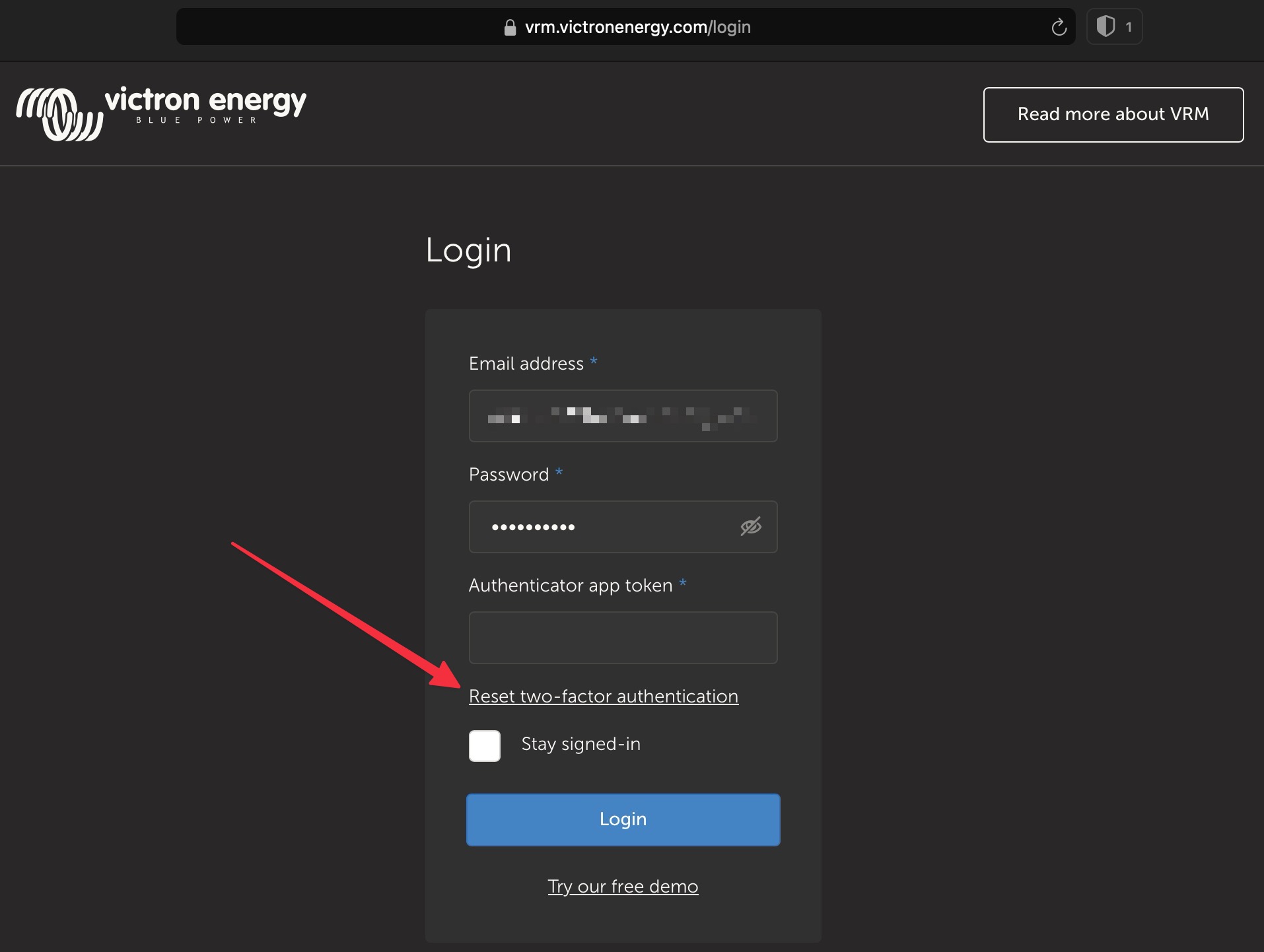

När du försöker logga in, efter att du har angett lösenordet, finns det ett alternativ för att ”Återställa tvåfaktorsverifiering” under rutan 2FA.
Du kan återställa tvåfaktorsverifiering genom att följa dessa steg:
Fyll i e-post och lösenord
Klicka på textlänken ”Återställ tvåfaktorsverifiering”
Fyll i din e-post (igen)
Ett e-postmeddelande skickas till det mejlkontot med en hyperlänk.
Klicka på länken för att återställa tvåfaktorsverifiering.
