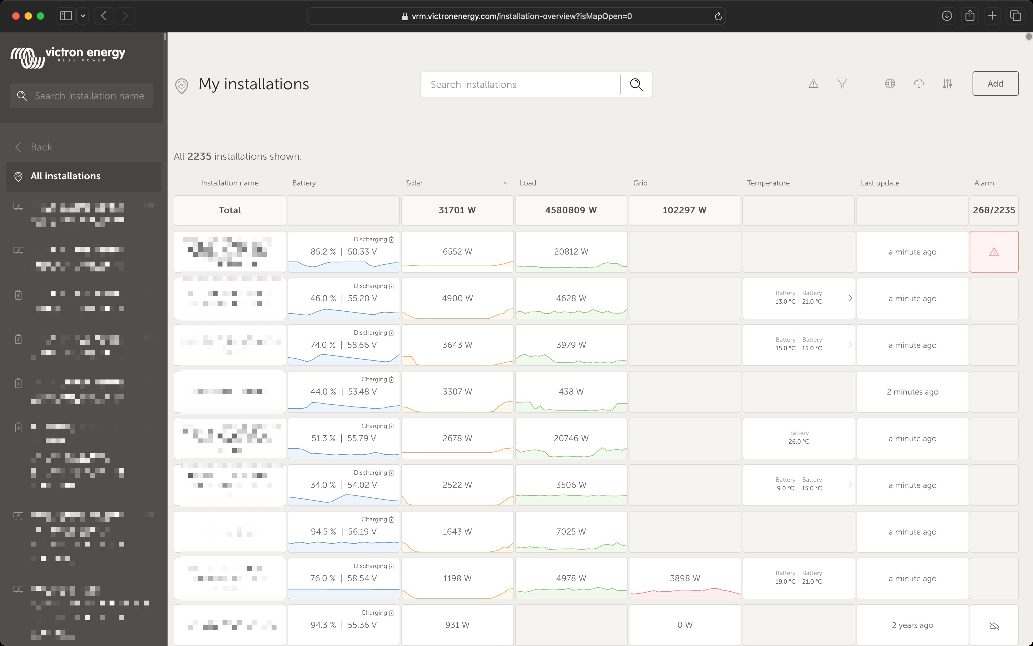

VRM-installationsöversikten visar den senaste datan (även realtid) tillgänglig från din systemflotta. Du kan se effektförbrukning, solenergigenerering, tanknivåer, batteristatus och mer, tillgängligt via dator eller mobil.
Installationer med ett aktivt larm visas längst upp. Om du håller muspekaren över larmstatusen till höger visas en inforuta med uppgifter om larmet/larmen.
Installationer som senast visades för tre månaders sen, eller längre tillbaka, flyttas längst ner i tabellen.
Du kan sortera installationslistan på någon av den information som finns tillgänglig genom att klicka på tabellrubrikerna.
Om du har över 100 platser kan du märka att översiktsfönstret tar lite längre tid att ladda. Om du snabbt vill gå till en specifik plats på dess namn ska du använda sidomenyn. Då laddas endast platsnamnen och förblir extremt snabbt för operatörer med tusentals platser.
Genom att klicka på triangeln högst upp på VRM-portalen får du en översikt över alla för närvarande aktiva larm.

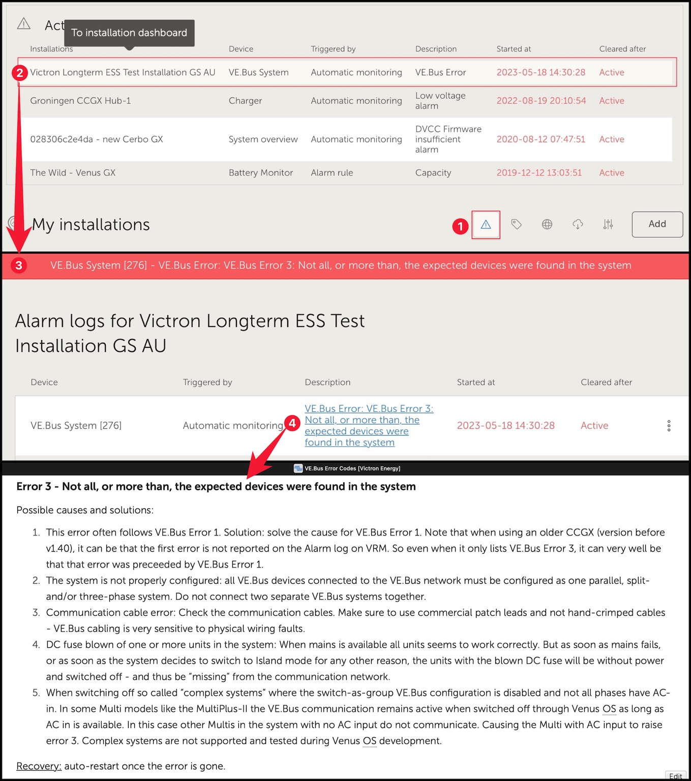

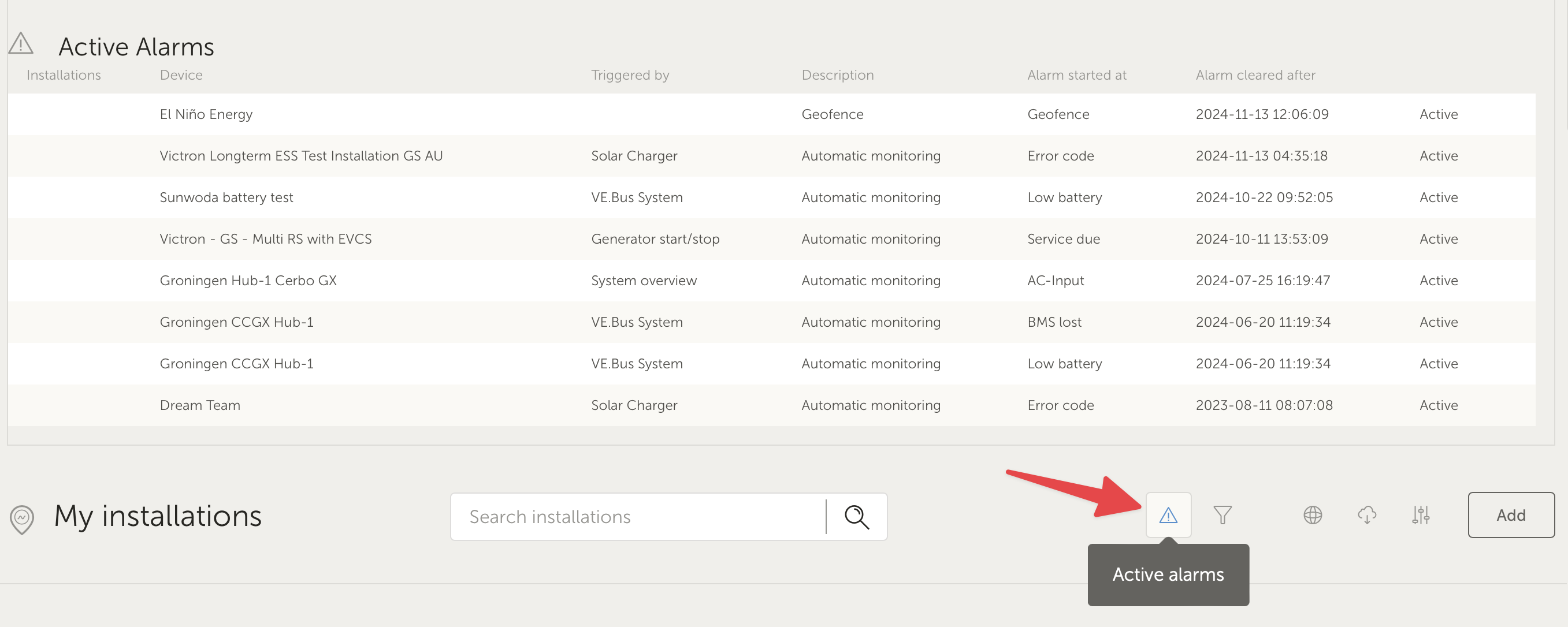

13.2.1. Aktiva larm
Om du klickar på triangeln uppe till höger i översikten visas alla för närvarande aktiva larm.
Om larmet kommer med specifik dokumentation (som MPPT- och VE.Bus-felkoder) kan du klicka för att få en beskrivning av vad den larmkoden betyder exakt och hitta förslag på felsökningar för att rensa larmet.

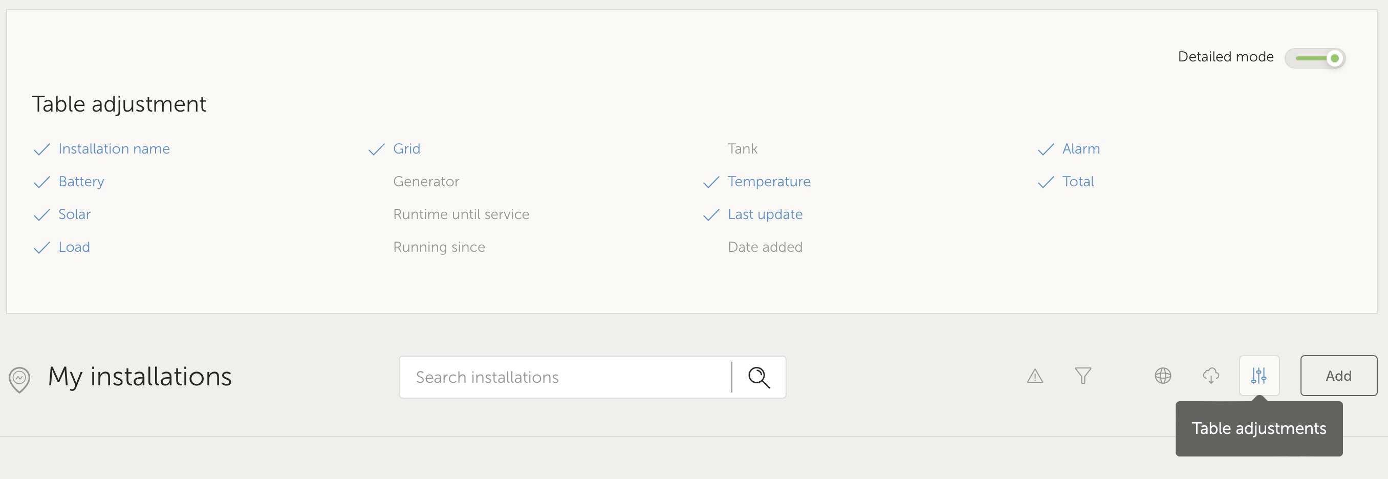

13.2.2. Detaljerat läge och kolumnkonfiguration
Om du klickar på knappen tabelljusteringar längst upp till höger kan du dölja och visa kolumner samt aktivera/inaktivera detaljerat läge.
Detaljerat läge aktiverar minidiagram som ger detaljerade insikter i belastningarna, solenergi- och nätprestanda på olika platser i din översikt för de senaste 24 timmarna utan att du behöver öppna var och en av dem separat.
Detta kan hjälpa till att snabbt identifiera problem och signalera lasttoppar i ett tidigt skede.
Om du håller muspekaren över minidiagrammet visas ett fält som visar värden vid den tidpunkten. Observera att det senaste värdet fortfarande visas i huvudcelllen.

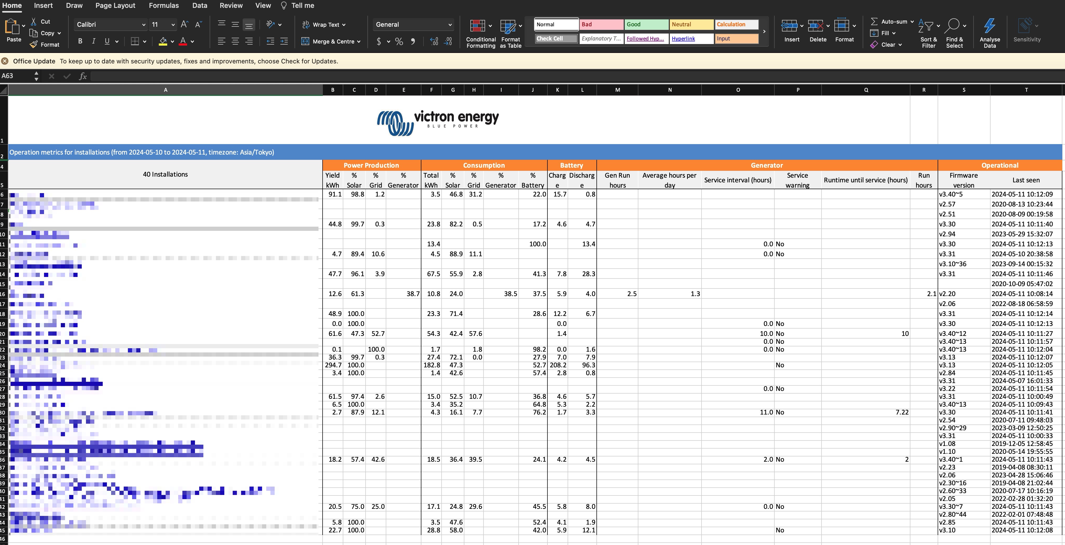

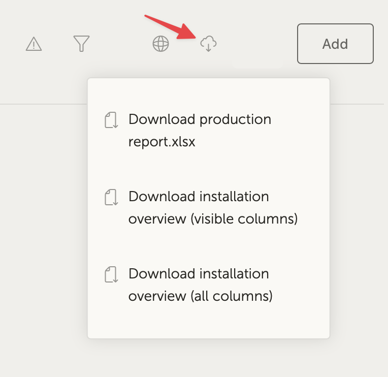

13.2.3. Nedladdningar
Det finns en nedladdningsfunktion på installationens översiktssida som gör det möjligt för dig att endast exportera det system som visas (filtrerad lista), alla system och en produktionsrapport.
Här är ett exempel på produktionsrapporten:

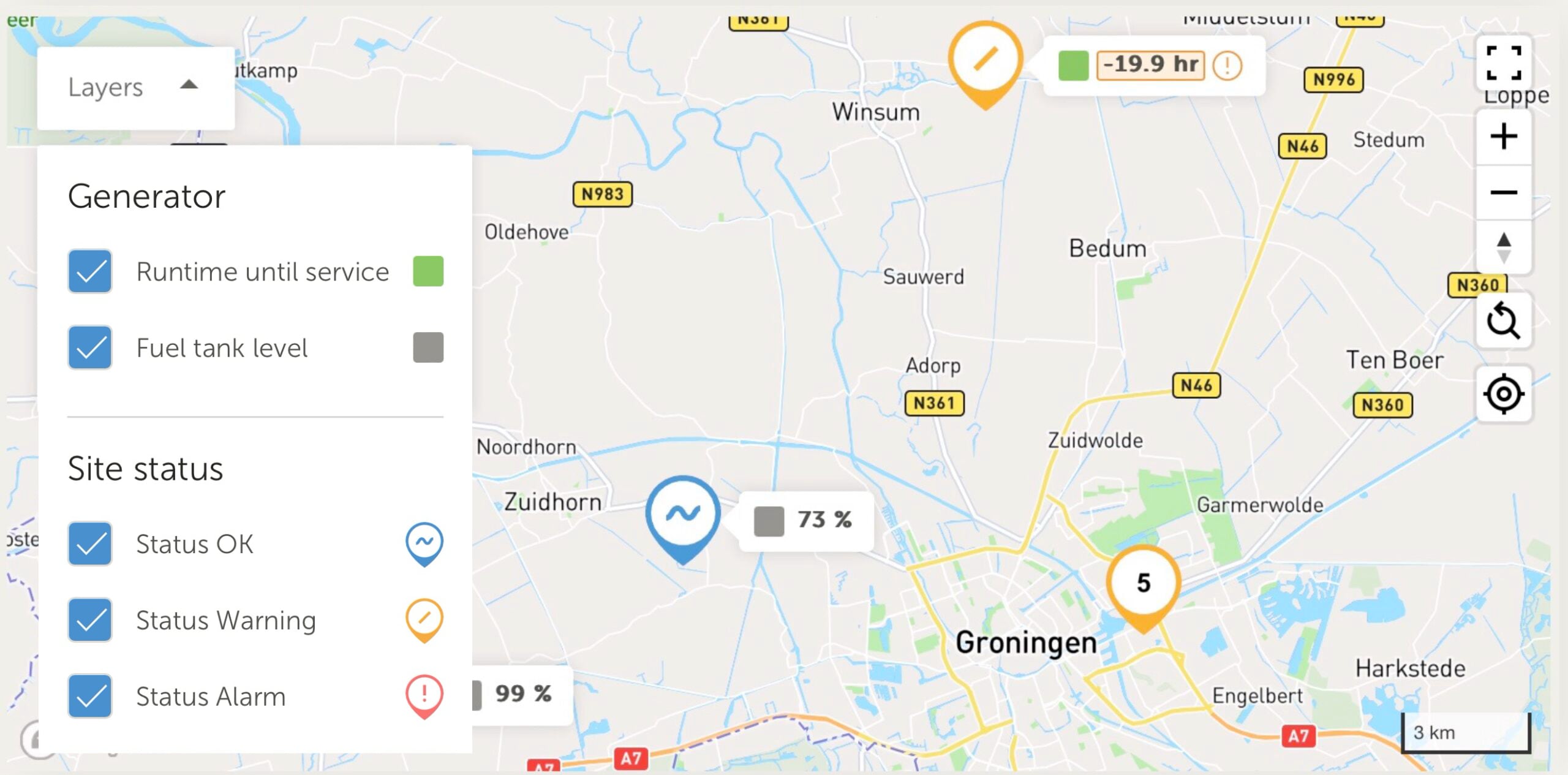

13.2.4. Karta
De system som är synliga på kartan filtrerar de synliga systemen som visas i installationslistan nedan.
De synliga kartkoordinaterna visas i adressraden i din webbläsare.
Detta innebär att du kan anpassa de synliga systemvyerna efter dina preferenser och sedan bokmärka sidan i din webbläsare för snabb åtkomst.
Denna funktion blir ännu mer kraftfull för system med en dynamisk plats som ställs in av en GPS. Exempelvis, om du driver en fordonsflotta med Victron-system som innehåller en GX-enhet och GPS-modul skulle du kunna skapa ett platsbokmärke och filtrera vyn så att endast system i din serviceverkstad visas.
Filtrets synlighet kan variera beroende på bredden på ditt webbläsarfönster. Olika enheter kan visa olika systemlistor från samma länk om skärmupplösningen varierar.
Du kan även klicka för att återställa zoomnivån för att se alla dina installationer.

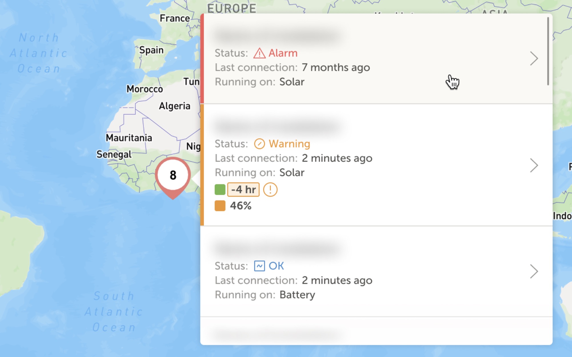

Att öppna kartan i fullskärmsläge gör att du kan dölja baserat på platsstatus, generatortanknivåer och servicetider.
Om fler än en installationsplats är belägen på samma plats visas fler detaljer om du klickar på den (namnen är utsuddade i det här exemplet).

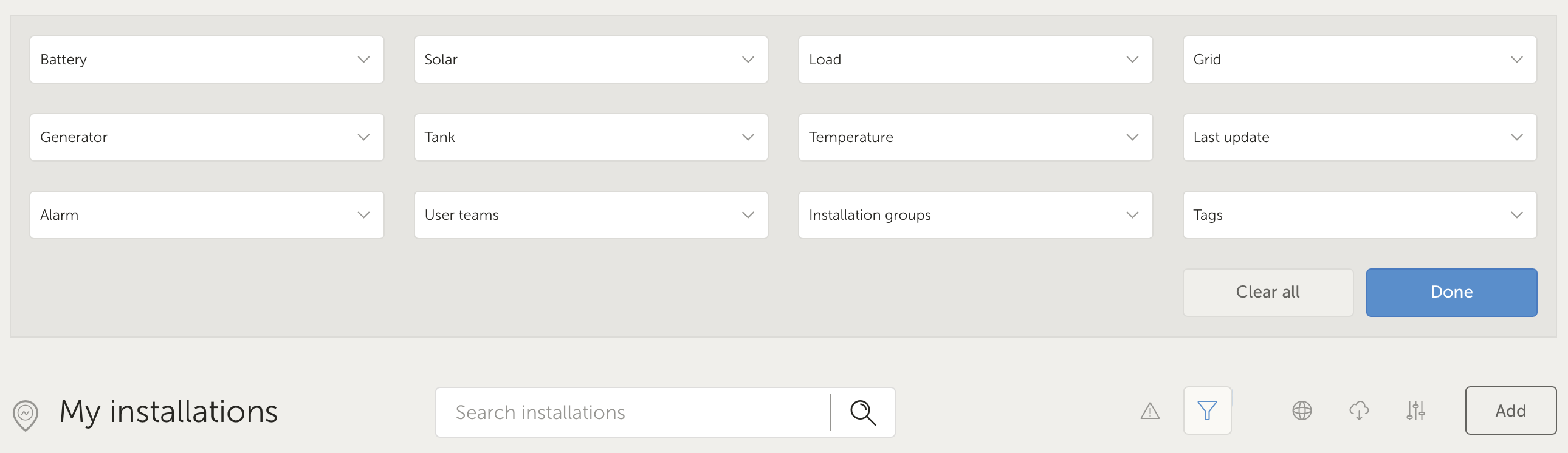

13.2.5. Filter
Filterfältet gör det möjligt att filtrera de installationer som visas enligt flera parametrar.
Filterfältet sparar alla filter i url:en så att du snabbt kan dela den filtrerade installationsöversikten eller bokmärka den för dina periodiska checklistor.
Du kan rensa de applicerade filtrena även om filterfältet är stängt genom att klicka på knappen rensa filter som visas uppe till höger i installationslistan när ett filter appliceras.

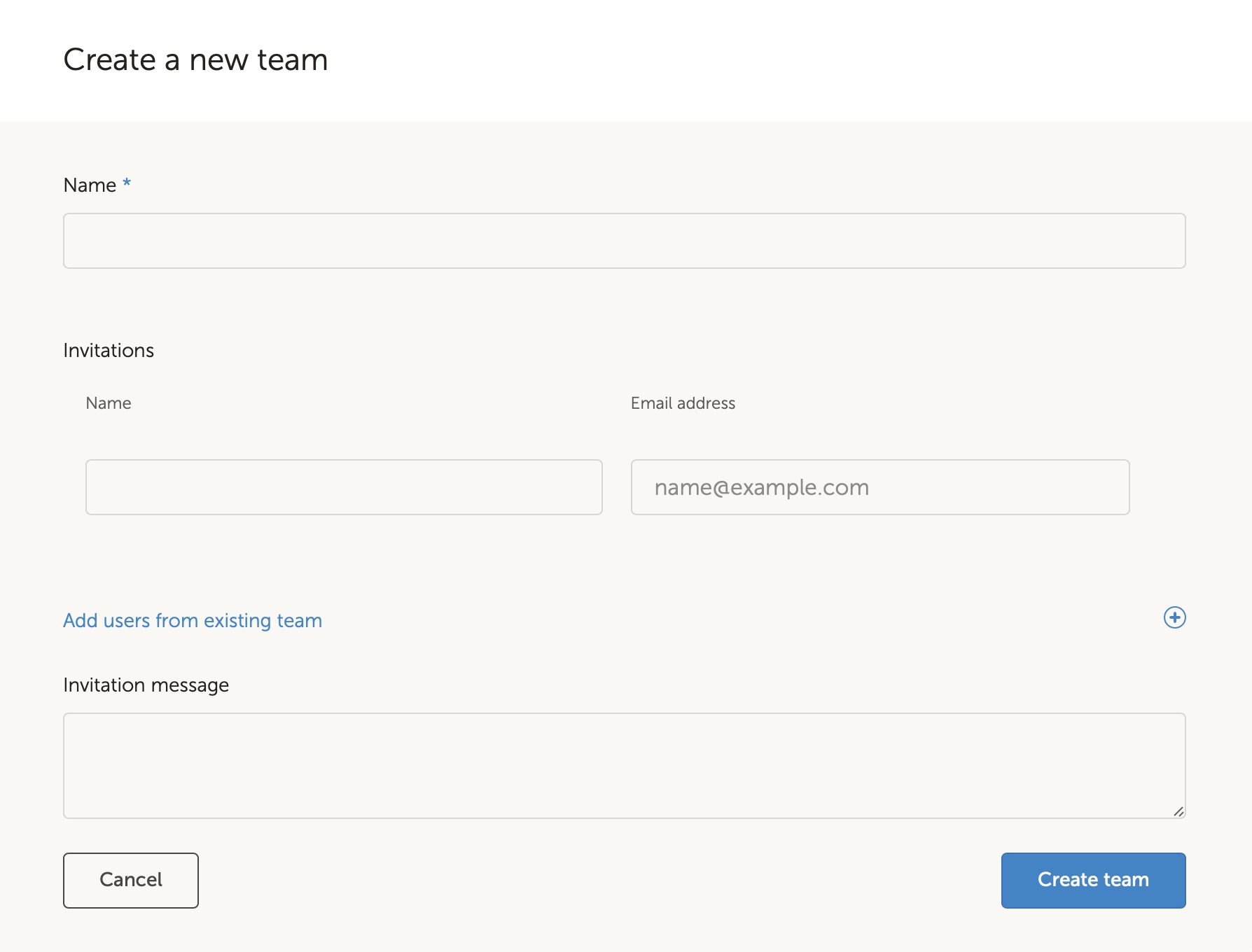

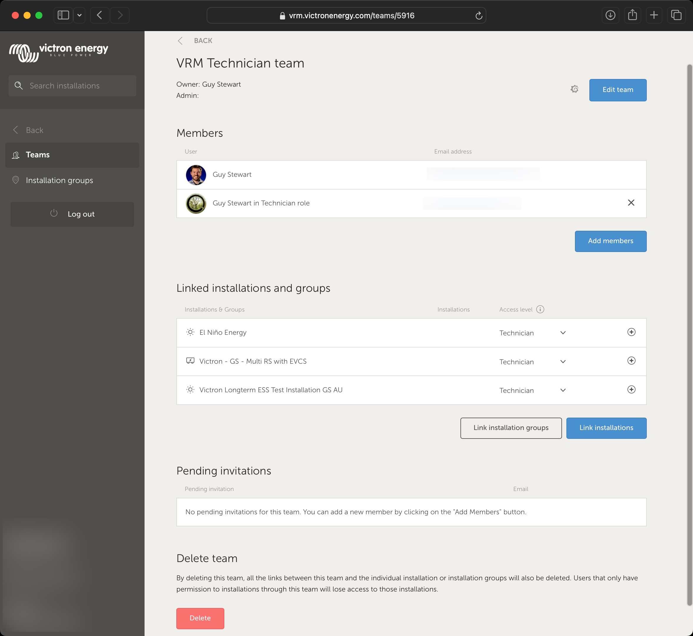

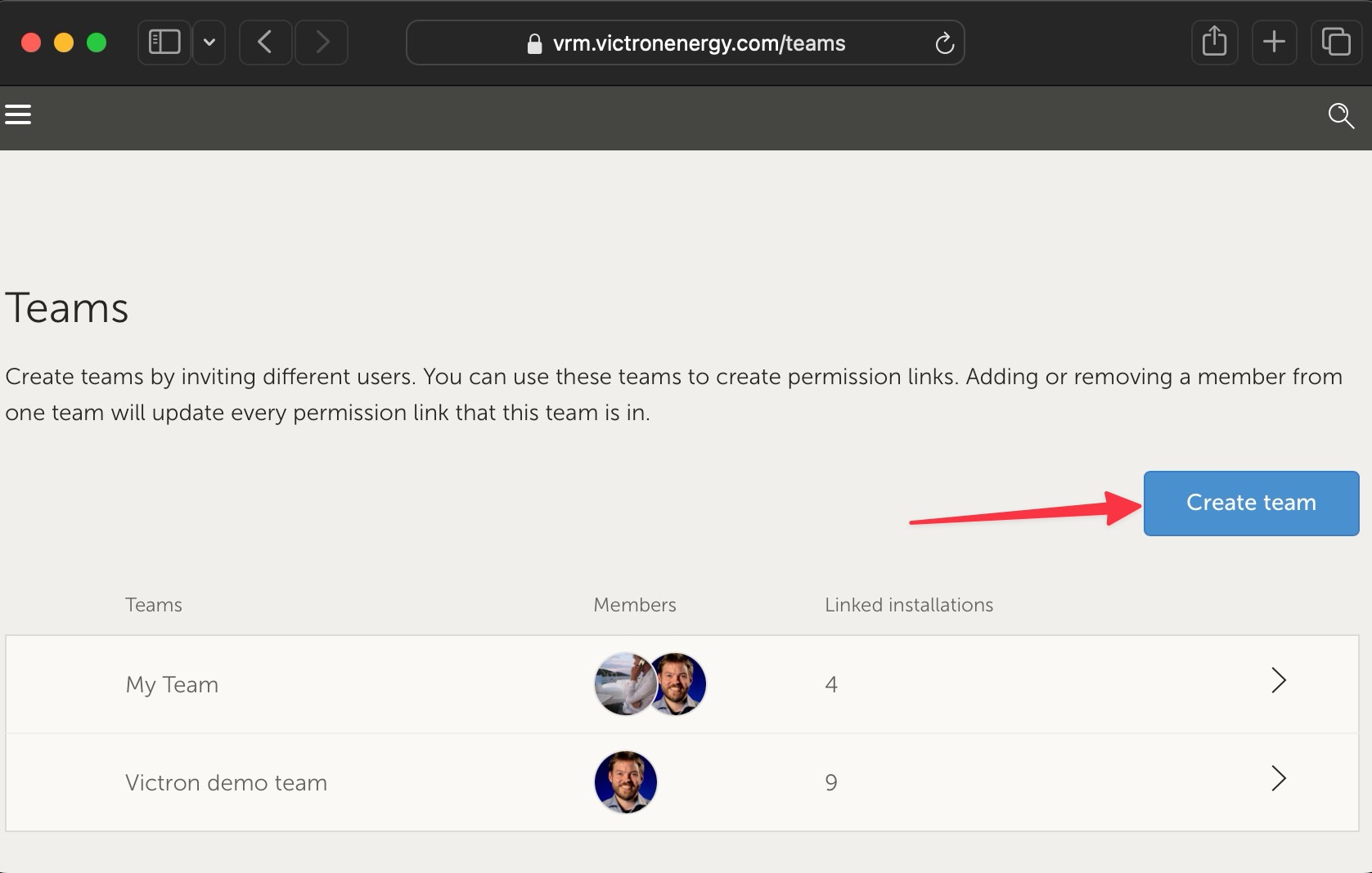

Skapa ett nytt team
Du kan skapa ett nytt team genom att öppna Gruppmenyn, välja Team och Skapa team.
När du skapar ett nytt team gör du dem automatiskt till Admin.
Team-admin kan döpa teamet, bjuda in andra VRM-användare att delta och lägga till användare från befintliga team.
Att lägga till ett befintligt team kan spara tid om du redan har ett stort team, och du kan snabbt lägga till eller ta bort enskilda personer som du inte vill ha med i den nya gruppen innan du sparar valet.
När du har skapat det nya teamet och lagt till andra användare kommer teamet att visas på teamsidan. Därifrån kan du öppna teamet för att lägga till fler användare samt länka specifika installationer och installationsgrupper.

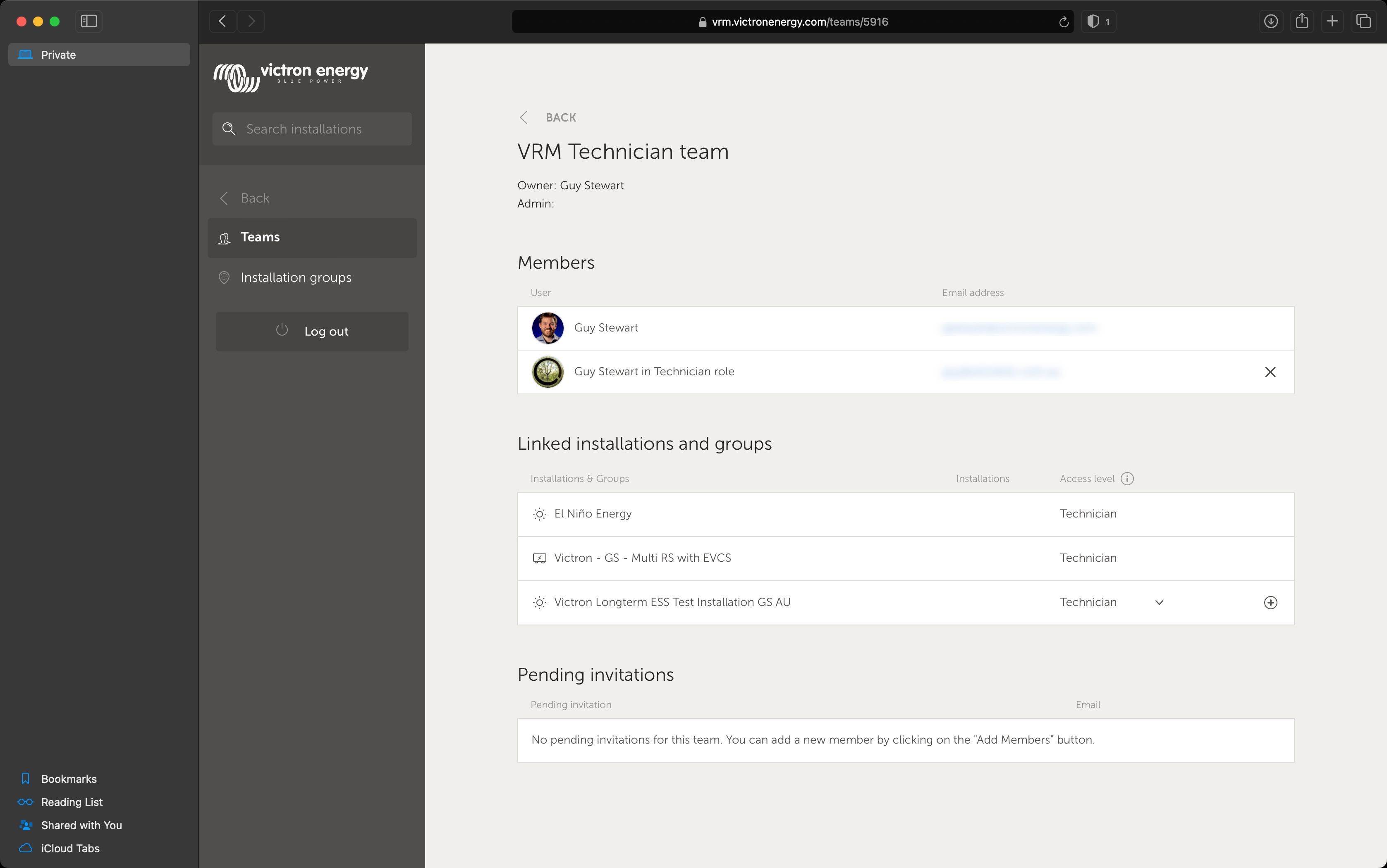

Om du har Admin-rättigheter för en specifik installation kan du dela dem med ett team. Om du har åtkomst som Tekniker eller Användare (endast läsbehörighet) kan du inte göra det.
Beroende på den åtkomstnivå du har varierar alternativen som visas.
Ovan ser du hur Teammenyn ser ut för ett teams Ägare eller Admin.
Ovan ser du hur Teammenyn ser ut för en medlem i teamet.
I det här exemplet kan en teknikermedlem i ett team endast ändra deras åtkomstnivå för den installationen som hen också är Admin för i VRM (antingen individuellt eller som del av ett annat team som ger dem Admin-åtkomst).
Uppgifterna avseende medlemmarna i ett team visas inte för personer som inte är en del av teamet. Till exempel, om du har ett supportteam som får åtkomst till slutanvändares installationer, kommer slutanvändaren inte att kunna se supportteamets individuella namn eller e-postadresser – endast teamets namn, administratören och deras åtkomstnivå.

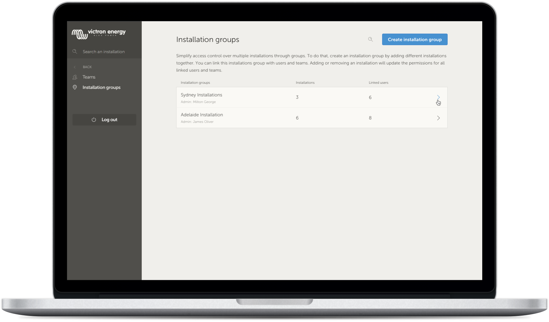

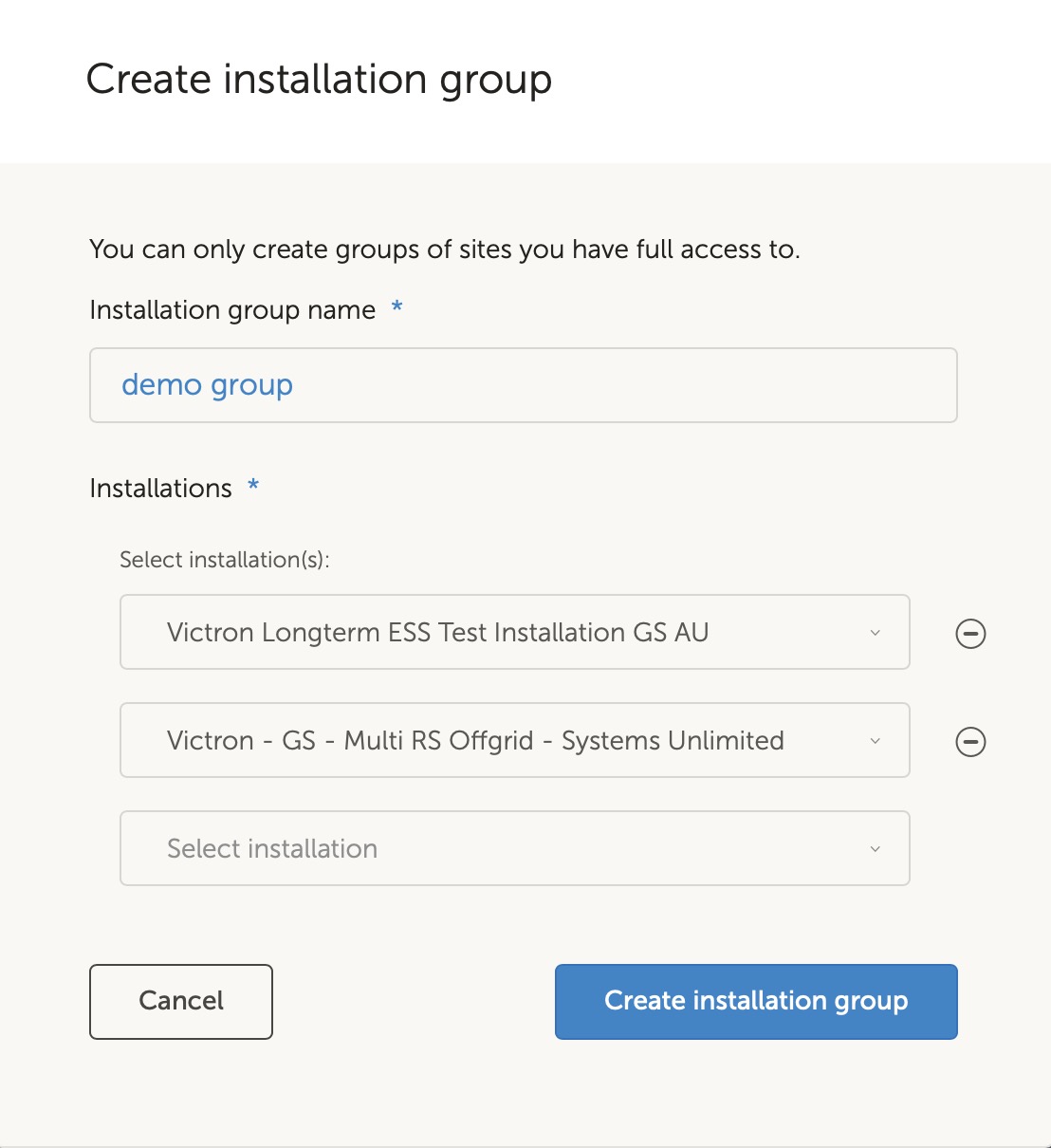

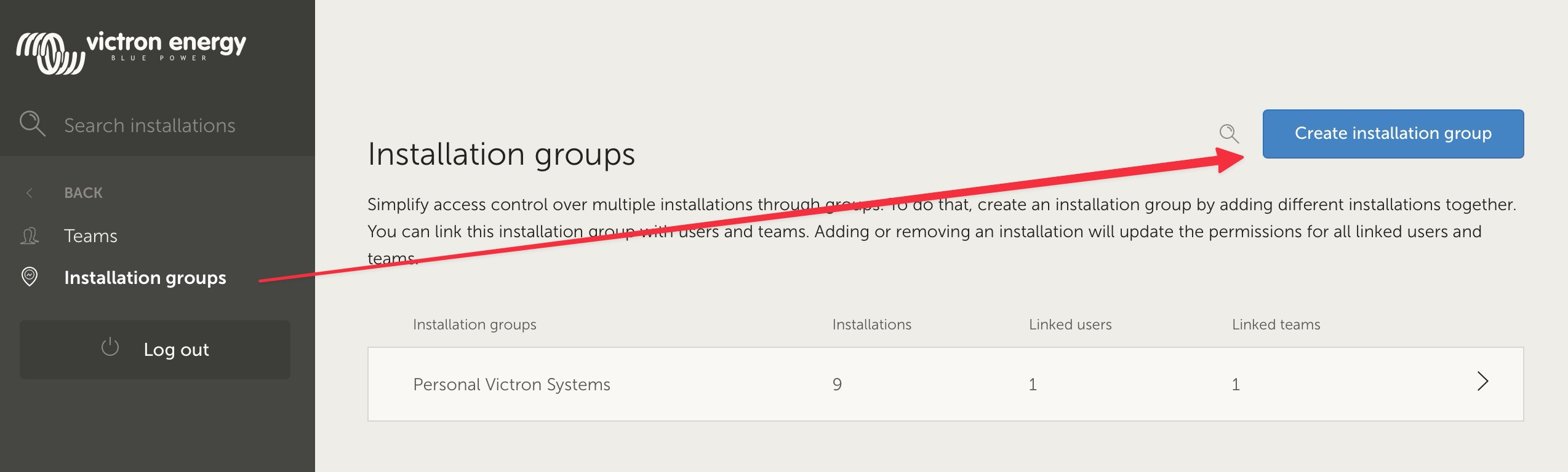

Skapa en ny installationsgrupp
Du kan skapa en ny installationsgrupp genom att öppna Gruppmenyn, välja Installationsgrupper och Skapa installationsgrupp.
Lägg till ett installationsgruppnamn, välj installationen från rullgardinsmenyn eller använda sökverktyget. Du kan endast lägga till installationer som redan är länkade till ditt VRM-användarkonto.

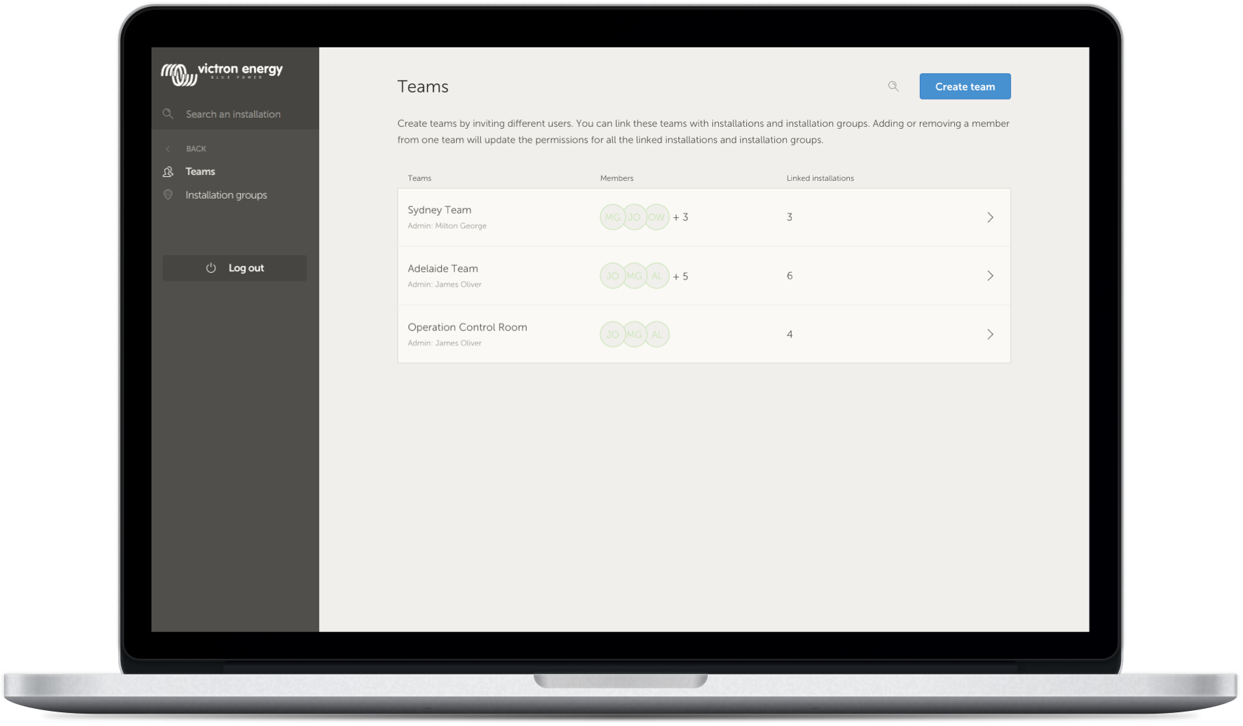

Exempel på när du kan använda team eller installationsgrupper
Ett företag hyr ut och underhåller hybridgeneratorer i Australien.
De har även team med tekniker som tar hand om dessa. Vissa av dem befinner sig på Guldkusten, andra nära Perth och det finns även ett team runt Sydney, ett i Adelaide osv.
Skapa först en grupp för installationerna organiserad enligt lokalisering. Exempelvis en grupp kallad Sydney, med alla hybridgeneratorer som hyrs ut från Sydney-området. Ytterligare en grupp kallad Adelaide osv.
Därefter skapar du team, återigen ett för varje område. Koppla sedan samman dessa installationsgrupper och användarteamen genom att ge teamen åtkomst till deras regionala installationsgrupper.
Slutligen kanske det finns ett kontrollrum som täcker hela landet. Då kan du skapa ett nytt team för alla dessa användare och ge den den åtkomst som krävs (Admin, Tekniker, eller Användare (endast läsbehörighet)) för alla installationsgrupper.
Så, med allt detta inställt är det väldigt enkelt att lägga till en nyligen driftsatt hybridgenerator. Lägg bara till den till VRM och lägg till den till rätt installationsgrupp. Alla användare i den gruppen får automatiskt åtkomst.
På samma sätt behöver nya tekniker endast läggas till i rätt grupp. Även när det är dags att säga hejdå till en tekniker är det enkelt för en gruppadministratör att ta bort åtkomsten till alla system.
Istället för att ha en enda användarautentisering för VRM som delas av flera personer, möjliggör denna metod mycket bättre säkerhet, kontroll och hantering.
