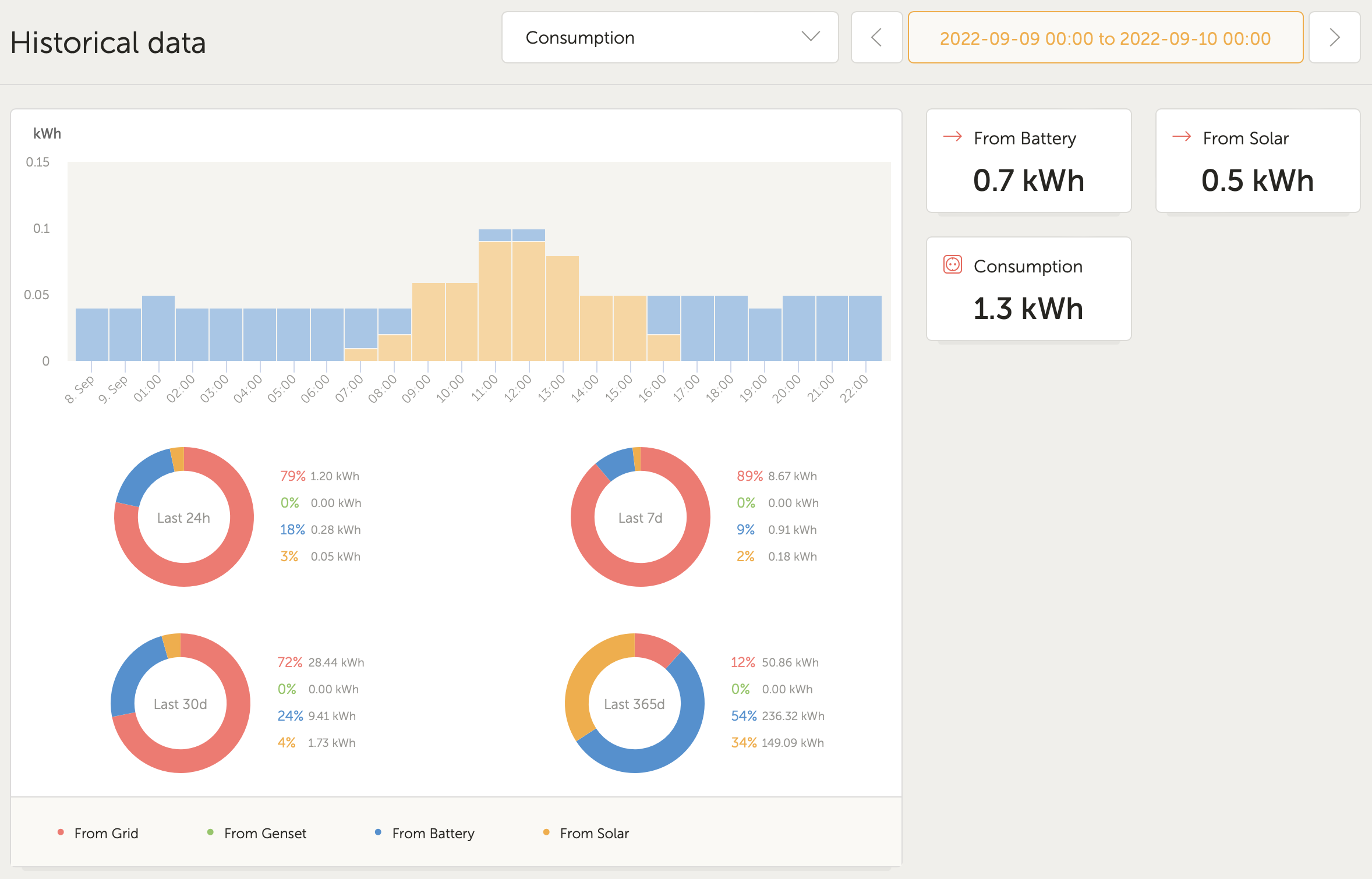

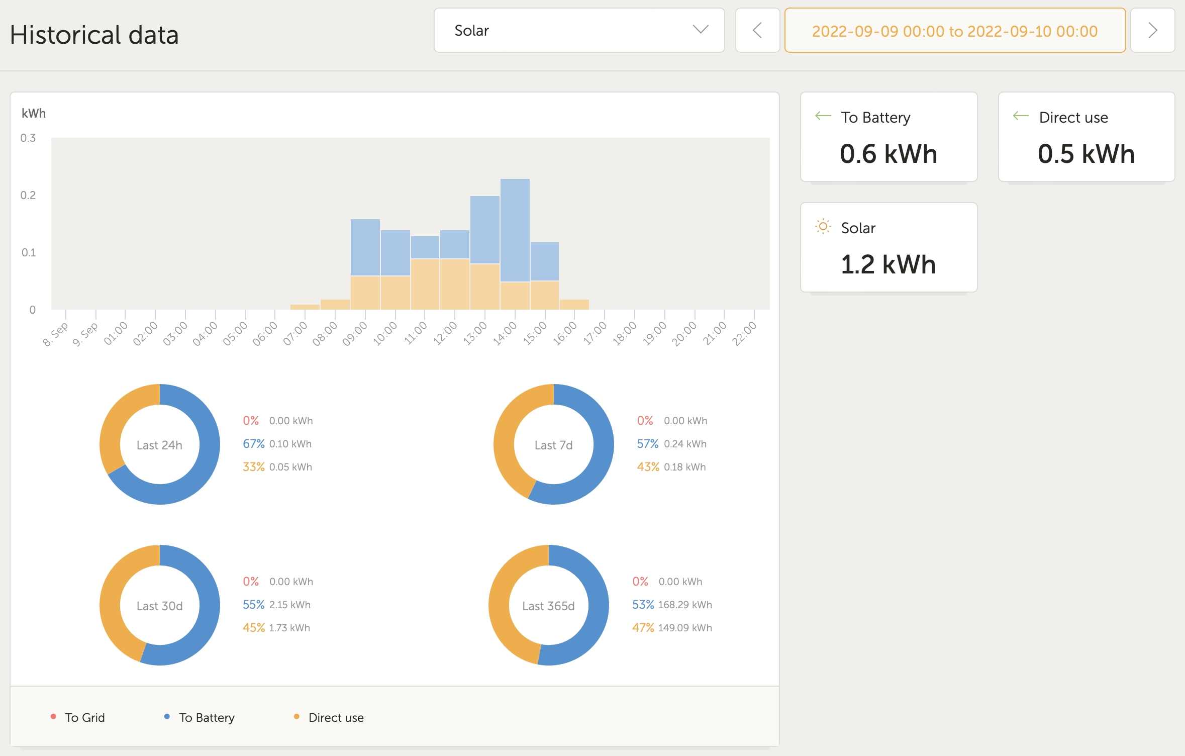

17.3. Vilka krav finns för flikarna Solcellsproduktion och förbrukning?
Dessa är flikarna Solcellsproduktion och Förbrukning i VRM-portalen:
  • Solcell:
  • Förbrukning:
Dessa tabeller bygger på information som beräknats av GX-enheten, baserad på energiräknarvärden lästs från anslutna enheter.

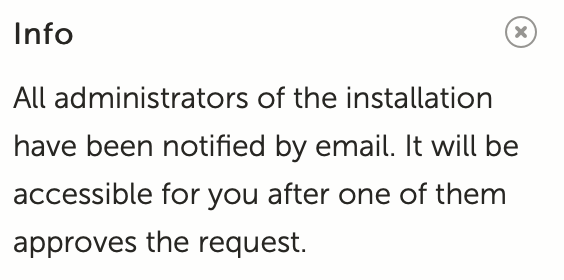

17.17. När jag försöker lägga till en ny installation kommer det upp ett meddelande som säger att alla administratörer för den installationen har meddelats via e-post, varför?
Det finns två möjliga orsaker till varför detta visas:
  1. Du har köpt en andrahandsinstallation med en GX-enhet där systemet (och med det även GX-enhetens VRM-portal-id) fortfarande är registrerat på den tidigare ägaren.
  2. En professionell installatör installerade ditt system och hen registrerade dig endast som användare utan administratörsrättigheter.
Den enklaste lösningen är att kontakta ditt inköpsställe och be dem godkänna begäran i sin e-post. Det här e-postmeddelandet skickas per automatik.
Om du inte får svar från dem direkt, och du vill ändra VRM-installationens administratör, måste du kontakta återförsäljaren som sålde delen.
Skicka en e-post eller ring till återförsäljaren och gör en ”Begäran om ändring av administratör för Victron VRM” till dem. Skicka med VRM-portal-id-numret och något som styrker att du har köpt/äger enheten.
Om installatören, återförsäljaren, distributören inte längre finns tillgänglig, eller är okänd måste du skicka in en supporbegäran här: https://professional.victronenergy.com/support/
