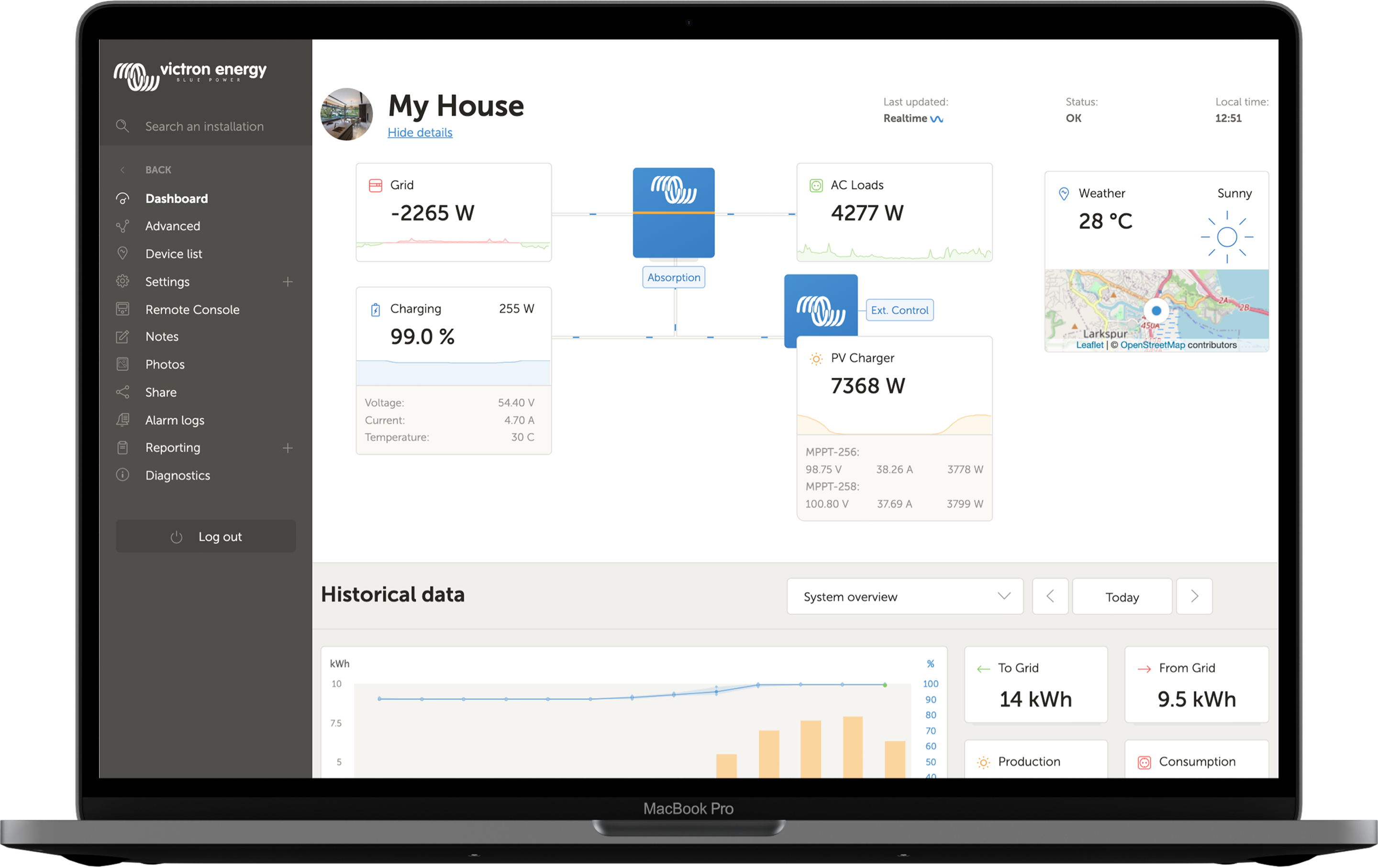

Instrumentpanelen är huvudsidan. Den visar all information om installationen i en schematisk visualisering, inklusive historikdata, med ett ögonkast.
Fördefinierade och anpassade widgetar: detaljerade diagram för alla enheter anslutna till VRM-portalen, som möjliggör väldigt precis felsökning.
