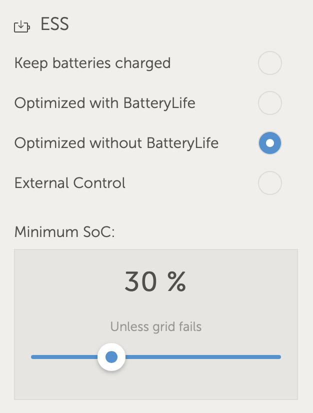

5.2. ESS-kontroller i VRM
För ditt ESS-system kan du växla dina inställningar mellan följande ESS-lägen:
Optimerad med BatteryLife
Optimerat utan BatteryLife
Håll batterierna laddade
Extern kontroll
Precis som med växelriktarinställningarna så har du 5 sekunder på dig för att ta bort ändringar av inställningar innan de skickas till enheten.
Det är även möjligt att justera den lägsta laddningsstatusen. Observera att det inte är möjligt att ställa in den lägsta laddningsstatusen när ESS är inställt på Hålla batterierna laddade eftersom det läget kommer gå före och ladda batteriet till 100 % när det är möjligt.

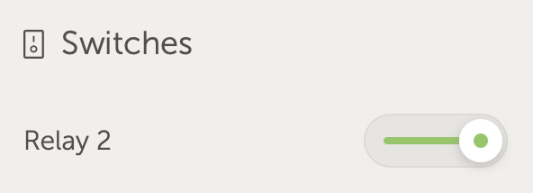

5.3. Manuell relästyrning i VRM
GX-enhetens reläer kan även växlas manuellt via kontrollpanelen. För att kunna göra det måste de först vara inställda på Manuell i GX-enheten. Maskinvarureläerna visas inte här om de används i en annan process som en generator start/stopp.
Gå till Inställningar → Reläer i GX-enheten.
Ställ in funktionen (Relä 1) till manuell.
Upprepa steg 2 för Relä 2, om det är närvarande.
Med fördröjningen på fem sekunder (där växlingskommandot fortfarande kan avbrytas) kan nu respektive relä ändras från kontrollpanelen i instrumentpanelen.

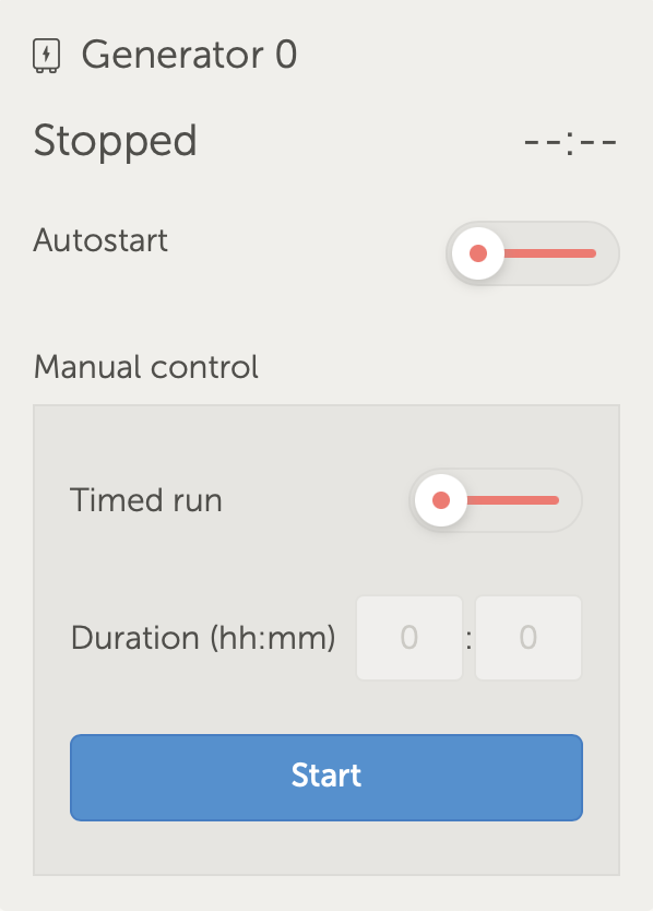

5.4. Generatorstyrning i VRM
En generator som styrs via GX-enhetens start/stoppfunktion kan även styras via kontrollpanelen. Se kapitlet GX - automatisk start/stopp av generator i GX-enhetsmanualen för inställning.
Följande styr- och övervakningselement är tillgängliga:
Autostart: Styr autostart-funktionen, enligt inställningar i GX-enheten.
Manuellt styrd klockad drift: Ändra för att aktivera/inaktivera en klockad drift.
I drift: Hur länge har generatorn varit i drift under den nuvarande perioden.
Varaktighet: Tidsspann över hur länge den klockade driften ska vara.
Start/stopp: Starta eller stoppa en klockad drift.

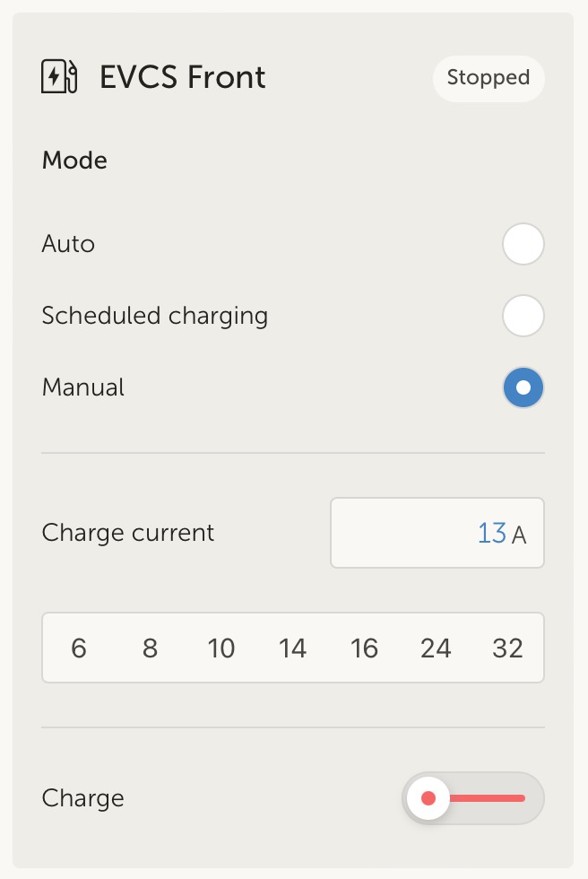

5.5. Styrning av EV Charging Station i VRM
Victrons EV Charging Station kan även styras via kontrollpanelen på instrumentpanelen.
Följande alternativ är tillgängliga:
Känner automatiskt av när överskottseffekt är tillgänglig och använder endast den effekten för att ladda fordonet.
Schemalagd laddning: Laddar elbilen vid vissa tidsintervaller, exempelvis på natten när nätpriserna är lägre.
Manuell: Gör det möjligt för användaren att stänga AV eller sätta PÅ fordonsladdningen manuellt, genom att använda CHARGE (laddnings)-knappen.
Laddningsström: Ställ in mängden ström som stationen tillhandahåller genom att använda laddningsströmkontrollen.
Laddning: Starta eller stoppa laddningsprocessen manuellt.
