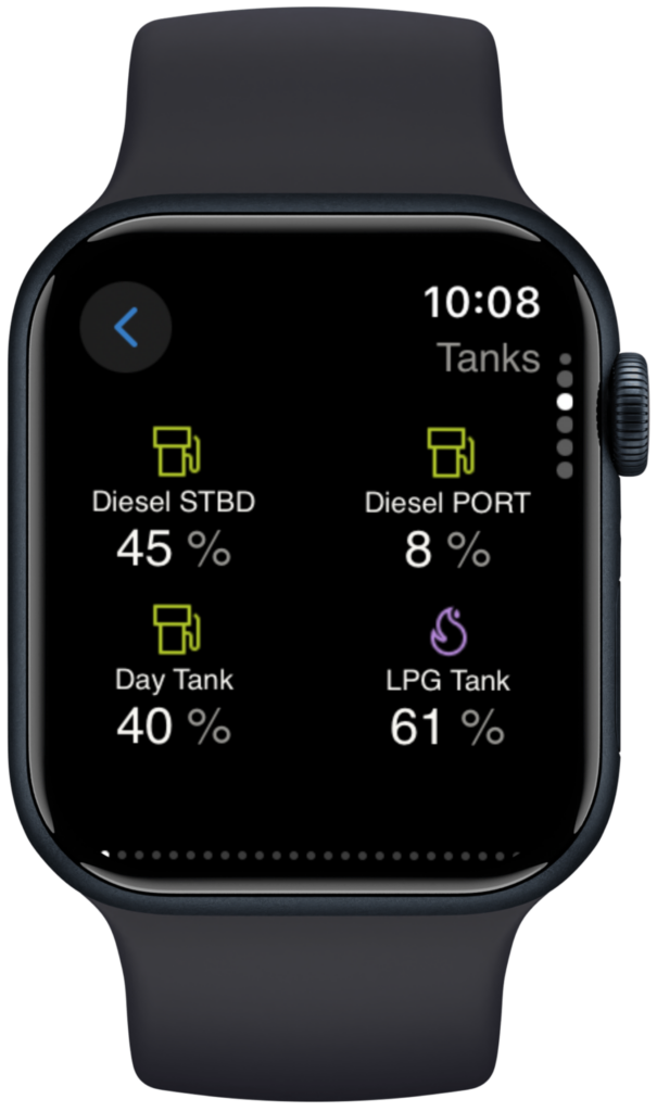

  • Tanknivåer: Övervaka bränsle, vatten, gasol

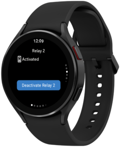

  • Reläväxling: Ändra reläer

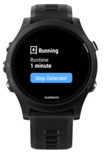

  • Generatorstyrning: Starta/stoppa generator
