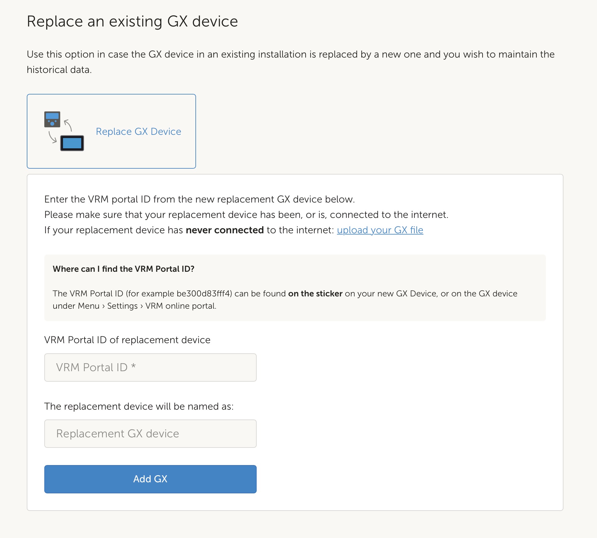

Observera ersättningsenhetens VRM-portal-id, som visas i VRM-menyn på GX-enheten och på en klisteretikett på enheten.
Klicka på ”Lägg till installation” i VRM och välj ”Ersätt GX-enhet”. Samma alternativ gäller oavsett vilken modell som ersätts.
Ange VRM-portal-id-numret för den nya ersättningsenheten och klicka på ”Lägg till GX”.

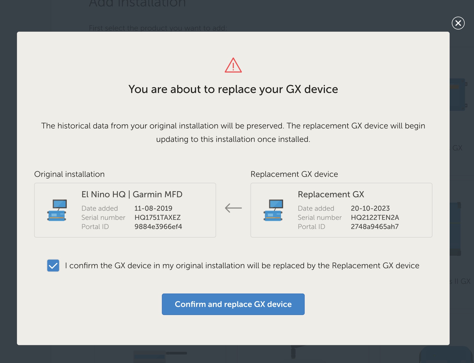

Välj den ursprungliga installationen som innehåller den historiska data du vill bevara.
Ta din tid och granska noggrant bekräftelseskärmen. Var särskilt uppmärksam på datum, serienummer och portal-id och bekräfta att alla uppgifter stämmer med vad du har förväntat dig.
När du har bekräftat att alla uppgifter är korrekta markerar du bekräftelserutan och går vidare.
Som ett sista steg måste du manuellt starta om din ersättnings-GX-enhet. Systemet uppdaterar eller sparar inte data korrekt förrän GX-enheten startas om.
