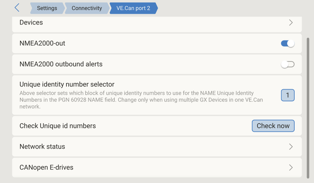

Fysisk anslutning till en GX-enhet
GX-enheten och NMEA 2000-nätverket använder olika typer av kontakt. Det finns två tillgängliga alternativ:
VE.Can till NMEA 2000-kabel (Victron)
Möjliggör anslutning mellan en GX-enhets VE.Can-port och ett NMEA 2000-nätverk av standardtyp.
Den inbyggda säkringen kan sättas in eller tas bort för att välja om Victron ska försörja NMEA 2000-nätverket.
Se varningen nedan om systemspänningskompatibilitet.3802 VE.Can-adapter från OSUKL
Perfekt för att ansluta en enskild NMEA 2000-enhet (t.ex. en tankgivare) till ett VE.Can-nätverk.
Den kan också försörja ett NMEA 2000-nätverk med lägre spänning direkt från ett Victron-system på 48 V.
Varning
Systemspänningskompatibilitet
Medan Victron-komponenter godtar upp till 70 V på sina CAN-buss-portar gör vissa NMEA 2000-enheter inte det.
Många kräver en 12 V-strömförsörjning och vissa kan tåla upp till 30–36 V.
Innan anslutning måste du alltid kolla databladen för alla NMEA 2000-enheter i systemet.
Om det krävs lägre nätverksspänning kan du:
Använda OSUKL 3802 VE.Can-adapter, eller
använda VE.Can till NMEA 2000-kabeln utan dess säkring och förse NMEA 2000-nätverket med ström genom att använda en separat 12 V NMEA 2000-strömadapterkabel (tillhandahålls inte av Victron).
VE.Can-porten på GX-enheten kräver ingen extern effekt för att fungera.

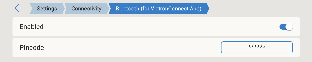

6.7. Krav för Bluetooth-anslutning
För att ansluta Bluetooth-sensorer som de från Mopeka, Ruuvi eller Safiery måste GX-enheten stödja Bluetooth.
Vissa GX-enheter har integrerad Bluetooth.
Andra kan i efterhand utrustas med en USB Bluetooth-adapter av standardtyp (se översikten av Victron GX produktprogram för detaljer).
Även med inbyggd Bluetooth kan det hjälpa att lägga till en USB-adapter för att förlänga räckvidden och förbättra tillförlitligheten genom att placera den med en USB-förlängningskabel

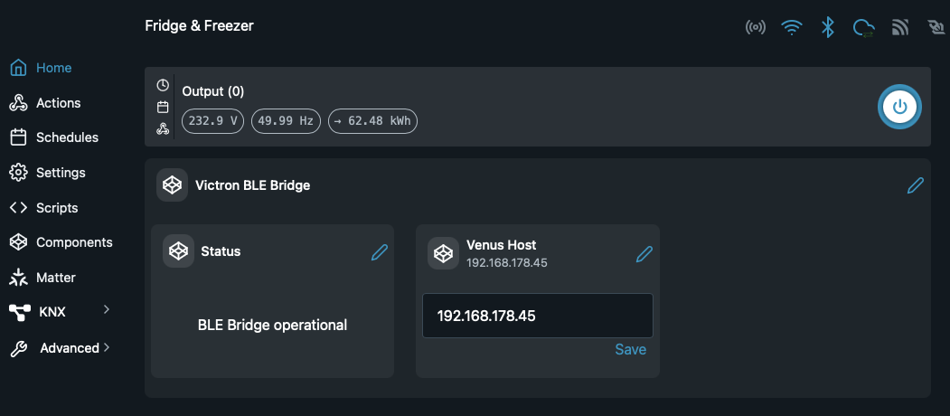

6.7.1. Utökning av Bluetooth-räckvidd

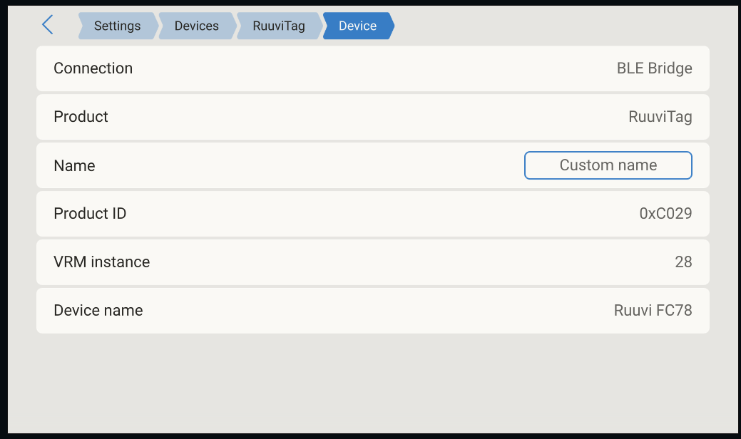

En Bluetooth-sensor eller en Victron-produkt som är ansluten via Bluetooth måste vara inom räckvidden för GX-enhetens Bluetooth eller inom räckvidden för den Bluetooth-mottagare som används, för att kunna läsas av. När räckvidden är otillräcklig kan den utökas på två sätt: med en USB Bluetooth-adapter på en lång USB-förlängningskabel, som beskrivits tidigare, eller med en kompatibel Shelly-enhet som agerar som Bluetooth-mottagare.

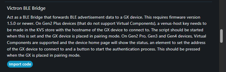

En Shelly-enhet som används på detta sätt mottar Bluetooth-data lokalt och skickar den vidare till GX-enheten via kopplat Ethernet eller WiFi, istället för via Bluetooth. Detta tar bort begränsningen för Bluetooth-räckvidden mellan sensorn eller enheten och GX-enheten eftersom det endast är det korta avståndet mellan sensorn och Shelly-enheten som måste vara inom Bluetooth-räckvidd.
Enheter som stöds
Att utöka Bluetooth-räckvidden med en Shelly-enhet fungerar för alla enheter som stödjer integration av Bluetooth-sensorer:

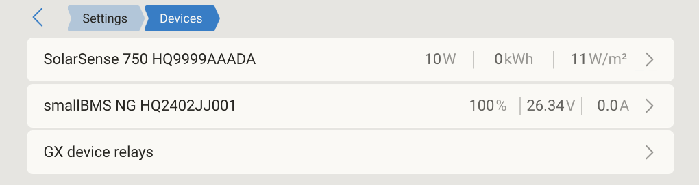

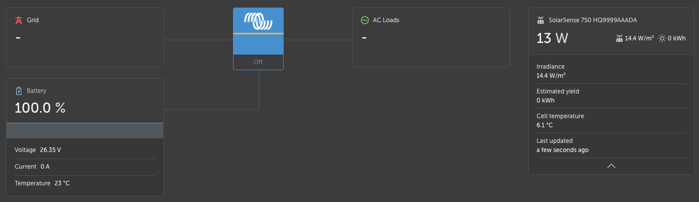

Bluetooth Smart-sensorer som stöds: Ruuvi, Mopeka, Safiery, Gobius och Garnet
Victron SolarSense 750
smallBMS NG, VE.Bus BMS NG

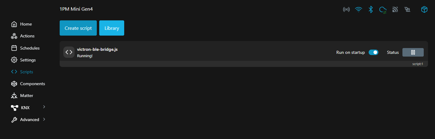

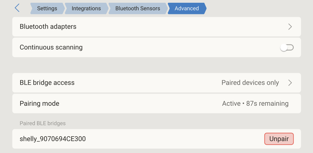

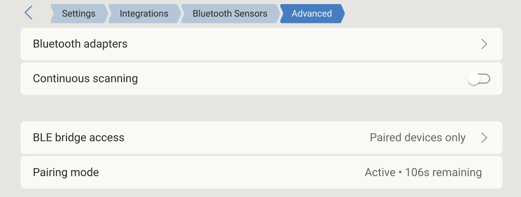

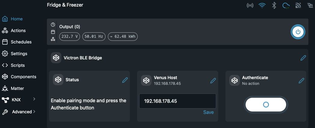

6.7.2. Konfigurering
Mopeka-, Safiery-, Gobius- ochGarnet-sensorer innehåller inte några sekvensnummer och kan upprepa samma mätvärde flera gånger. För att undvika att växla fram och tillbaka i onödan väntar GX-enheten tills den lokala Bluetooth-adaptern inte har mottagit något från den enheten i två sekunder innan den rapporterar data genom bryggan istället.

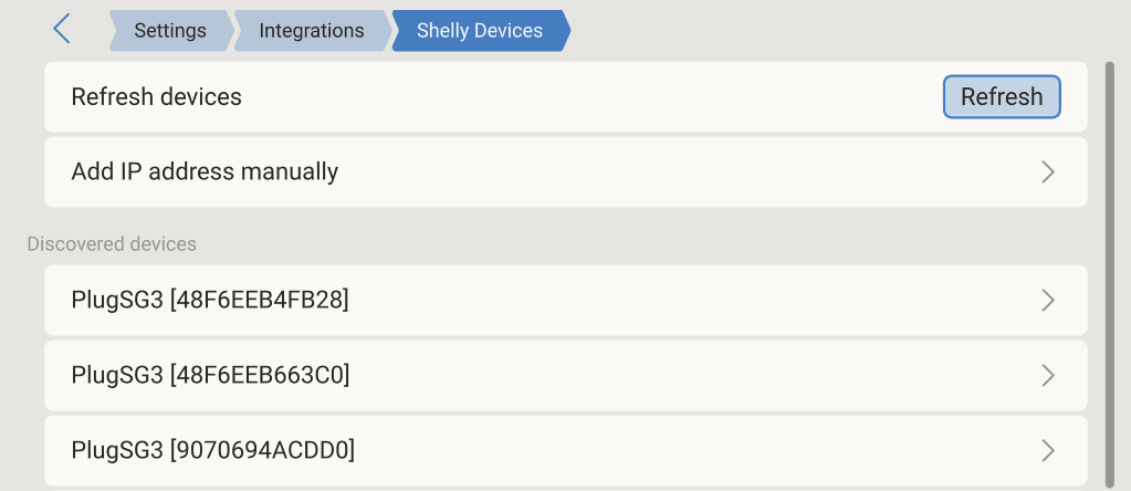

Konfiguration av en Shelly Gen2 Pro, Gen3, Gen4 eller BLU-enhet
Konfiguration av en Shelly Gen2 Plus enhet
Konfiguration av GX-enheten

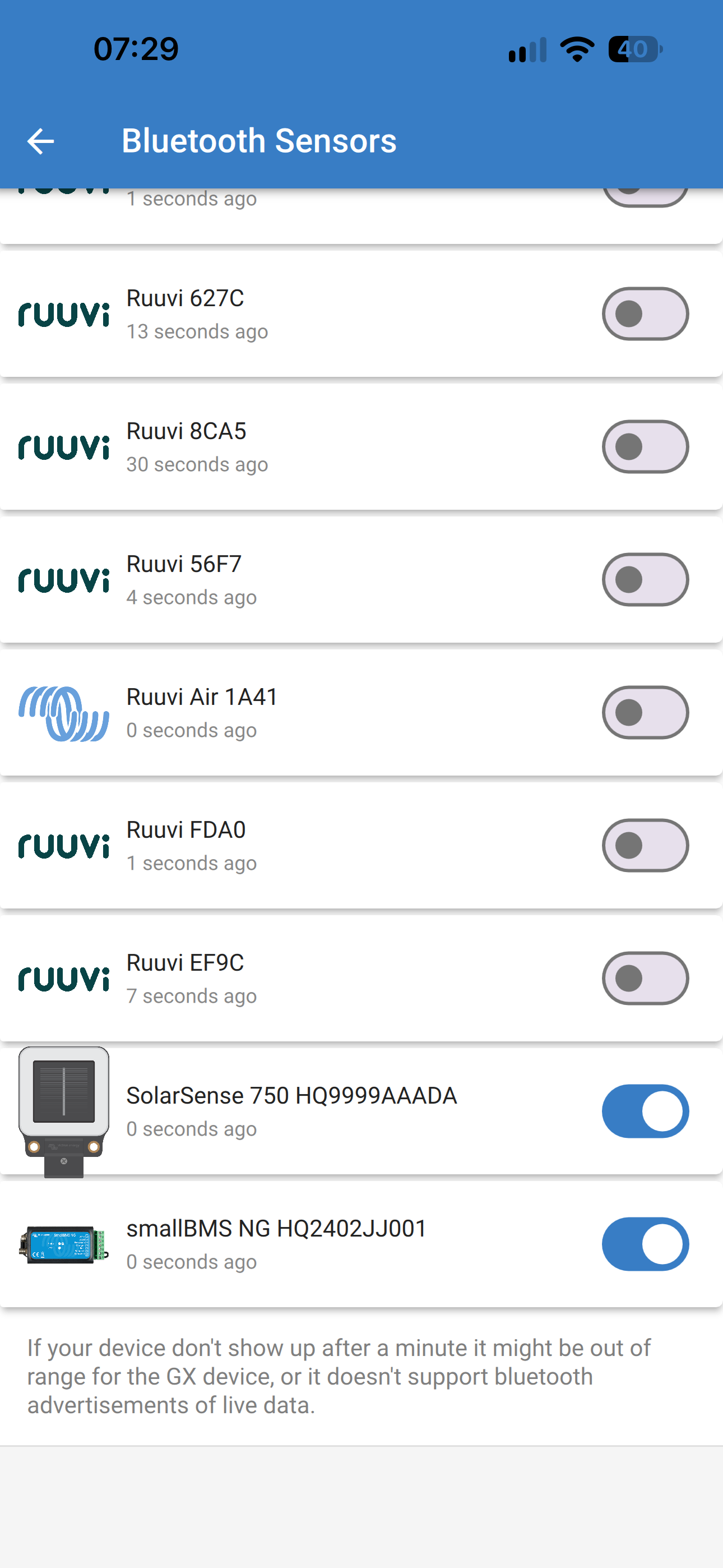

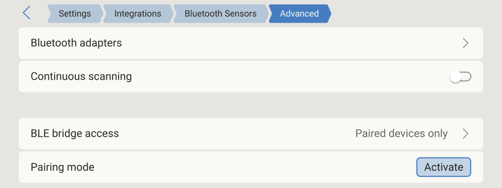

Via VictronConnect v6.40 eller senare:
Anslut GX-enheten via Bluetooth.

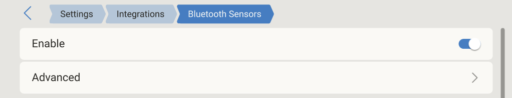

Gå till Inställningar → Bluetooth-sensorer och aktivera de önskade enheterna.
Via GX-användargränssnittet:
Öppna användargränssnittet på Gx-enheten, antingen på dess egen skärm eller genom Remote Console.
Gå till Inställningar → Integrationer → Bluetooth-sensorer och aktivera de önskade enheterna.
Att växla mellan den lokala Bluetooth-adaptern och bryggan
När en enhet kan nås både direkt via GX-enhetens egen Bluetooth-adapter och genom en Shelly-brygga, bestämmer GX-enheten automatiskt vilken av de två den ska rapportera data från.
RuuviTag-sensorer och SolarSense 750 innehåller ett sekvensnummer i varje meddelande så GX-enheten vet alltid vilken avläsning som är den nyaste och växlar omedelbart till den.

Bluetooth och Bluetooth-sensorer aktiverade på GX-enheten.
GX-enheten inom räckvidd för Bluetooth.
GX-enhetens Bluetooth-PIN.

GX-enhetens Bluetooth-pinkod och en krypteringsnyckel för en sensor har två olika syften. Pinkoden godkänner anslutningen till VictronConnect medan krypteringsnyckeln tillåter GX-enheten att avkoda sensordata.

6.7.4. Bluetooth-avläsning för smallBMS NG och VE.Bus BMS NG
En GX-enhet kan läsa av batteridata direkt via Bluetooth från en smallBMS NG och en VE.Bus BMS NG utan en kopplad dataanslutning. BMS läggs till som en Bluetooth-sensor och visas sen som en egen post i enhetslistan där batteribanken representeras som ett fristående batteri.
Om GX-enheten är ansluten till internet skickas även batteridatan till VRM-portalen.

Anslutning direkt till BSM tillåter VictronConnect att spara dess krypteringsnyckel. GX-enheten behöver den här nyckeln för att läsa den överförda datan.
Konfigurering

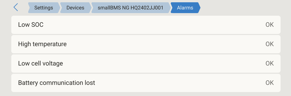

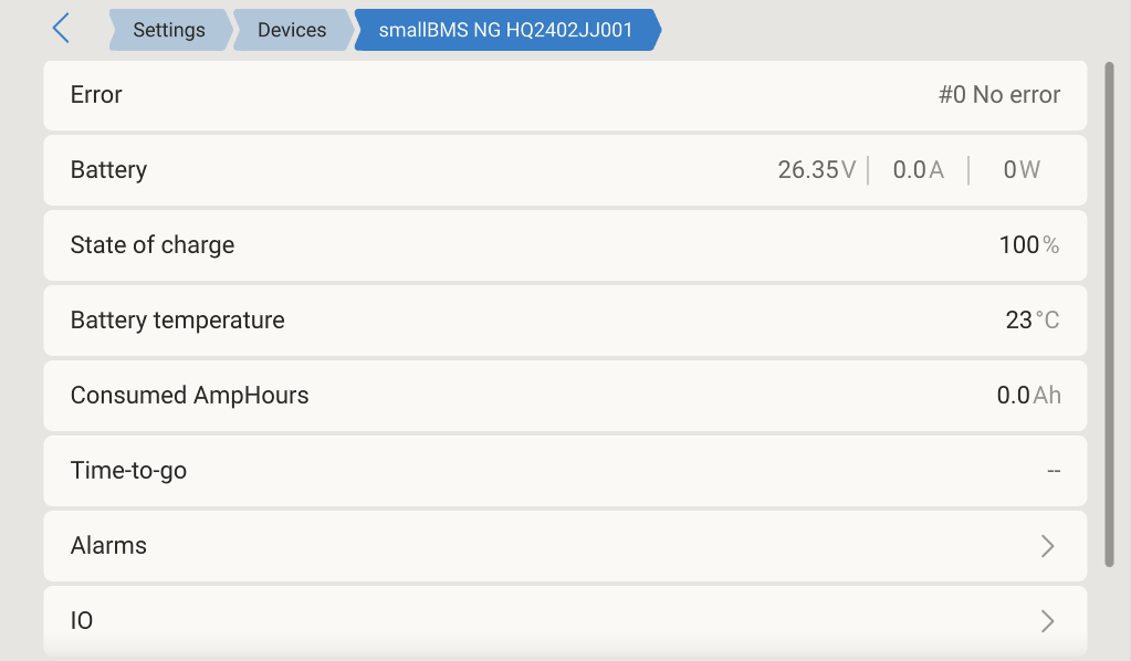

När detta har synkroniserats visas BMS i enhetslistan på GX-enheten. Samma sensorlista finns även tillgänglig på GX-enheten under Inställningar → Integrationer → Bluetooth-sensorer, där varje aktiverat BMS visas med sin brytare aktiverad. Om ett BMS inte visas på listan inom en minut är det antingen utom GX-enhetens räckvidd eller så är dess funktion för omedelbar avläsning inte aktiverad. | ![]() |

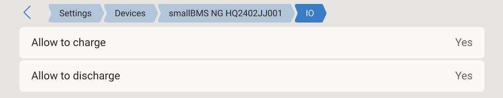

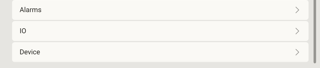

Tillgängliga data
BMS har en egen post i enhetslistan där laddningsstatus, spänning och ström visas direkt. När du öppnar den visas:
Tre undermenyer tillhandahåller ytterligare detaljer:
Batteridatan visas även i GX-enhetens översikt och på VRM-portalen. | ![]() |

När Victron GX-enheten är ansluten och försedd med ström kommer solstrålningssensorn från serien IMT Si-RS485 automatiskt att kännas av inom några minuter och visas i menyn ”Enhetslista”. |
I menyn ”Solstrålningssensorer i serien IMT Si-RS485” kommer alla tillgängliga parametrar automatiskt att visas (beroende på antalet anslutna sensorer) och uppdateras i realtid. |
I undermenyn ”Inställningar” kan du manuellt aktivera och inaktivera eventuella extra eller ytterligare externa sensorer som är kopplade till solstrålningssensorn i serien IMT Si-RS485. |

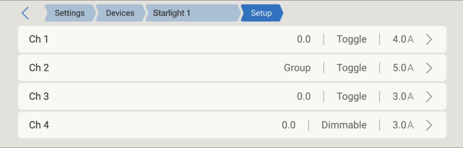

När SmartSwitch DC4 är ansluten och försedd med ström kommer den att visas i enhetslistan på GX-enheten. Enhetssidan för SmartSwitch visar:
En dedicerad inställningsmeny gör det möjligt att konfigurera varje kanal individuellt. På varje enskild kanalsida i inställningsmenyn är följande alternativ tillgängliga:
Gruppering av utgångar
Varje kanal kan grupperas genom att utse ett gruppnamn på kanalens inställningssida. Kanaler med samma gruppnamn visas tillsammans i ett enskilt gruppkort på Switch pane. Detta gör det enklare att kombinera relaterade utgångar, genom att exempelvis gruppera alla belysningskanaler under en ruta. Kanaler utan ett gruppnamn visas i ett kort märkt med modulnamnet. | ![]() |

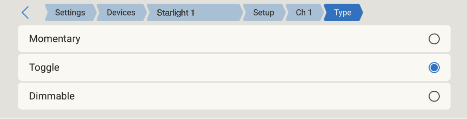

När STAR-enheten har anslutits och slagits på visas den i Enhetslistan på GX-enheten. På sidan för STAR-enheten visas:

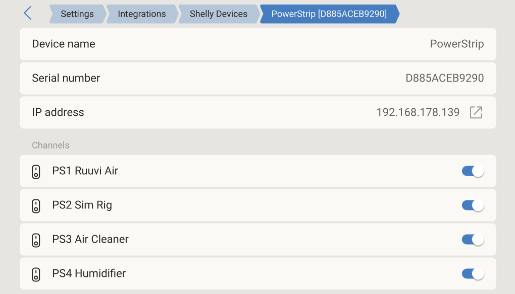

6.16. Stöd för Shelly energimätare och omkopplare
Venus OS stödjer Shelly Gen2 och senare enheter som tillhandahåller digital omkoppling, dimning, RGBW-styrning, energimätning eller en kombination av dessa funktioner. Sensorer och annan Shelly-maskinvara stödjs inte.
Upptäckta Shelly-enheter är inaktiva som standard och måste aktiveras manuellt.
Beroende på modellen visas Shelly i Venus OS som en omkopplare, en energimätare eller båda.

Automatiskt upptäckt av Shelly-enheter i samma nätverk som GX över mDNS.
Shelly-enheter integreras över det lokala nätverket. I de flesta fall upptäcks kompatibla Shelly-enheter automatiskt via mDNS. GX-enheten ansluter sen till Shelly-enheten via dess WebSocket-slutpunkt.
Lägga till Shelly-enheter manuellt genom att ange en IP-adress. Om en enhet inte upptäcks automatiskt kan den läggas till manuellt genom att ange dess IP-adress.

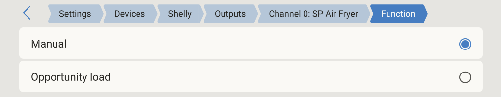

Växla utgången från omkopplingspanelen i det grafiska gränssnittet. Utgångstypen beror på enhetens funktioner (en enkel omkopplingsenhet stöder momentant läge och växelläget, medan RGBW stöder RGBW- och RGB-färghjulet).

Användning av Shelly-omkopplingsenheter för specialfunktioner, till exempel överskottsbelastningar, start/stopp av generator och larmrelä, stöds på enheter där dessa funktioner är tillgängliga. Vilka funktioner som är tillgängliga beror på enhetens kapacitet och kan konfigureras i kanalens inställningsmeny. På enheter som endast stöder funktionen Manuell visas inte alternativet Funktion. Avancerad automatisering kan även implementeras med Node-RED.

Det är enkelt att installera en Shelly-enhet. Följ först installationsinstruktionerna för Shelly-enheten och anslut den till samma nätverk som GX-enheten. När det är klart ska du fortsätta med stegen enda för att slutföra inställningen på GX-enheten.
Enhetens undermeny ger ytterligare information:
6.16.2. Konfigurering
Beroende på Shelly-enhetens typ (omkopplare, dimmer, RGBW-styrenhet eller energimätare) skiljer sig de olika tillgängliga konfigureringsalternativen och skärminställningarna åt. På grund av detta kan det hända att vissa menyer som visas i detta kapitel inte syns på alla system.
Shelly-omkopplare
Shelly-energimätare Använd GX-enhetens meny för att konfigurera hur Shelly-energimätaren används och hur den visas.

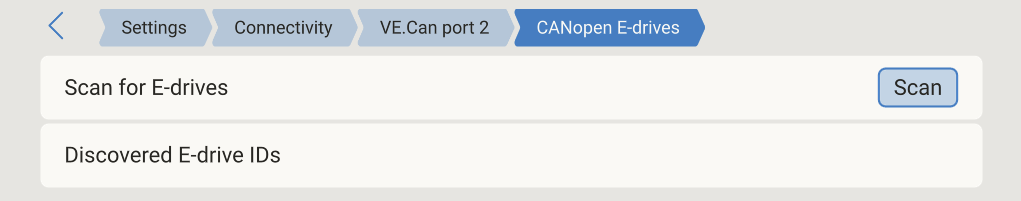

6.19. Stöd för CANopen E-drive
Venus OS ger stöd för Sevcon Gen4 AC, Curtis F-serien och Curtis E/SE-serien av motorstyrenheter Detta möjliggör kommunikation och rapport E-styrningsdata via D-buss till Båtsidan.
Funktioner
Fungerar direkt efter uppackning och kräver ingen konfigurering av motorstyrenheten.
Stödjer Sevcon Gen4 AC, Curtis F-serien och Curtis E/SE-serien av motorstyrenheter.
Visar motoreffekt, hastighet (rpm), riktning, temperatur, vridmoment och styrenhetstemperatur.
Upptäcker automatiskt kompatibla motorstyrenheter via en sökning med CAN-buss.
Stödjer flera styrenheter på samma CAN-buss (varje styrenhet kräver ett unikt CANopen-nod-id).

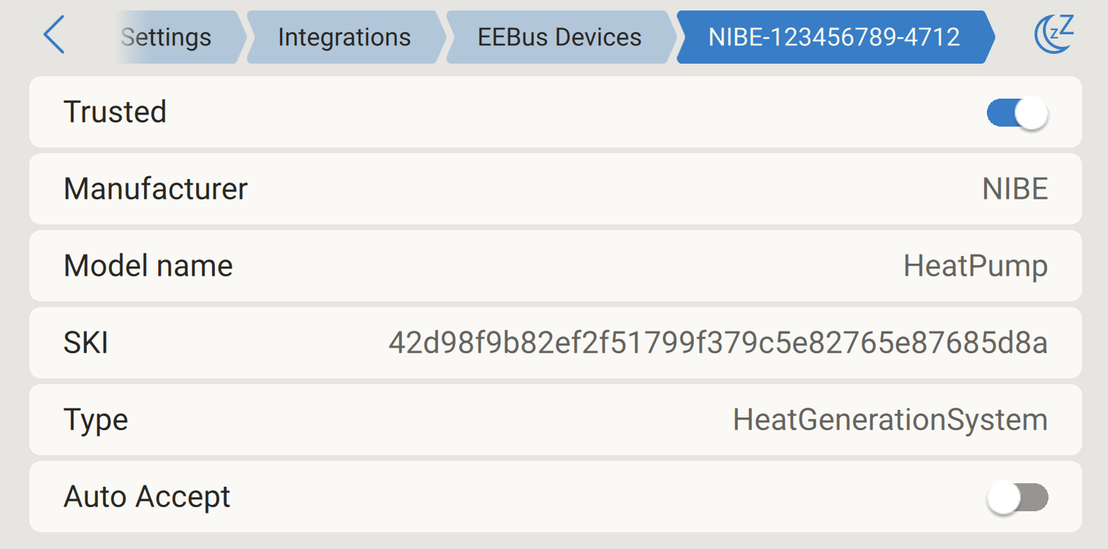

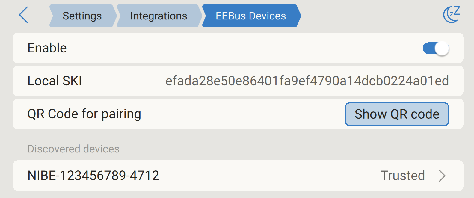

6.21. EEBUS-enhetsstöd
EEBUS är ett standardiserat protokoll som gör det möjligt för GX-enheten att kommunicera med enheter från tredje part, till exempel värmepumpar och elbilsladdare, via det lokala nätverket. Varje EEBUS-enhet identifierar sig med en unik identifierare som kallas SKI. Enheterna kommunicerar först efter parkoppling: båda enheterna måste lita på varandras SKI.
Menyn EEBUS-enheter
Gå till Inställningar → Integrationer → EEBUS-enheter:
Parkoppla en enhet
Kontrollera att enheten är ansluten till samma nätverk som GX-enheten.
Gå till Inställningar → Integrationer → EEBUS-enheter på GX-enheten och aktivera EEBUS-tjänsten.
Vänta tills enheten visas under Identifierade enheter och tryck sedan på den.
Kontrollera att den SKI som visas överensstämmer med den SKI som visas på eller är tryckt på enheten och aktivera sedan Betrodd.
Markera i sin tur GX-enheten som betrodd på den andra enheten med hjälp av Lokalt SKI eller QR-kod för parkoppling. Mer information finns i enhetens manual.
När båda enheterna litar på varandra upprättas anslutningen automatiskt.
Enhetssida
Felsökning
Enheten visas inte under Upptäckta enheter
Kontrollera att den är påslagen, ansluten till samma nätverk som GX-enheten och att EEBUS är aktiverat på enheten. Vissa enheter måste först försättas i parkopplingsläge. Se enhetens manual. Observera att identifiering normalt inte fungerar mellan olika nätverk.
Anslutningen upprättas inte trots att Betrodd är aktiverat
Parkopplingen måste bekräftas på båda enheterna. Kontrollera på den andra enheten att GX-enheten även har markerats som betrodd där.
