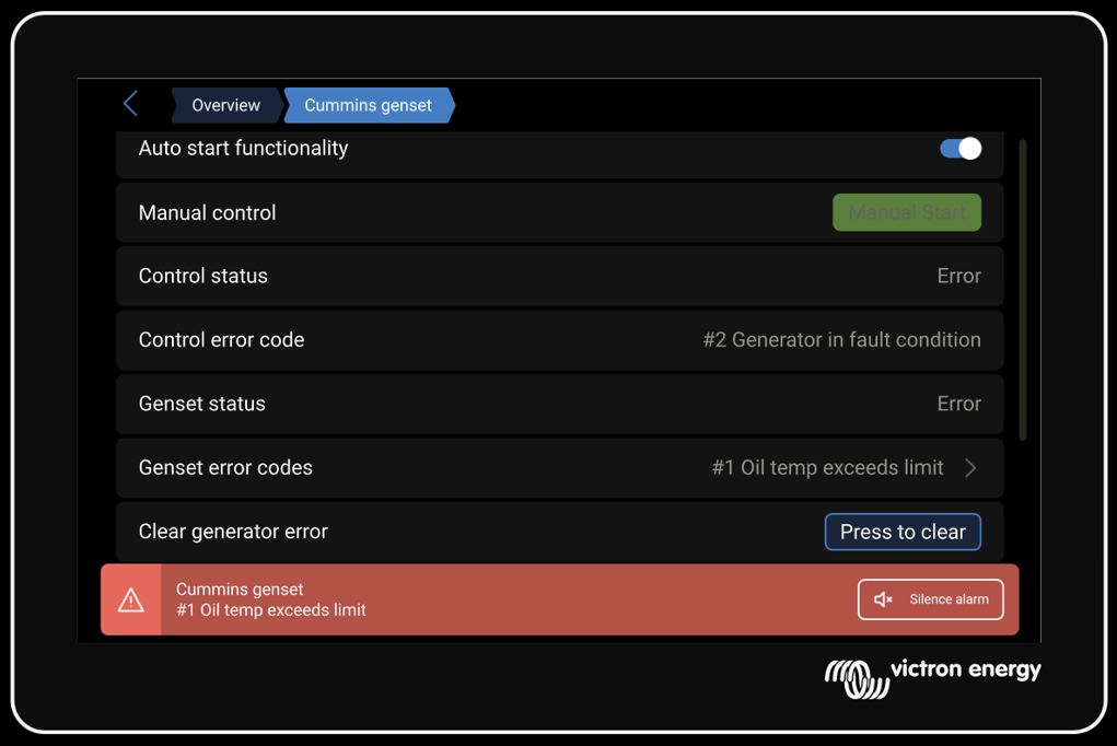

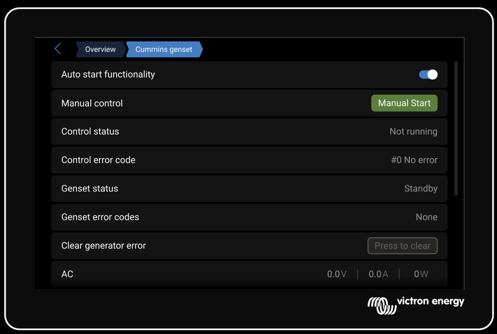

18.3. Start/stopp-meny för generator
Den allmänna översiktssidan för generatorns start-/stoppfunktion kan nås från Inställningar→ Enheter → Generator. Den här sidan kan användas för att övervaka generatorns status, se felstatus, få åtkomst till drifttid och service samt göra nödvändiga inställningar.
De enskilda menyposterna har följande funktioner:
(*) Endast tillämpligt på anslutna generatorer. (*2) Endast tillämpligt på anslutna DC-generatorer. | |

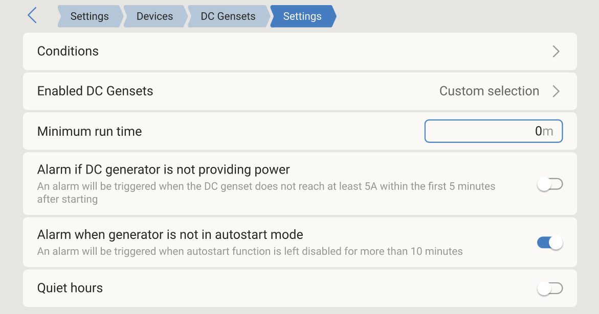

18.4. Inställningsmeny
Skrolla ner och klicka på inställningar för att öppna inställningsmenyn i menyn för start/stopp av generatorn.
18.4.1. Larm när autostart-funktionen är inaktiv.
Om det här alternativet är aktiverat utlöses ett larm när autostart-funktionen har varit inaktiv i över 10 minuter. Detta är särskilt användbart när generatorn nyligen har servats och serviceteknikern har glömt att sätta tillbaka generatorn i autostart-läge. Denna funktion säkerställer att autostart-funktionen inte förblir inaktiv av misstag. För en digitalt ansluten generator, såsom DSE, ComAp och Fischer Panda, kontrollerar funktionen även så fjärrstart är aktiverat på generatorpanelen. Två larm kan utlösas:

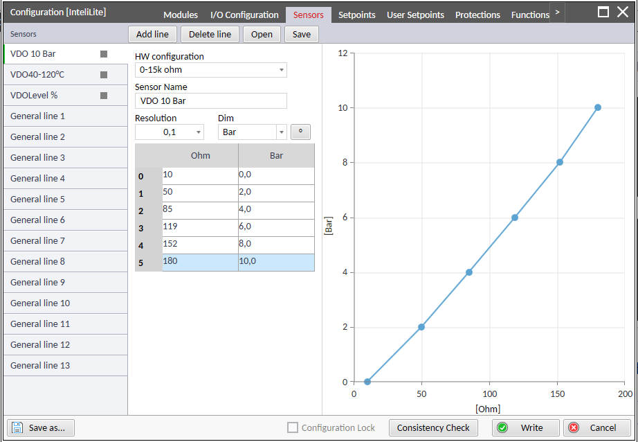

Välj sensorer
Välj ”VDO 10 Bar” och säkerställ att upplösningen är inställd på "0,1" och att dimningen är inställd på "Bar".
Välj nu ”VDOLevel %r” och säkerställ att upplösningen är inställd på "1" och att dimningen är inställd på "%".

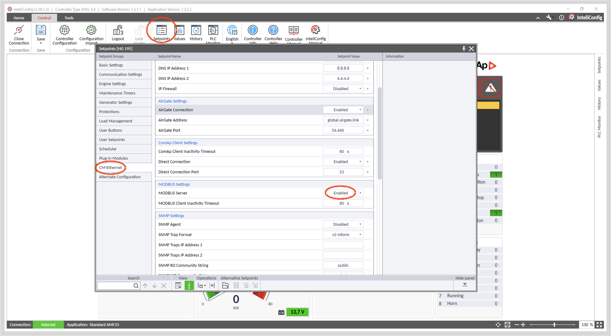

Aktivering av regulatorns Modbus-server
Välj fliken Börvärde (Setpoint).
Välj CM Ethernet-modulen i menyn som följer.
Aktivera Modbus-servern

18.9. DEIF regulator
18.9.1. Introduktion
Hur fungerar det?
GX-enheten läser och skickar data till DEIF-regulatorn via regulatorns Modbus-specifikation, genom att använda antingen Ethernet-anslutningen eller RS485-Port 1 på DEIF-regulatorn. Genom att använda de identifieringsvärden som har hittats via Modbus känner GX-enheten automatiskt av regulatorns närvaro.
18.9.2. Krav
GX-enhet med Venus OS v3.50 eller senare
DEIF AGC 150-regulator som stöds, med fast programvaruversion 1.19.0 (från maj 2024) eller senare
För integration via Ethernet: Ethernet-nätverksutrustning
För integration via RS485: Victron Energy RS485 till USB-gränssnitt (artikelnummer ASS030572050 eller ASS030572018)
18.9.3. Installation och konfigurering
Inställning av rätt skalningsparameter I nuläget stöds endast standardvärdet för regulatorns ”Skalningsparameter” (Kanal 9030, värde 100 till 25 000 V). Säkerställ att den här inställningen är korrekt innan anslutning. Inställningen finns tillgänglig via regulatorns skärm vid Parameter → Grundläggande inställningar → Inställning av mätning → Skalning→ Skalning. För att göra ändringarna måste du ange huvudlösenordet (standard: 2022) och ställ in den på standardintervallet på 100 till 25 000 V. | ![]() |
För Ethernet-anslutning Använd DEIF-regulatorns Ethernetport för att ansluta den till samma Ethernet-nätverk som GX-enheten. |
För RS485-anslutning Serien av DEUF AGC 150-regulatorer har två RS485-portar, varav Port 1 är galvaniskt isolerad. Galvanisk isolering förhindrar så kallade jordslingor, som annars kan leda till skada på enheten på grund av oönskade strömmar. Därför måste Port 1 användas enligt förklaringen i tabellen. Efter att du har anslutit regulatorn till GX-enheten ska du använda regulatorns skärm och navigera fram till Parametrar → Kommunikation→ RS485 → RS485 1 → Parametrar, och ange huvudlösenordet (standard är 2002) och ställa in parametrarna enligt följande:
Konfigurering av GX-enhet När GX-enheten och generatorregulatorn är anslutna kommer den automatiskt att visas i enhetslistan. Om du använder Ethernetmetoden och den inte visas ska du kontrollera Modbus-inställningarna på GX-enheten, Inställningar→ Integrationer → Modbus-enheter, och säkerställa att automatisk skanning är aktiverad (standardinställning) eller söka efter den. Den bör hittas automatiskt och visas i undermenyn Hittade enheter. För att detta ska fungera på ett pålitligt sätt måste automatisk skanning vara påslaget. Nätverket skannas var tionde minut. Om IP-adressen ändras kommer enheten att hittas på nytt. Vi rekommenderar dig trots det att utse en statisk IP-adress till regulatorn för att förhindra oväntade kommunikationsbortfall. |

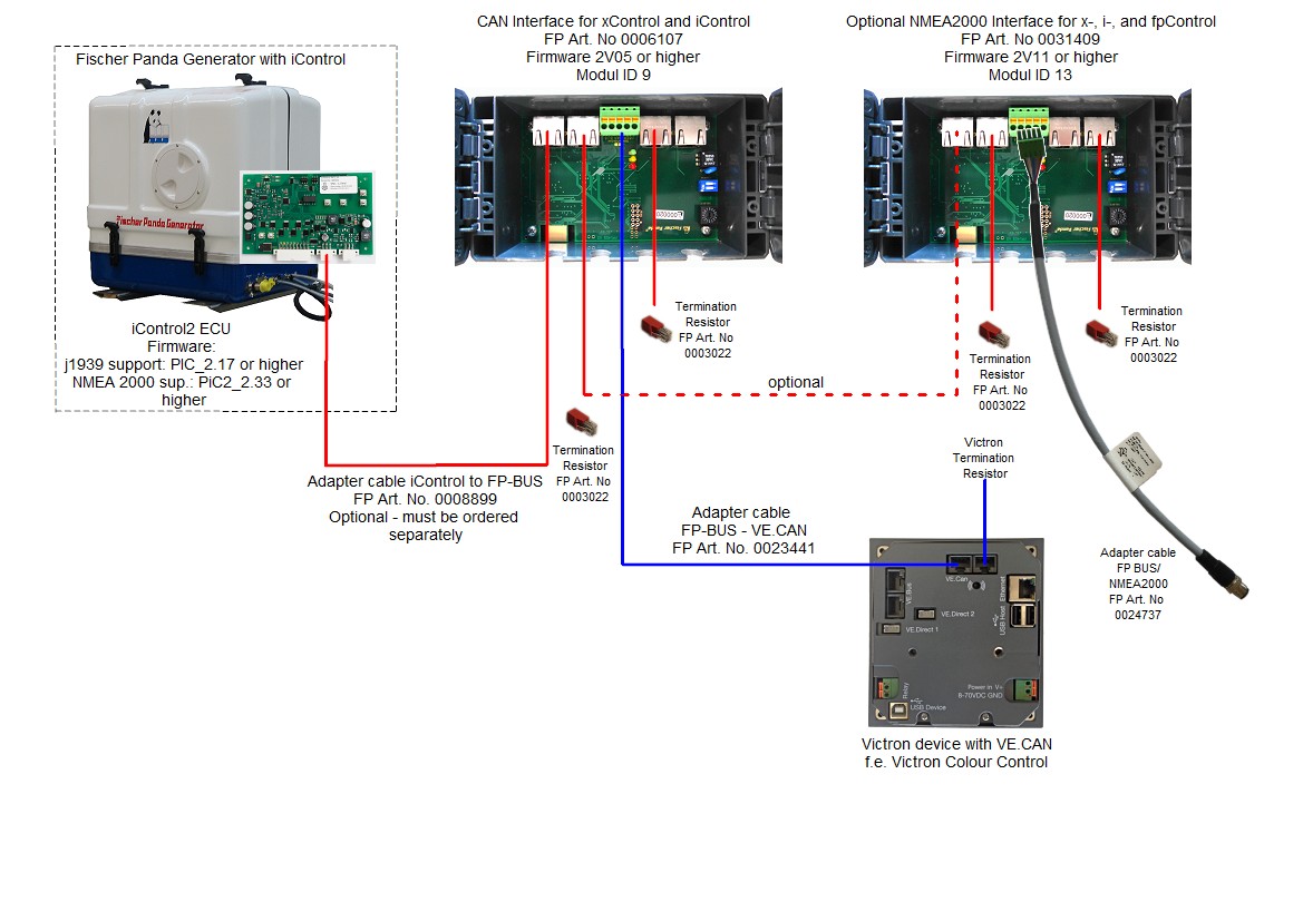

18.10.3. Installation och konfigurering
Anslutning av en Fischer Panda xControl-generator
Schemat nedan visar hur man ansluter en Fischer Panda xControl-generator.
Anslutning av en Fischer Panda iControl-generator
Schemat nedan visar hur man ansluter en Fischer Panda iControl-generator.
Anslutning av en Fischer Panda fpControl-generator
Schemat nedan visar hur man ansluter en Fischer Panda fpControl-generator.

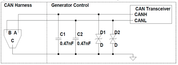

Det fysiska gränssnittet mellan Cummins CAN-styrenhet och GX-enhetens VE.Can-gränssnitt ska utformas enligt Cummins dokumentation:
Det fysiska lagret använder 250 kbit/s över en skärmad, tvinnad parkabel (J1939-11). Skärmen på generatorns CAN-kontakt är ansluten till generatorns jord via växelriktaren/styrningen. Generatorn har inget termineringsmotstånd för CAN-bussen, endast avkopplingskondensatorer på 0,47 µF till jord på varje kommunikationsledning samt ESD-skyddsdioder. Enligt SAE J1939, avsnitt 5.2.4, ska skärmen i ett CAN-nätverk termineras med en ledare och jordas direkt på endast en punkt. Observera att CAN-kablage-skärmen (C) är jordad inuti generatorn. Om nätverksskärmen ska jordas på en annan plats kan denna ledning (C) kapas. Rekommenderade komponenter för den passande CAN-kontakten visas i tabell 1.
Obs!
Se Cummins dokumentation för rätt komponenter till den passande kontakten.
Anslut generatorns CAN-gränssnitt till VE.Can-porten på GX-enheten med en specialanpassad kabel som kopplas enligt följande:
CAN H → RJ45-stift 8
CAN L → RJ45-stift 7
Cummins-generatorn har inget internt termineringsmotstånd för CAN-bussen. Kontrollera som vanligt att VE.Can-nätverket är korrekt terminerat i båda ändarna.
Obs!
CAN-skärmen inuti generatorn är ansluten till generatorns jord. Om nätverksskärmen jordas på en annan punkt ska skärmledningen (C) i generatorns kabelstam kapas för att undvika en jordslinga.

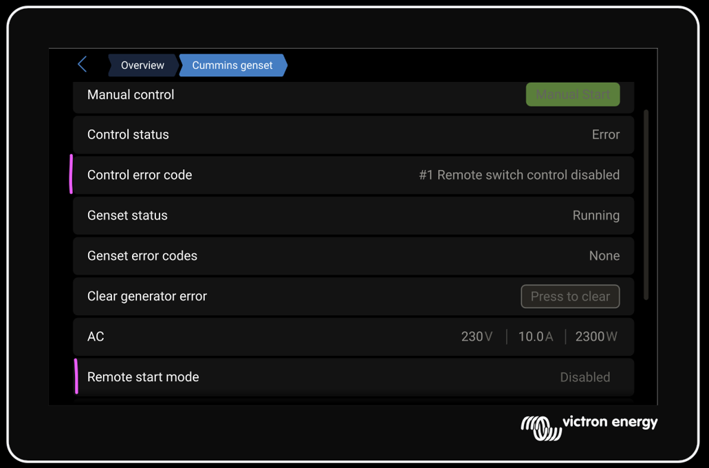

Samverkan mellan fjärrstart/-stopp och lokal styrning
När generatorn startas eller stoppas via den lokala kontrollpanelen inaktiveras möjligheten till fjärrstart automatiskt. Detta anges på GX-enheten med:
Så här aktiverar du fjärrstart igen:
Felhantering
När generatorn rapporterar ett fel visar GX-enheten ett larm med felinformationen. Knappen Tryck för att rensa visas på generatorsidan. När du trycker på den skickas ett stoppkommando till generatorn (samma som när du trycker på stopp på den lokala panelen), vilket rensar felet. Displayen återgår till normalt läge när felet har rensats. | ![]() ![]() |

Generatorn svarar inte/CAN-gränssnittet är i viloläge
GX-enheten skickar regelbundet keep-alive-meddelanden för att hålla generatorns CAN-gränssnitt aktivt. Om CAN-gränssnittet ändå går över i viloläge måste det väckas manuellt via generatorns kabelstam för fjärrstyrning: jorda den separata start- eller stoppkretsen kortvarigt i 0,5–1 sekund.
Observera
Om stoppkretsen hålls jordad i mer än 2 sekunder startas generatorns primningssekvens. Om startkretsen aktiveras inleds startförloppet.

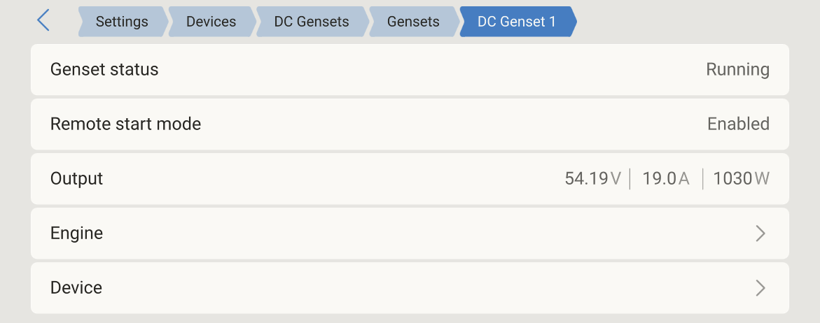

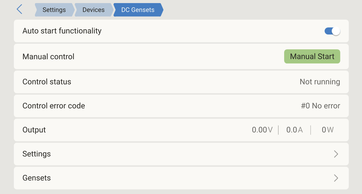

18.13.1. Hur fungerar det

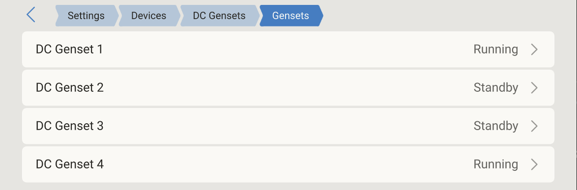

När GX-enheten identifierar mer än ett DC-generatoraggregat växlar den automatiskt till läget för flera generatoraggregat. I det här läget hanteras alla anslutna generatoraggregat som en grupp. Den sammanlagda spänningen, strömmen och effekten för alla generatoraggregat som är i drift visas på generatorns enhetssida.
De visade utgångsvärdena är sammanräknade: strömmen är summan för alla generatoraggregat som är i drift, spänningen är medelvärdet och effekten är produkten av dessa två värden. Om ett generatoraggregat i gruppen stannar eller kopplas från tas det automatiskt bort från dessa totalvärden.
En undersida visar de enskilda generatoraggregat som ingår i gruppen. Varje generatoraggregat kan identifieras med sitt anpassade namn.
18.13.2. Inställningar
Menyn Inställningar ger åtkomst till Villkor, Minsta drifttid, larm och Tysta timmar. Dessa fungerar på samma sätt som beskrivs i kapitlet GX - automatisk start/stopp av generator. I läget för flera generatoraggregat finns ytterligare en inställning: Aktiverade DC-generatoraggregat.

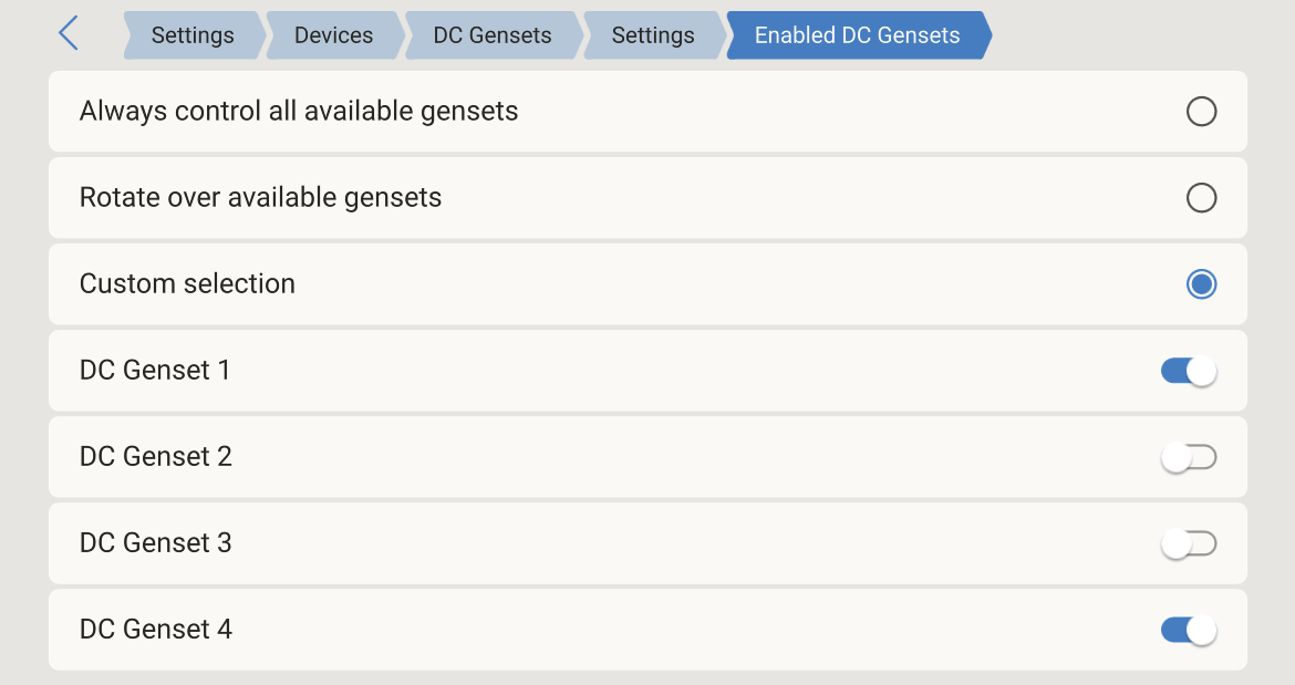

Aktiverade DC-generatoraggregat Den här inställningen styr vilka generatoraggregat som startas och stoppas när ett villkor uppfylls. Det finns tre alternativ:
Obs!
Läget för flera generatoraggregat aktiveras automatiskt när fler än ett DC-generatoraggregat identifieras. Ingen ytterligare konfiguration krävs för att aktivera det.
Enskilda generatoraggregat visas inte separat i enhetslistan. De nås via menyn Generatoraggregat på enhetssidan för DC-generatoraggregatet.
Om ett generatoraggregat i gruppen stannar oväntat eller kopplas från utesluts det automatiskt ur gruppen. De återstående generatoraggregaten fortsätter att fungera normalt.
18.13.3. Undermenyn Generatoraggregat
Undermenyn Generatoraggregat på enhetssidan för DC-generatoraggregatet visar alla identifierade generatoraggregat och deras aktuella status, till exempel I drift eller Standby. När du väljer ett generatoraggregat öppnas dess individuella enhetssida, som visar generatoraggregatets status, fjärrstartsläge, utgångsvärden, motordata och enhetsspecifik information. | ![]() ![]() |
18.13.4. Larm om DC-generatorn inte levererar ström
Larmet ”Larm om DC-generatorn inte levererar effekt” stöds i läget för flera generatoraggregat. Varje styrt generatoraggregat utvärderas individuellt. Om ett generatoraggregat har startats men inte har levererat mer än 5 A ström under de första 5 minuterna av drift utlöses larmet. Larmet anger vilket generatoraggregat som utlöste det.
