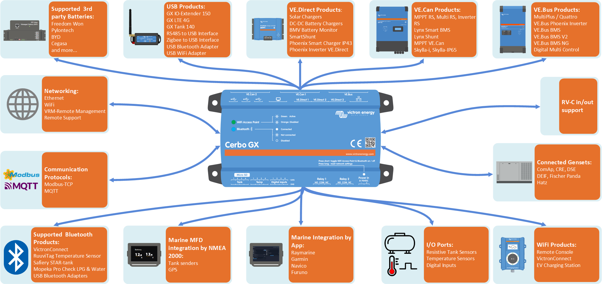

3.1. Cerbo GX (PN BPP900450100) Översikt av anslutningar
| Kommunikationsportar | IO | Annat |
| 3x VE.Direct | 4x Digitala ingångar | MicroSD-kortuttag (max. 32 GB) |
| 1x VE.Can (icke-isolerad) och 1x BMS-Can | 4x Resistiva tanknivåingångar | Ström in-port (8 - 70 VDC) |
| 1x VE.Bus | 4x Temperatursensoringångar | HDMI-port |
| Ethernet | 2x programmerbart relä (NO, COM, NC - strömbegränsning: DC upp till 30 VDC: 6 A/ DC upp till 70 VDC: 1 A/ AC: 6 A, 125 VAC | |
| WiFi 2,4 GHz (802,11 b/g/n) inkl. WiFi-åtkomstpunkt | ||
| Bluetooth Smart | ||
| 2x USB-värdportar + 1x USB-endast strömport | ||
| Cerbo GX stödjer högst 15 VE.Direct-enheter, oavsett om de är anslutna via VE.Direct-portar eller USB. Denna gräns kan dock vara lägre i komplexa system, till exempel, de med flera solcellsväxelriktare eller synkroniserade växelriktare. Inkludera alltid viss marginal i din systemdesign för att säkerställa en tillförlitlig drift. | ||

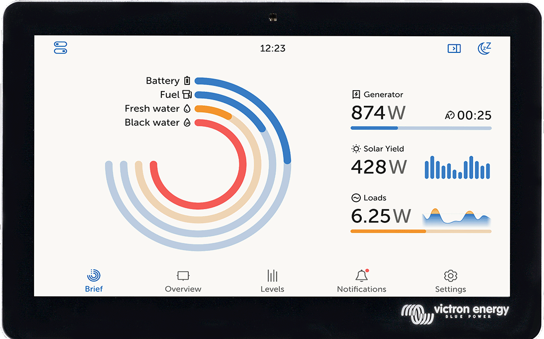

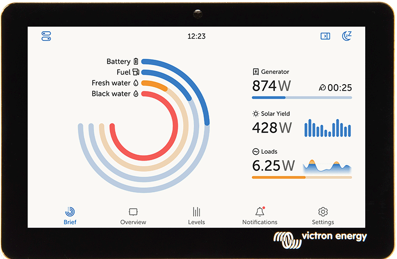

3.5. GX Touch 50-serien och GX Touch 70-serien
| Serierna GX Touch 50 och GX Touch 70 är skärmtillbehör till Cerbo GX. De finns tillgängliga i versionerna med fem och sju tum och de erbjuder två installationsalternativ:
 Dessa supertunna, vattentäta skärmar tillhandahåller en omedelbar överblick över systemet och tillåter snabba justeringar av inställningar. Den enkla installationen erbjuder stor flexibilitet vid utformningen av en ren och professionell panel. Ingen konfigurering krävs. När GX-enheten är ansluten visar den automatiskt systemöversikten och menykontrollerna. Displayalternativ Visningsinställningarna är tillgängliga via: Inställningar → Allmänna → Visning och utseende Du kan:
 Pekskärmsdrift
Monteringsalternativ

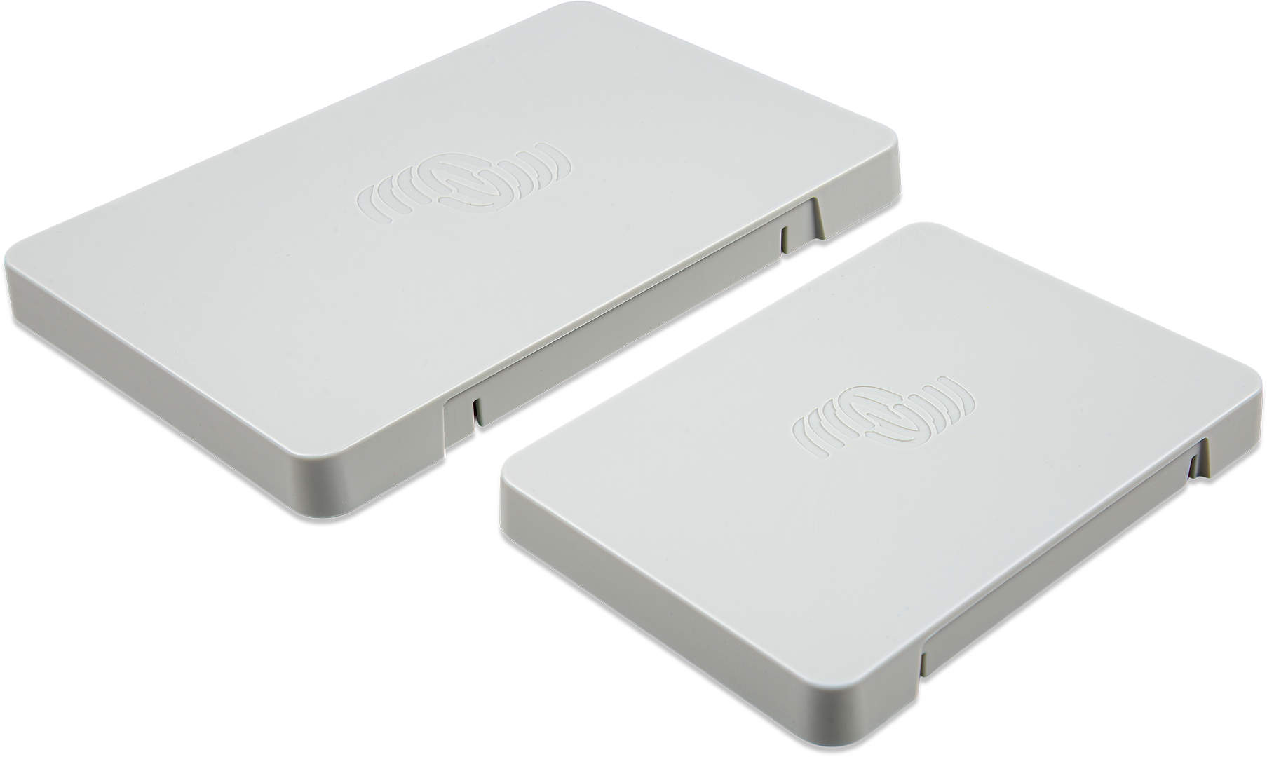

Skyddshölje
Ett skyddshölje finns tillgängligt (ingår fr.o.m. Serienummer HQ2242 och framåt och det finns även tillgängligt separat. Se databladet för ytterligare information. Det skyddar GX Touch från Uv-skada under längre solexponering.
Obs: Skyddshöljet passar inte versionerna GX Touch 50 Flush och GX Touch 70 Flush.

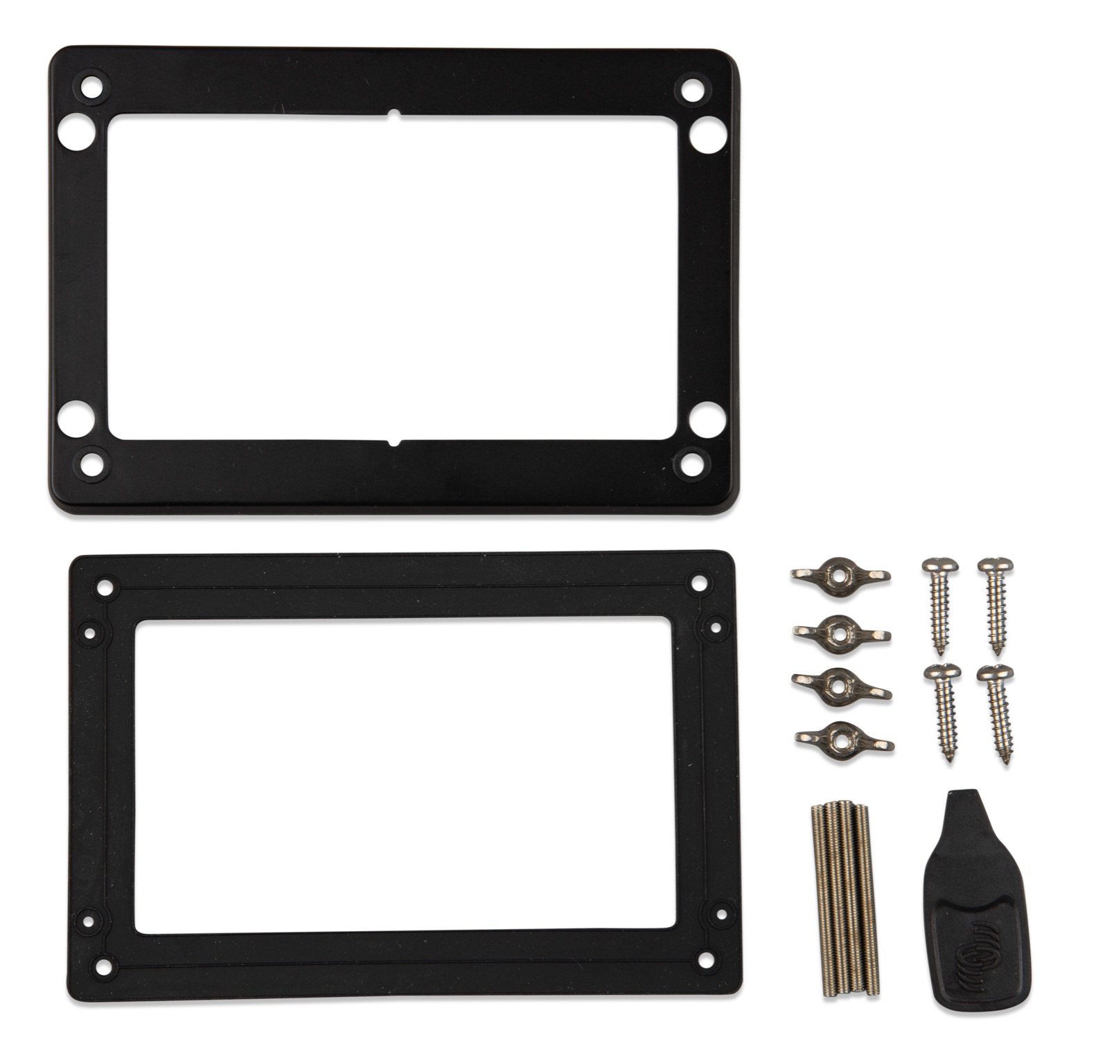

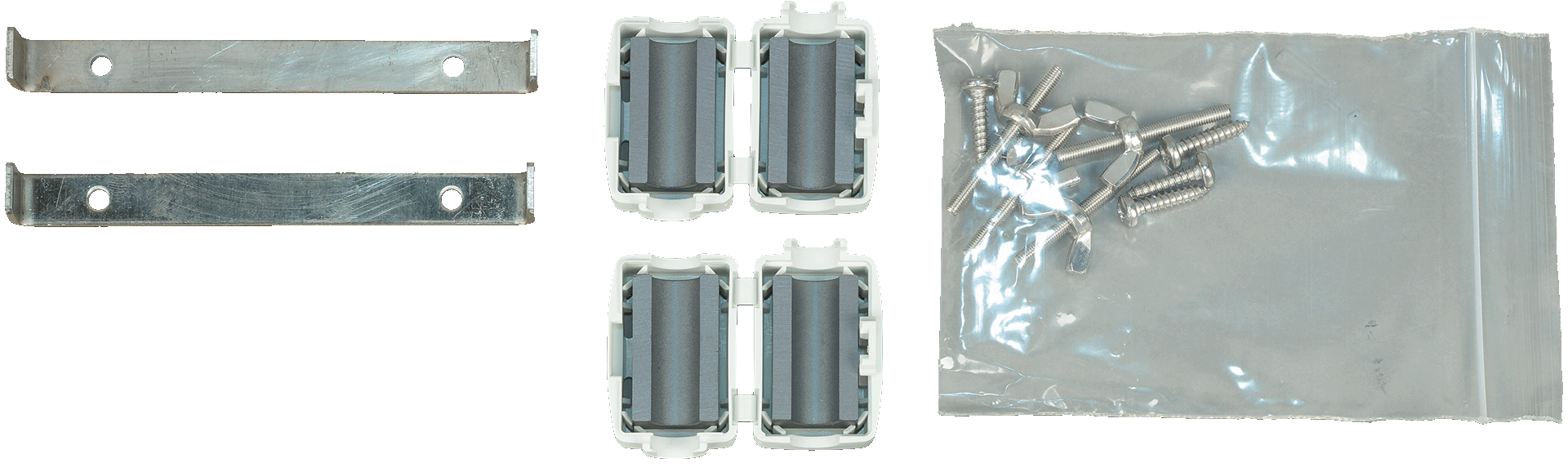

GX Touch 50 Flush & GX Touch 70 Flush
GX Touch Flush-modellerna erbjuder flera metoder för flushmontering.
- Flushmontering med gummförslutning och konsoler - Använd med den medföljande gummiförslutningen, konsoler, gängade ändar och vingmuttrar. Denna metod ger det bästa motståndet mot damm och vatten. - Notera- Skruva endast åt de gängade ändarna och vingmuttrarna för hand
- Flushmontering med självhäftande fäste - Montera direkt på den underliggande ytan genom att använda det förapplicerade självhäftande fästet. Du behöver inga konsoler, gängade ändar och vingmuttrar. Nivån på kapslingsklassen beror på kvaliteten av den underliggande ytan samt hur plan den är.
- Präglad (helt infälld) montering - För att få en helt infälld montering ska du installera enligt borrmallens mått. Använd antingen gummiförslutningen eller det förapplicerade självhäftande fästet. Kapslingsklassen beror på den underliggande ytans egenskaper.
|  GX Touch 50 / 70 Flush |  Tillbehör som medföljer GX Touch 50/ 70 Flush |

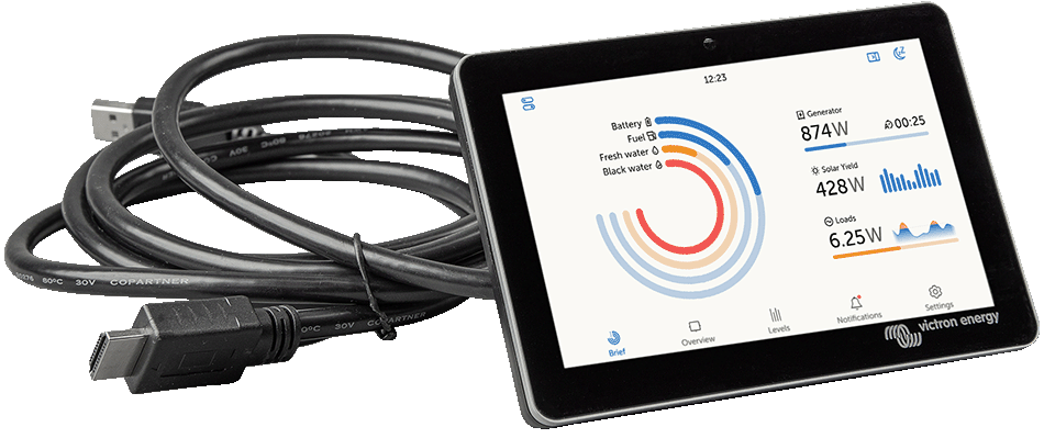

Anslutning av GX Touch 50 eller GX Touch 70
Viktigt
Viktigt: Anslut GX Touch måste anslutas till Cerbo GX innan den förses med ström. Det rekommenderade sättet att göra det är att dra ut anslutningsdonet från Cerbo GX före installationen.
Översikt anslutningar
GX Touch är ansluten genom att använda en enskild kombinerad kabel med:
- En HDMI-kontakt (för video)
- En USB-kontakt (för ström)
Installationssteg
- Montera pekskärmen på en passande plats.
- Anslut HDMI-kontakten i HDMI-porten på Cerbo GX.
- Anslut USB-kontakten: - Om du har en första generationens Cerbo GX (PN BPP900450100) ska du ansluta USB-kontakten till USB-porten som är precis bredvid HDMI-porten (den här USB-porten används enbart för att försörja pekskärmen och har ingen annan funktion). Om du har en andra generationens Cerbo GX (PN BPP900450110 och BPP900451100) kan du ansluta GX Touch till vilken som helst av de tre USB-portarna.
- Återanslut strömförsörjningen till Cerbo GX via det tvåpoliga kontaktblocket Power In.
- Efter uppstarten visas Remote Console på GX Touch.
- Bekanta dig med pekskärmen och konfigurera visningsalternativen via: Inställningar → Allmänna → Visning och utseende
