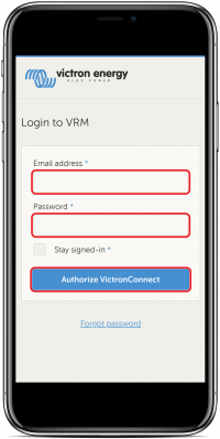

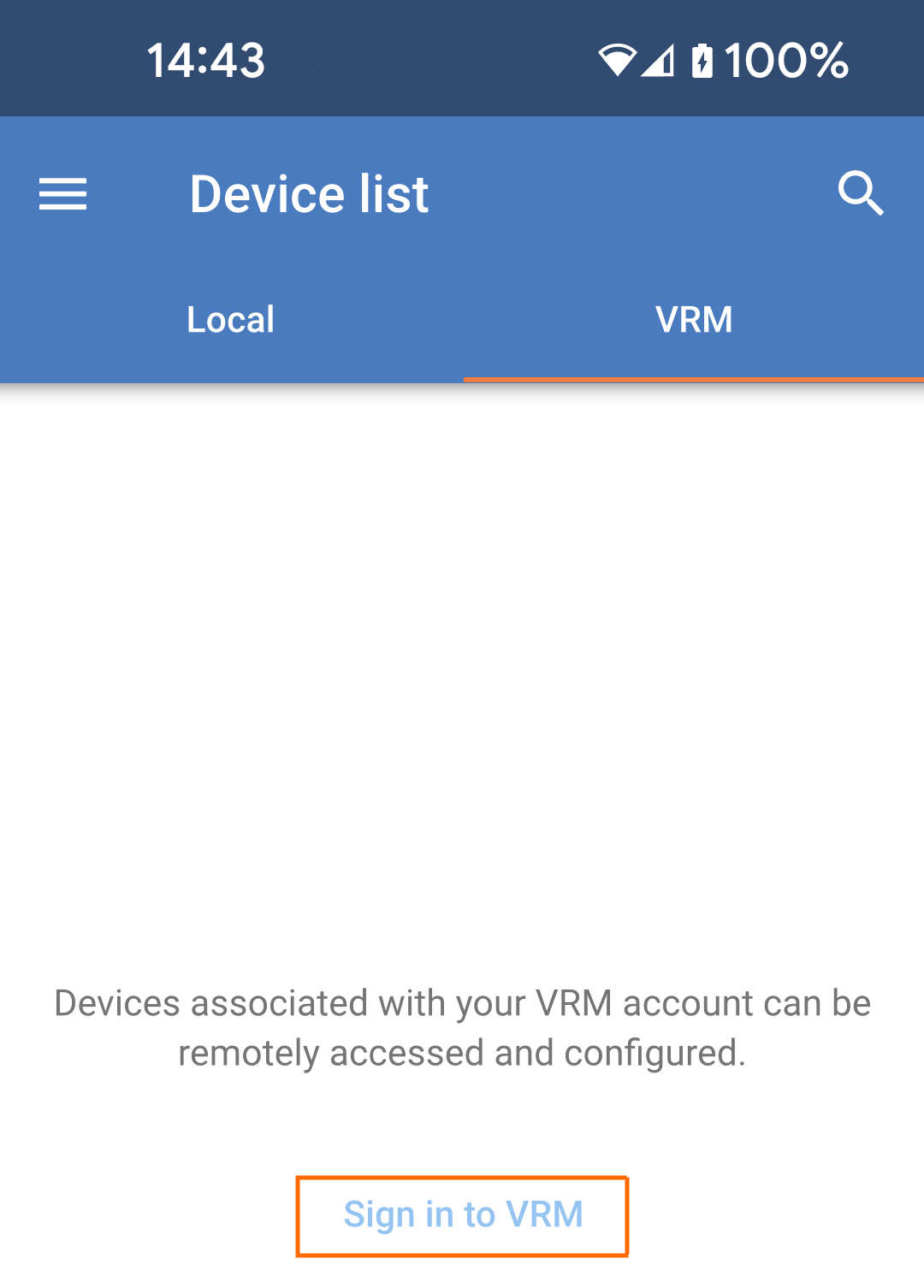

VictronConnect’e VRM hesabınıza erişmesi için yetkilendirin;
VictronConnect uygulamasını açın

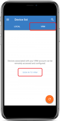

VRM sekmesi boyunca kaydırın ve “SIGN IN TO VRM” (vrm’de oturum aç)
E-posta adresiniz ve VRM şifrenizi tamamlayın ve “Victron Connect’i Yetkilendir” seçeneğini seçin

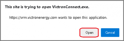

Bir tablet veya PC kullanıyorsanız, tarayıcınız ayrıca VictronConnect’i açmak için izin isteyebilir, böyle bir istek gelirse “Aç”ı seçin

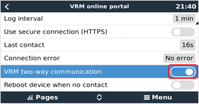

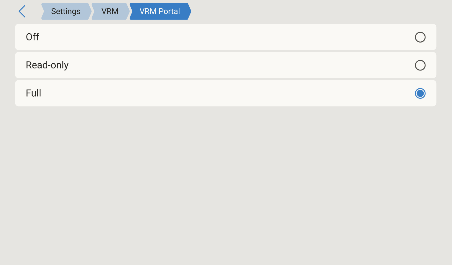

Cihaz Listesi > Ayarlar > VRM Çevrim İçi Portalı bölümünün altında “VRM çift yönlü iletişim” seçeneğini etkinleştirin

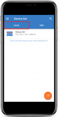

10.4. Yerel Sekme

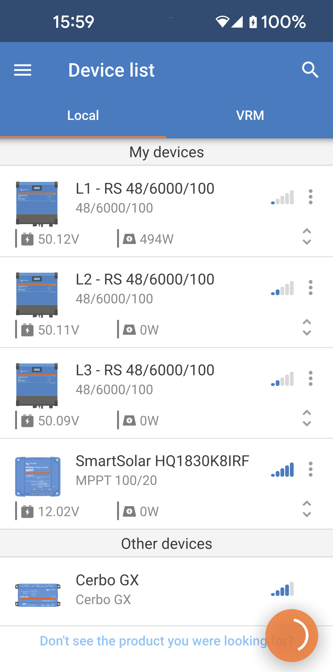

Yerel sekme, yerel Bluetooth ve kablosuz LAN menzilindeki veya VictronConnect ile telefona fiziksel olarak bağlı (VE.Direct-USB veya MK3-USB arayüz kablosuyla bağlanan cihazlar gibi) tüm ürünleri gösterir

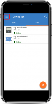

10.5. VRM Sekmesi

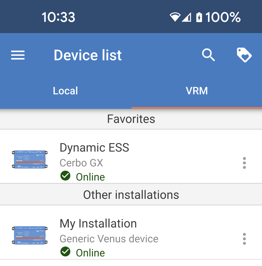

VRM sekmesi, VRM kullanıcı profiliyle ilişkili tüm VRM kurulumlarını gösterir.
VRM çevrim içi portalı veya bağlı ürünlere erişmek için herhangi bir kurulum seçilebilir.

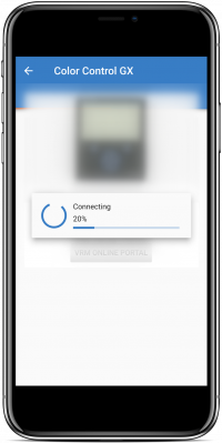

Bir VRM kurulumu seçildiğinde bağlantının kurulması birkaç saniye sürecektir. Bağlantı kurulduğunda bir “OVERVIEW” (genel bakiş) sekmesi ve bir de “DEVICES” (cihazlar) sekmesi olmak üzere iki sekme gözükecektir.

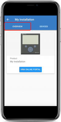

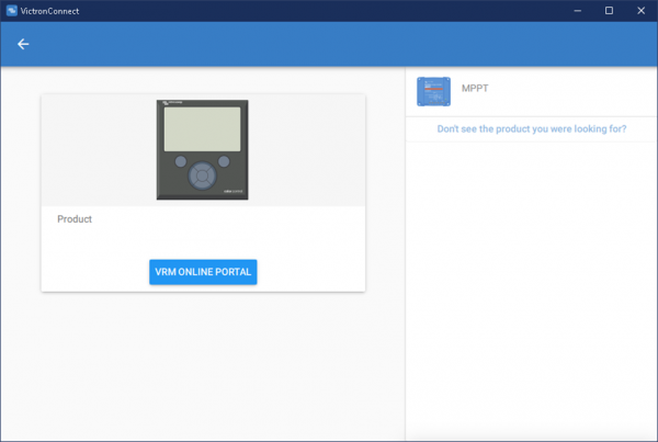

10.5.1. Genel Bakış Sekmesi

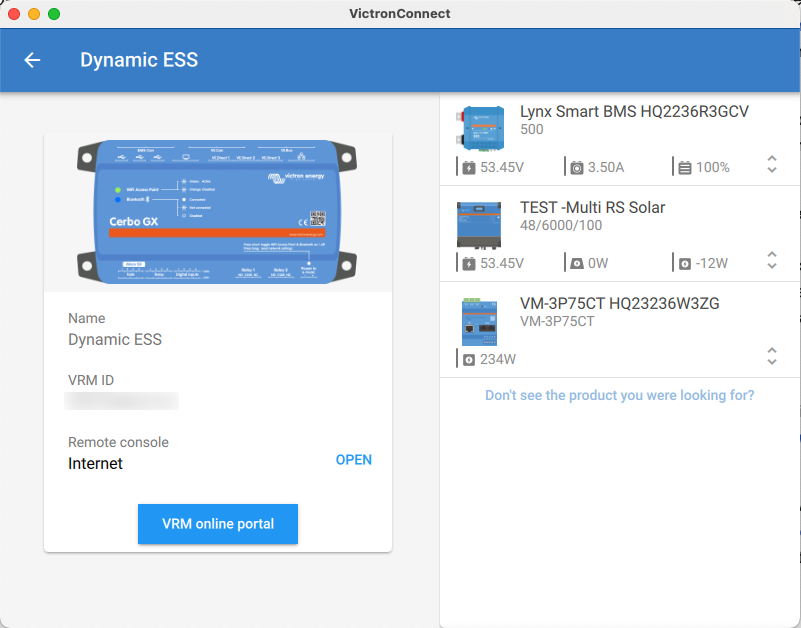

“OVERVIEW” (genel bakiş) sekmesinde GX ürününün bir görüntüsü, VRM kurulumunun adı ve ilgili VRM Çevrim İçi Portalına doğrudan bir bağlantı bulunmaktadır.

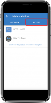

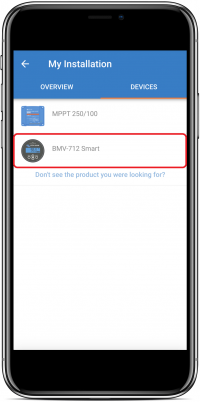

10.5.2. Cihazlar Sekmesi

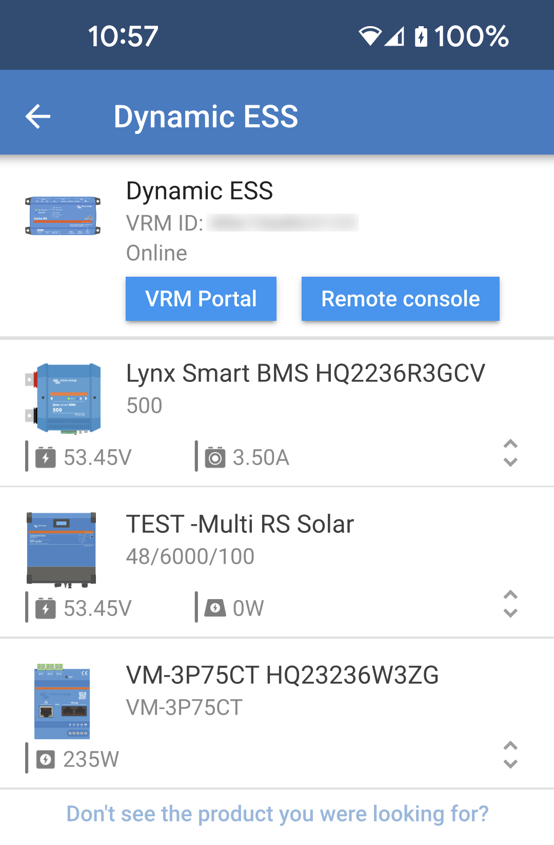

“DEVICES” (cihazlar) sekmesinde GX ürününe fiziksel olarak bağlı olan uyumlu tüm cihazların bir listesi bulunmaktadır.
Bir tablet veya PC kullanıyorsanız, “DEVICES” (cihazlar) sekmesi aynı ekranın sağ tarafında bir panel olarak gösterilir.

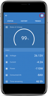

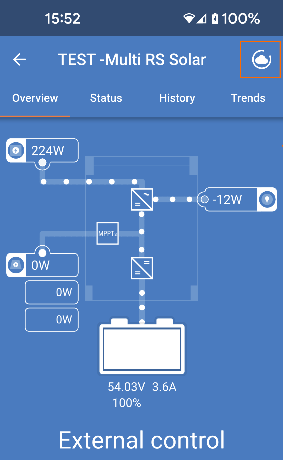

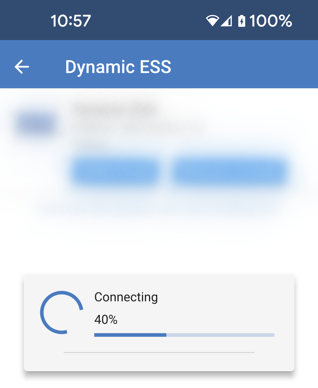

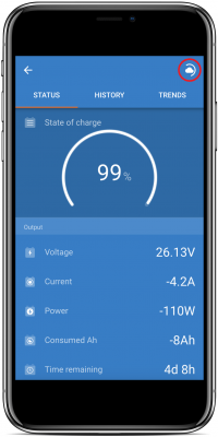

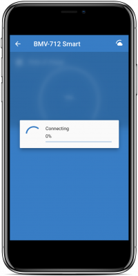

Bir ürün seçildiğinde bağlantının kurulması birkaç saniye sürecektir. Bağlantı kurulduğunda canlı ürün bilgileri/verileri gözükmeye başlar.
İlk bağlantıdan hemen sonra ayarlar ve geçmiş veriler indirilir, bu süre boyunca sağ üst köşede bir bulut sembolü belirir (bu işlem genellikle 30 saniyeden az sürer).
Bulut sembolü, normal ayarlar sembolü olan çark sembolüyle değiştirilene kadar ayarlara erişilemez.

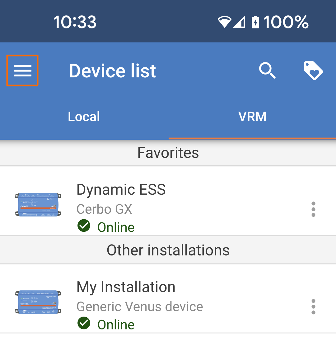

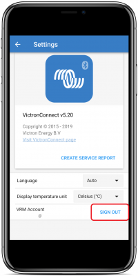

10.7. Oturumu kapatma

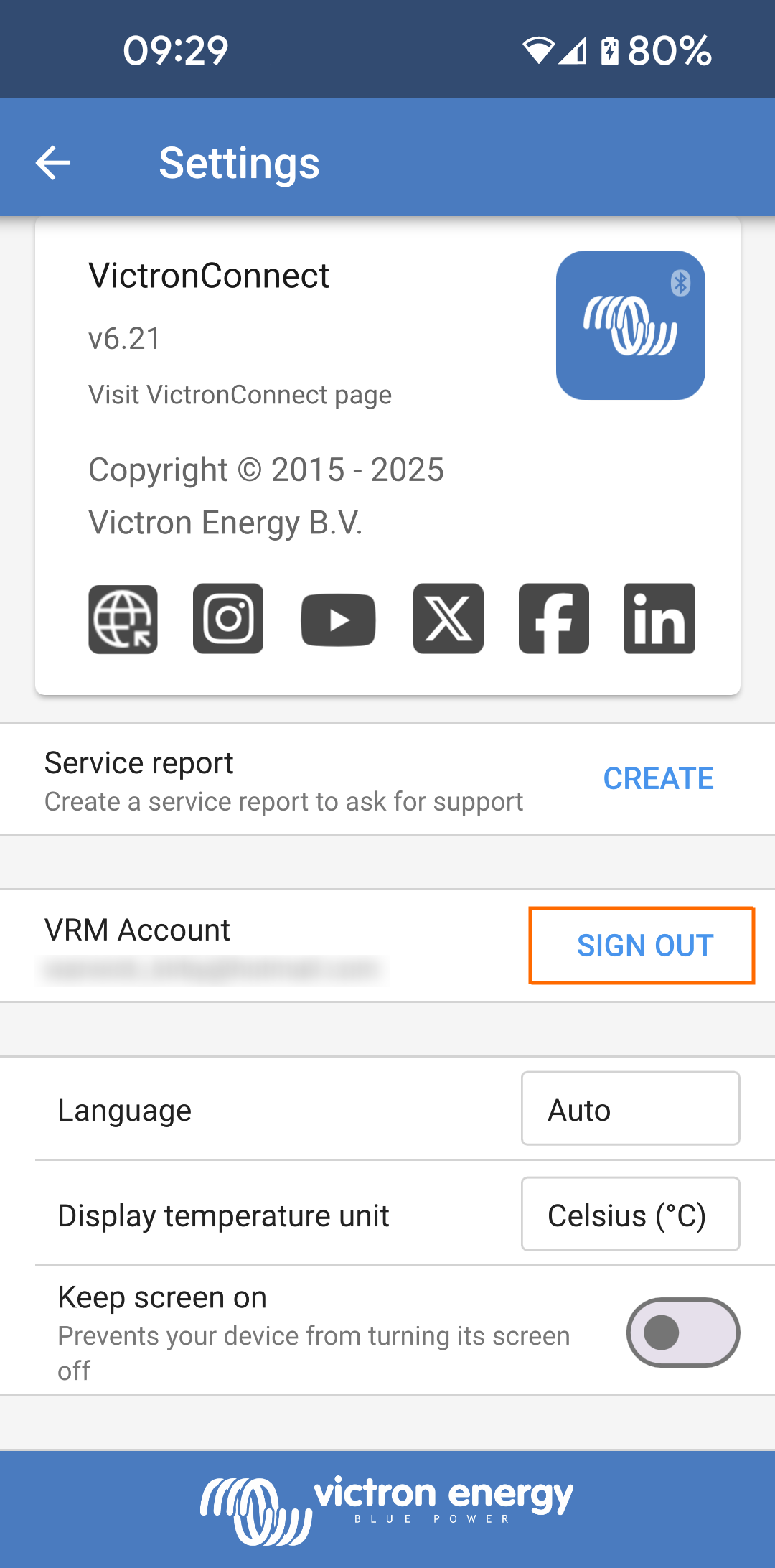

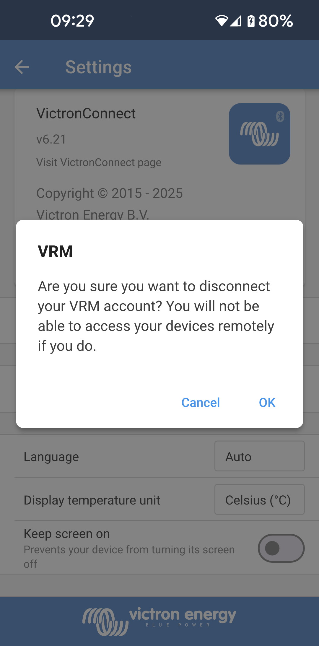

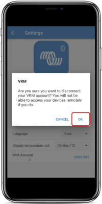

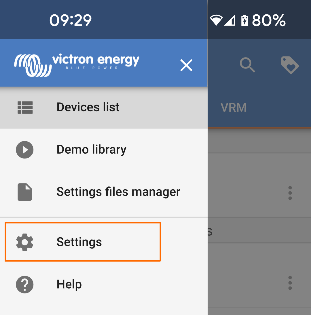

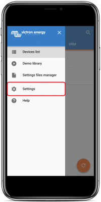

VictronConnect-Remote ile VRM hesabınız arasındaki bağlantıyı devre dışı bırakmak için ana menüyü genişletin ve “Ayarlar”ı seçin.
Ayarlar sayfasında “SIGN OUT” (oturumu kapatma) seçeneğini seçin ve onaylamak için istek penceresinde “Tamam”ı seçin.
Oturumu kapattıktan sonra VictronConnect-Remote, VRM hesabına veya ilgili herhangi bir VRM kurulumuna erişim sağlayamayacaktır. Yeniden erişim sağlamak için oturum açma prosedürü tekrarlanmalıdır.
