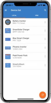

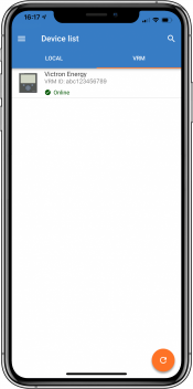

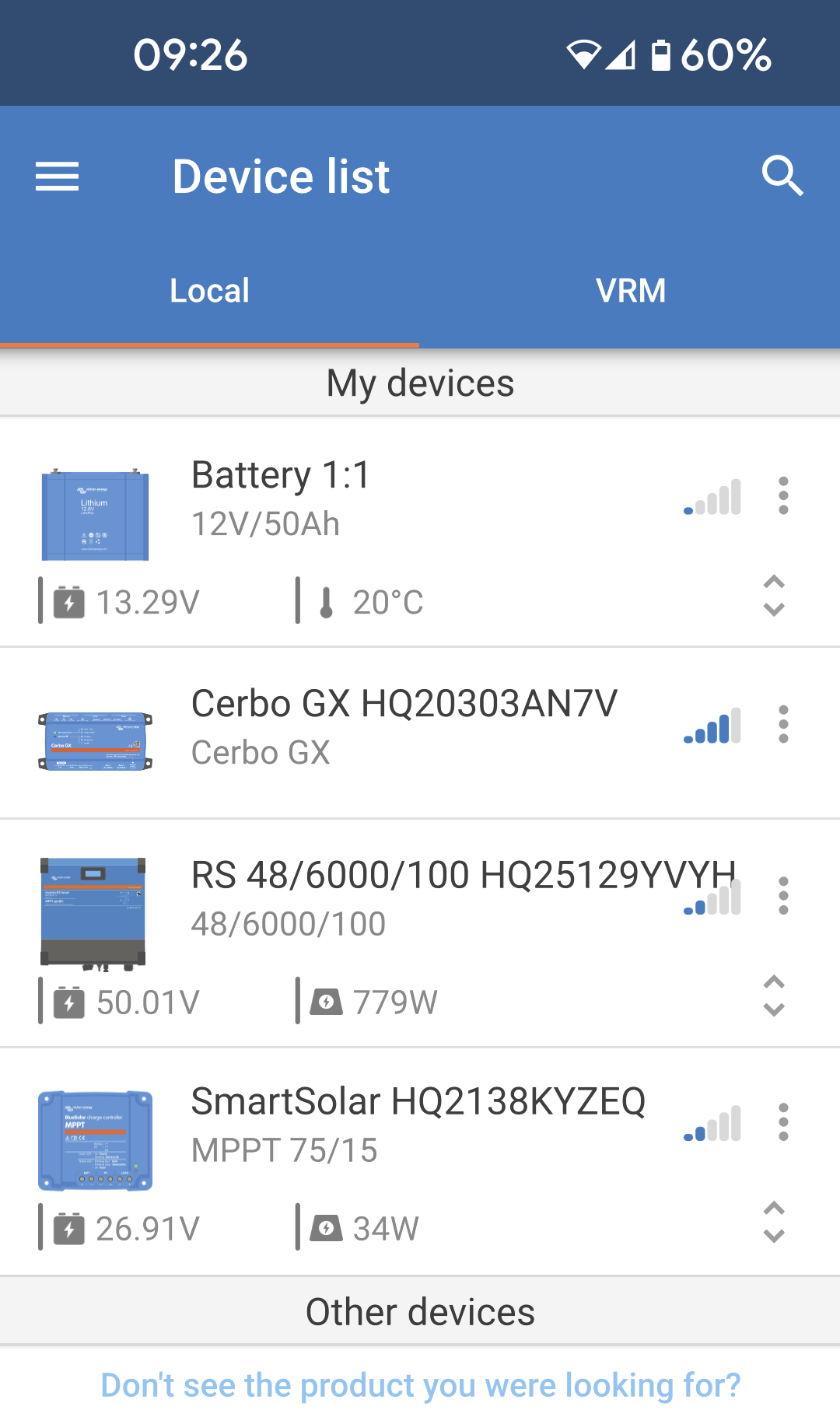

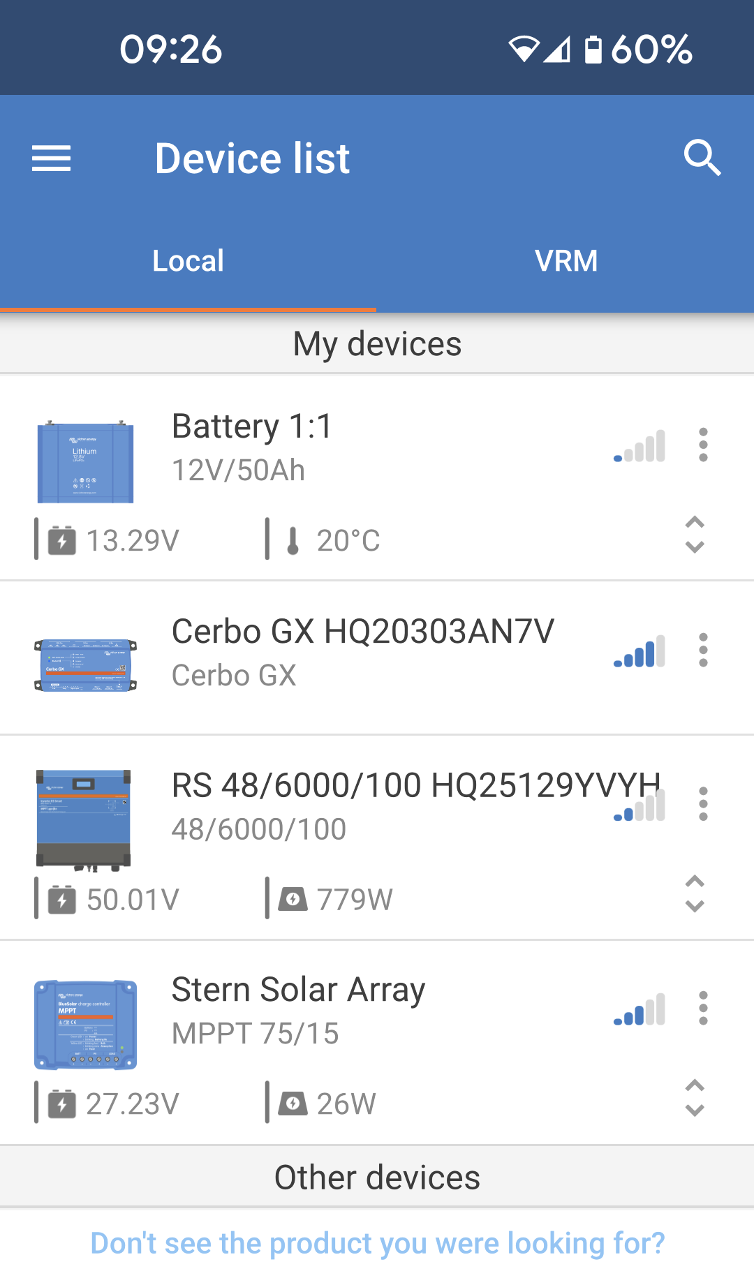

Cihaz listesi

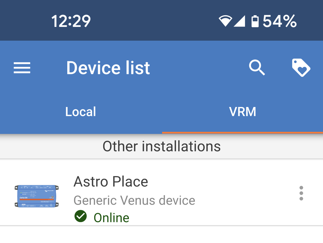

YEREL - Bu sayfa, telefonunuz tarafından keşfedilen ve bağlantı kurulabilecek tüm Victron ürünlerini göstermektedir. Tercih edilen ürüne tıklayın.
VRM - Bu sayfa, VRM hesabınıza bağlanan bir GX ürününü gösterecektir.

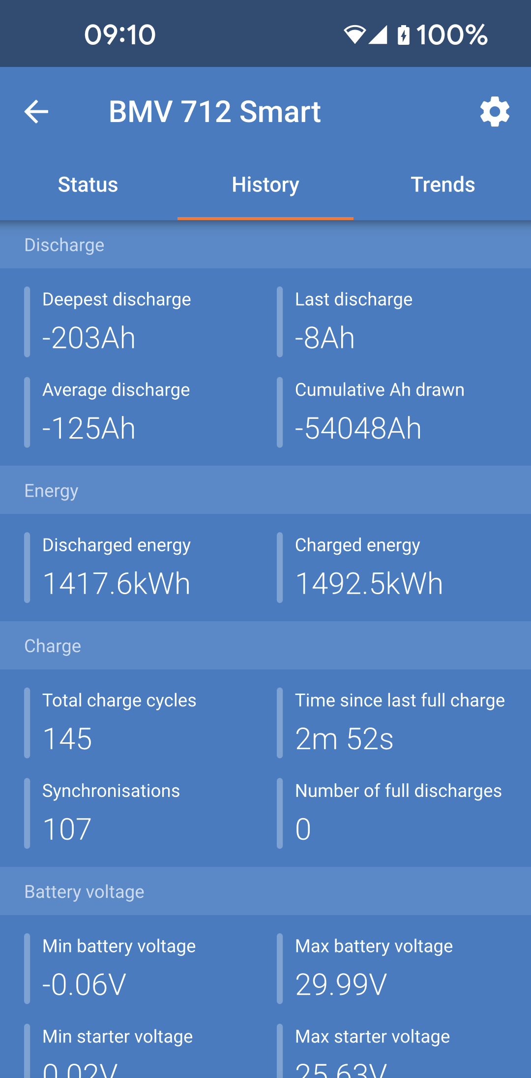

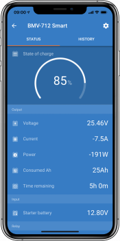

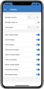

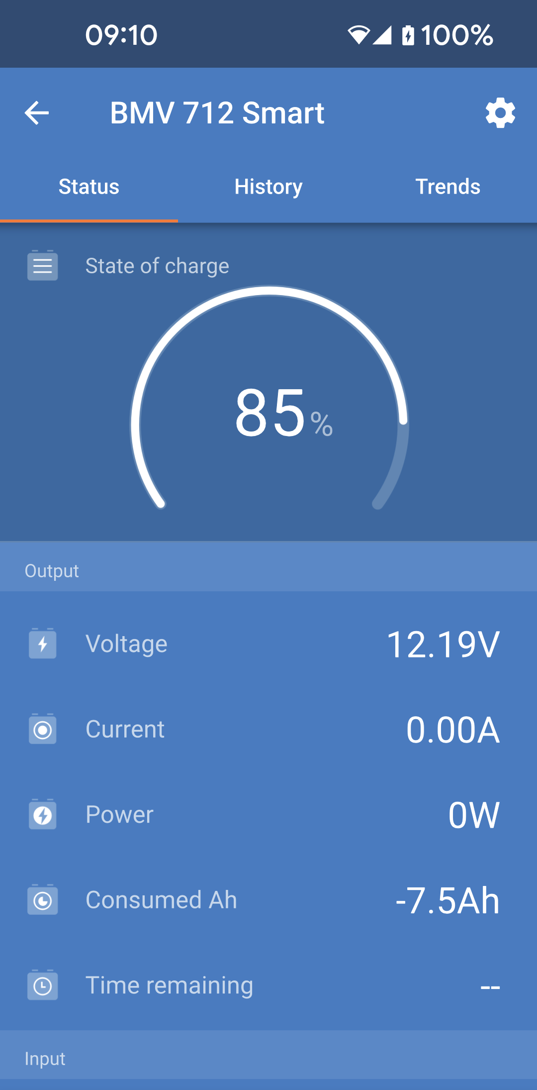

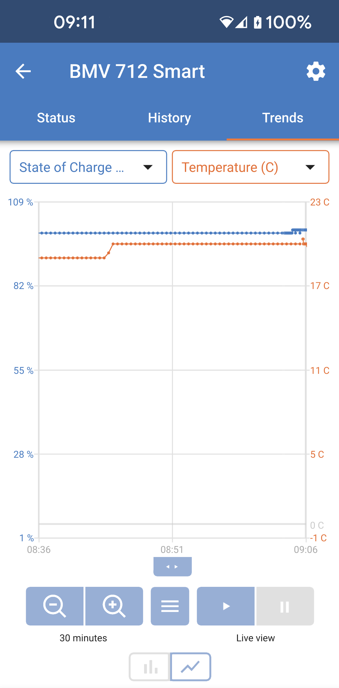

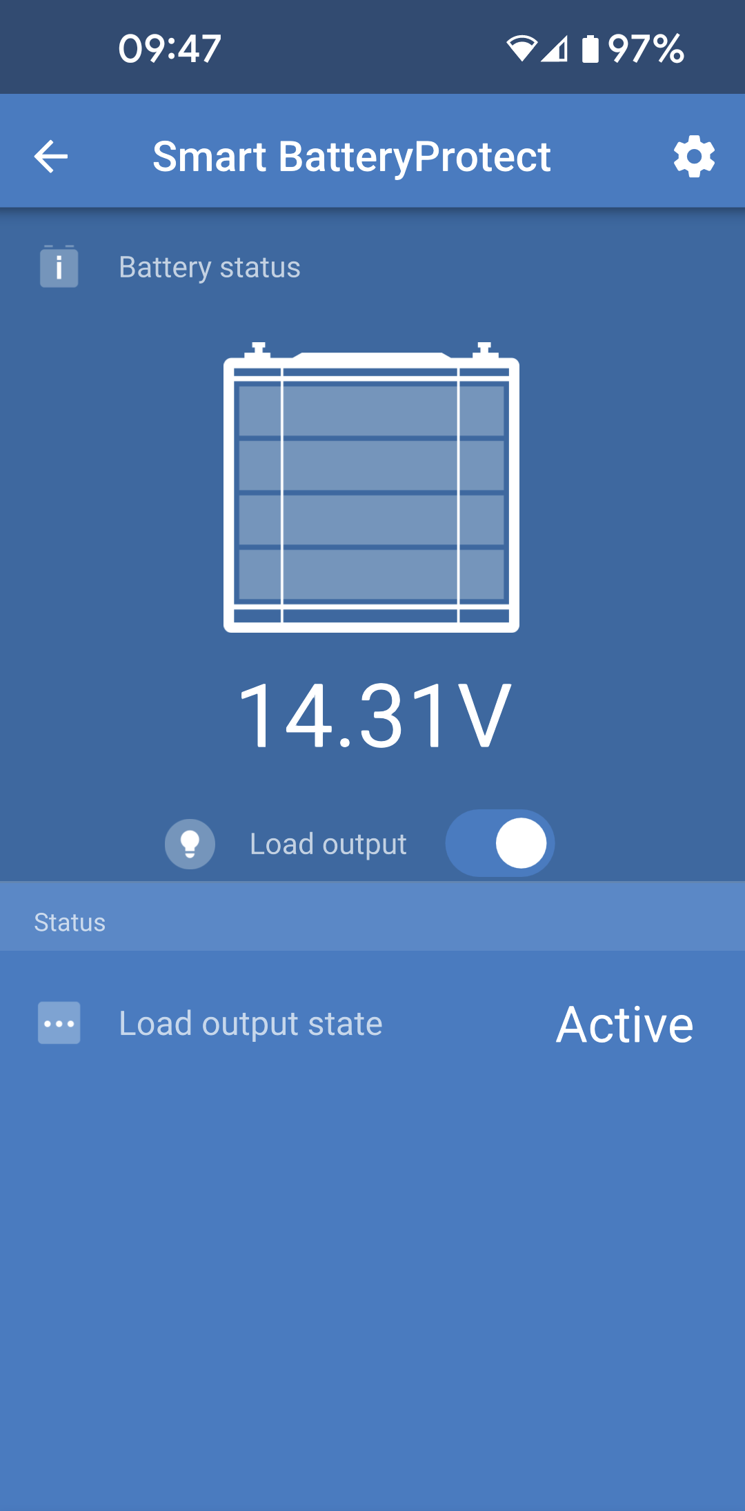

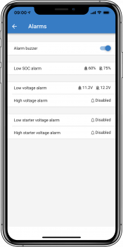

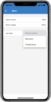

Akü Monitörü sayfaları:
“Akü Monitörü” seçeneğine tıklamak mevcut şarj durumunu gösterir ve mevcut akü DURUMU ve GEÇMİŞ veriler ile ilgili daha ayrıntılı bilgileri gösteren ekranlar arasında geçiş yapmanızı sağlar.

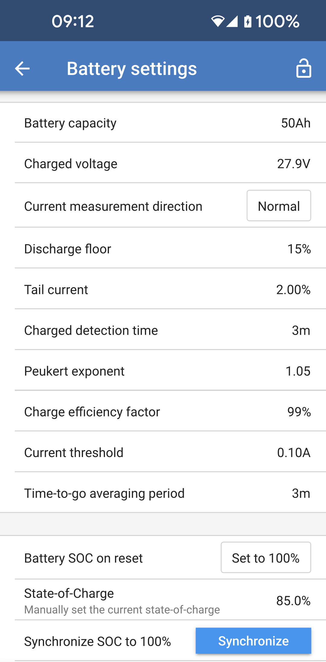

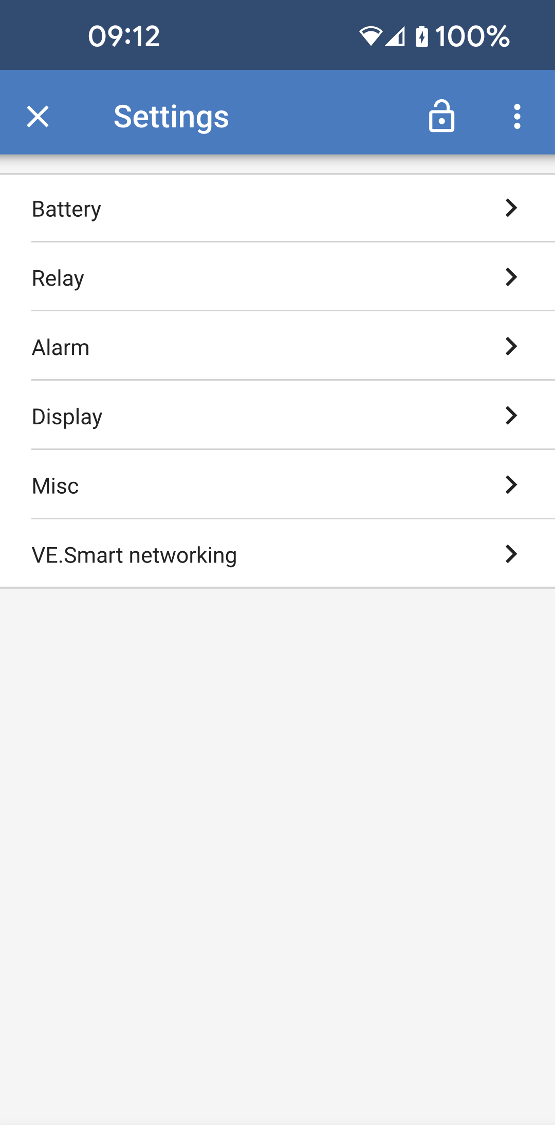

“Ayarlar” bölümüne erişmek için ekranın sağ en üst kısmındaki dişli
ikonuna tıklayın.

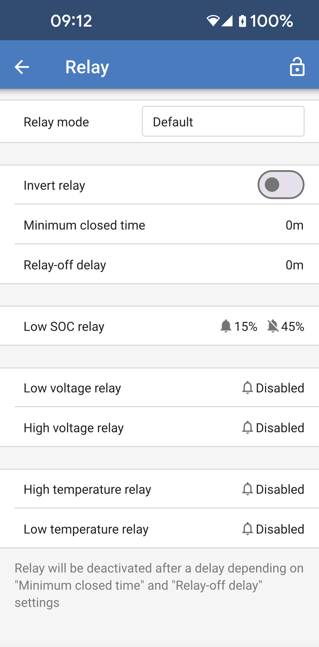

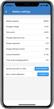

“Ayarlar” bölümünden akü depolamanızla ilgili verileri değiştirebilirsiniz; alarm ve röleler ayarlayabilir; şarj parametrelerini değiştirebilir; gösterilen verilerin görünümü ve niceliğini düzenleyebilir veya mevcut bir VE.Smart ağı kurabilir veya mevcut bir ağa katılabilirsiniz.

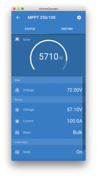

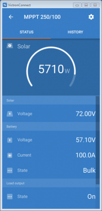

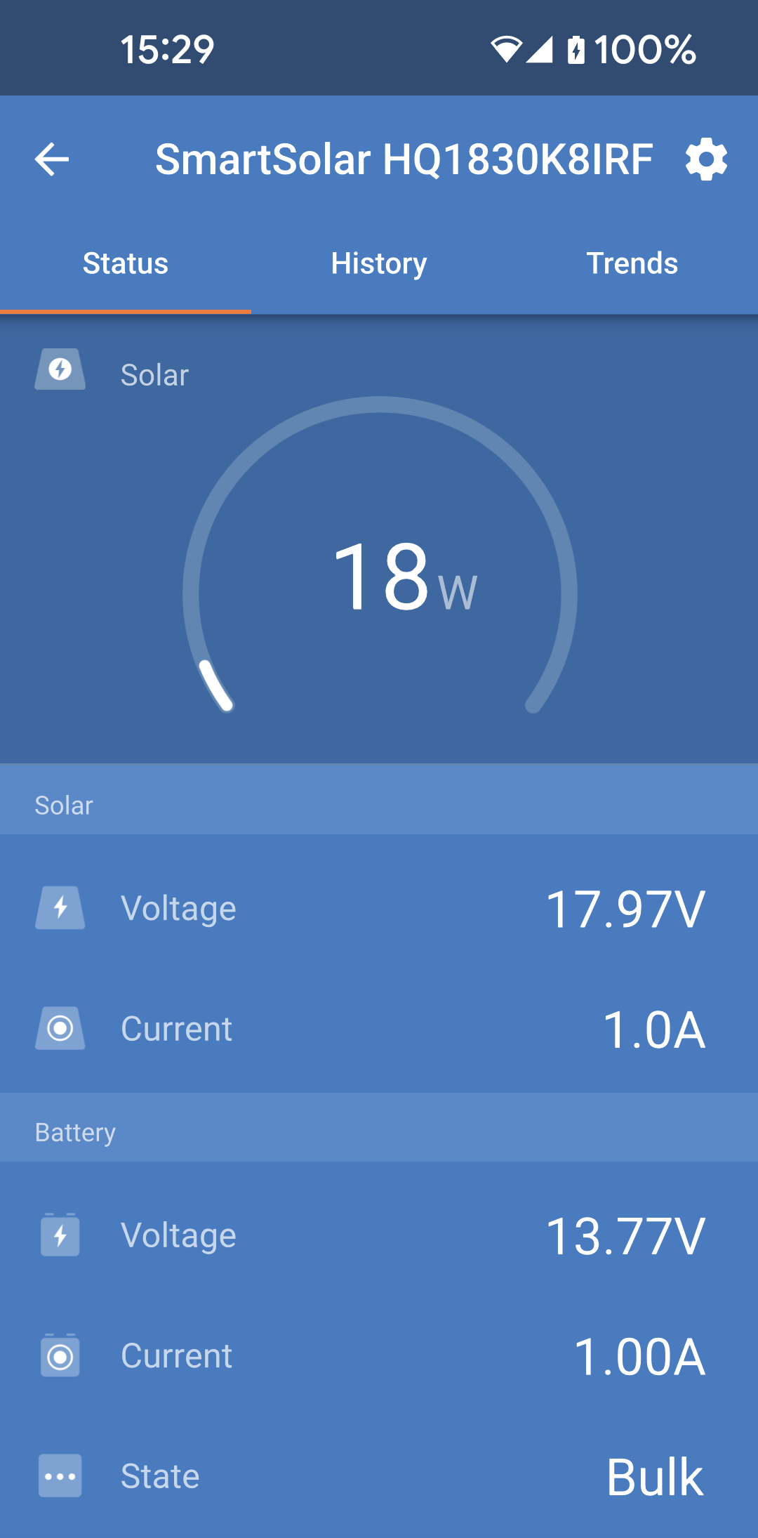

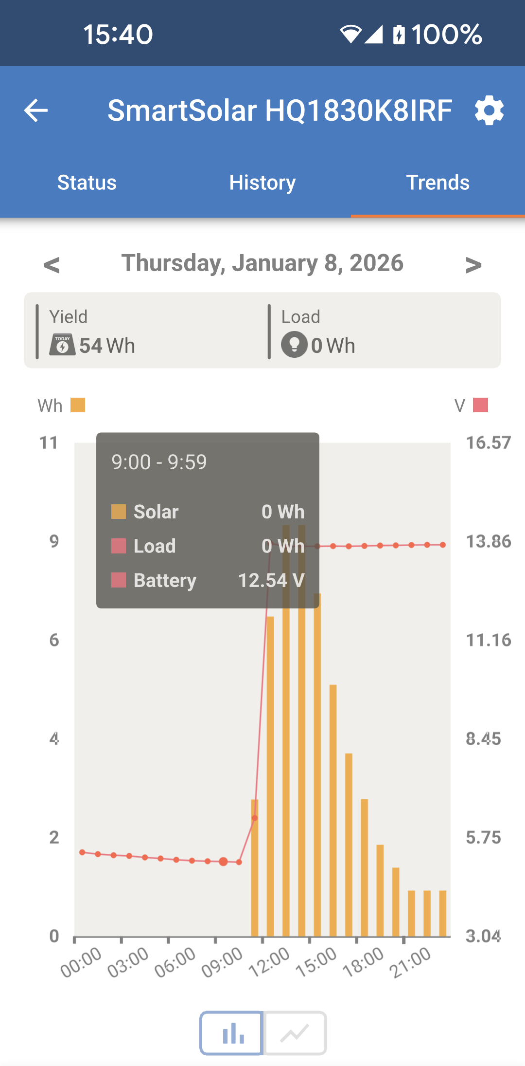

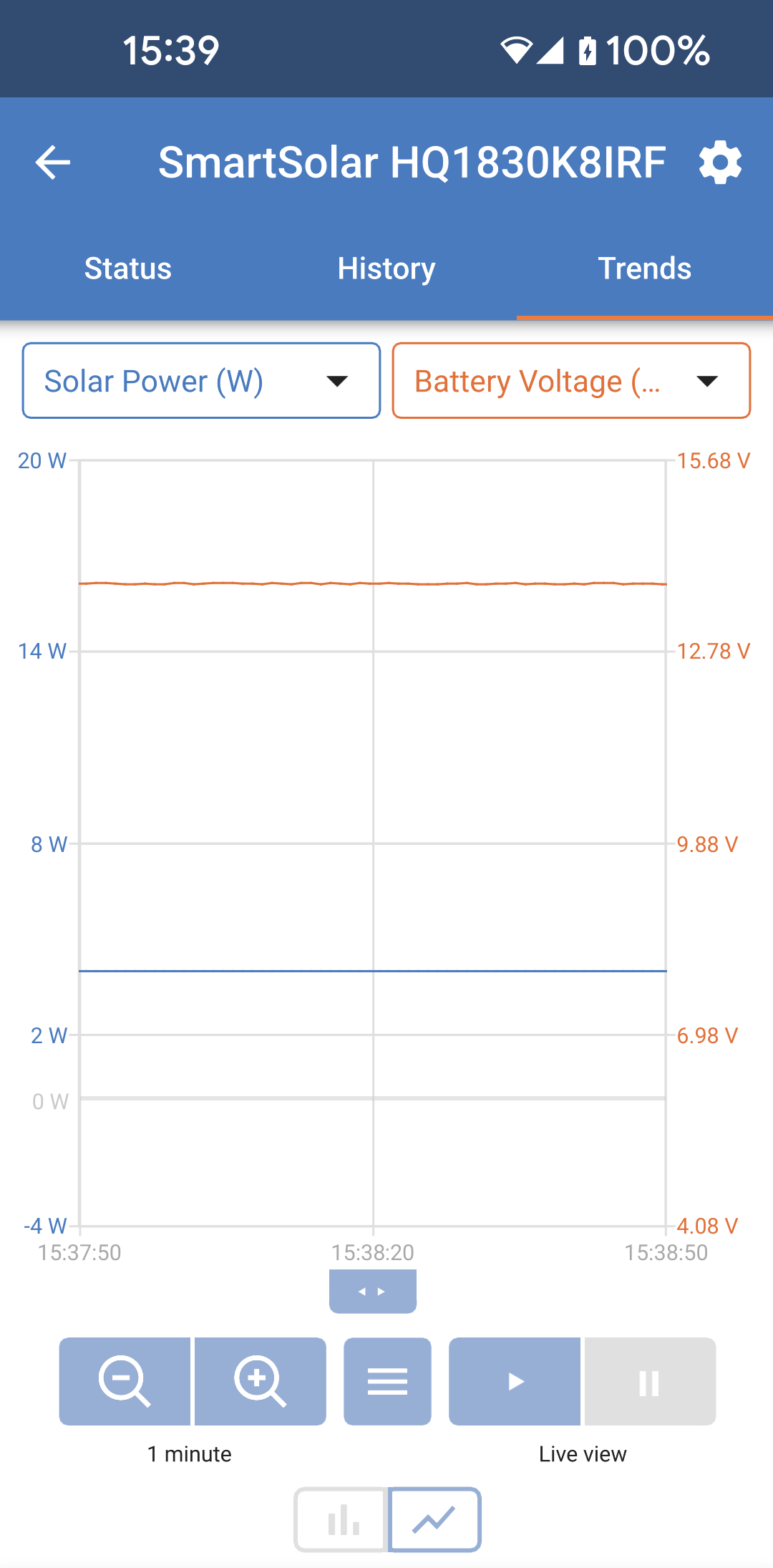

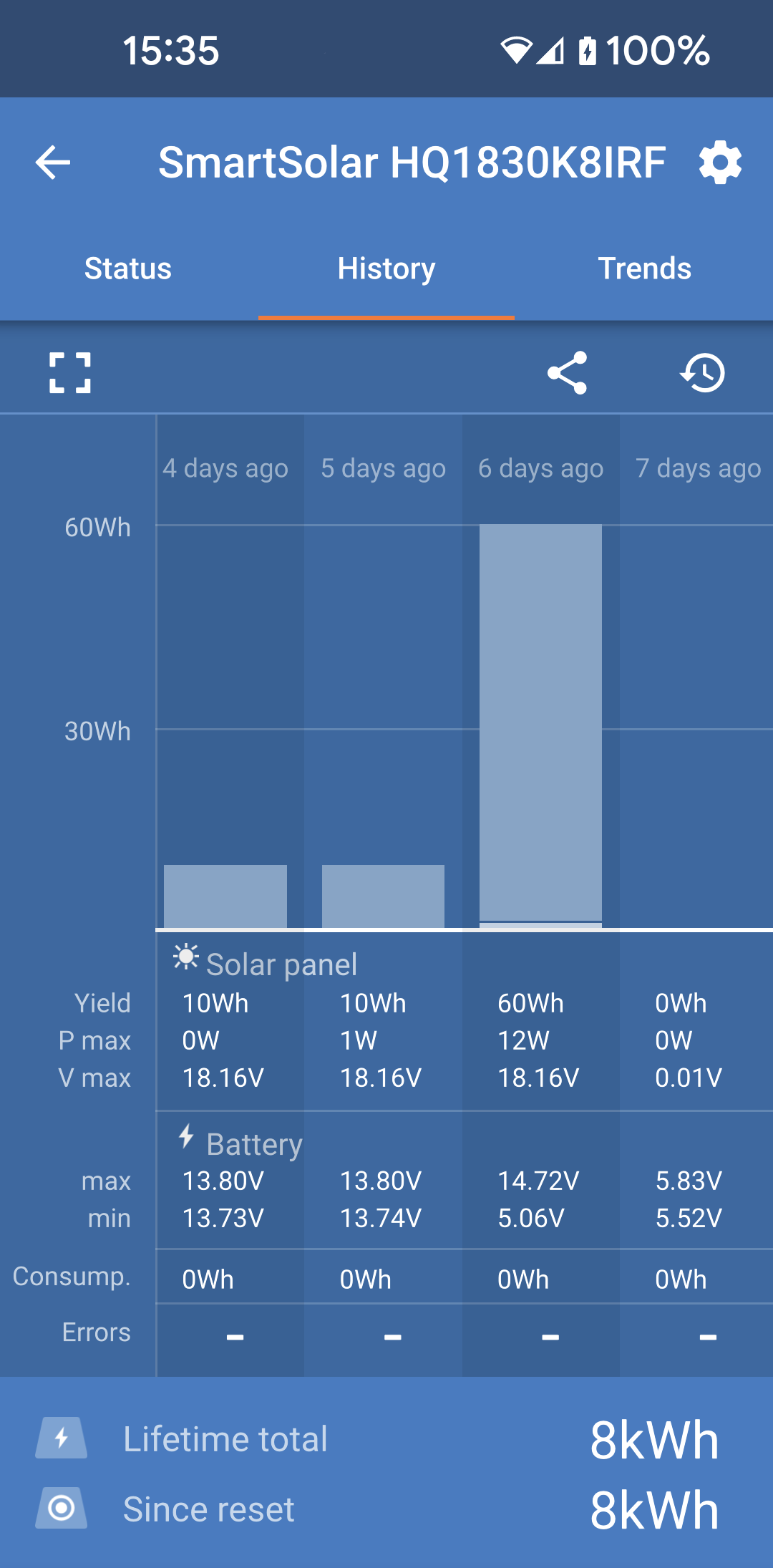

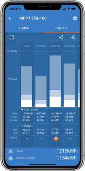

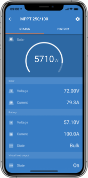

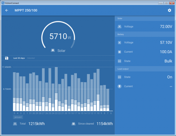

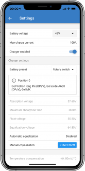

Güneş Enerjili Şarj Kontrol Birimi sayfaları
Güneş Enerjili Şarj Kontrol Birimi ürününüzün üzerine tıklamak, mevcut şarj durumunu görüntülemenize olanak sağlar.

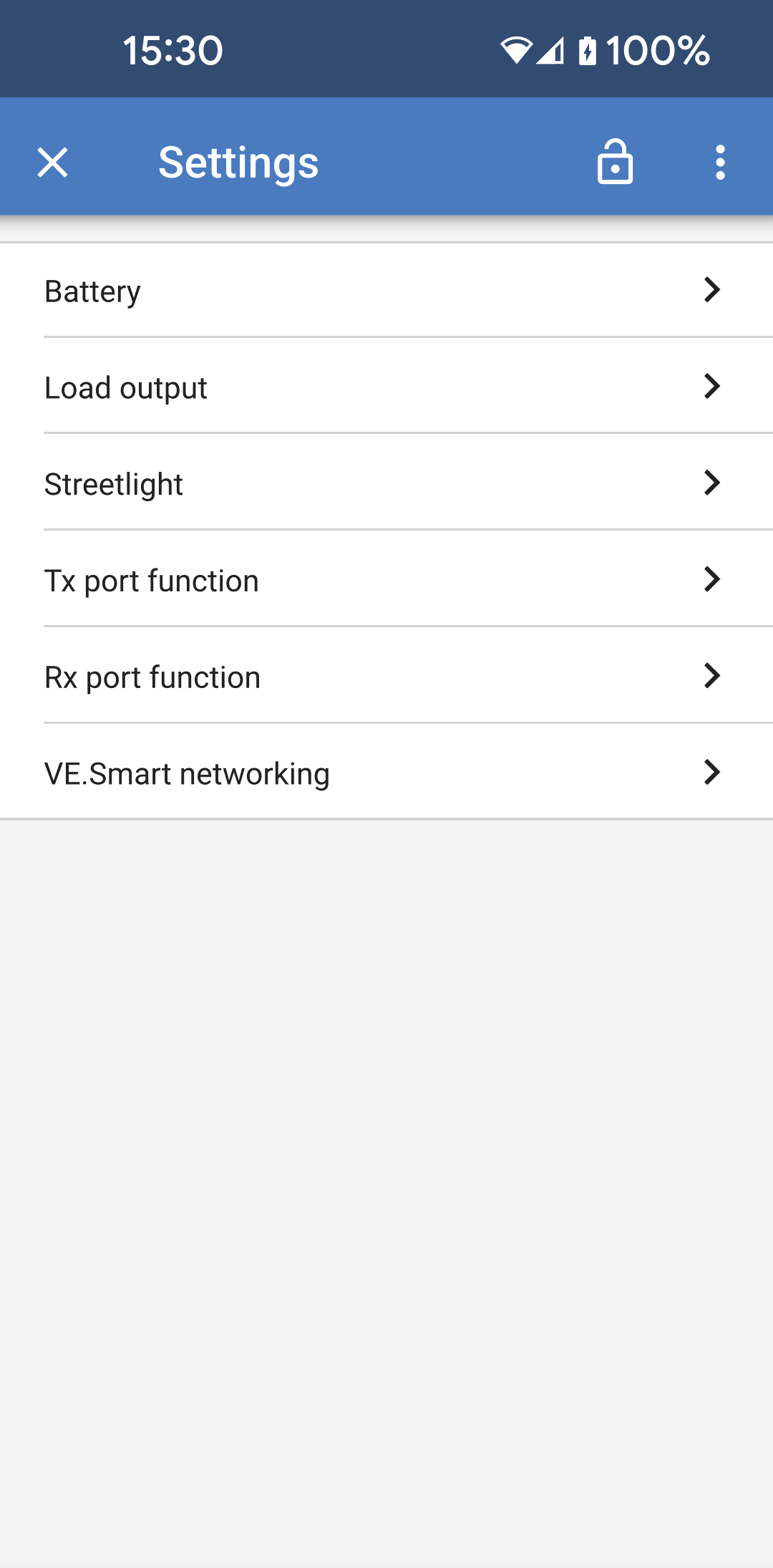

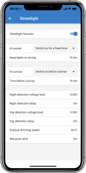

ikonuna tıklayın.
“Ayarlar” bölümü; şarj ayarlarını programlama, güneş zamanı veya voltaj parametreleri tarafından tetiklenen röleler başlatma dâhil olmak üzere güneş enerjili şarj kontrol biriminizde mevcut olan kapsamlı işlev yelpazesine ve kapsamlı geçmiş analizlere erişim olanağı sağlar.
Güneş Enerjili Şarj Kontrol Birimi seçeneklerinin tam açıklaması için bu bağlantıya gidin.

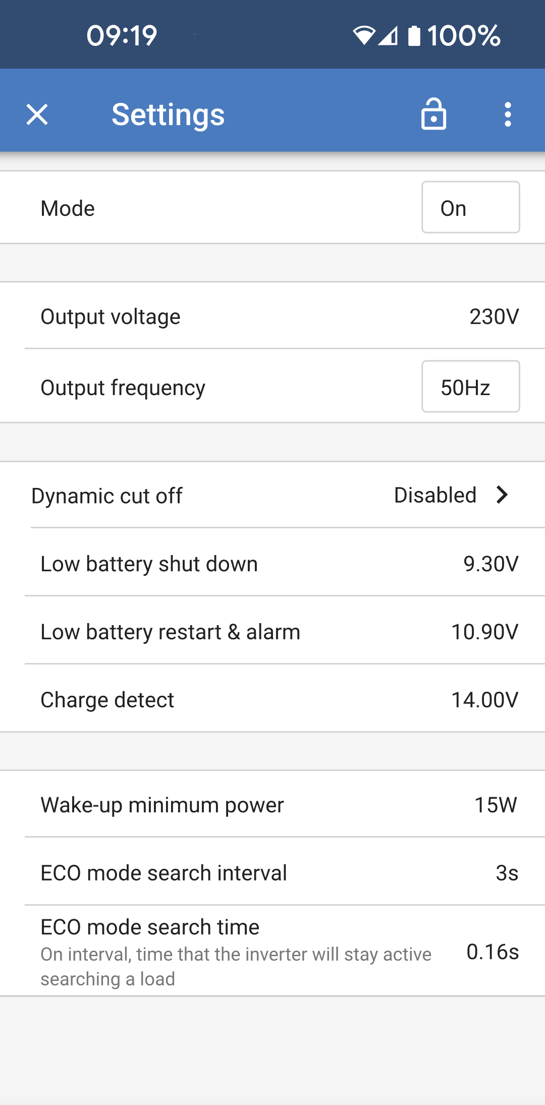

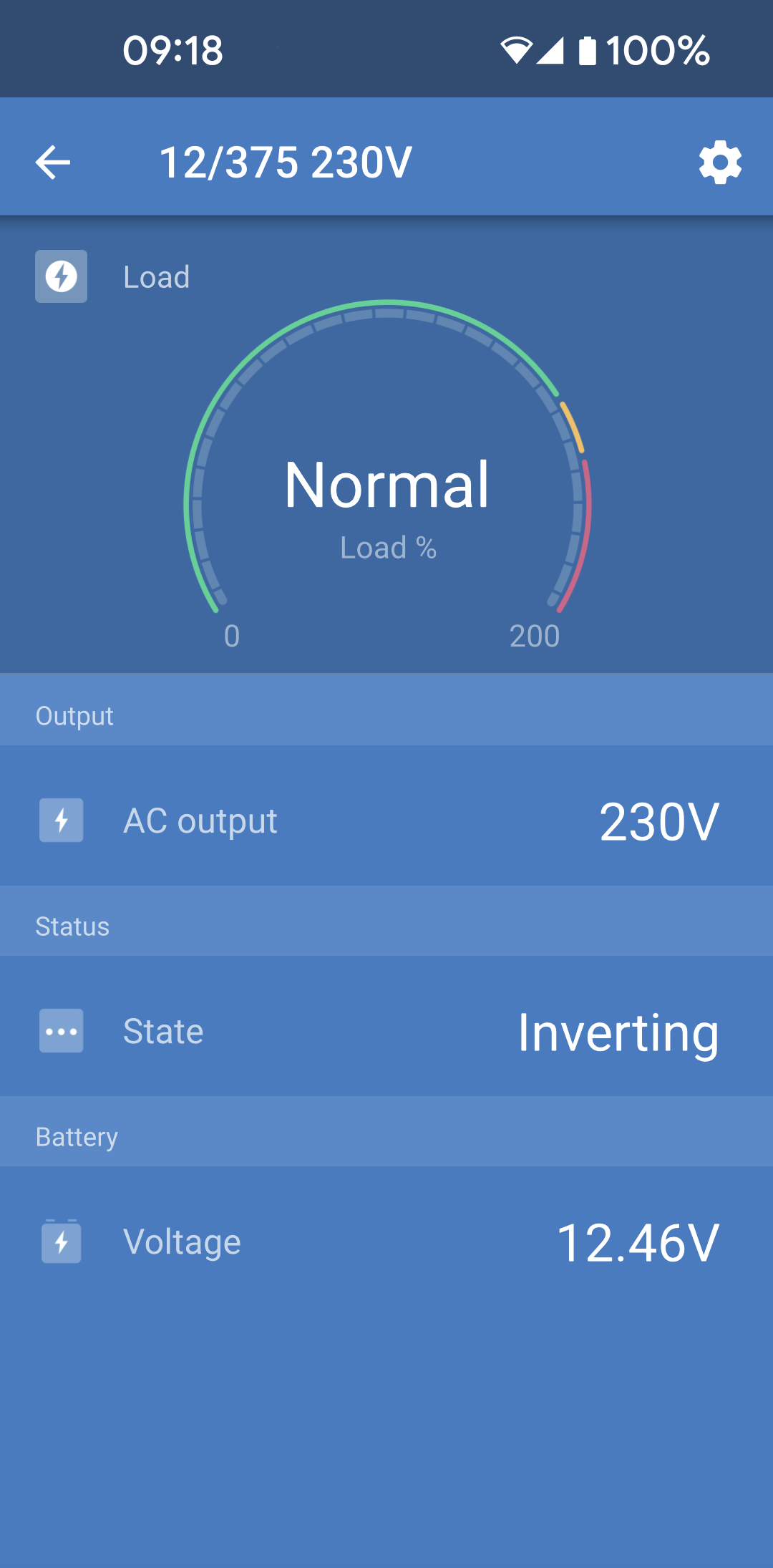

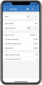

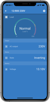

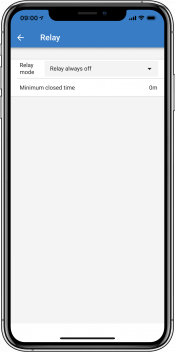

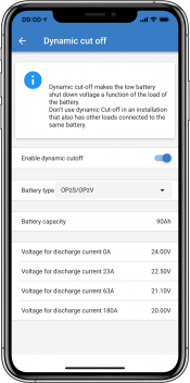

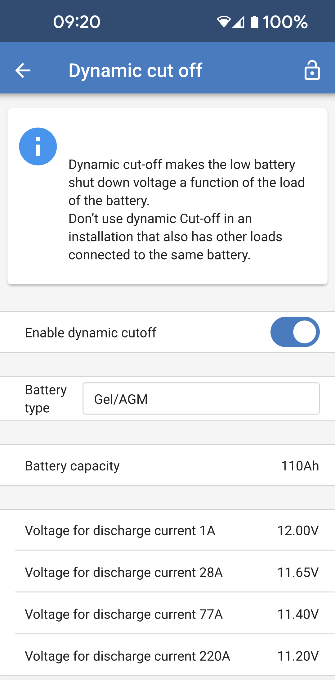

İnvertör sayfaları
İnvertör üzerine tıklamak bağlı yüklerin güç akımı, invertörünüzün ne kadar sıkı çalıştığını gösteren bir güç çubuğu ve akü voltajı gibi dinamik verileri görüntülemenize olanak sağlar.
ikonuna tıklayın.
“Ayarlar” çıkış voltajı/frekansını, düşük voltaja dayalı kapanmaları, alarmlı yeniden başlatmaları, yüke bağlı dinamik kesmeleri ve diğer ayarları ayarlamanıza olanak sağlar. Daha fazla bilgiyi burada bulabilirsiniz.

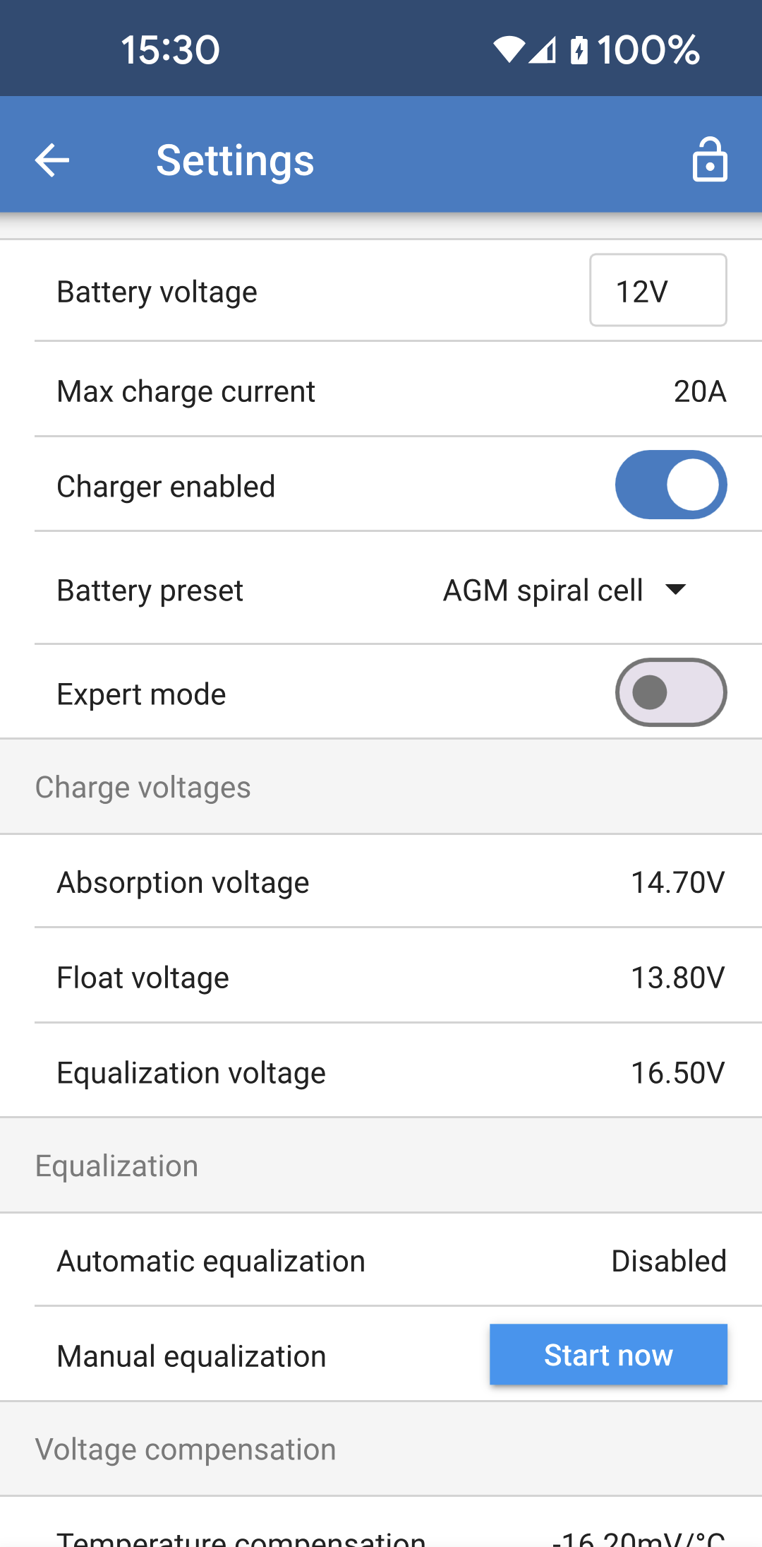

Blue Smart IP65 şarj cihazı sayfaları
Blue Smart IP65 akü şarj cihazı yerleşik Bluetooth ile gelir. Blue Smart şarj cihazı açıldığında telefonunuzdaki VictronConnect uygulamasını kullanarak keşfedilebilir duruma gelecektir. (Windows PC hariç - yukarıdaki 3.1 Windows PC bölümüne bakın).
"Home" (Ana sayfa) sayfası akü voltajı, şarj akımı ve akünüzün şarj döngüsünde hangi durumda olduğuna ilişkin bilgileri gösterir.
“Ayarlar” bölümüne erişmek için ekranın sağ en üst kısmındaki dişli ikonuna
tıklayın.

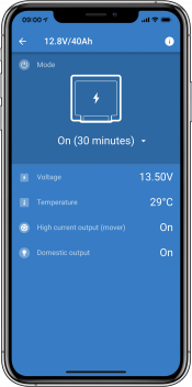

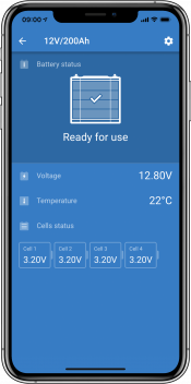

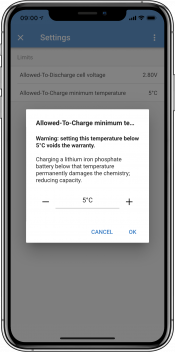

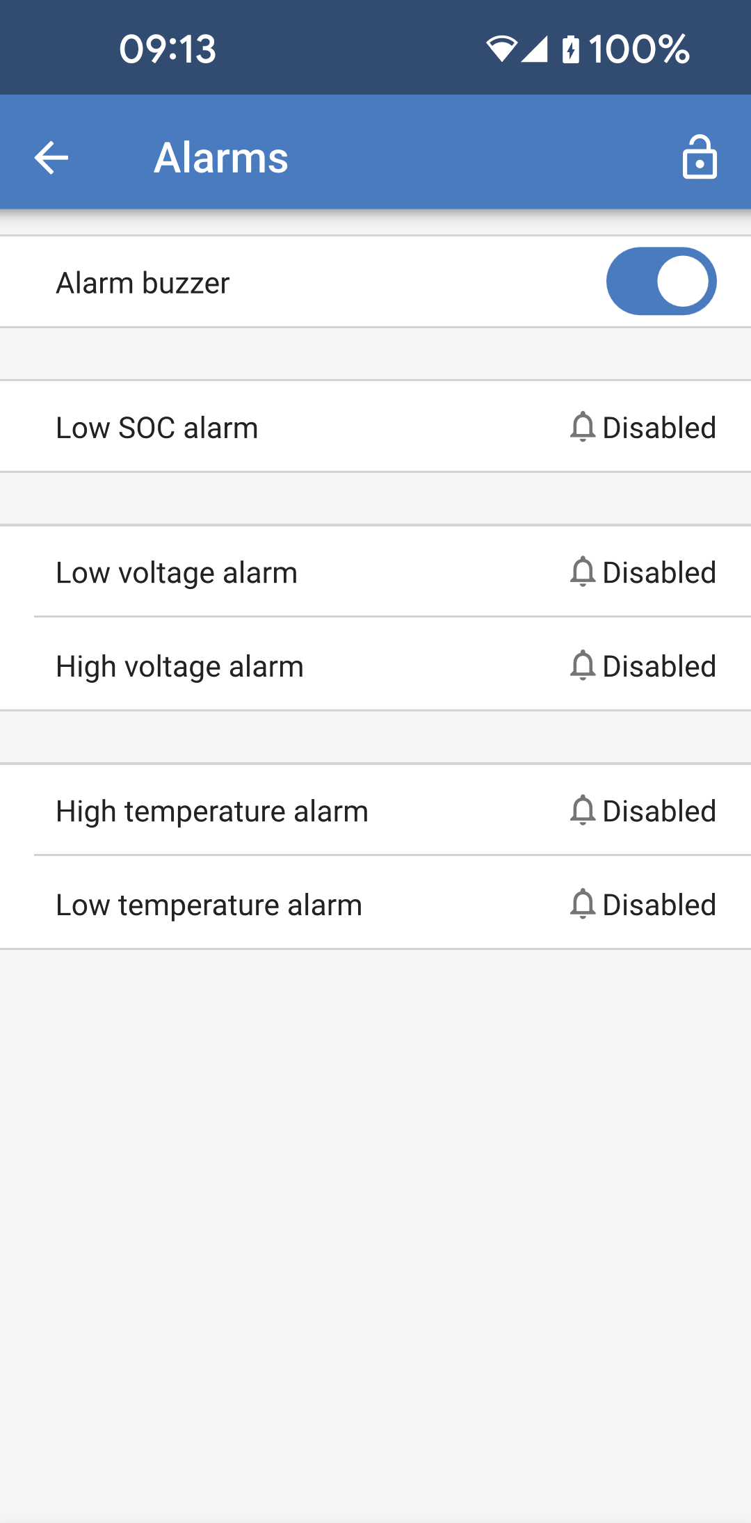

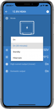

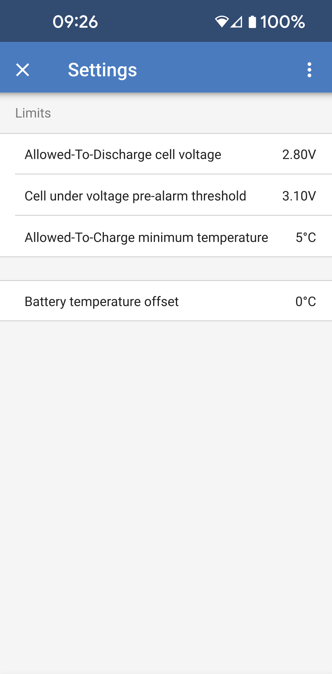

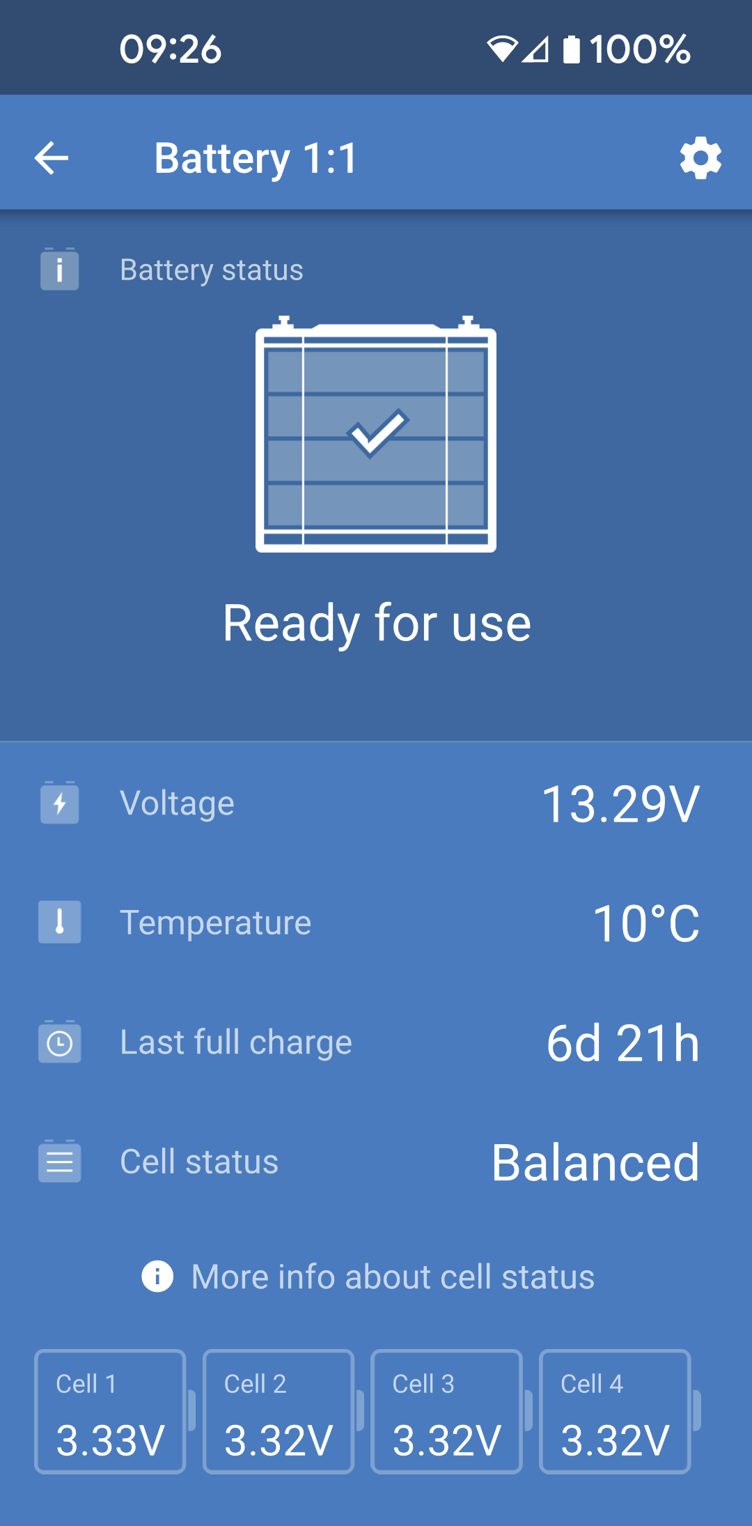

Lithium Batteries Smart
Lithium Batteries Smart yerleşik Bluetooth’a sahiptir. Cihazlar listesinde Lityum akü seçeneğine tıklamak size akü durumu, voltajı ve sıcaklığı hakkında canlı veriler görüntüleme olanağı sağlar. Ayrıca, her bir hücrenin voltajını görebileceksiniz ki bu akü sağlığı için önemli bir göstergedir.

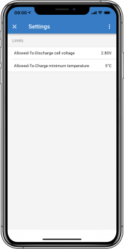

ikonuna tıklayın.
“Ayarlar” bölümünden deşarj ve sıcaklık parametrelerini değiştirebilirsiniz.

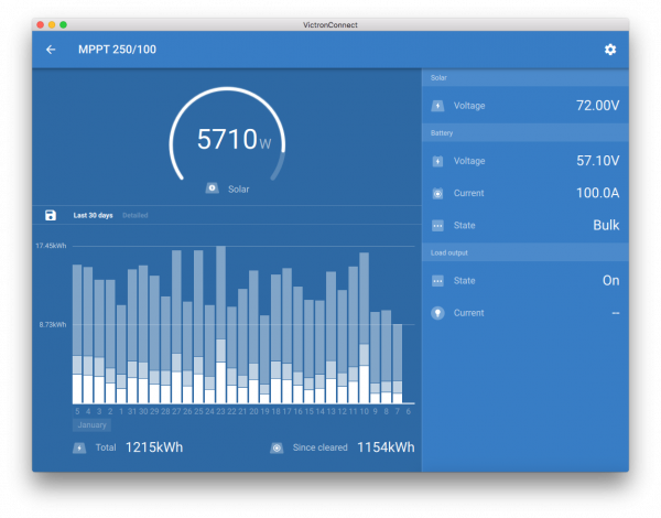

Burada MPPT’den bilgiler gösteren ve Microsoft Windows işletim sisteminin bir sürümünü kullanan bir PC’den alınan VictronConnect uygulaması ekran görüntüsünü görebilirsiniz.
macOS
Burada MPPT’den bilgiler gösteren ve Mac İşletim Sistemini çalıştıran bir PC’den alınan VictronConnect uygulaması ekran görüntüsünü görebilirsiniz.

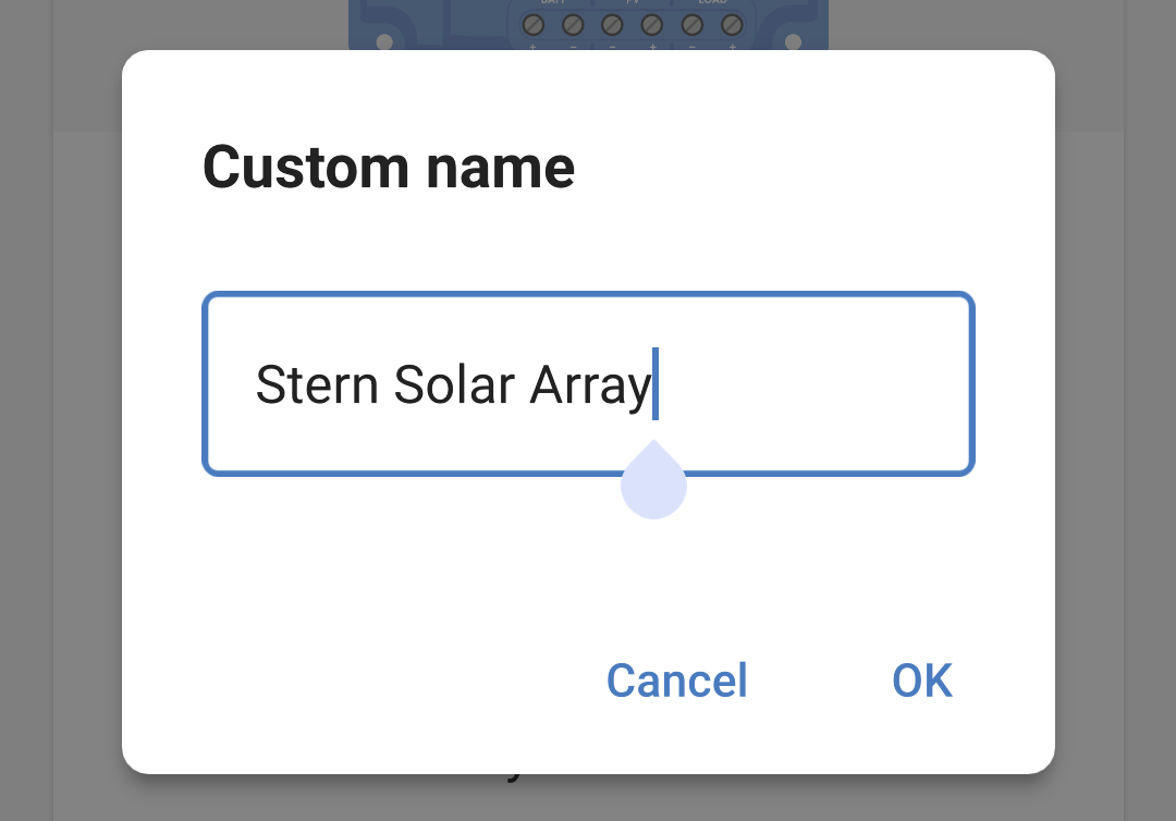

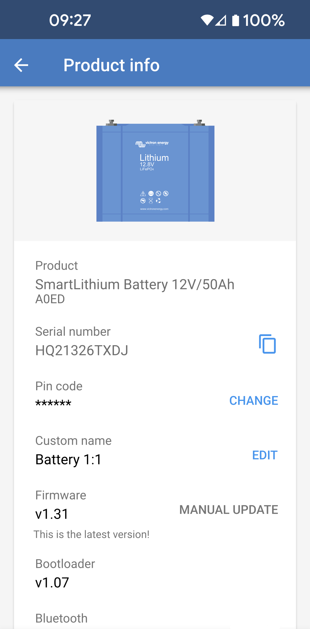

Tanımlamayı kolaylaştırmak için Victron ürününüzün adını değiştirmek mümkündür. Bu özellik, 3 MPPT ve 2 BMV gibi birden fazla ürününüz varsa özellikle kullanışlıdır.
Öncelikle, adını özelleştirmek istediğiniz cihazla bağlantınızı tamamlayın
Sağ üstte bulunan çark ikonuna
tıklayarak ürün bilgileri sayfasına gidin ve oradan Ürün sayfasının sağ üstünde bulunan üç dikey noktalı
ikona tıklayınÖzel ad seçeneğine gidin ve özel adınızı girmek için Düzenle seçeneğini seçin
Tamamlamak için Tamam düğmesine basın.
Bu süreci, adını değiştirmek istediğiniz her bir ürün için yineleyin
Diğer ürünler için
düğmesini sağ üstte bulabilirsiniz; bu düğme sizi doğrudan Ürün bilgileri sayfasına götürecektir.

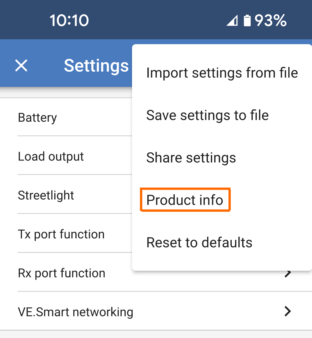

Bluetooth menüsünü bulmak

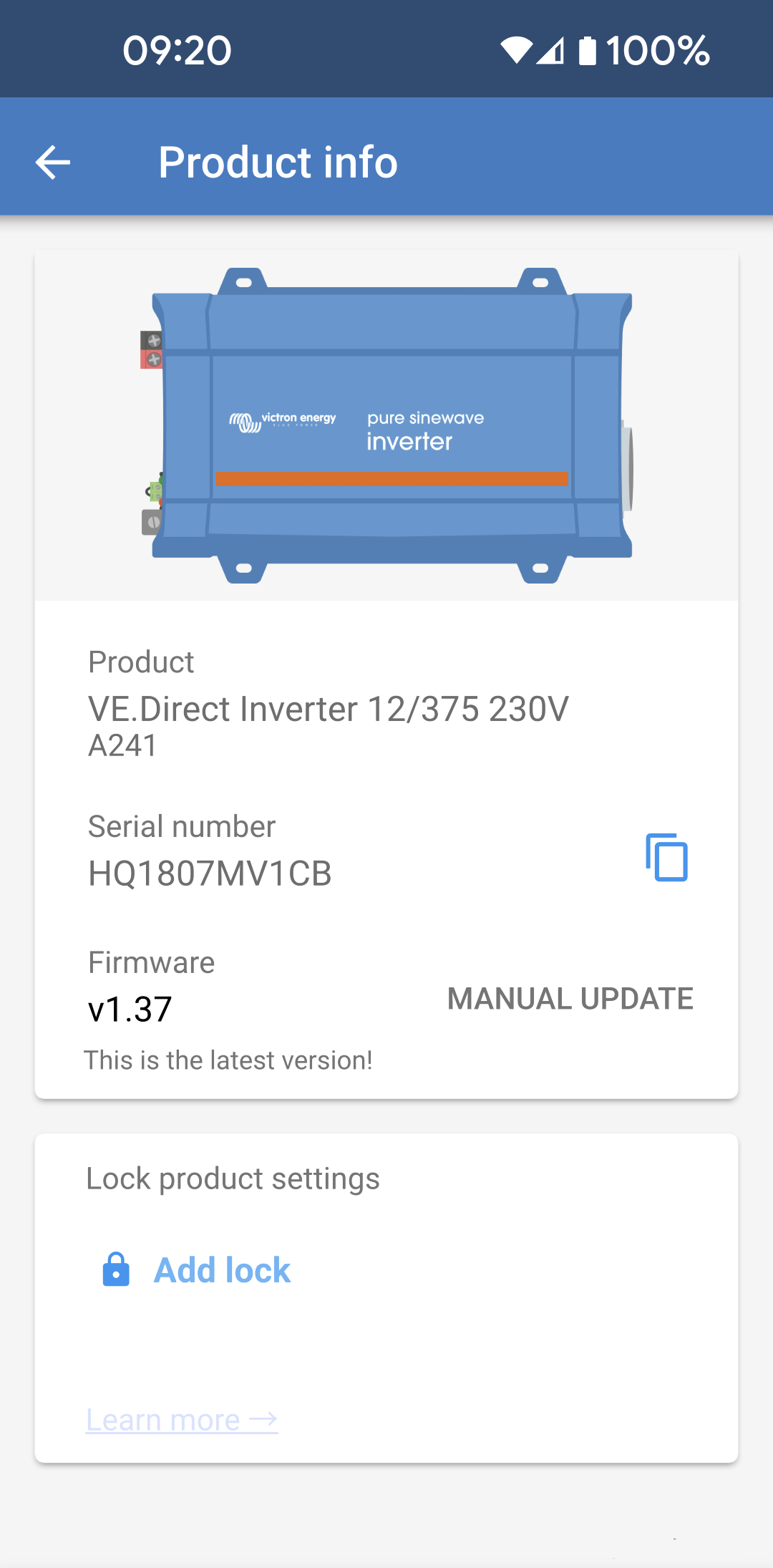

Öncelikle, bağlantınızı tamamlayın, sonra sağ üstteki düğmeye tıklayarak Ürün bilgileri sayfasına gidin:
Bazı ürünler için ayarlar ikonuna tıklamanız gereklidir:
. Menüyü açtıktan sonra
düğmesine tıklayın ve Ürün bilgileri seçeneğine tıklayın.Diğer ürünler için

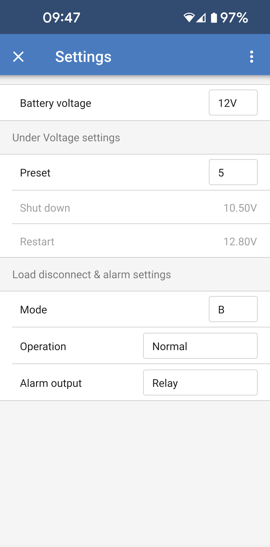

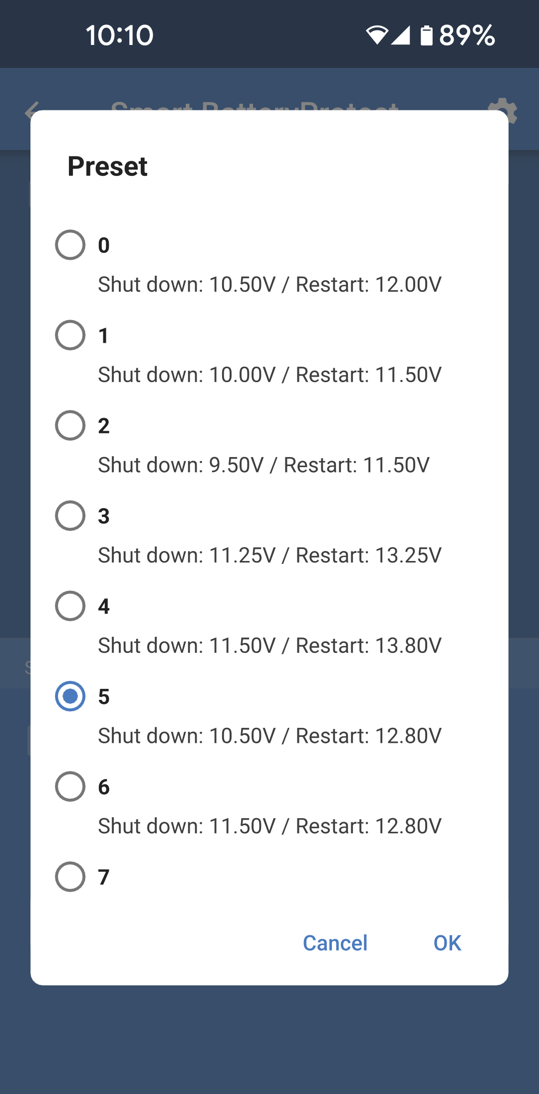

Smart BatteryProtect
Ürün sayfası burada bulunabilir.
Bluetooth, PROG pimini toprağa bağlayıp F (etkinleştir) veya h (devre dışı bırak) öğesini seçerek devre dışı bırakılabilir/tekrar etkinleştirilebilir. Daha fazla ayrıntı için ürün kılavuzuna bakın.
Smart BMV-712
BMV-712’nin yerleşik Bluetooth modülü, ayarlar menüsü (71 no.lu ayar) aracılığıyla açılabilir veya kapatılabilir. Daha fazla ayrıntı için ürün kılavuzuna bakın.

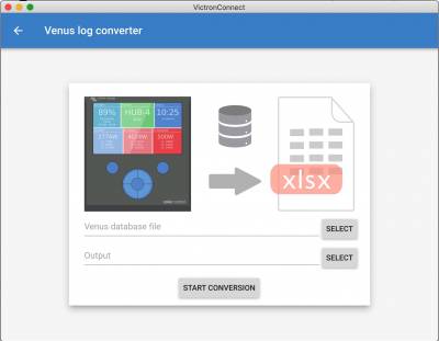

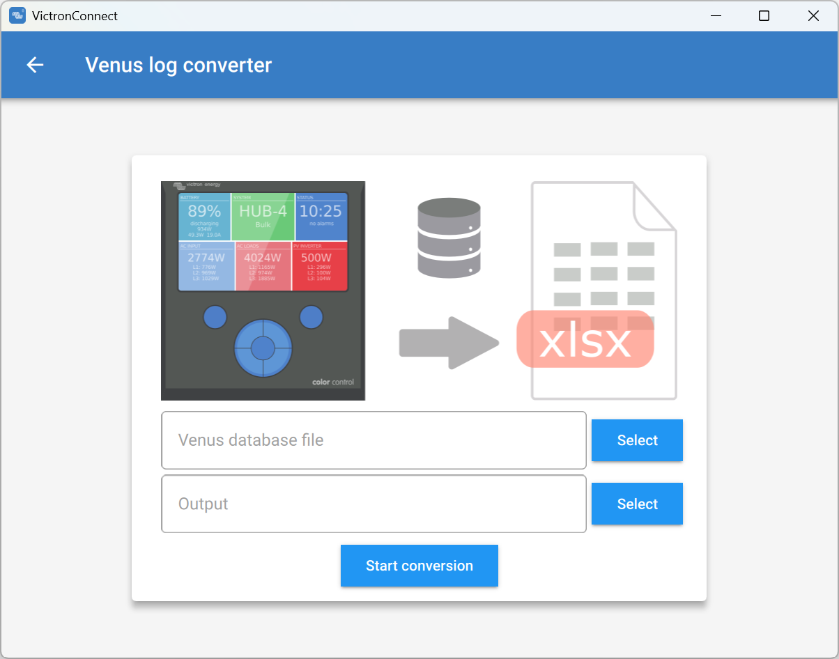

5.5. Bir GX Ürün Ailesi veri tabanı Dosyasını içe aktarma ve dönüştürme
VictronConnect, (GX Ürün Ailesindeki VenusOS tarafından oluşturulan) .SQLITE3 veri tabanı günlük dosyasını içe aktarmanıza ve bir Microsoft Excel .XLSX dosyasına dönüştürmenize olanak sağlar.
Tesis uzaktaysa ve dosyayı VRM Portalına yüklemek için gerekli internet bağlantısı yoksa veya verilerinizi Victron sunucularına yüklemek istemiyorsanız bu özellik kullanışlı olabilir.
Bu özellik yalnızca VictronConnect’in macOS ve Windows sürümü için mevcuttur.

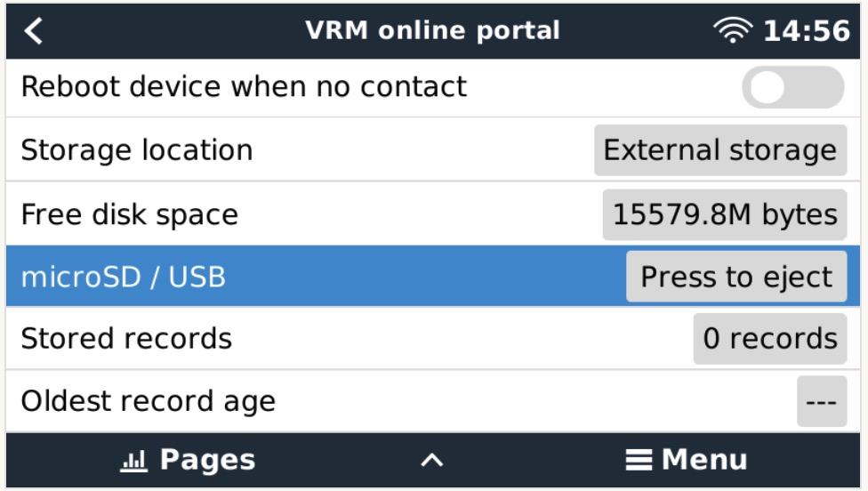

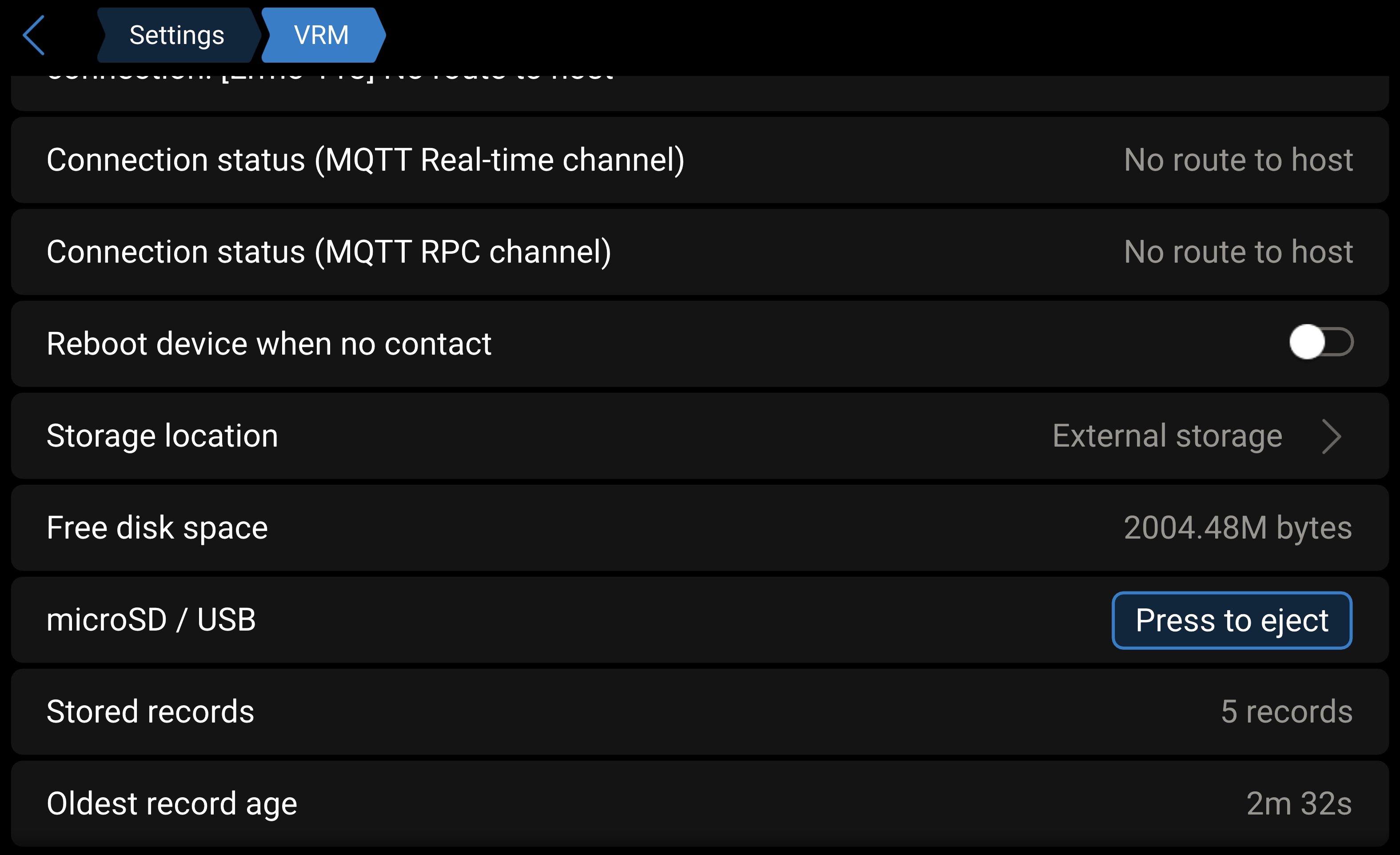

Günlük dosyasını almak için bir USB flash sürücüsü veya microSD kart takılı (taşınabilir bellek) bir GX cihazına sahip olmanız ve GX’in VRM’ye bağlanmış olmaması gereklidir.
GX cihazı internet aracılığıyla VRM’ye bağlıysa, günlük verileri taşınabilir belleğe kaydedilmek yerine VRM’ye gönderilir.
Taşınabilir belleği kaldırmak istiyorsanız, önce güvenli bir şekilde çıkarılmış olması önemlidir. Bu işlem (bir taşınabilir bellek tespit edildiğinde), GX cihazının VRM çevrim içi portal menüsünde gerçekleştirilir.
Taşınabilir belleği güvenle çıkardıktan sonra VictronConnect’i çalıştıran bir bilgisayara bağlayabilirsiniz.
Bu özellik VictronConnect’in iOS ve Android mobil sürümlerinde mevcut değildir.
Veri tabanı dosyasını (taşınabilir belleğin kök dizininde yer alır,) bilgisayarın yerel sabit diskine kopyalayın.

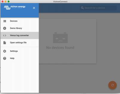

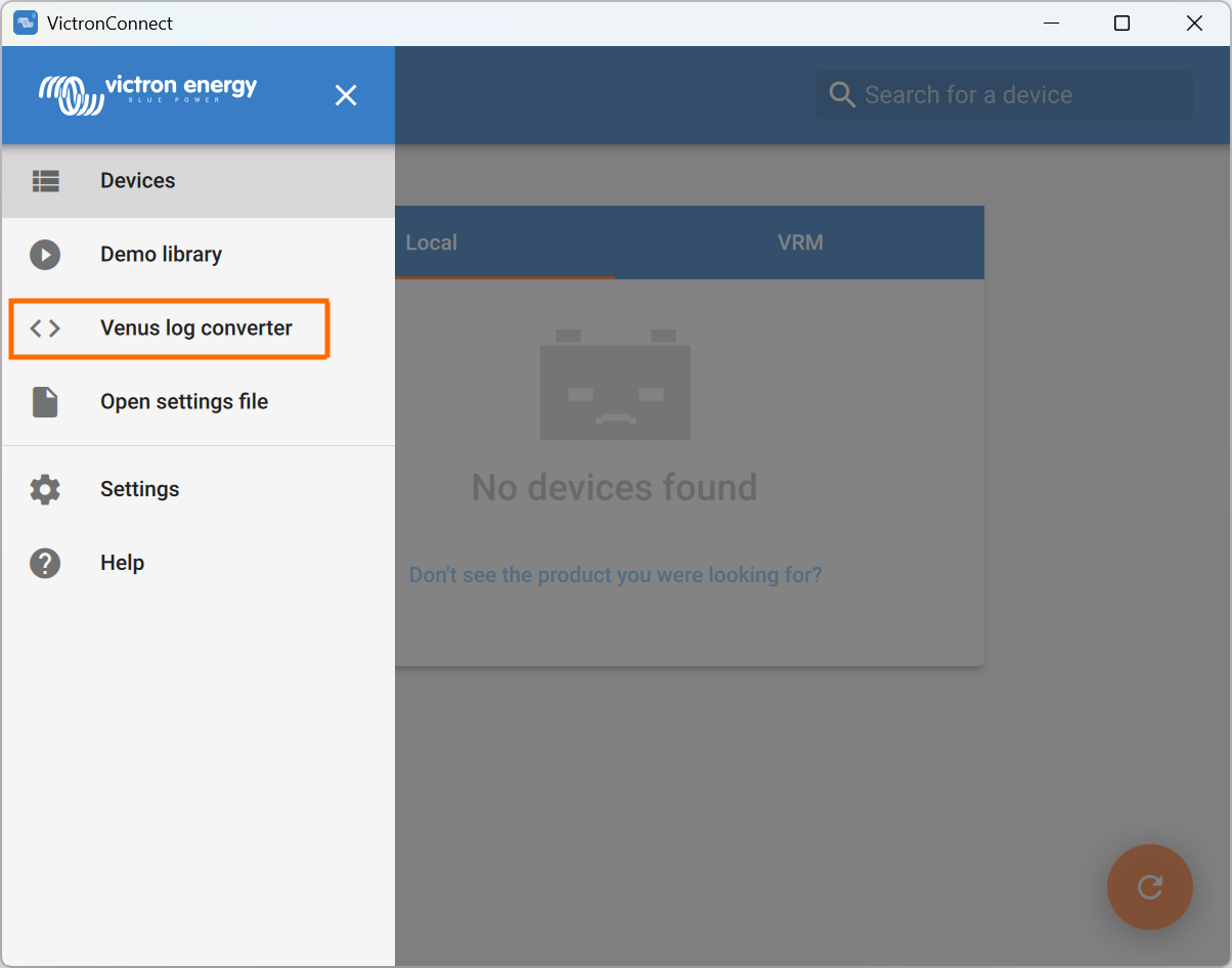

Sonra, VictronConnect’i açıp yandaki çubuk menüden Venus günlük konvertörü seçebilir ve Venus veri tabanı dosyasına ilerleyebilirsiniz.
.XLSX dosyasını (yerel Windows Excel uzantısı, ancak Apple Numbers veya Google Sheets gibi diğer elektronik tablo araçlarına aktarılabilir,) oluşturacağı çıktı konumunu seçin.
DÖNÜŞTÜRMEYİ BAŞLAT seçeneğini seçin.
İçeri aktarabileceğiniz veri tabanı boyutunda bir üst sınır bulunmamaktadır ve potansiyel olarak yıllarca biriken veriler olabilir. Bu yüzden lütfen dönüştürme işlemi sırasında sabırlı olun.
Bu süreç bir internet bağlantısı gerektirmemektedir. İşlem uzaktaki sahanızda Victron sunucularıyla hiç temasa geçmeden gerçekleştirilebilir.
VRM’nin grafik araçlarını kullanmak istiyorsanız, dönüştürme öncesi veri tabanı dosyasını ZIP ile sıkıştırıp VRM’ye yükleyebileceğinizi göz önünde bulundurun.
Burada .sqlite3 veri tabanından .xlsx elektronik tablosunu dönüştürülmüş 1 aylık verilerden oluşan bir örnek küme bulabilirsiniz.
GX cihazı veri tabanının VictronConnect dönüşümünden örnek veriler
