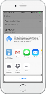

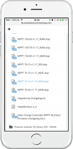

Bu süreç, Windows/macOS rutininden biraz farklıdır. Çünkü, mobil cihazlarda bir dosya tarayıcısı bulunmamaktadır.
Öncelikle, istenen aygıt yazılımı dosyasını, VictronConnect aygıt yazılımı kitaplığına eklemelisiniz. Aygıt yazılımı dosyaları, kitaplığa bir e-posta eki, web tarayıcısı, Dropbox, dosya tarayıcısı ve dosyaları yöneten herhangi bir uygulamadan eklenebilir. Hem iOS hem de Android için dosya ekleme prosedürü aynıdır: aygıt yazılımı dosyasını içeren uygulamaya git, üstüne bas ve VictronConnect ile birlikte aç. VictronConnect açılacak ve şu mesaj gözükecektir: “Aygıt yazılımı kitaplığına dosya eklendi”.
Mesaj gözükmezse, önceki adımı tekrar edin veya farklı bir uygulama ile açmayı deneyin (örneğin, internet yerine Dropbox veya e-posta).
Hangi dosyayı kullanacağınızdan emin değilseniz, kitaplığa birden fazla dosya eklemek sorun değil. Sonraki adımda, VictronConnect otomatik olarak yalnızca bağlanan ürünle eşleşen dosyaları gösterecektir.
iOS için not: iOS için Google Chrome’un mevcut sürümü, Victron Professional web sitesinden “.dup” dosyalarını indiremiyor. Bu yüzden, bunun yerine iOS’ta varsayılan tarayıcı olan Apple Safari’yi kullanmanızı öneriyoruz.
Android için not: Dosyaları açmadan önce VictronConnect’in çalışır durumda olması gerekiyor.
VictronConnect’i açın ve uygulamayı kapatmadan dosyayı içeren uygulamaya geçin, dosyayı seçin ve VictronConnect ile açmayı seçin.
Aşağıda, ayrıntılı adımları gösteren ekran görüntülerini bulabilirsiniz:

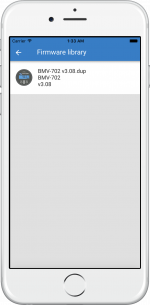

Şimdi, aygıt yazılımını kitaplığa ekledikten sonra “Ürün bilgileri” sayfasına gidin ve “Aygıt yazılımını güncelle” seçeneğine basın:
Listeden istenen dosyayı seçin ve sonraki ekran görüntüsüne bakın, listede bir girdi gözüküyor:
Güncelleme mekanizmasının mevcut ürün hedefli olmayan aygıt yazılımı dosyalarını tespit edeceği ve reddedeceğini göz önünde bulundurun. Yanlış bir aygıt yazılımı dosyasını yüklemekten endişelenmeye gerek yok.
Seçtikten sonra güncelleme yazılımı boyunca yönlendirileceksiniz:
