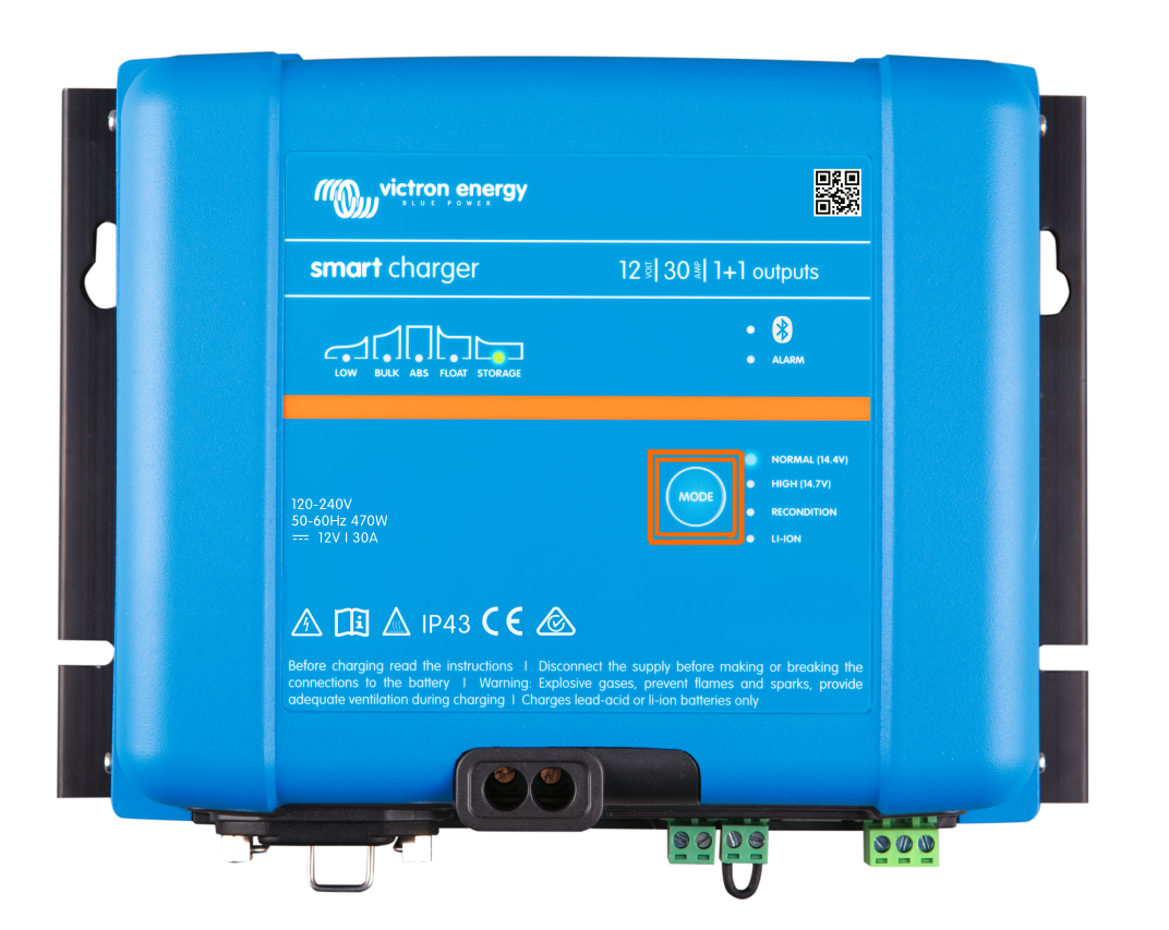

Blue Smart Şarj Cihazları IP65
Şarj cihazındaki “Mod” düğmesine basılı tutarak PIN kodunu sıfırlayın. Düğmeye 10 saniye boyunca basılı tuttuktan sonra tüm mavi LED’ler iki kere yanıp sönecektir. Bu, PIN kodunun sıfırlandığını gösterir.

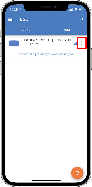

Blue Smart Şarj Cihazları IP22
Cihaz listesinde ürün tanımının sağ tarafındaki üç nokta ikonlu menüye basın veya tıklayın. “PIN kodu sıfırla” seçenekli bir menü açılacaktır. Ona tıklayın ve PUK kodunu girin. PUK kodu, ürünün arkasında bulunan ürün etiketinde bulunabilir.
Ayrıca işlem şarj cihazının üstünde de gerçekleştirilebilir:

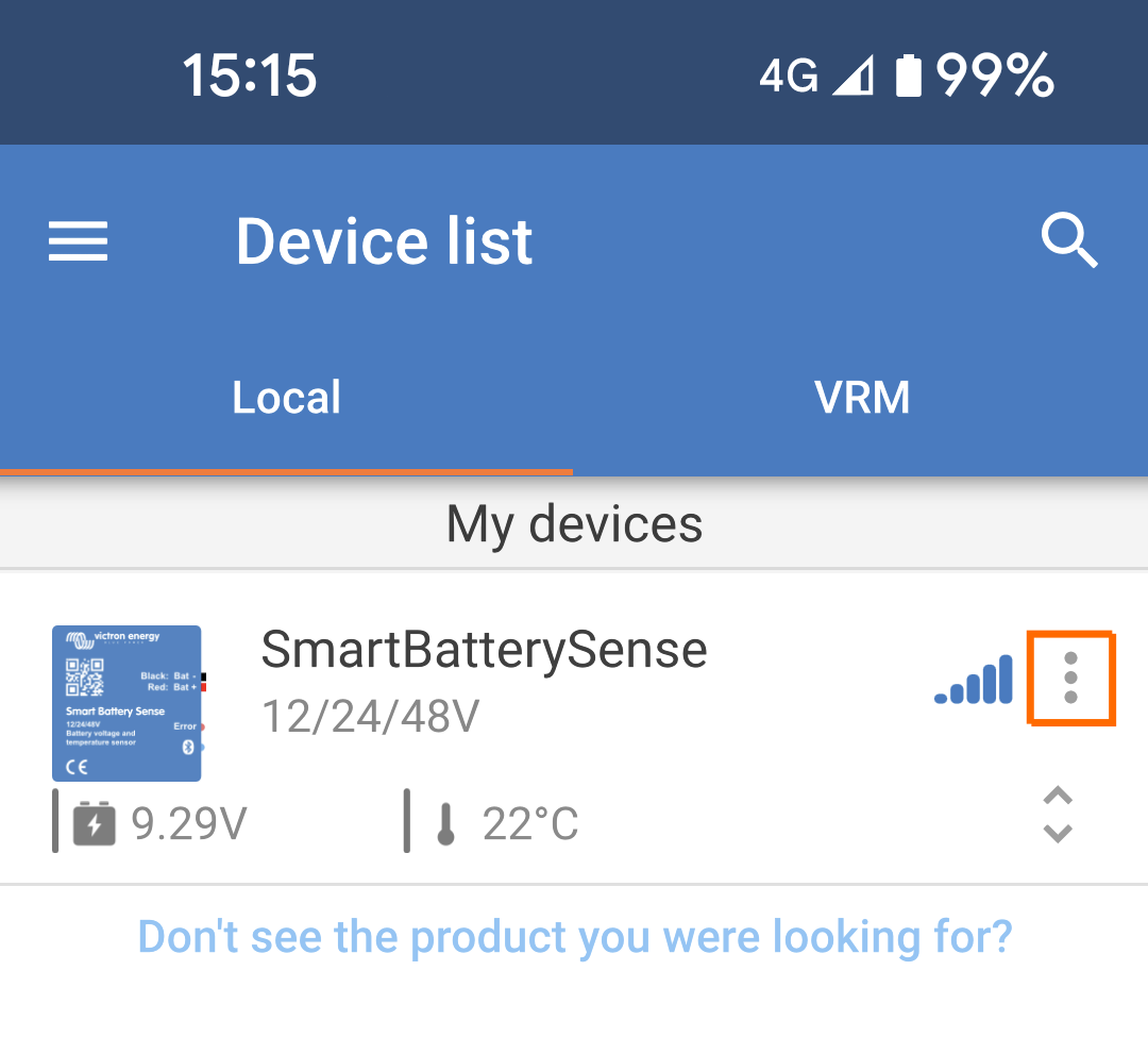

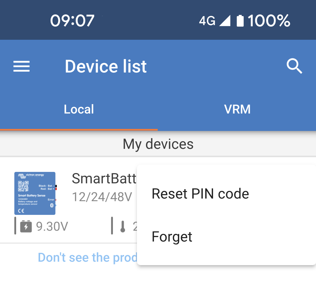

Blue Smart Şarj Cihazları IP67
Smart Solar Şarj Cihazı
BMV-712 Smart
Smart LiFePO4 Akü
SmartShunt
