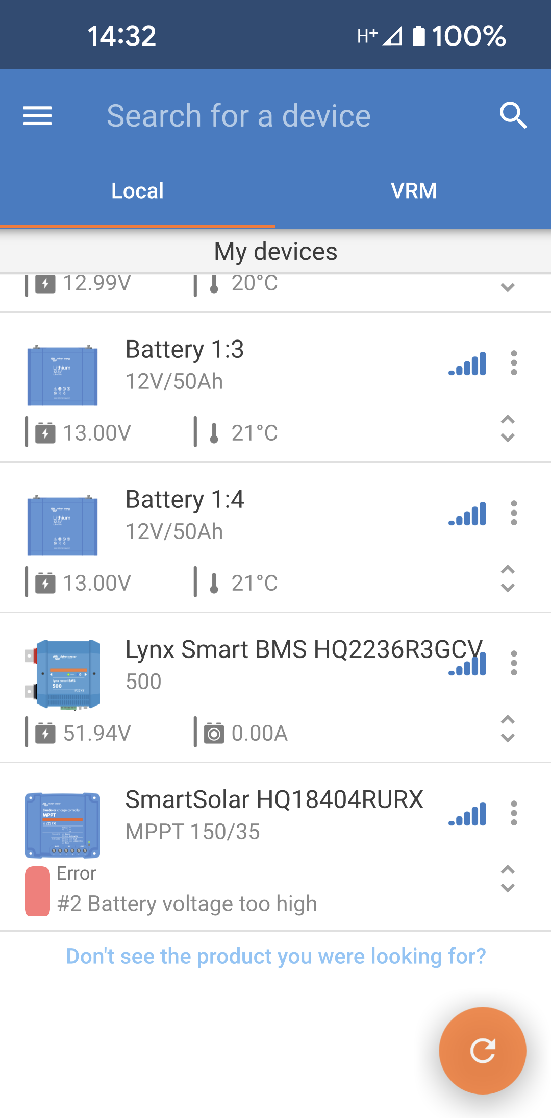

Yerel olarak bağlanmış Bluetooth aygıtlarına ilişkin tüm hatalar aygıt listesi sayfasında görüntülenebilir. NotHataların aygıt listesi sayfasında gösterilmesi için “Bluetooth üzerinden anında okuma” özelliğinin etkinleştirilmesi gerekir. Bu örneğe göre, listenin en altında bulunan SmartSolar aygıtında şu anda bir hata bulunmaktadır. Aygıta dokunarak bağlanın. |

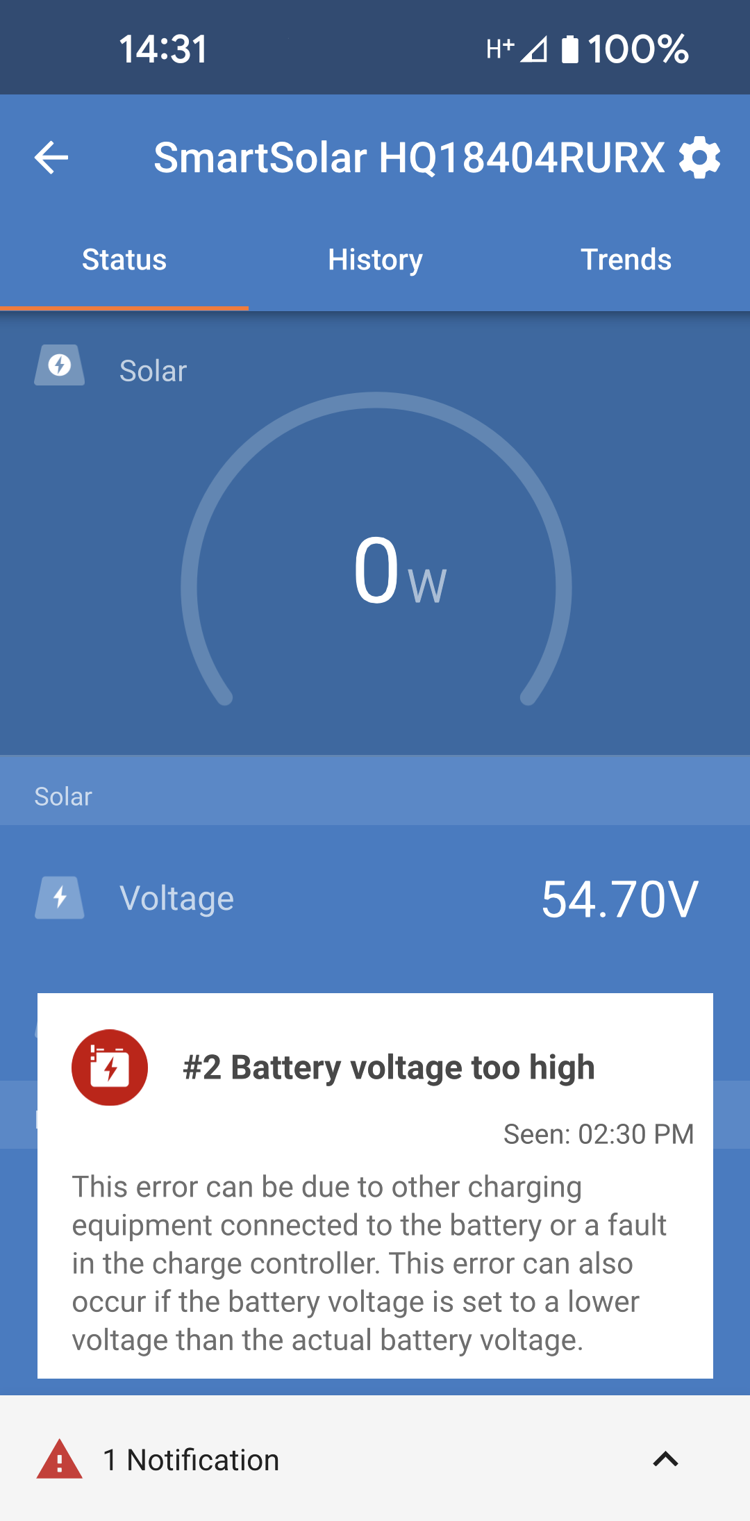

SmartSolar ana sayfasının en altında bir açılır pencere görüntülenir. Hatanın zaman damgası ve açıklaması verilir. |

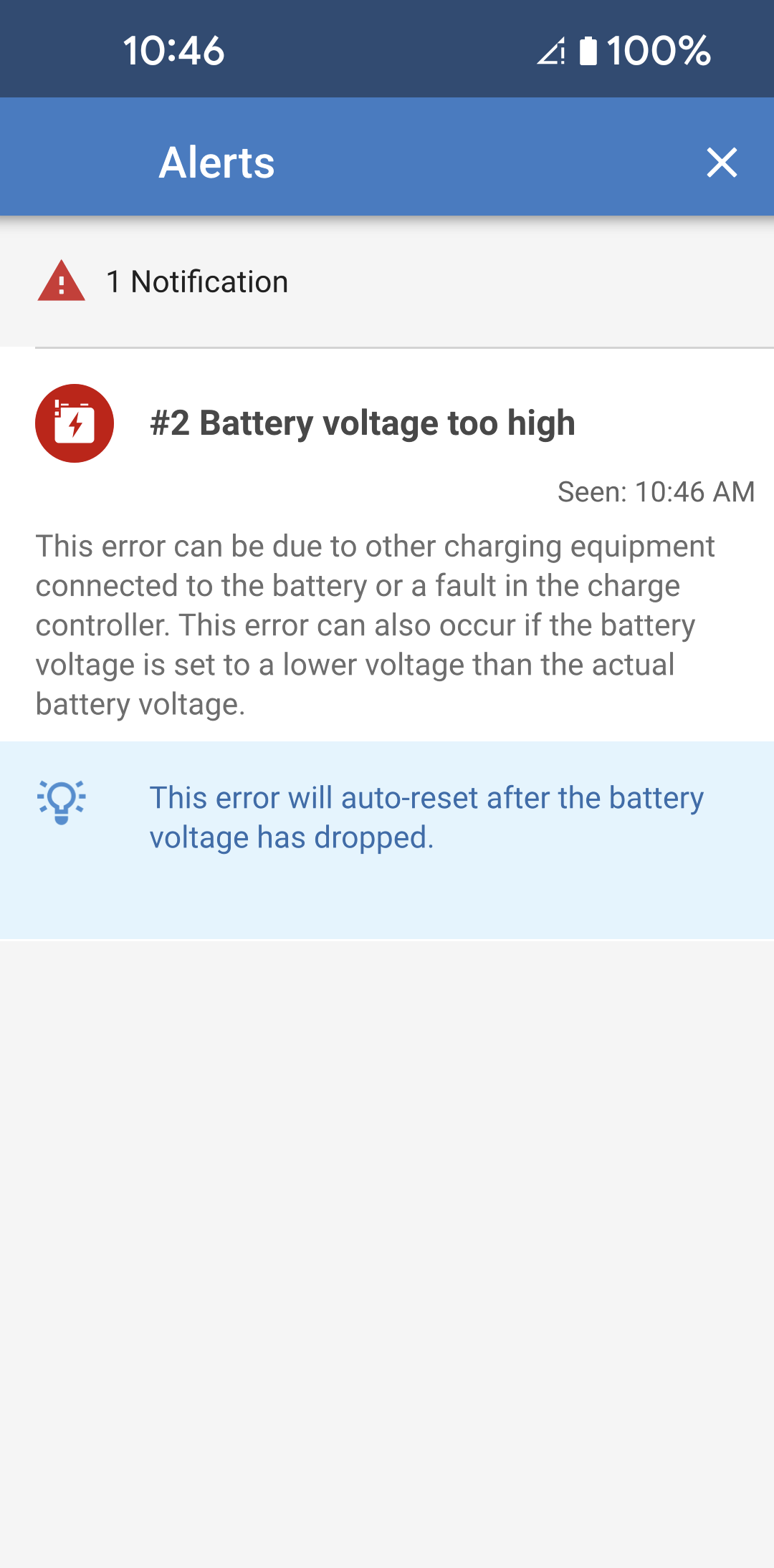

Açılan hata penceresine veya bildirim alanına dokunduğunuzda daha ayrıntılı bir açıklama ve genellikle bir ipucu görüntülenir. Bu sayfanın sağ üst köşesindeki X işaretine dokunmak hatanın bildirim alanında simge durumuna küçültülmesini sağlar. |
