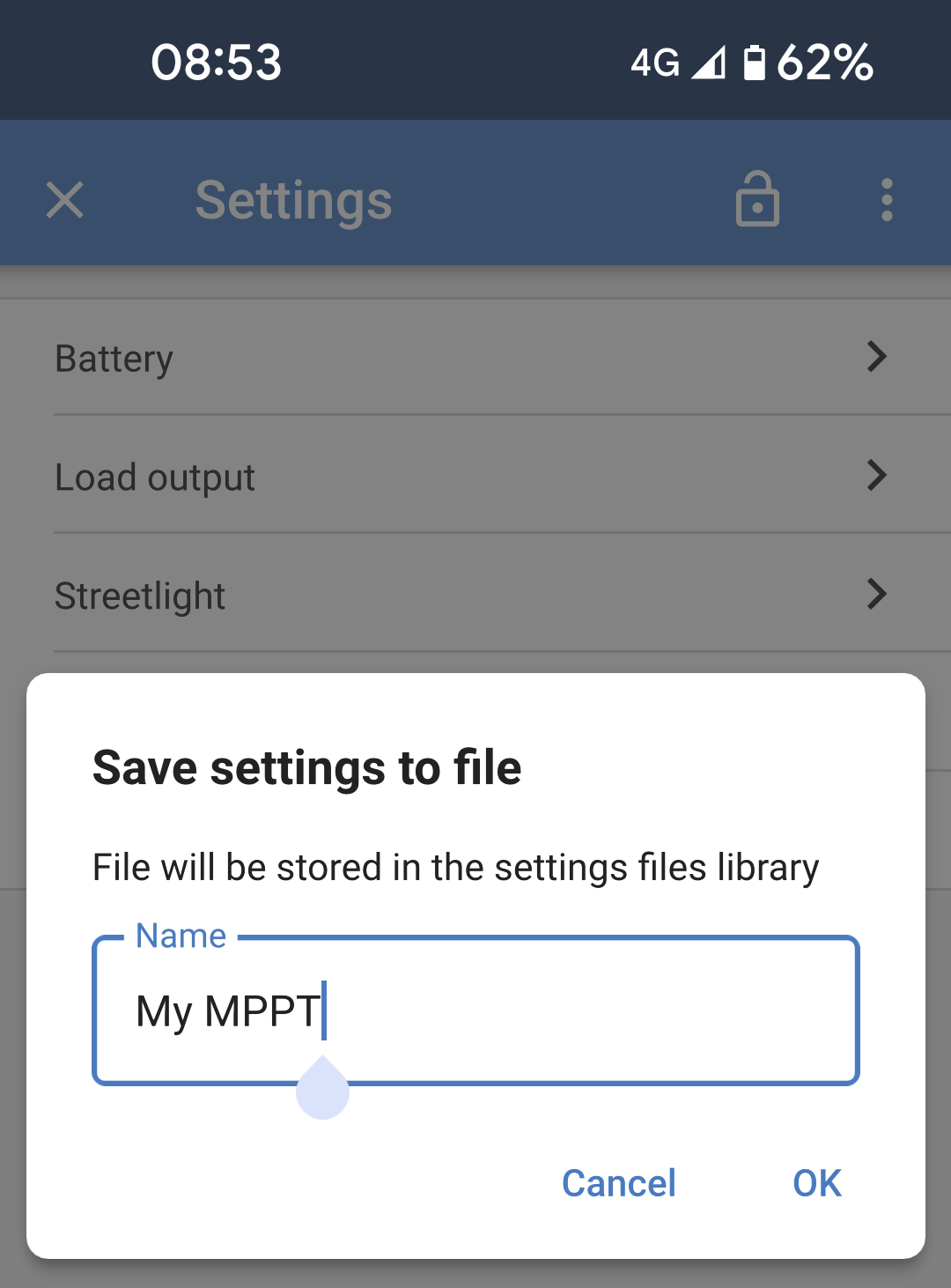

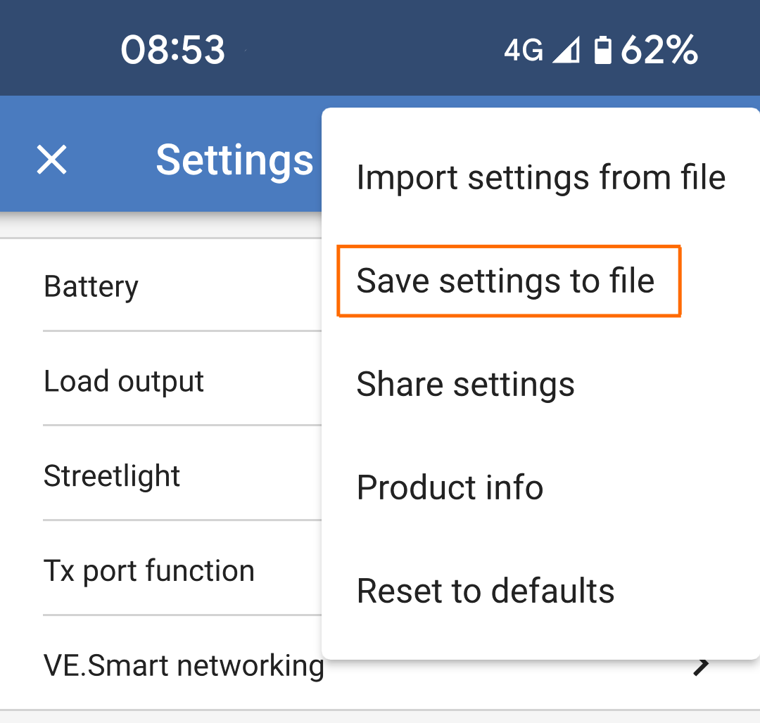

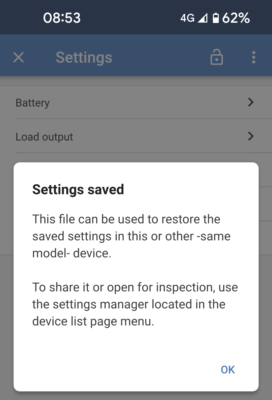

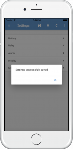

Ayarları Kaydet
Victron ürününüze bağlandıktan sonra ayarlar sayfasına gidin.
Ayarlar kaydedildikten sonra bir onay kutusu görüntülenir. |

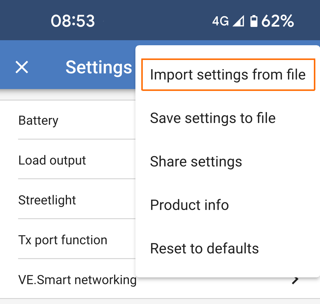

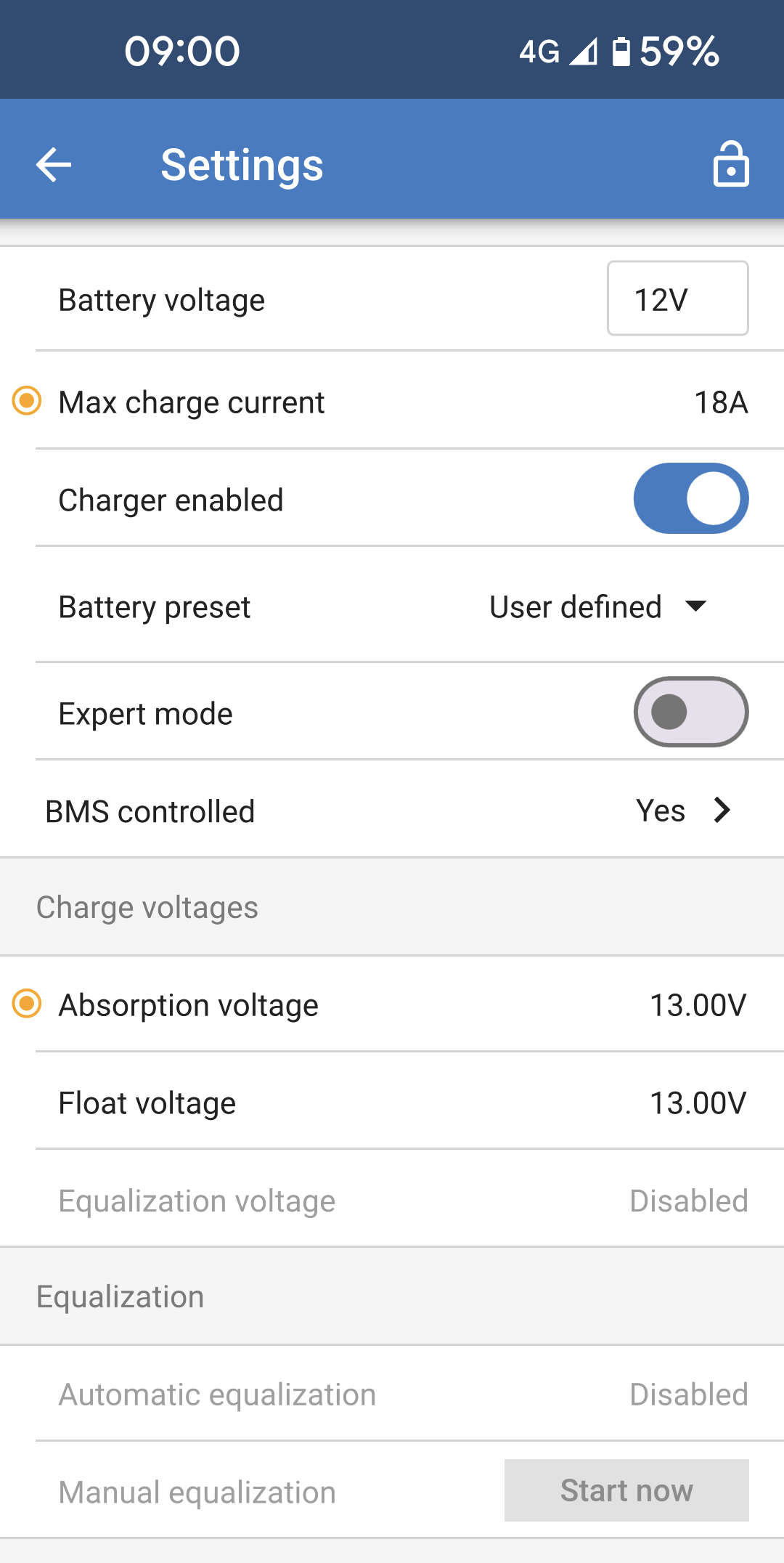

Ayarları Yükle

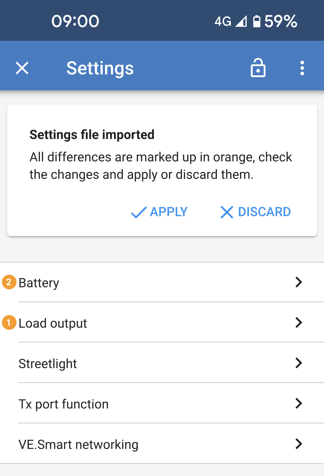

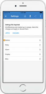

Ayarlar dosyası içe aktarıldıktan sonra, tüm değişiklikler ayarlar kategorisinin solunda turuncu bir daire ile işaretlenir. Turuncu daire içindeki sayı, o kategoride kaç ayarın değiştirileceğini gösterir.
NotAyarlar dosyasındaki değişiklikler, siz bu değişiklikleri gözden geçirip (gerekirse) "Uygula" öğesini seçene kadar geçerli olmaz. |

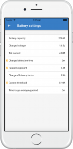

Hangi ayarların uygulanacağını onaylamak istiyorsanız hangi ayarların değiştirileceğini görmek için bir kategoriyi inceleyebilirsiniz. Turuncu nokta ile işaretlenmiş ayarlar değiştirilecektir. Gösterilen değerler, ayar dosyasını uygularsanız yeni değerler haline gelir. |
Yüklenen ayar dosyasının üründeki mevcut ayarlarla herhangi bir farkı yoksa bu bildirim gösterilir. |

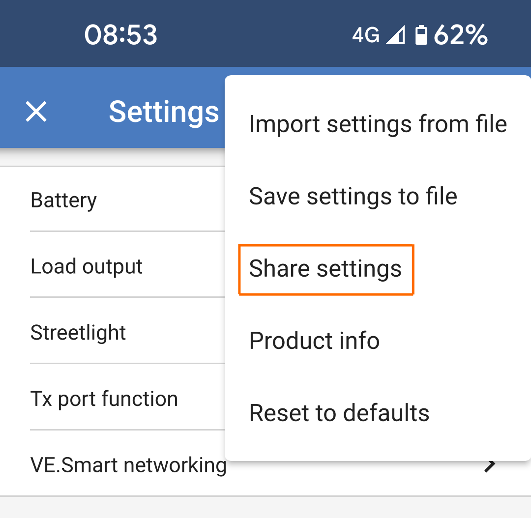

Ayarları paylaş
Bir ayar dosyası çeşitli platformlar kullanılarak paylaşılabilir.
Ayar dosyasını paylaşmak için bir platform seçmenize olanak tanıyan bir sistem açılır penceresi görüntülenir. Kullanılabilir platformlar, Android veya iOS cihazınızda şu anda hangilerinin yüklü olduğuna bağlı olarak değişir. |
“Ayarları paylaş” özelliği, telefonunuzu kullanarak mevcut ürün ayarlarınızı diğer ürünlerle paylaşmanıza olanak sağlar. Ayrıca, VictronConnect kullanarak kaydettiğiniz ayarlar, ayarlar dosyasına kaydedilir ve “ayarlar dosyası yöneticisi” aracılığıyla diğer ürünler ile paylaşılabilir.

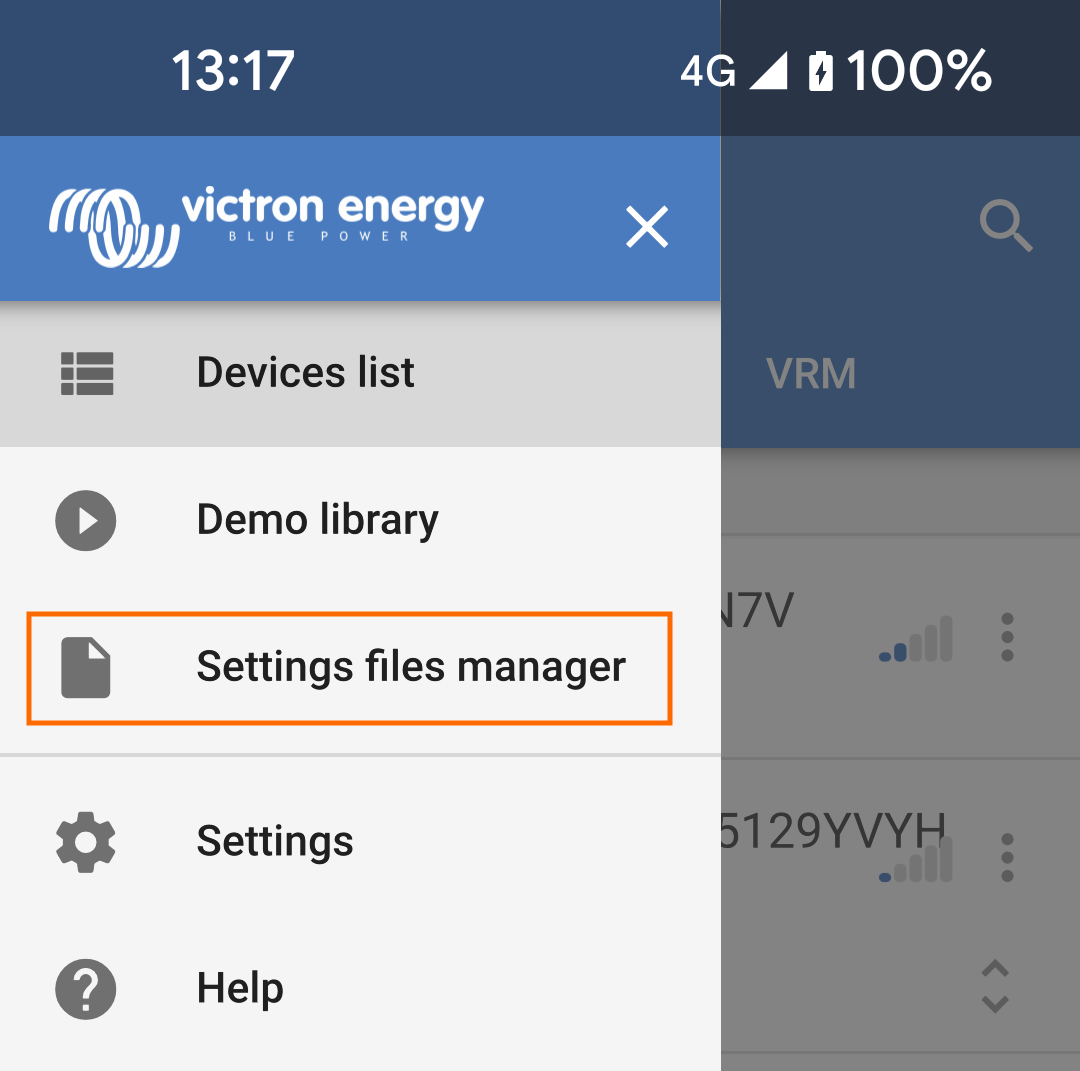

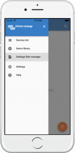

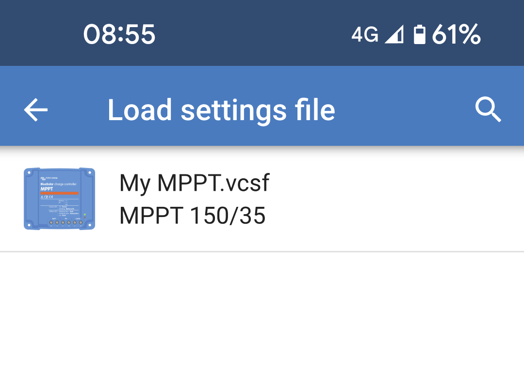

Ayarlar dosyası yöneticisi
Ayarlar dosyası yöneticisi ana menüde bulunur ve tüm depolanan ayarları gösterir:
Ayarlar dosya yöneticisi ana sayfadan başlatılabilir.

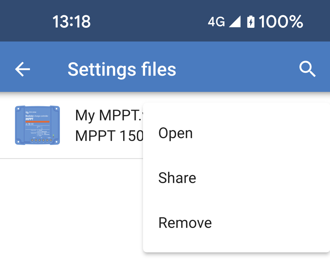

Oluşturduğunuz tüm ayar dosyaları bu listede görünür.

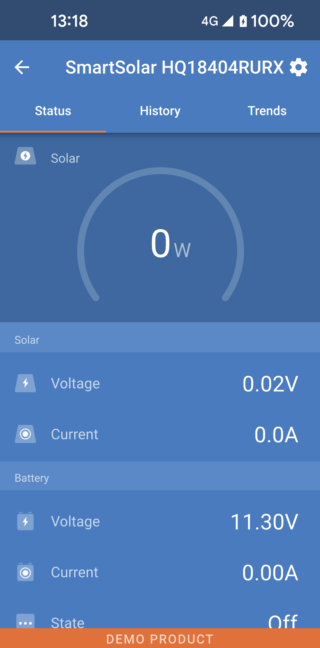

Bir ayar dosyası açıldığında, dosya yüklenir ve fiziksel bir ürüne bağlıymışsınız gibi demo ürün ekranı görüntülenir. NotFiziksel bir ürüne bağlı olmadığınızı hatırlatmak için ekranın altındaki "DEMO ÜRÜN" turuncu çubuğuna dikkat edin. Açık ayar dosyasındaki ayarları değiştirmek ve ardından tekrar kaydetmek mümkündür. Farklı bir isimle kaydedebilirsiniz. Aynı ismi kullanırsanız mevcut dosyanın üzerine yazılır. |
