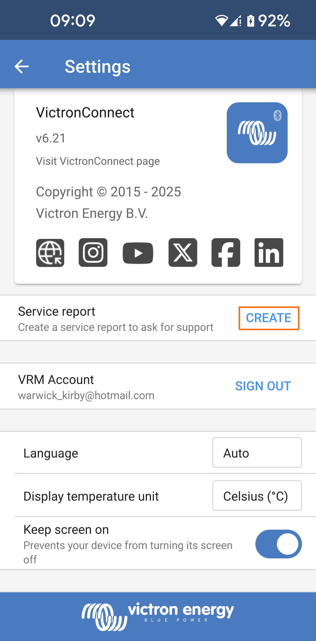

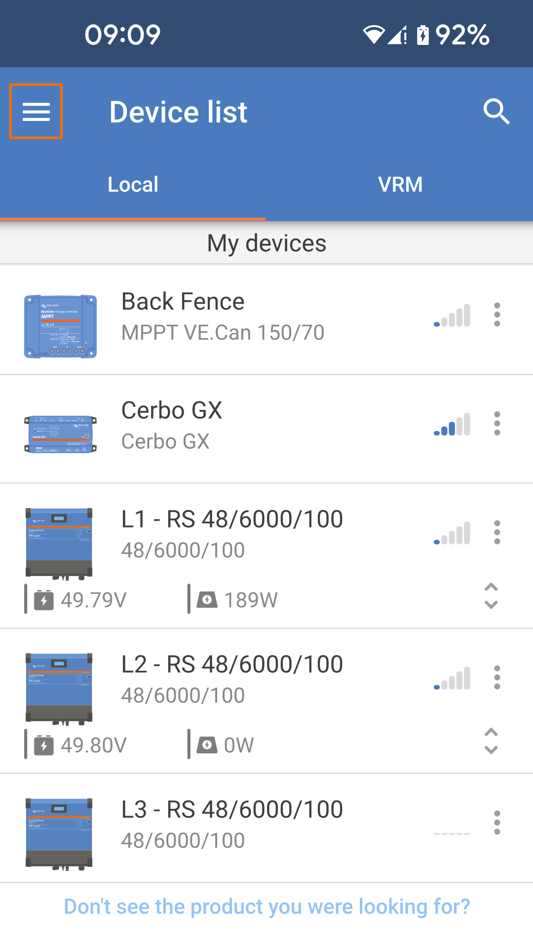

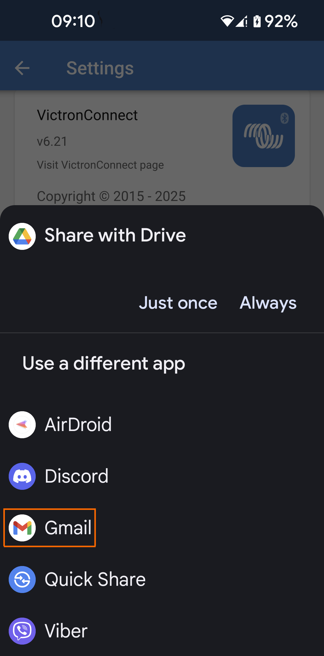

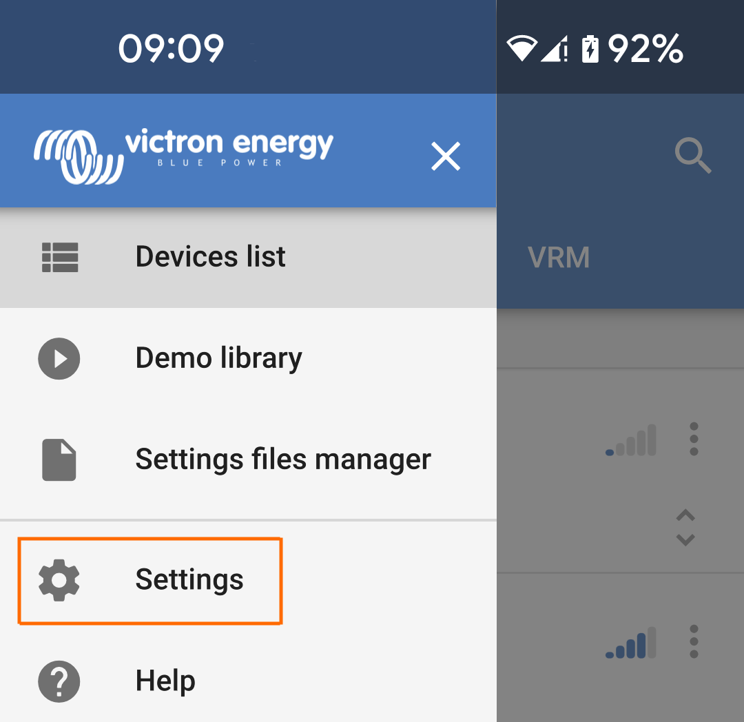

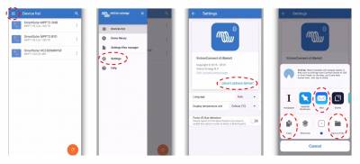

Per creare un rapporto di servizio:
Se si desiderano informazioni diagnostiche più dettagliate sul sistema di alimentazione, come, ad esempio, il monitoraggio dettagliato della tensione della batteria e le letture dello stato di carica nel tempo, può essere necessario collegare un prodotto GX.
