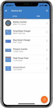

5.1. Screenshot (cliccare per ingrandire)

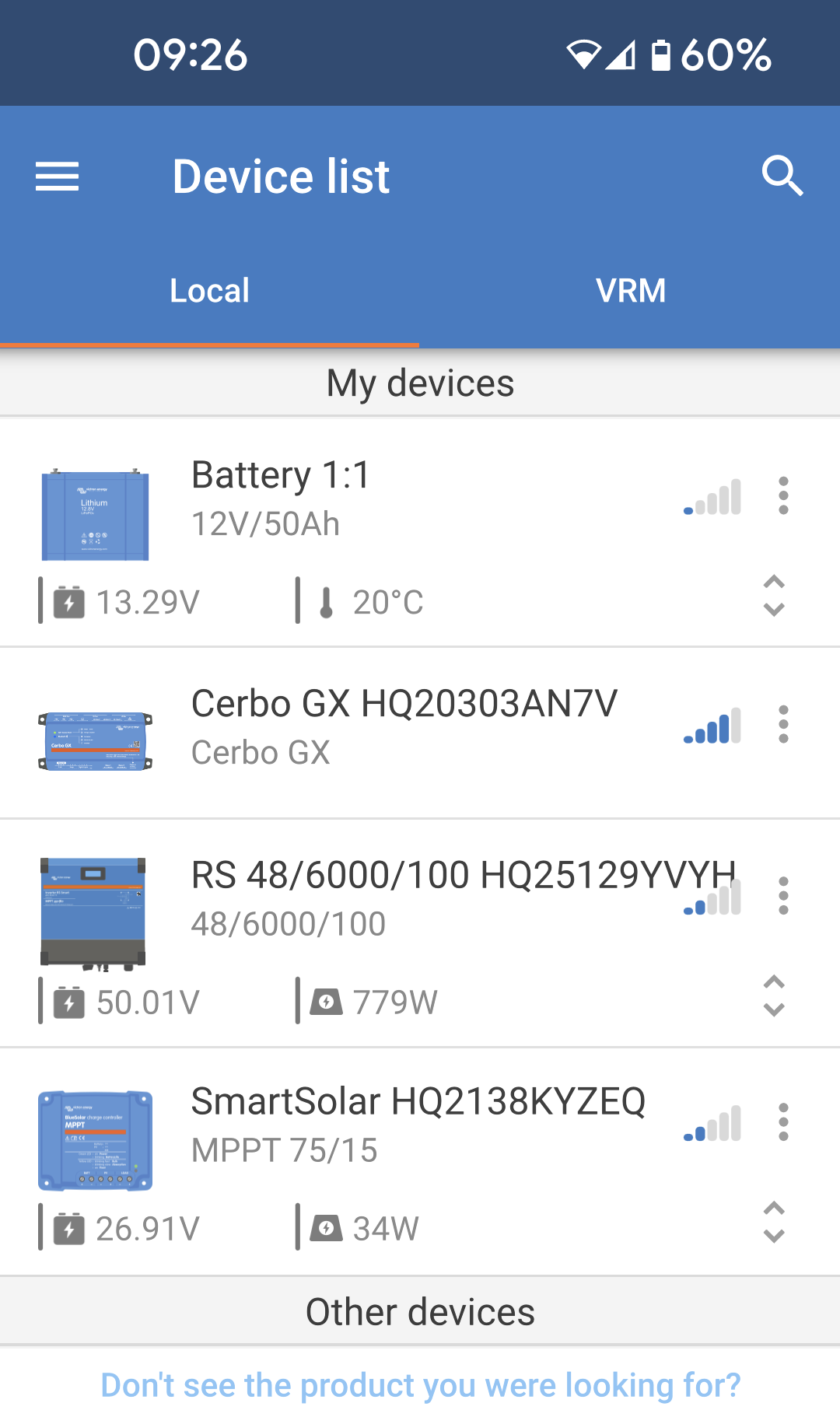

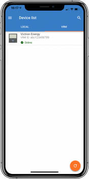

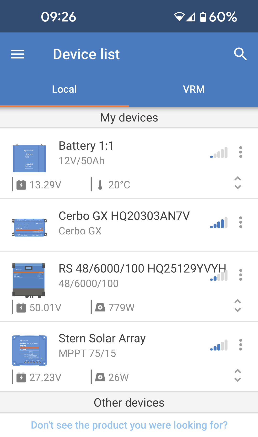

Elenco dispositivi

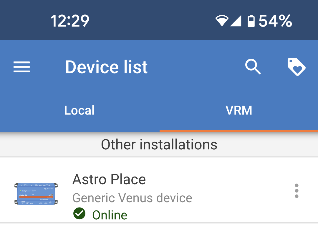

LOCAL (locale) - Questa pagina mostra tutti i prodotti Victron che scoperti dal telefono e ai quali è possibile connettersi. Cliccare sul prodotto desiderato.
VRM - Questa pagina mostrerà un prodotto GX se è connesso all’account VRM.

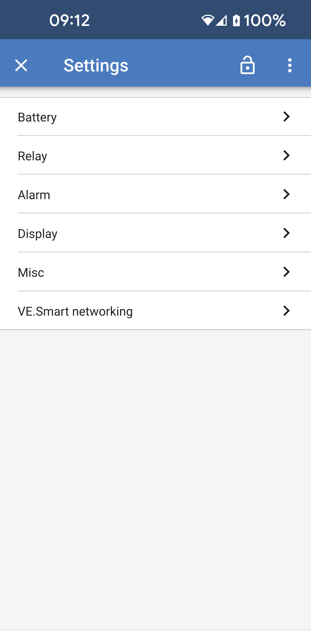

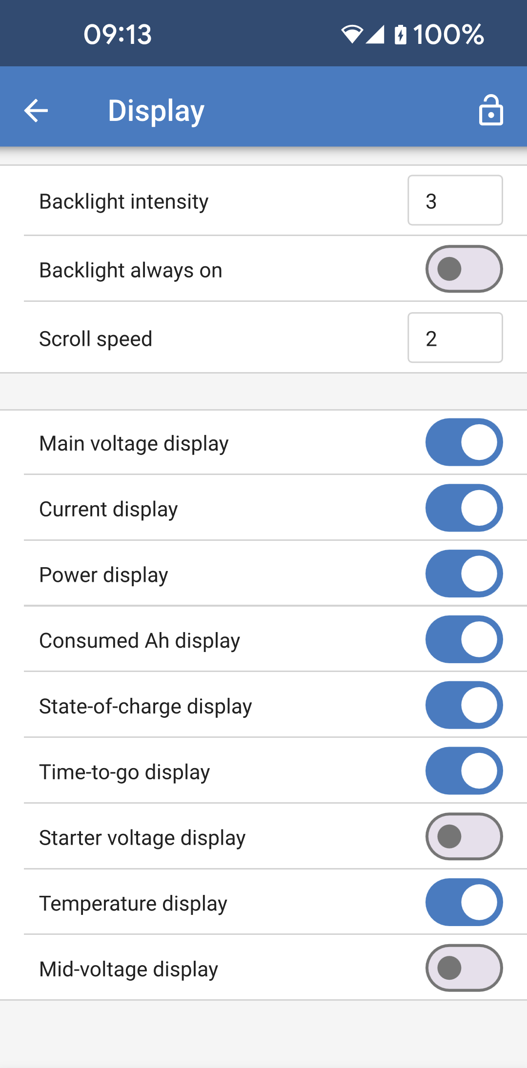

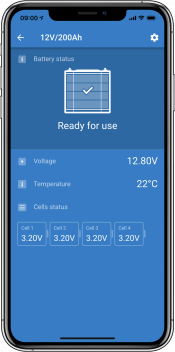

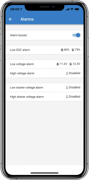

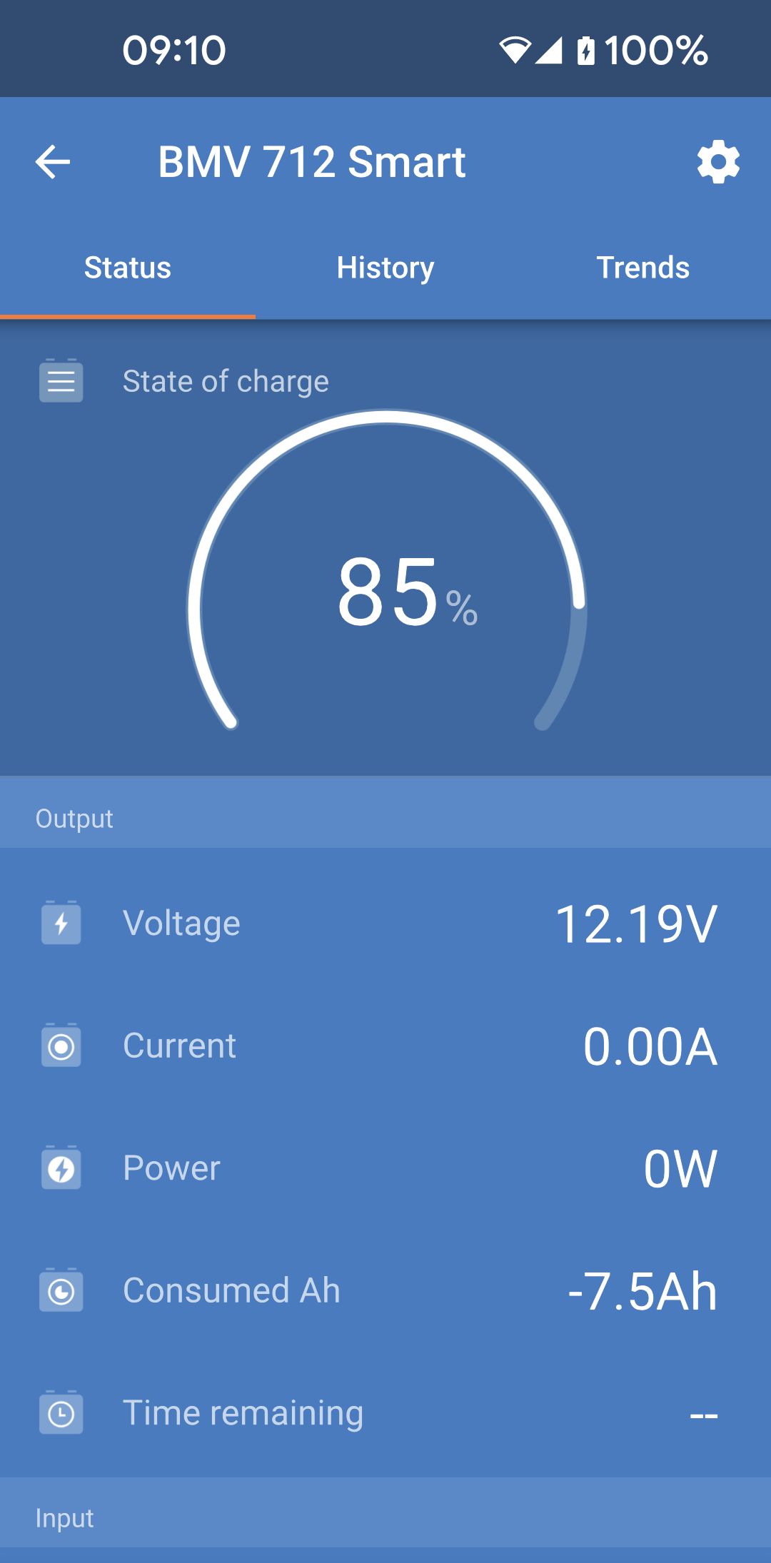

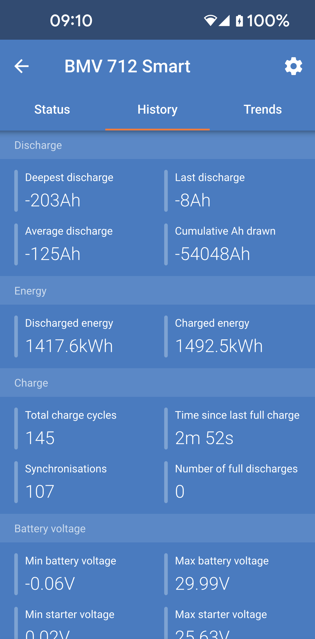

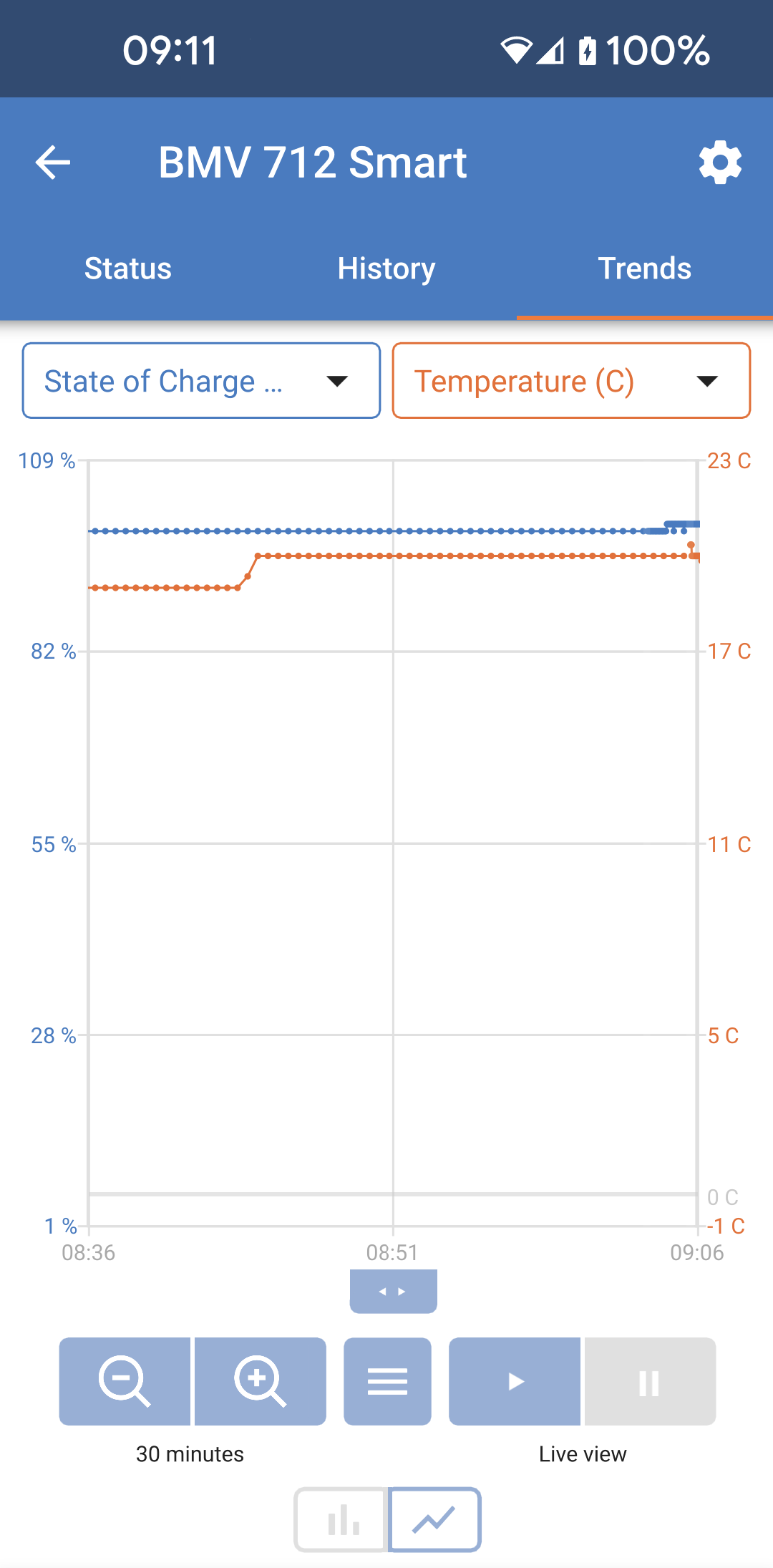

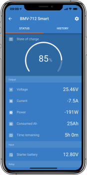

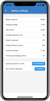

Pagine monitor della batteria:
Cliccando su “Monitor della batteria” si visualizza lo stato attuale di carica e si può passare da una schermata all'altra con informazioni più dettagliate sullo STATUS (stato) attuale della batteria e i dati della HISTORY (cronologia).

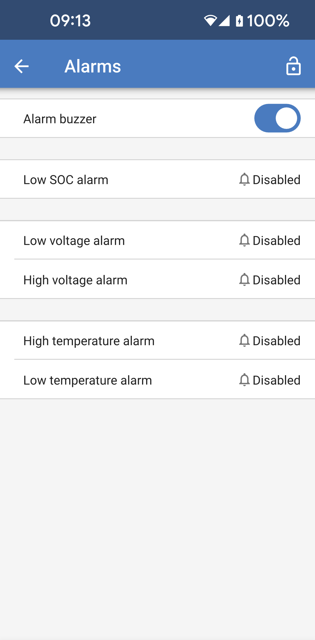

Per accedere a “Impostazioni”, cliccare sull’icona dell’ingranaggio
in alto a destra dello schermo.
Dalle impostazioni, è possibile modificare i dati relativi alla memoria della batteria; impostare allarmi e relè; modificare i parametri di carica; personalizzare l'aspetto e la quantità dei dati visualizzati e impostare o unirsi ad una rete VE.Smart esistente.

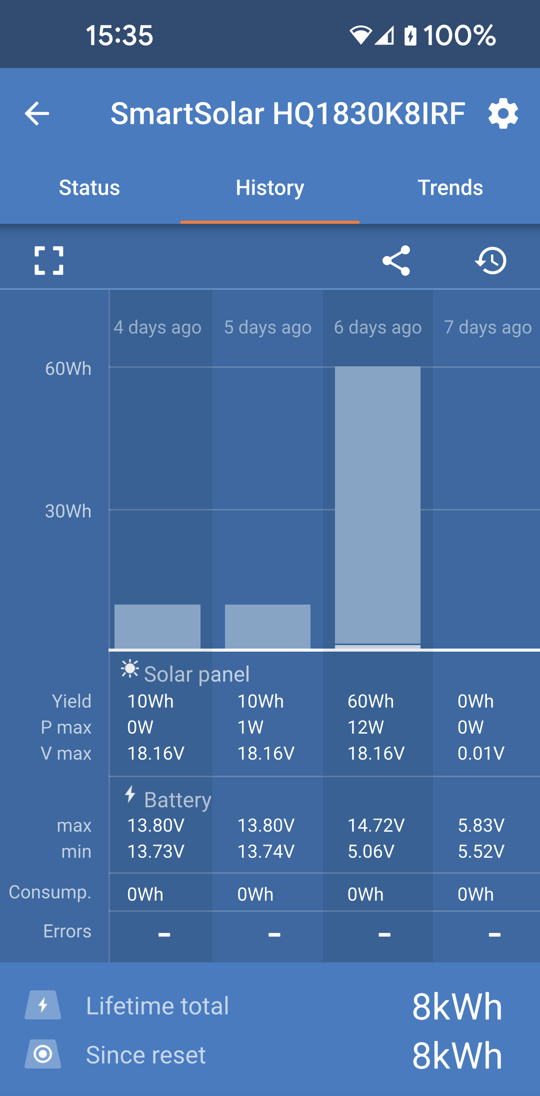

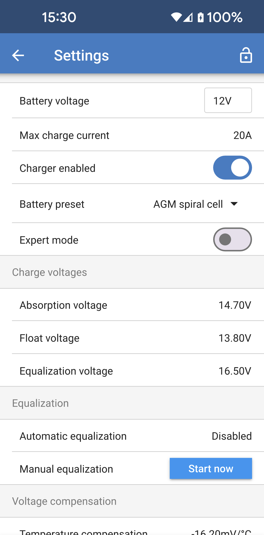

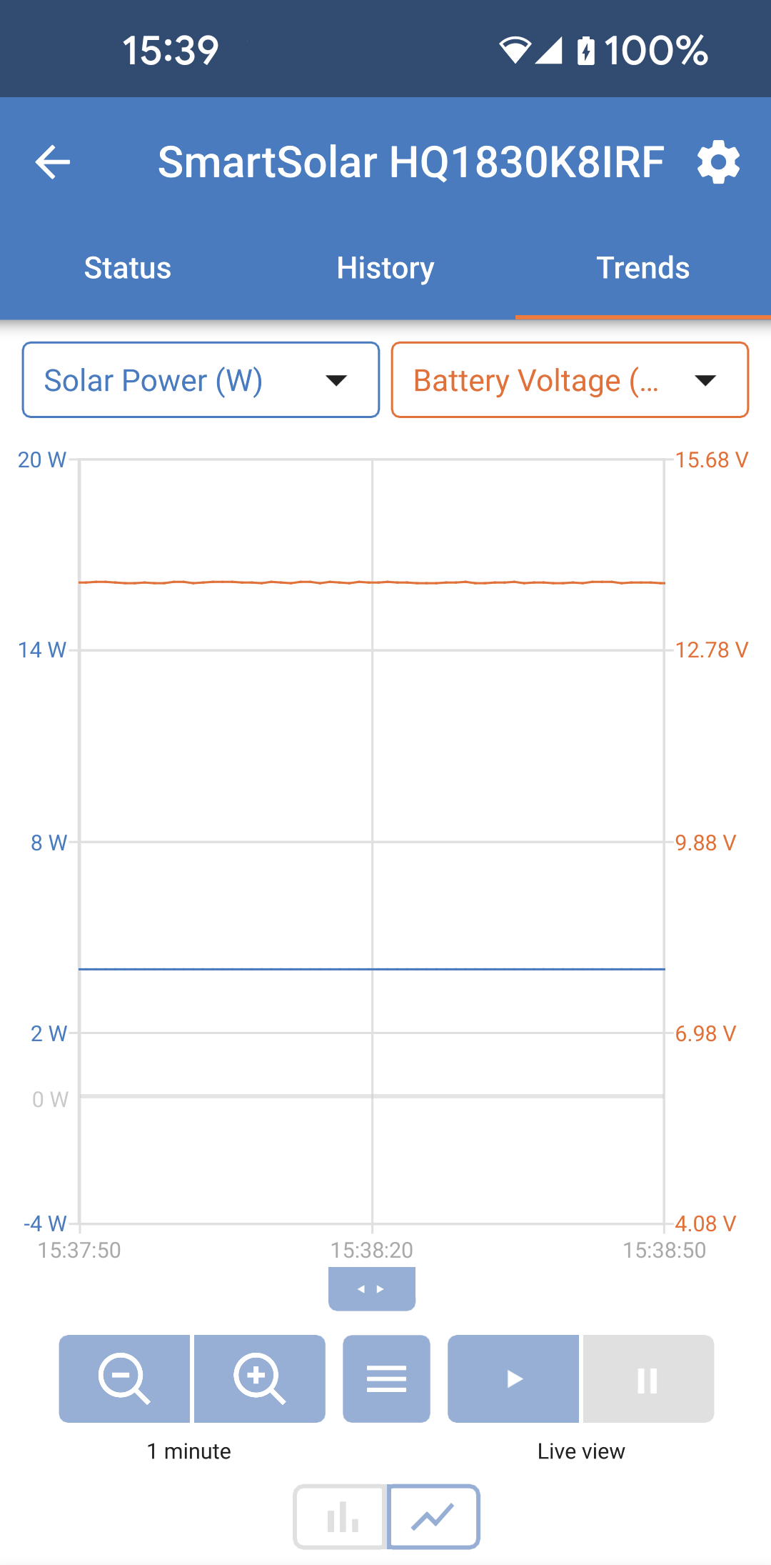

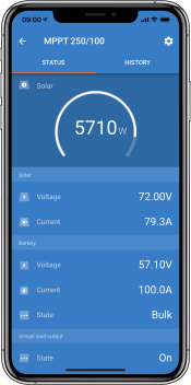

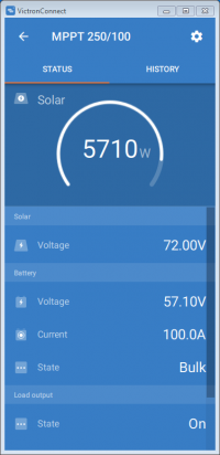

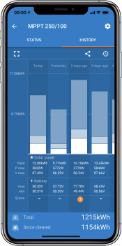

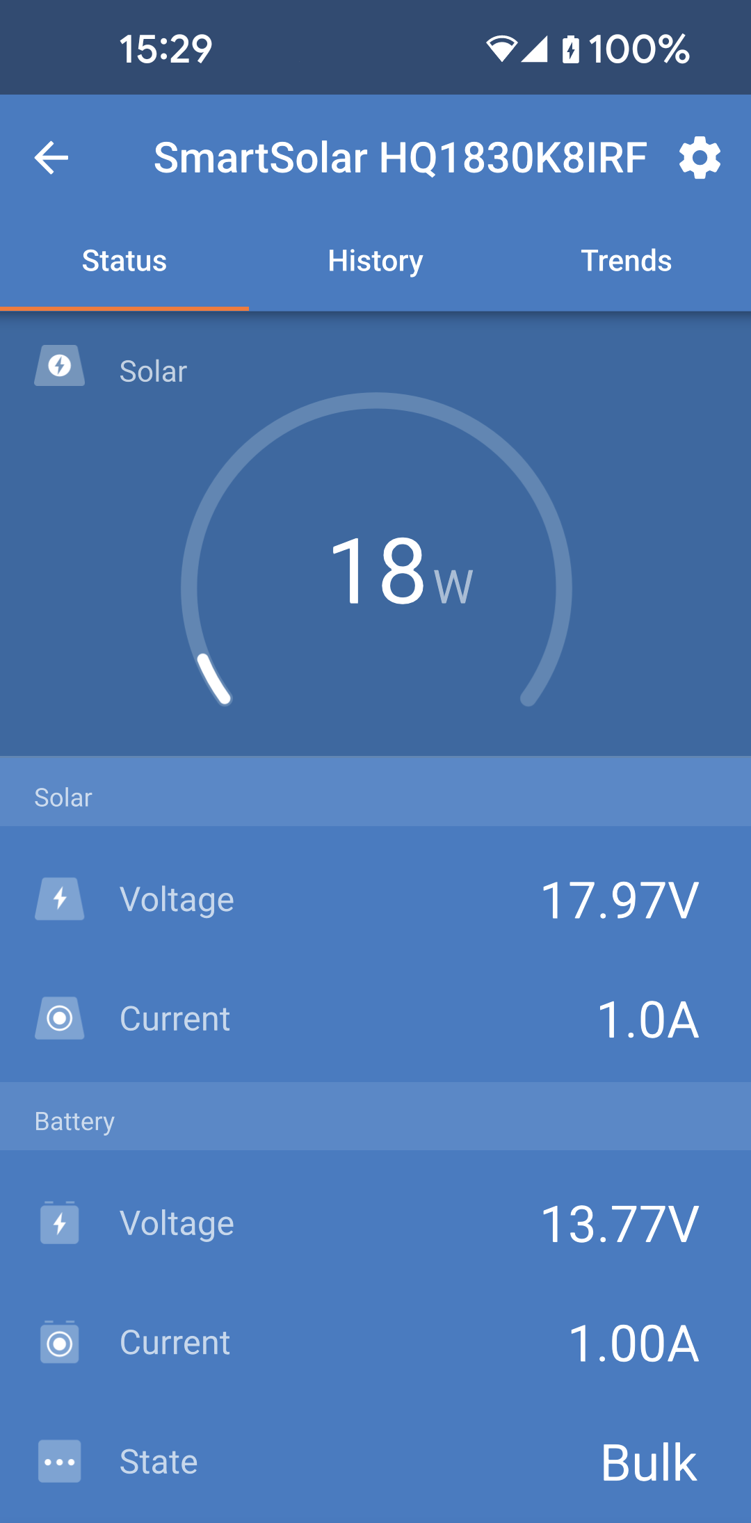

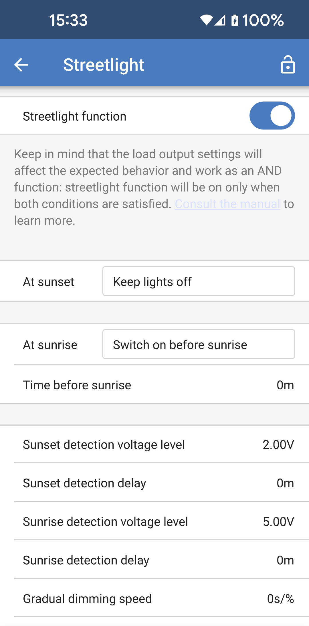

Pagine regolatori di carica solare
Cliccando sul regolatore di carica solare è possibile visualizzare lo stato di carica attuale.

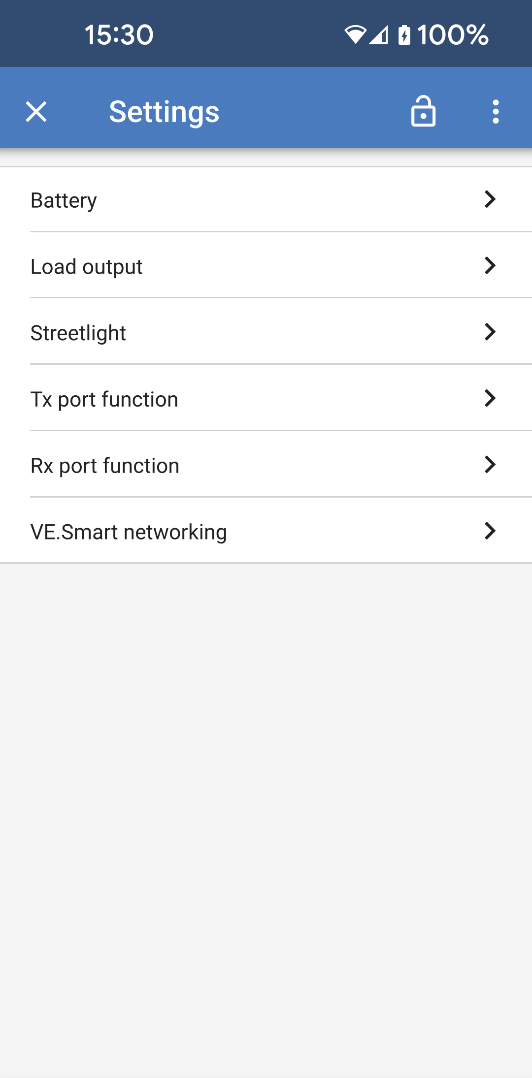

Per accedere a “Impostazioni” cliccare sull’icona dell’ingranaggio
Le impostazioni consentiranno di accedere alla vasta gamma di funzioni disponibili sul regolatore di carica solare, tra cui la programmazione delle impostazioni di carica e l’avvio di relè attivati dal tempo solare o da parametri di tensione, oltre a un’analisi cronologica completa.
Per una spiegazione completa delle opzioni del regolatore di carica solare, cliccare suquesto link.

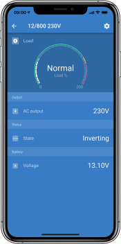

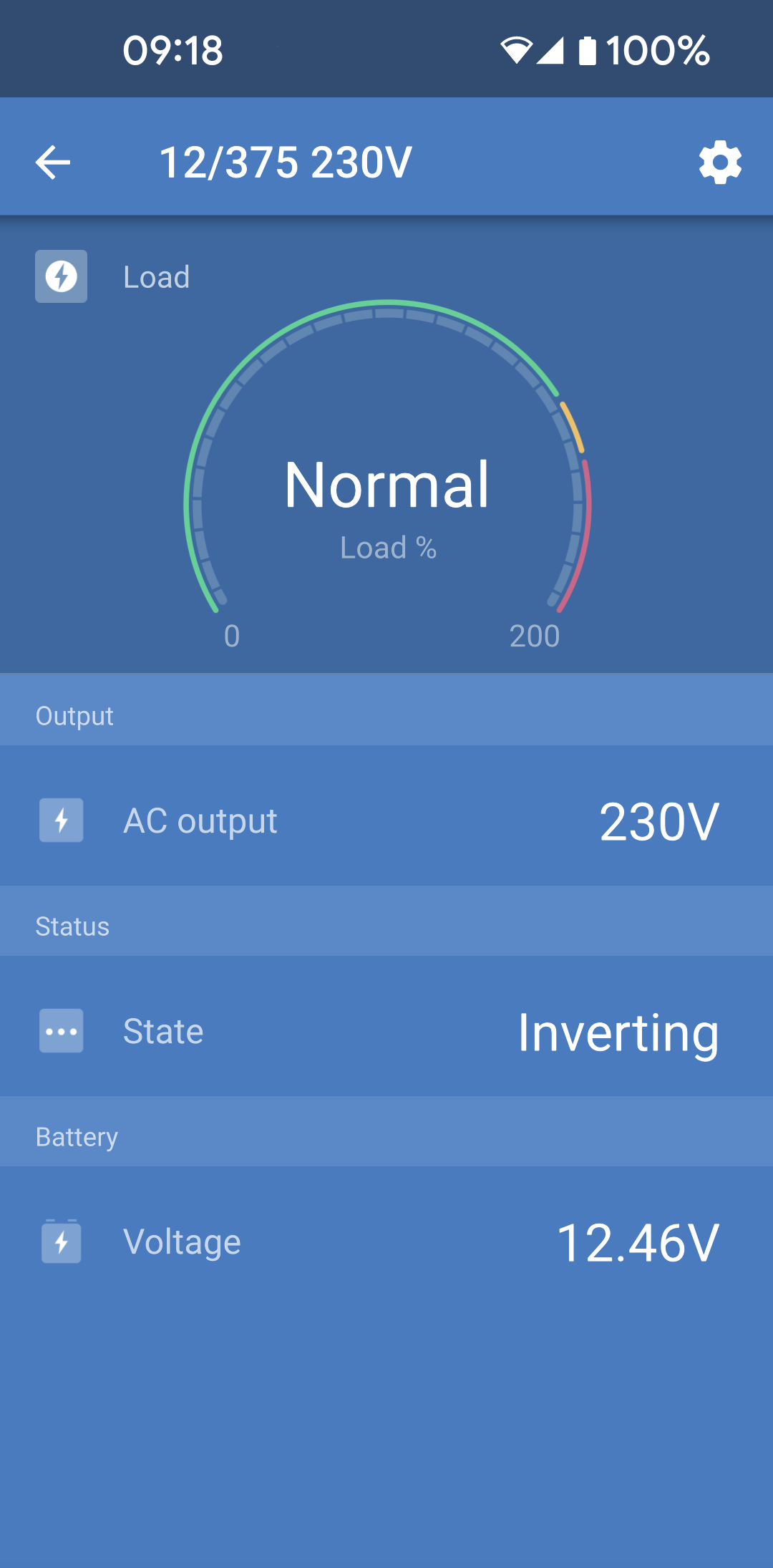

Pagine inverter Phoenix
Cliccando sull’inverter Phoenix, è possibile visualizzare dati dinamici, come il consumo di energia dei carichi collegati; una barra di potenza mostrerà il carico di lavoro dell’inverter. Sarà possibile visualizzare anche informazioni come la tensione della batteria, ecc.
Per accedere a “Impostazioni” cliccare sull'icona dell'ingranaggio
“Impostazioni” permette di impostare le tensioni di uscita/frequenza e gli arresti a bassa tensione e i riavvii, insieme ai loro allarmi, oltre a consentire l’impostazione di un cut-off dinamico in base al carico: sono inoltre disponibili altre impostazioni su cui si possono trovare ulteriori informazioni qui.

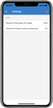

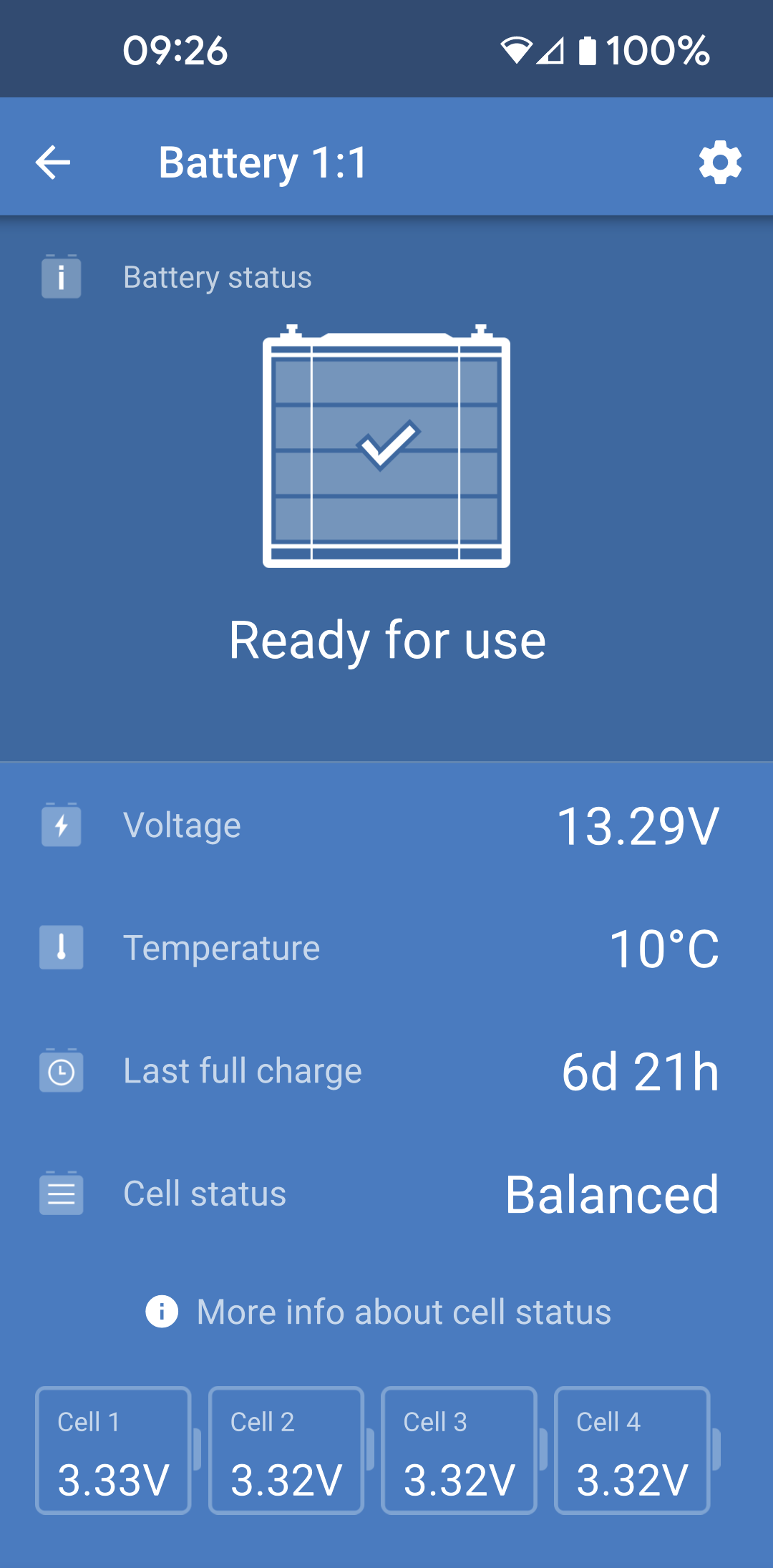

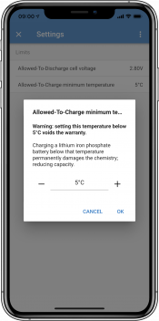

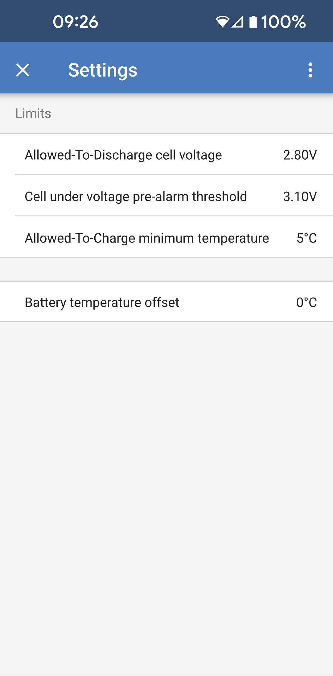

Batterie Lithium Battery Smart
Le batterie Lithium Battery Smart hanno il Bluetooth integrato. Cliccando sulla batteria al litio dall'elenco dei dispositivi, è possibile visualizzare i dati in tempo reale sullo stato, sulla tensione e sulla temperatura della batteria. È possibile anche vedere la tensione di ogni cella, che è un indice essenziale per conoscere lo stato di salute della batteria.
Per accedere a “Impostazioni” cliccare sull'icona ingranaggio
Dalle impostazioni, è possibile modificare i parametri di scarica e di temperatura.

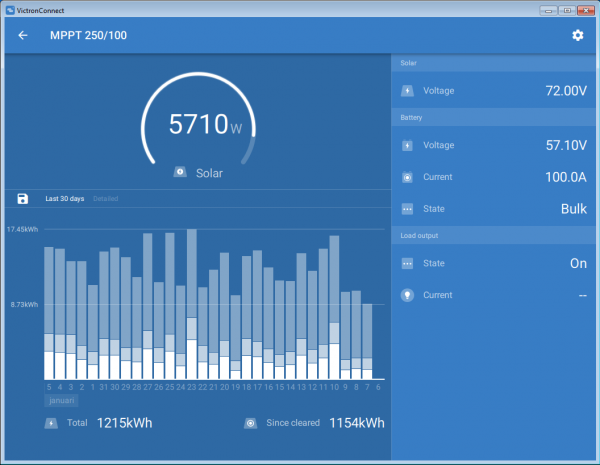

Windows
Questo è uno screenshot dell'applicazione VictronConnect da un PC con una versione del sistema operativo Microsoft Windows che mostra le informazioni di un MPPT.

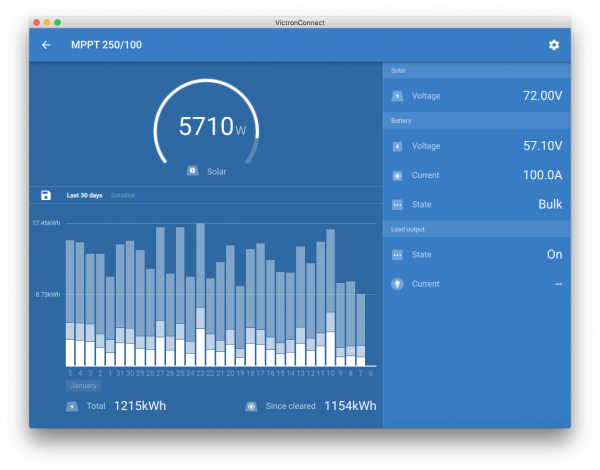

macOS X
Questo è uno screenshot dell'applicazione VictronConnect da un PC con una versione del sistema operativo Mac che mostra le informazioni di un MPPT.

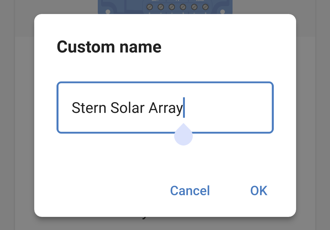

5.3. Come assegnare un nome personalizzato ai propri prodotti
È possibile cambiare il nome del prodotto Victron per facilitarne l'identificazione. Questo è particolarmente utile se si dispone di più prodotti, per esempio, tre MPPT e due BMV.
Per prima cosa, completare la connessione al dispositivo il cui nome si vuole personalizzare
Entrare nella pagina Informazioni sul prodotto cliccando sull'icona a forma di ingranaggio
in alto a destra e da lì cliccare sull'icona dei tre puntini verticali
in alto a destra per accedere alla pagina del prodotto
Entrare nell'opzione Nome personalizzato e selezionare Modifica per inserire il proprio nome personalizzato
Premere OK per terminare.
Ripetere questa procedura per ogni prodotto del quale si desidera modificare il nome

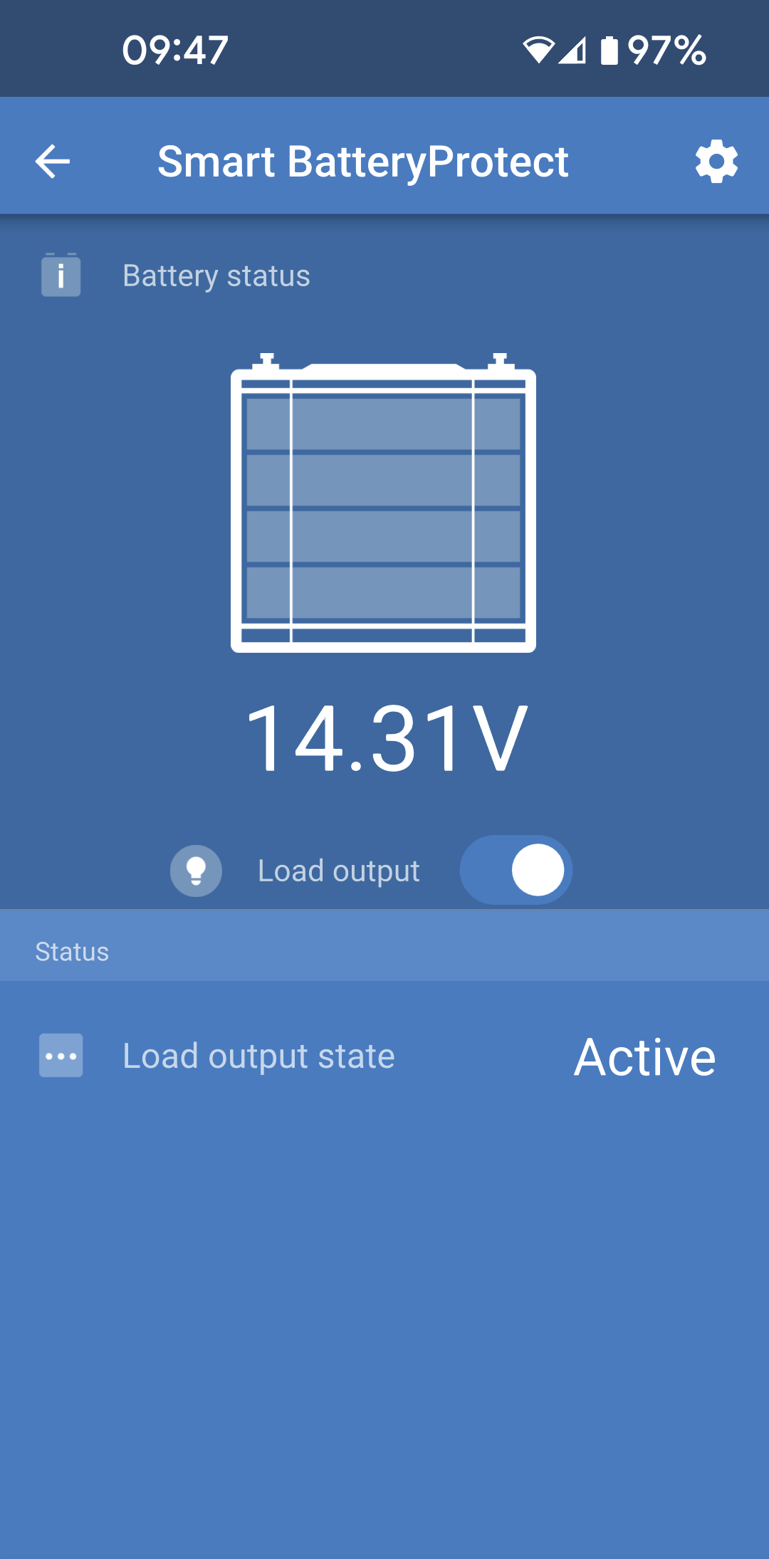

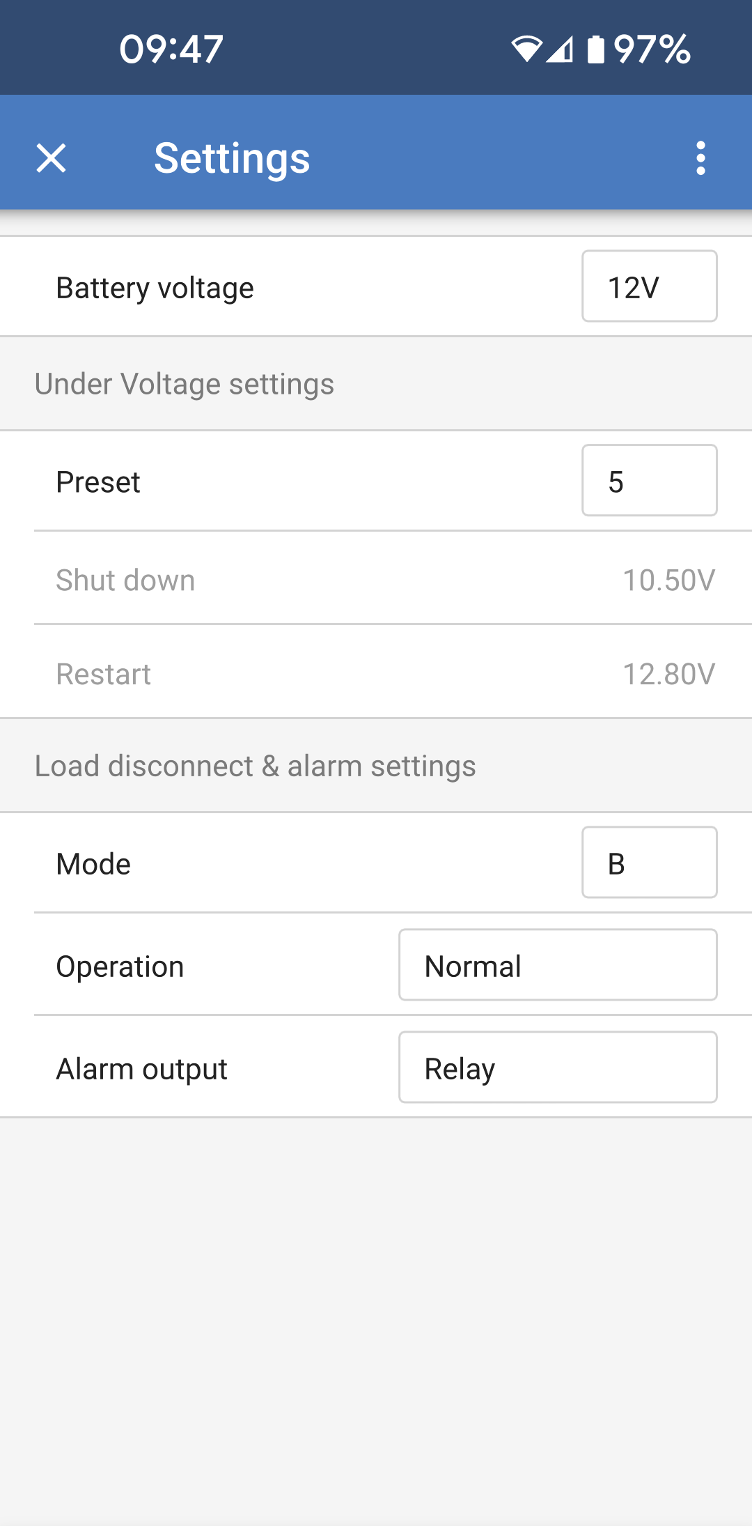

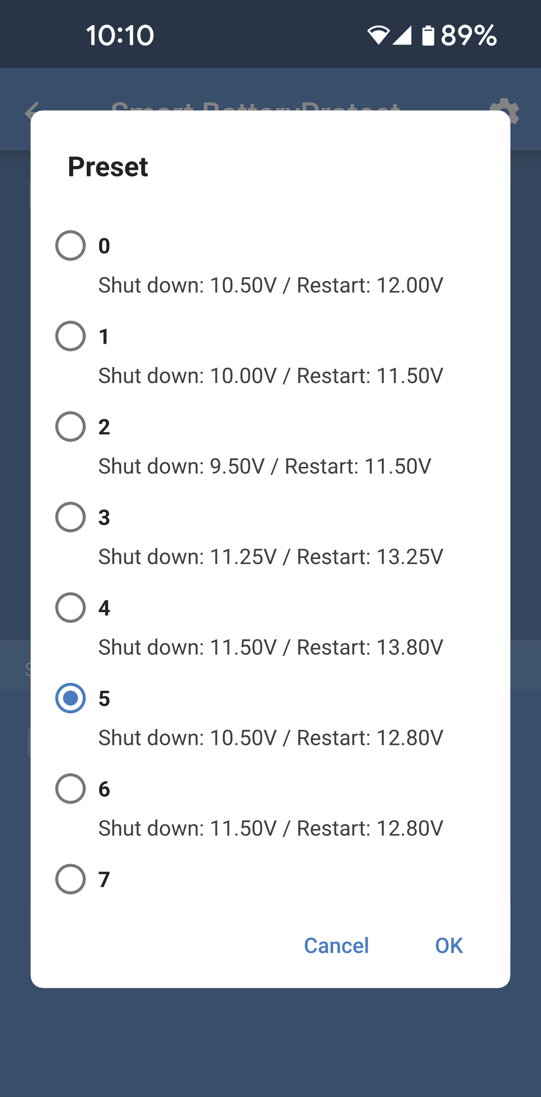

BatteryProtect Smart
È possibile trovare la pagina del prodotto qui.
Il Bluetooth può essere disattivato/riattivato collegando il connettore PROG a terra e selezionando F (attiva) o h (disattiva). Consultare il manuale del prodotto per ulteriori dettagli.

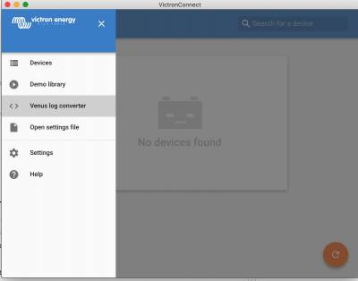

5.5. Importazione e conversione di un file della famiglia di prodotti GX
VictronConnect consente di importare il file di registro .SQLITE3 della base dati (creato dal VenusOS, della famiglia di prodotti GX) e di convertirlo in un file .XLSX di Microsoft Excel.
Ciò può risultare utile se il sito è remoto e non si dispone di una connessione internet per caricare il file nel Portale VRM, oppure se non si desidera caricare i propri dati nei server di Victron.
Questa funzione è disponibile solo per le versioni macOS e Windows di VictronConnect.

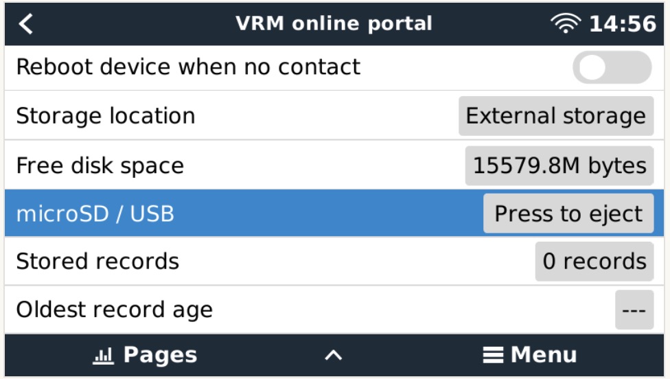

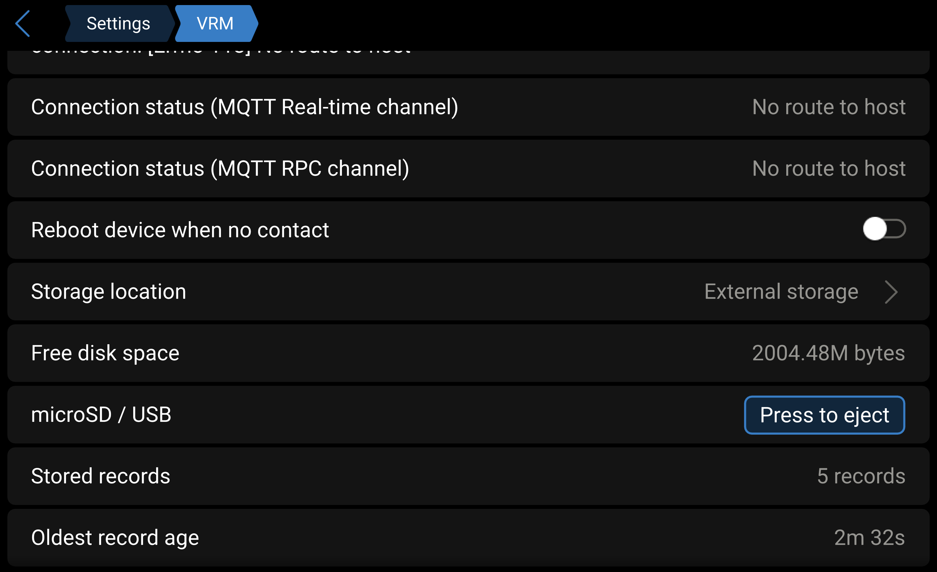

Per recuperare questo file di registro è necessario avere un dispositivo GX con una chiavetta USB o una scheda microSD installata (chiavetta di memoria) e il GX non deve essere collegato al VRM.
Se il dispositivo GX è collegato al VRM tramite internet, i dati di registro vengono indirizzati al VRM e non salvati nella chiavetta di memoria.
Per rimuovere la chiavetta di memoria, è importante seguire il procedimento di sicurezza, che si trova nel menù dispositivo GX del portale online VRM (se rileva una chiavetta di memoria).
Una volta rimossa in sicurezza la chiavetta di memoria, è possibile collegarla al computer in cui è installato VictronConnect.
Questa funzione non è disponibile nelle versioni mobili iOS e Android di VictronConnect.

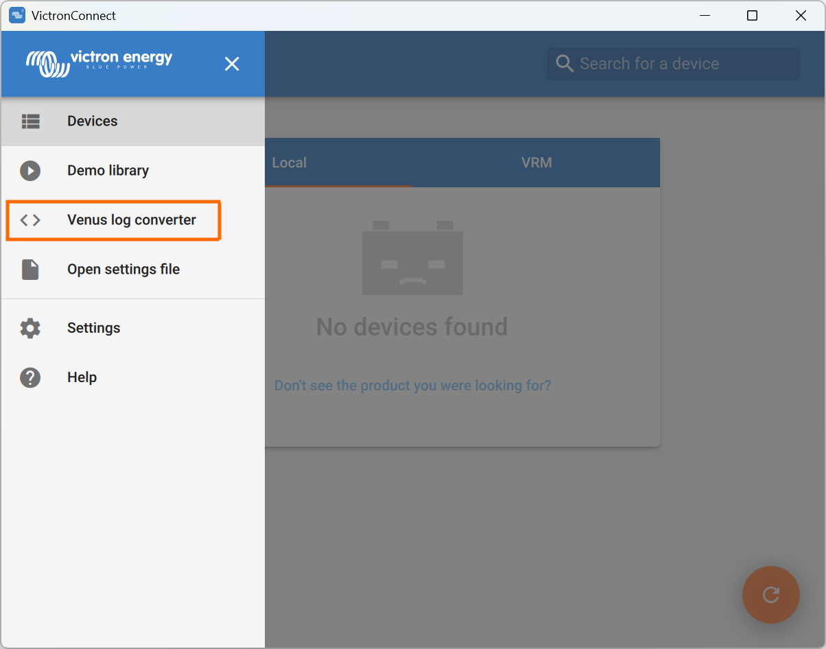

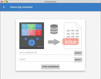

Copiare il file della base dati (che si trova nella cartella principale della chiavetta di memoria) nel disco rigido del computer.

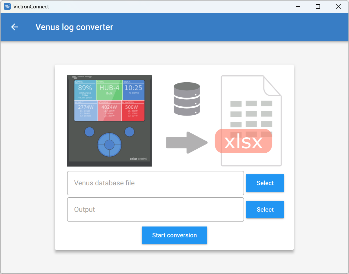

Ora è possibile aprire VictronConnect, selezionare il convertitore di registri Venus nel menù della barra laterale e navigare fino al file della base dati Venus.
Selezionare la posizione di destinazione, nella quale si creerà il file .XLSX (originariamente di Windows Excel, ma importabile anche in altri programmi di fogli di calcolo, come Apple Numbers o Google Sheets).
Cliccare su START CONVERSION (avvia conversione).
