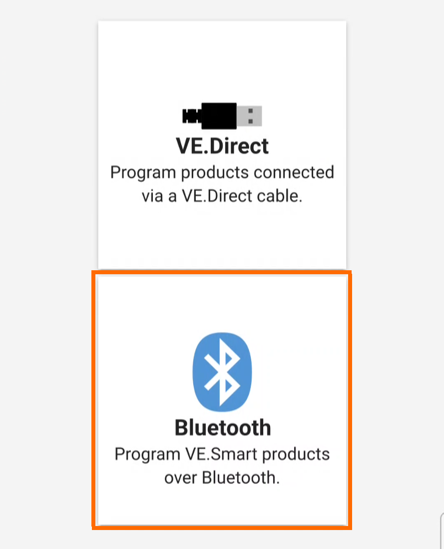

Si può utilizzare uno dei due seguenti metodi di connettività:

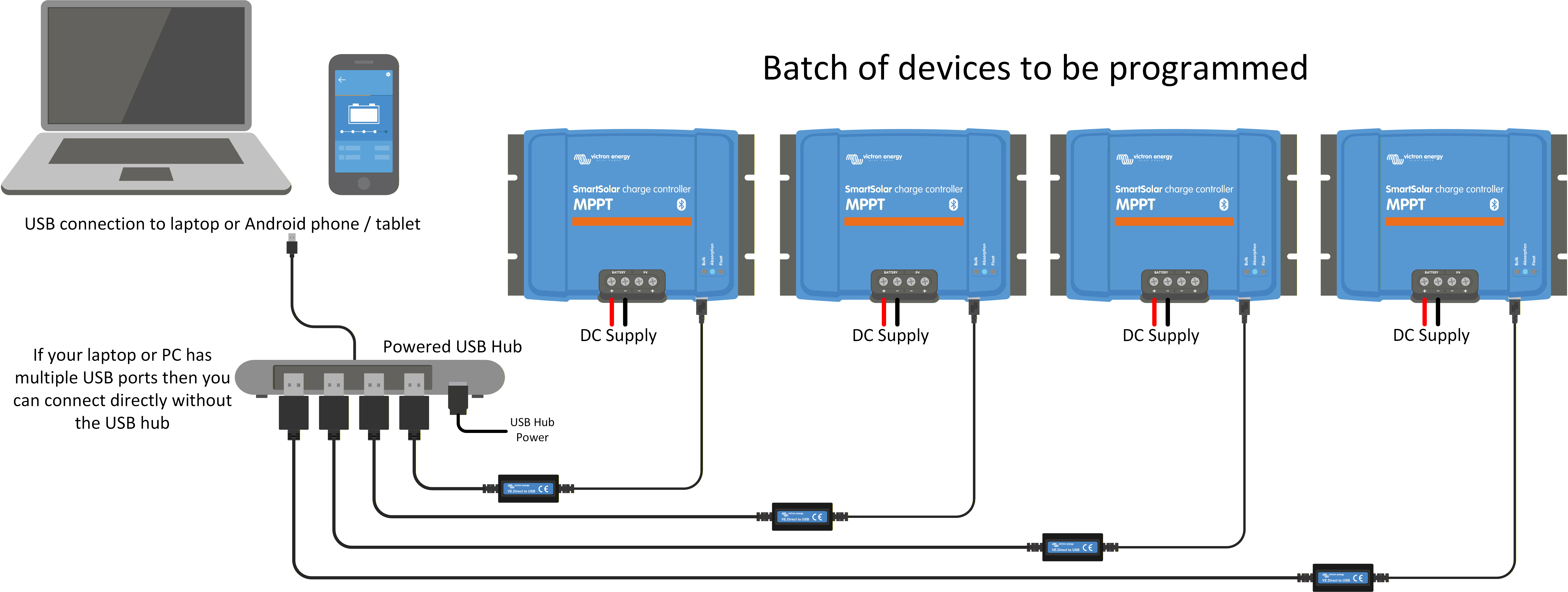

  • Cablato: Utilizzare i cavi VE.Direct - USB e un hub USB standard per collegare più dispositivi all'istanza VictronConnect.
    Questo può essere il metodo più veloce, soprattutto per i grandi batch.
    Per ogni dispositivo del batch è necessario un cavo di interfaccia VE.Direct a USB di Victron .
  • Bluetooth: Scansionare il codice QR del prodotto di ogni dispositivo e poi lasciare che la programmazione batch di VictronConnect tratti i dispositivi come un batch.

  • Un cavo di interfaccia VE.Direct a USB per ogni dispositivo del batch.
  • Una porta USB per collegare ogni cavo di interfaccia VE.Direct a USB. Utilizzare un hub USB alimentato se si usa un telefono, un tablet o se il computer non ha sufficienti porte USB.

Collegare prima ogni dispositivo a una fonte di alimentazione.
Collegare i cavi dell’interfaccia VE.Direct a USB.

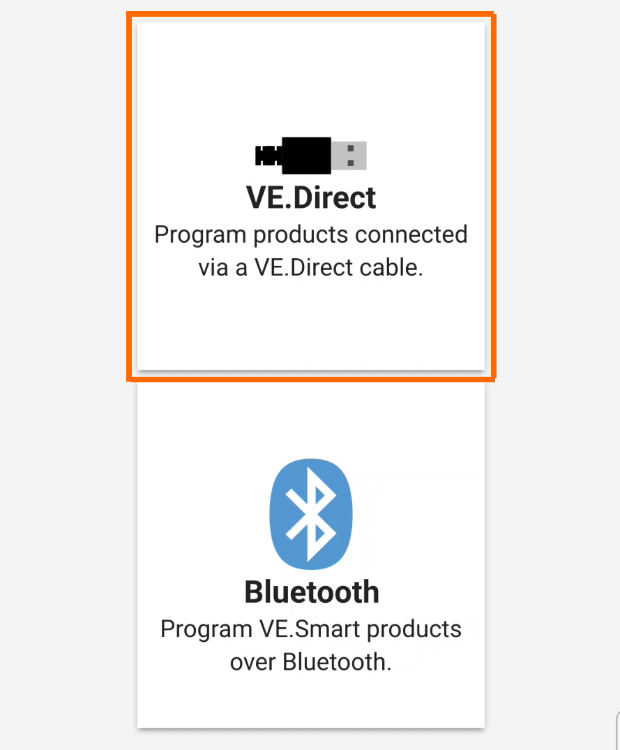

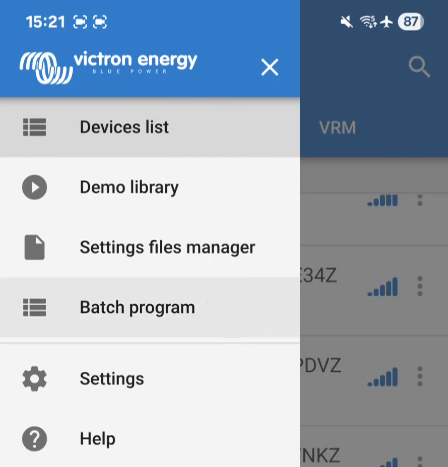

  • Nel menu principale selezionare Programma batch.
  • Scegliere VE.Direct.

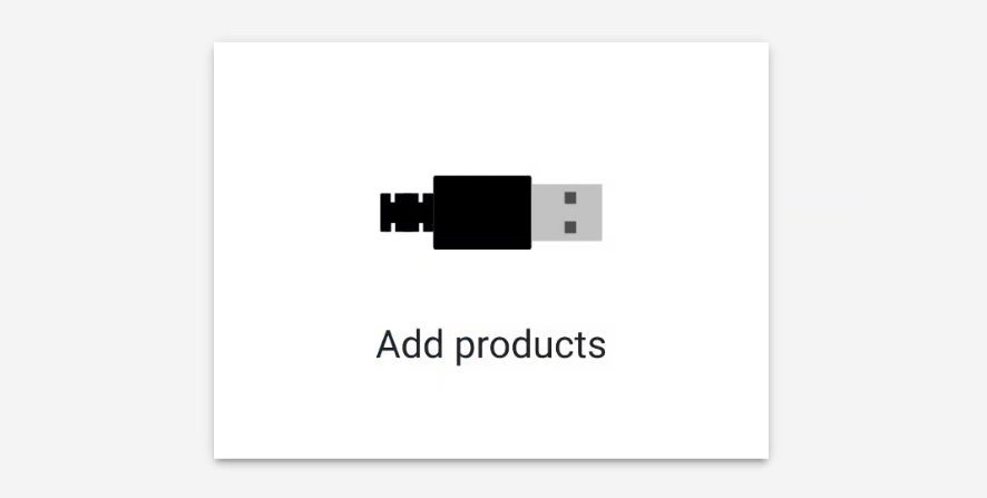

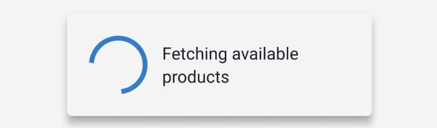

  • Attendere alcuni istanti affinché i prodotti collegati vengano rilevati. Questa fase potrebbe richiedere un certo tempo, a seconda del numero di prodotti collegati.
  • Quando tutti i prodotti sono stati rilevati, toccare il pulsante Aggiungi prodotti.

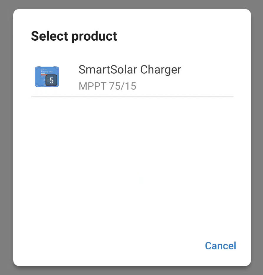

  • I prodotti dello stesso modello saranno raggruppati insieme, unitamente al numero di prodotti del gruppo.
    Nota
    È possibile programmare solo un gruppo alla volta.
  • Toccare il gruppo di prodotti per procedere alla sua programmazione.

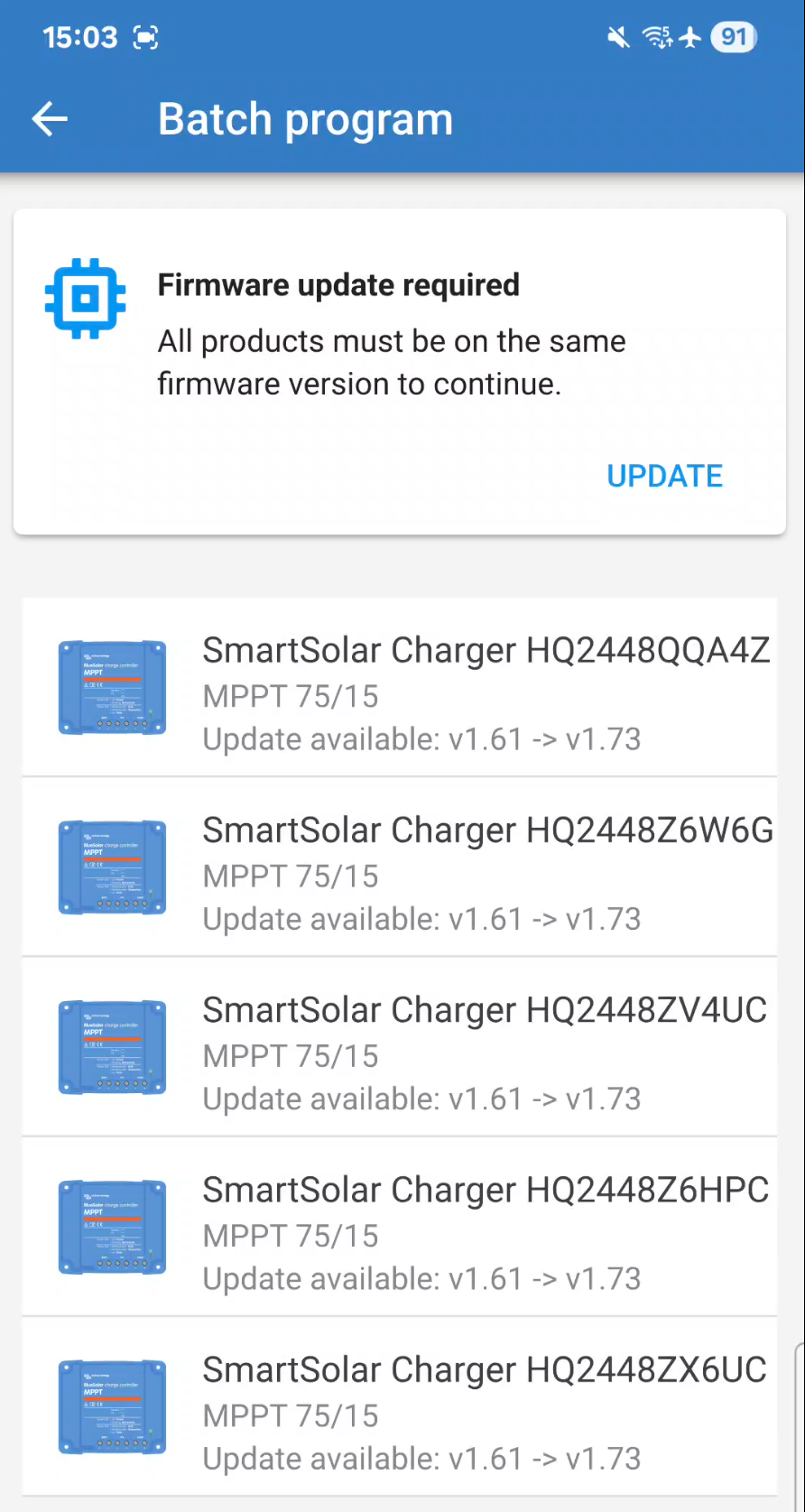

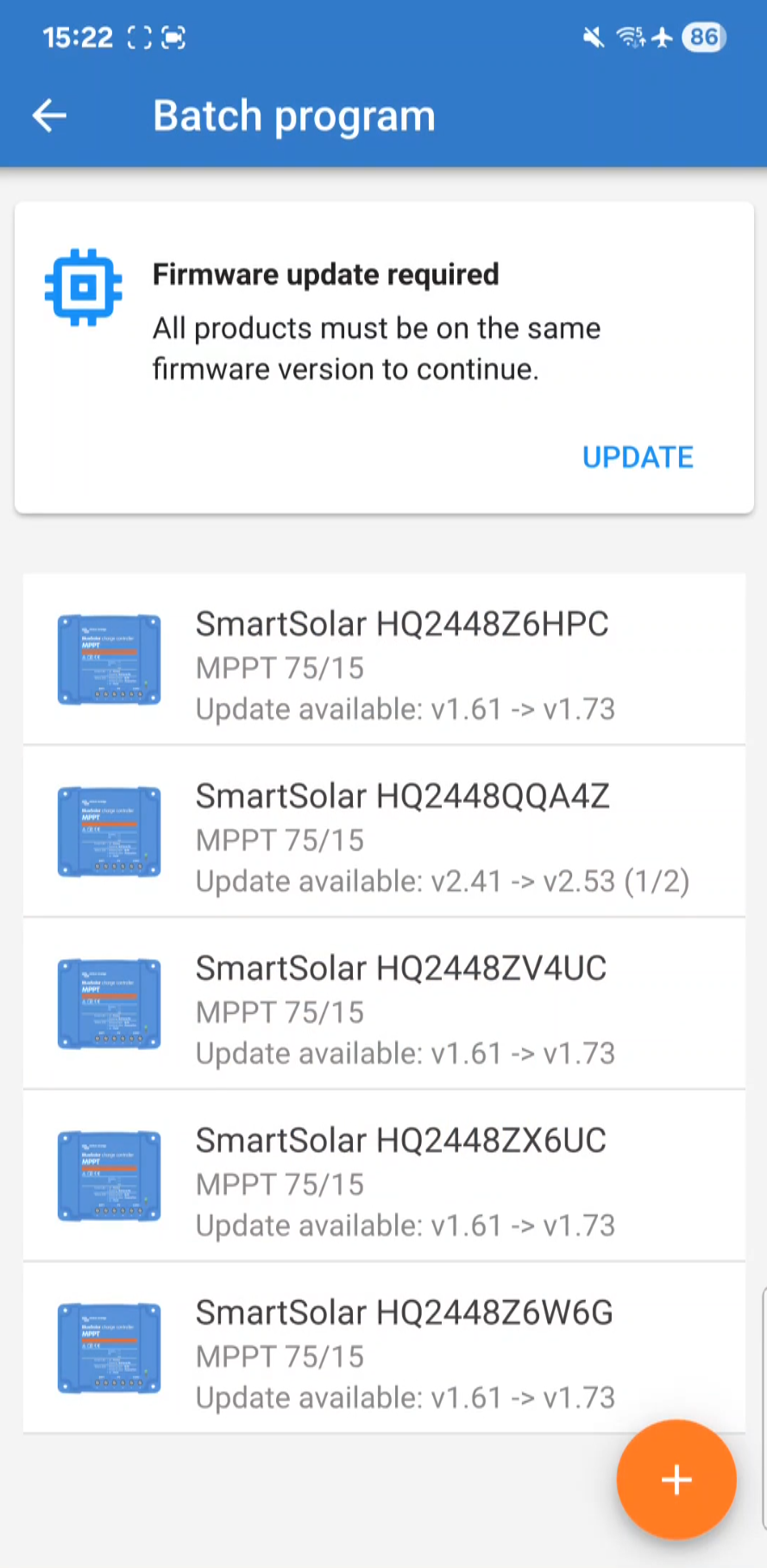

Potrebbe essere necessario un aggiornamento del firmware. Verranno mostrati i dettagli del firmware di ogni prodotto.
Verrà applicata l'ultima versione del firmware disponibile per questo prodotto, presa dalla libreria del firmware.

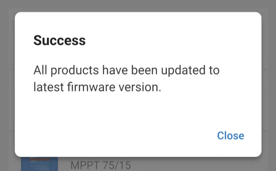

  • Toccare il pulsante Aggiorna per aggiornare il firmware su tutti i dispositivi che lo richiedono.

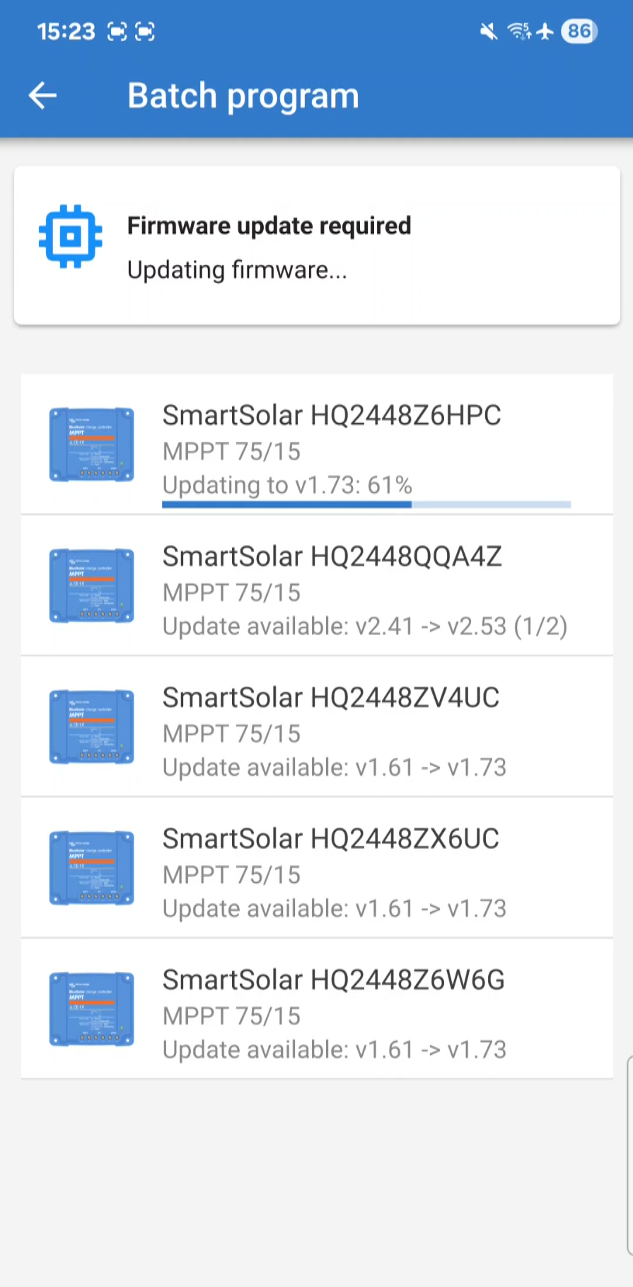

Il firmware verrà aggiornato su tutti i dispositivi in parallelo. È possibile seguire l'avanzamento di ogni dispositivo grazie alla relativa barra di avanzamento.

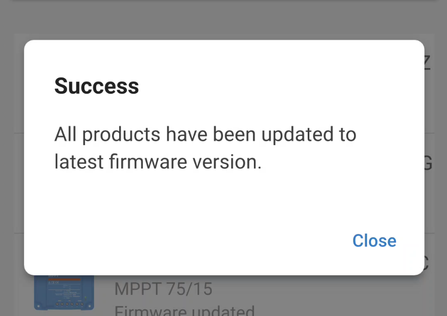

Quando tutti i prodotti sono stati aggiornati al firmware più recente, verrà visualizzata una finestra popup.
  • Toccare Chiudi per continuare.

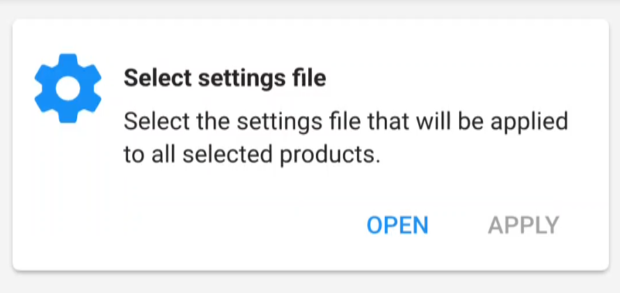

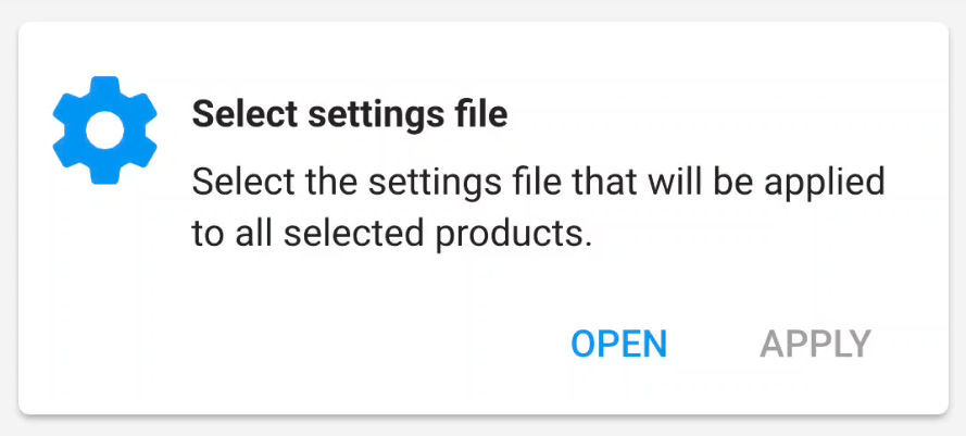

Una volta completati gli aggiornamenti del firmware, è possibile applicare un file di impostazioni a tutti i prodotti del gruppo.

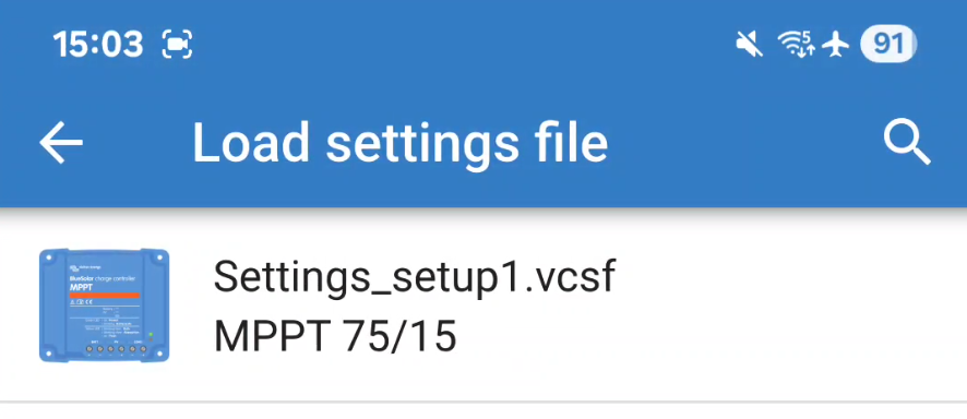

  • Selezionare Apri per scegliere il file di impostazioni.
Se non si desidera applicare un file di impostazioni, è possibile uscire dal processo utilizzando il pulsante Indietro, sito in alto a sinistra.
Si aprirà la libreria dei file di impostazione, che consentirà di caricare un file di impostazioni adatto, preso dall'elenco.
  • Scegliere il file di impostazioni adatto ai prodotti del gruppo.
Nota
Assicurarsi che il file di impostazioni corrisponda ai prodotti a cui si sta applicando.
  • Toccare Applica per procedere.

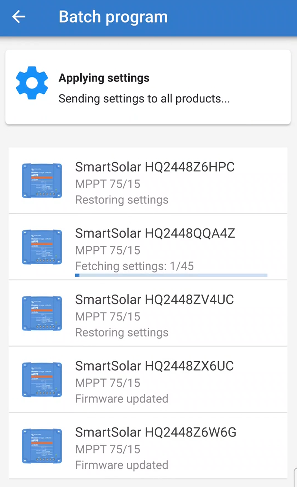

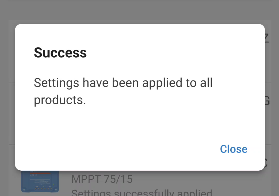

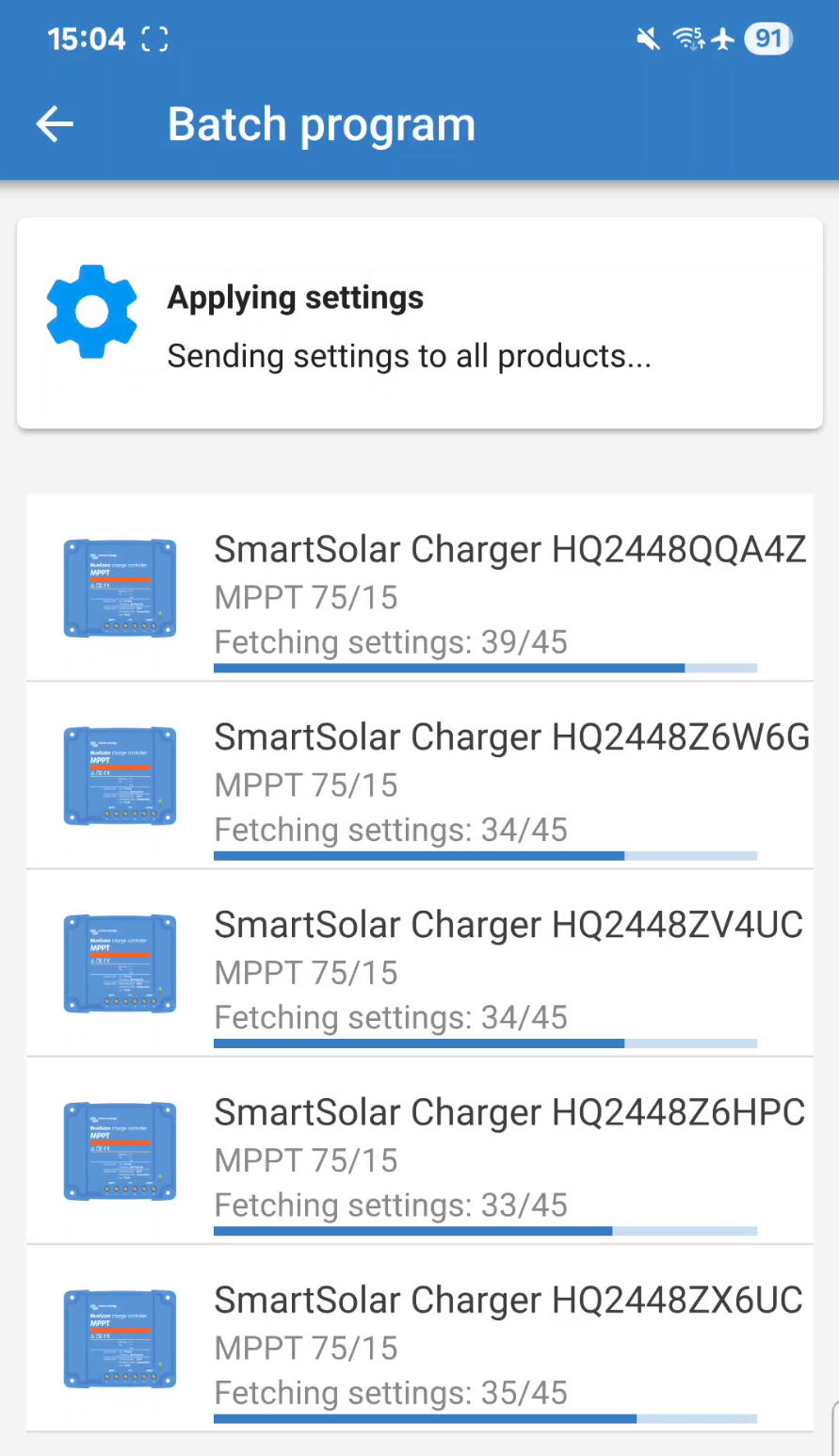

Il file di impostazioni verrà ora inviato contemporaneamente a tutti i prodotti del gruppo. Ogni prodotto ha una propria barra di avanzamento che ne mostra lo stato.
Una volta applicato con successo a tutti i prodotti il file di impostazioni, appare una finestra popup.

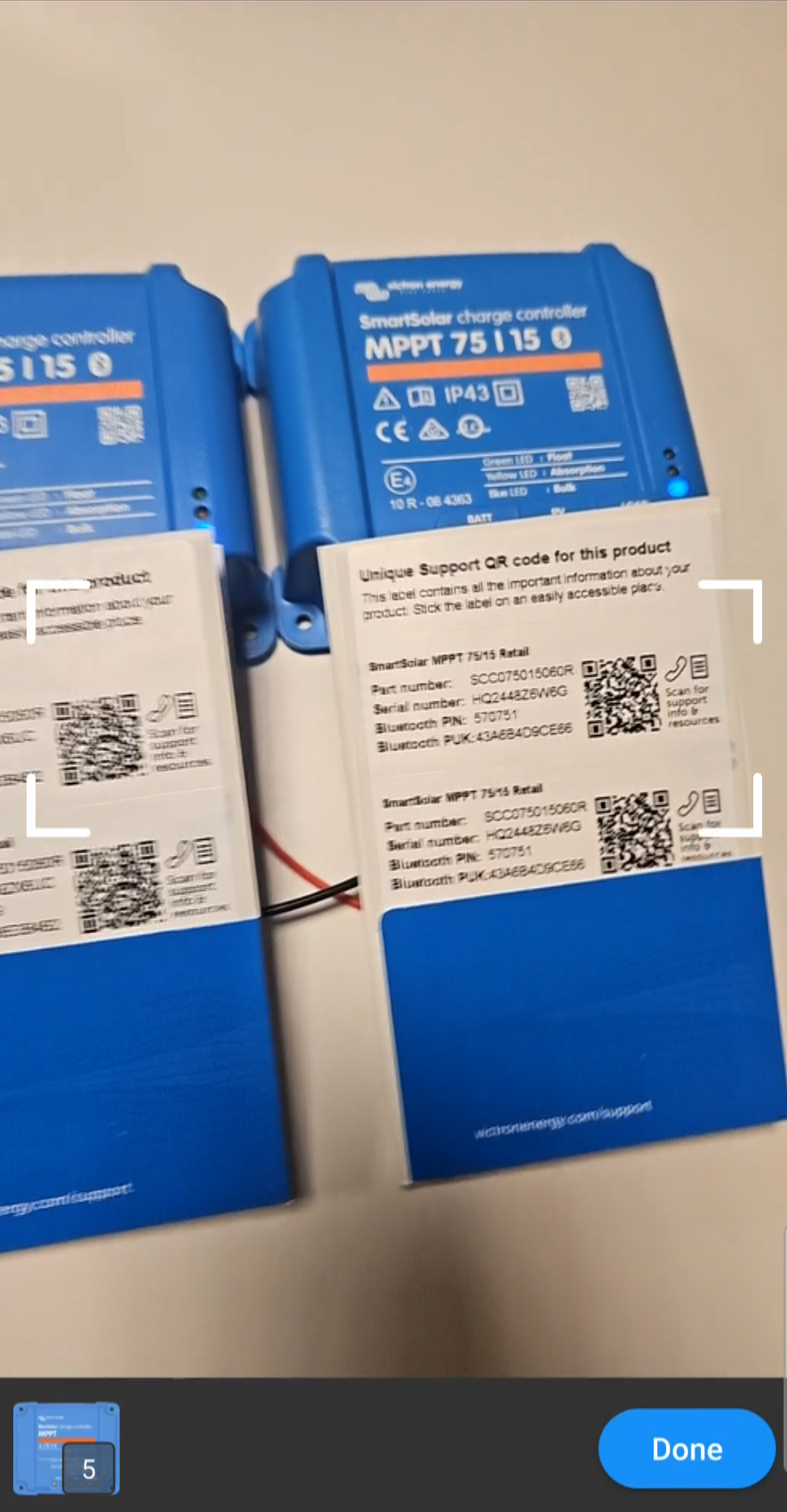

Preparare l'etichetta del codice QR da scansionare per ogni prodotto del batch. I prodotti vengono aggiunti al sistema mediante la scansione dell’etichetta di ogni prodotto.
Avvertimento
Conservare le etichette di ogni prodotto assieme al prodotto stesso. Fare attenzione a non confondere le etichette.

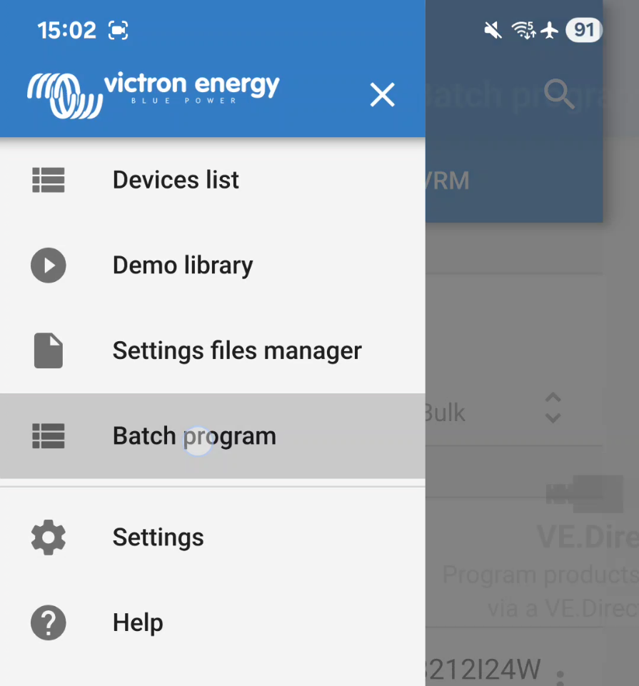

  • Nel menu principale, selezionare "Programma batch".
  • Scegliere Bluetooth.

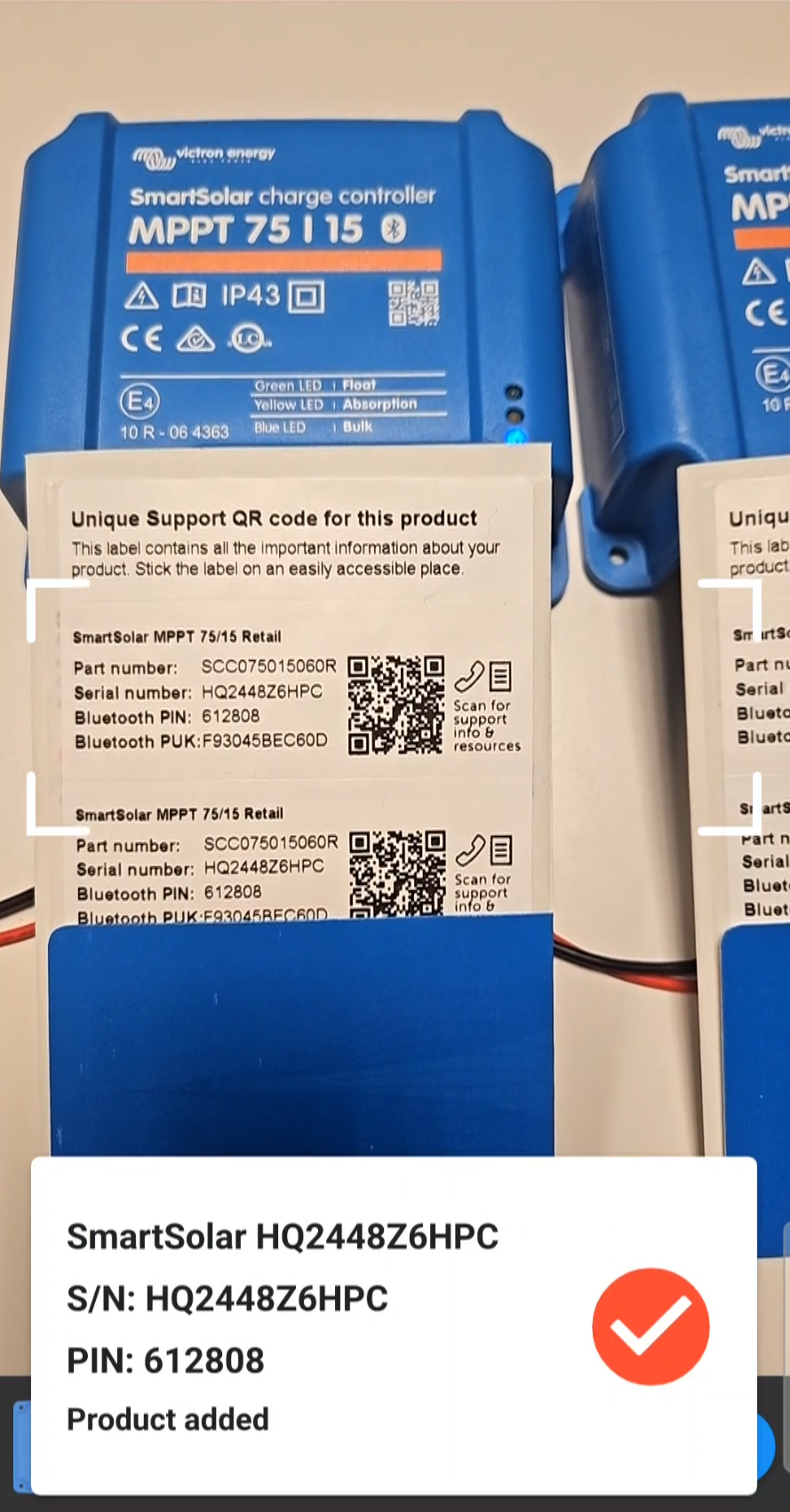

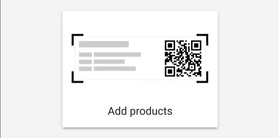

  • Quando tutte le etichette dei prodotti sono pronte per essere scansionate, toccare "Aggiungi prodotti".

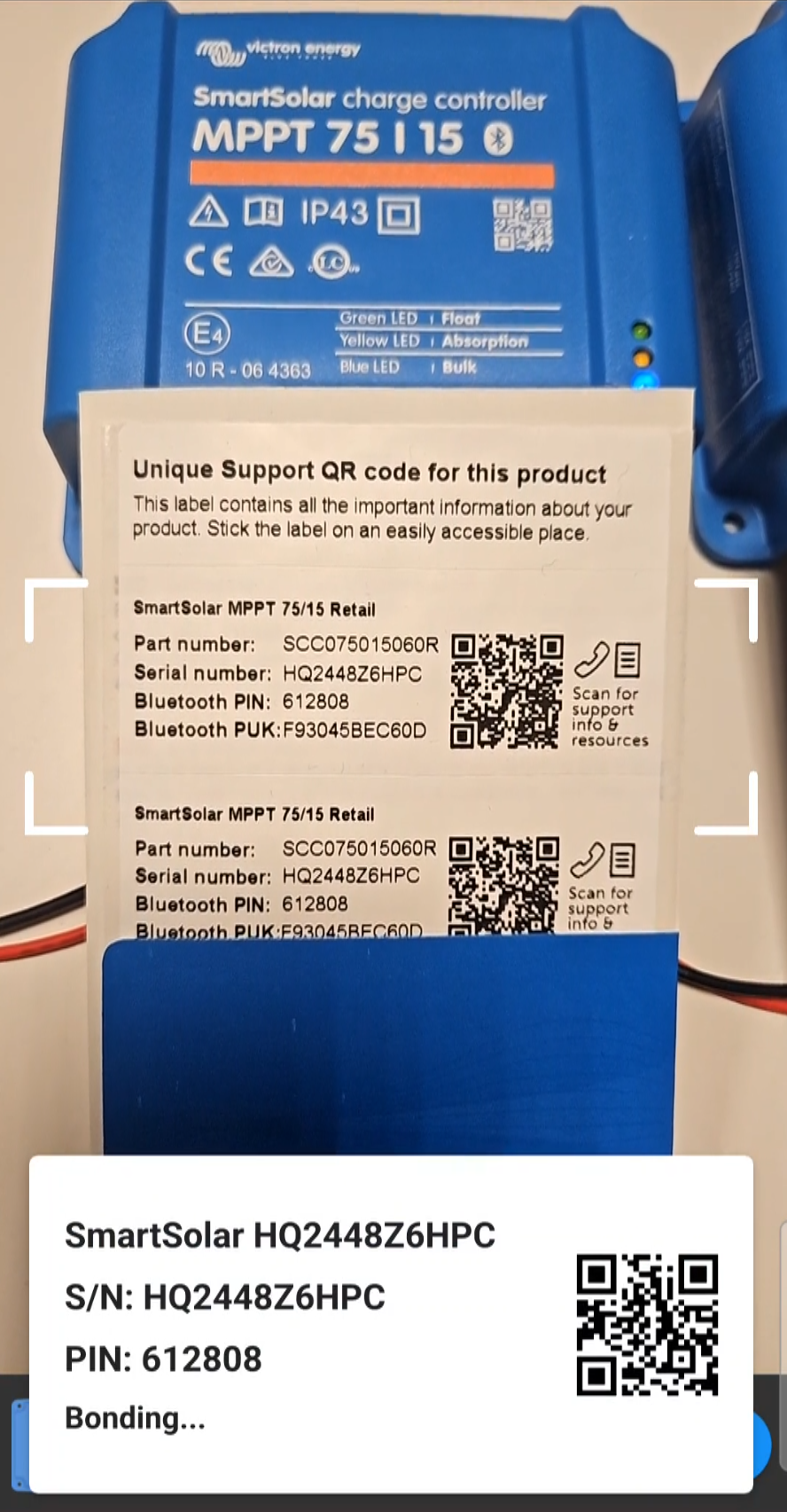

Si attiverà la fotocamera del telefono per consentire la scansione dei codici QR delle etichette apposte sui prodotti.
Una finestra nella parte inferiore dello schermo riproduce i dettagli dell'etichetta scansionata.
  • Attendere il completamento del processo di associazione.

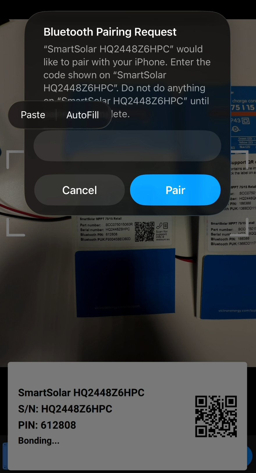

Nota
Questo passaggio vale solo se si utilizza un dispositivo iOS!
Sebbene il codice PIN del Bluetooth possa essere letto scansionando il codice QR, non può essere applicato automaticamente.
Appare una richiesta di accoppiamento ed è necessario inserire il codice PIN del prodotto che si sta scansionando.
  • Inserire il codice PIN del prodotto che si sta scansionando, quindi toccare il pulsante di associazione.
Suggerimento
Dopo la scansione, il codice PIN viene copiato negli appunti. Incollarlo nella casella di accoppiamento.
Una volta aggiunto con successo il prodotto, appare un segno di spunta.
  • Ora scansionare l'etichetta del prodotto successivo.
  • Ripetere il processo di scansione per le altre etichette.
Nota
Non toccare il pulsante Fatto prima di aver scansionato tutte le etichette.
  • Toccare il pulsante "Fatto" solo dopo aver scansionato l'ultima etichetta.

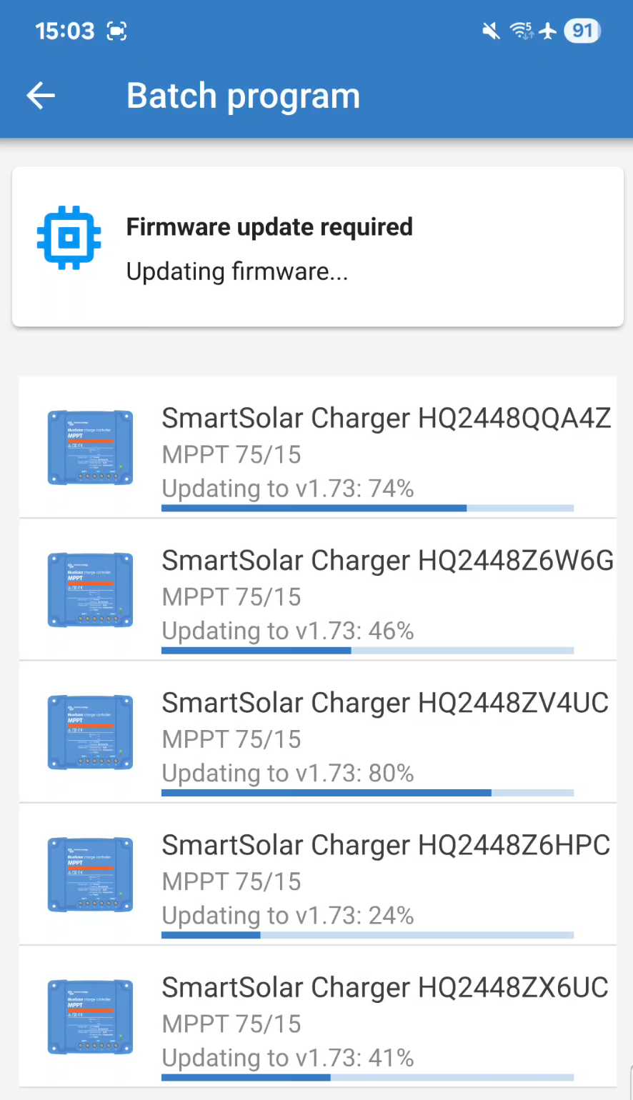

  • Toccare il pulsante "Aggiorna" per aggiornare il firmware di tutti i dispositivi che lo richiedono.
  • Il firmware verrà aggiornato su tutti i dispositivi, uno alla volta. È possibile seguire l'avanzamento di ogni dispositivo grazie alla relativa barra di avanzamento.
  • Attendere il completamento del processo di aggiornamento del firmware.
  • Selezionare "Apri" per scegliere il file di impostazioni.
Si aprirà la libreria dei file di impostazione, che consentirà di caricare un file di impostazioni adatto dall'elenco.
Nota
  • Dopo aver scelto il file di impostazioni, toccare "Applica" per programmarlo nel batch.
  • Il file di impostazioni verrà ora inviato contemporaneamente a tutti i prodotti del gruppo. Ogni prodotto ha una propria barra di avanzamento che ne mostra lo stato.
  • Una volta applicato con successo a tutti i prodotti il file di impostazioni, appare una finestra popup.
