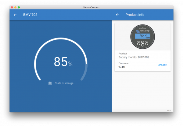

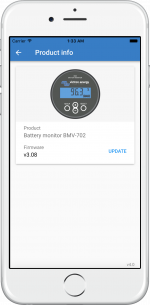

Come posso vedere quale versione firmware è disponibile?
Prima di tutto,connettere il prodotto, poi andare alla pagina Info sul prodotto. Nella versione Firmware si visualizzerà un testo che che indicherà se si stia utilizzando l'ultima versione o se ci sia un aggiornamento disponibile. Se è disponibile una nuova versione, si può avviare il processo di aggiornamento premendo il pulsante “Aggiorna”.
Alcune versioni firmware sono obbligatorie. Nel caso in cui sia disponibile una versione obbligatoria, quando ci si collegherà al prodotto, VictronConnect chiederà di aggiornare immediatamente il firmware.
Oppure, quando non è vicino al prodotto, aprire la libreria Demo e selezionarlo. La pagina Info sul prodotto mostrerà l'ultima versione disponibile consegnata con VictronConnect.

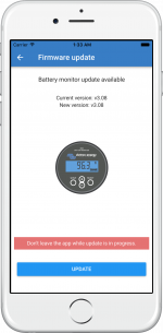

Dopo aver collegato il prodotto, VictronConnect verificherà automaticamente se sia disponibile un aggiornamento obbligatorio. In tal caso, si verrà guidati attraverso la procedura di aggiornamento prima di fare qualsiasi altra cosa.
Se è disponibile un aggiornamento non obbligatorio, sarà possibile visualizzare la pagina di panoramica del prodotto, ma non sarà possibile modificare alcuna impostazione e la pagina delle impostazioni vi chiederà di aggiornare il prodotto. È possibile avviare l’aggiornamento all’ultima versione tramite la finestra di dialogo nella pagina Impostazioni, oppure andando alla pagina Info sul prodotto e premendo il pulsante “Aggiorna”.
Sarà necessario completare un aggiornamento del firmware, quando disponibile, per modificare le impostazioni del prodotto Victron tramite VictronConnect.

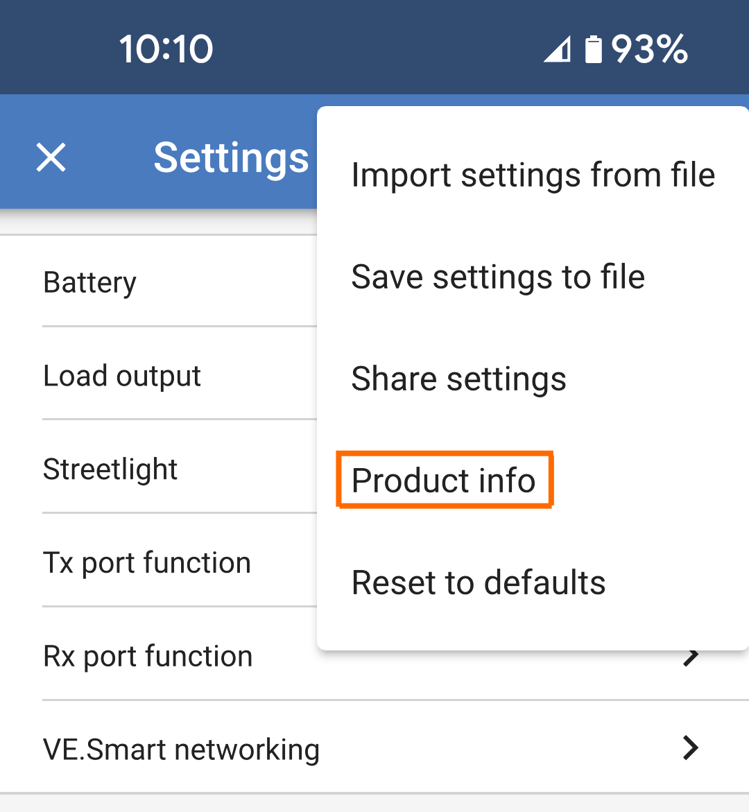

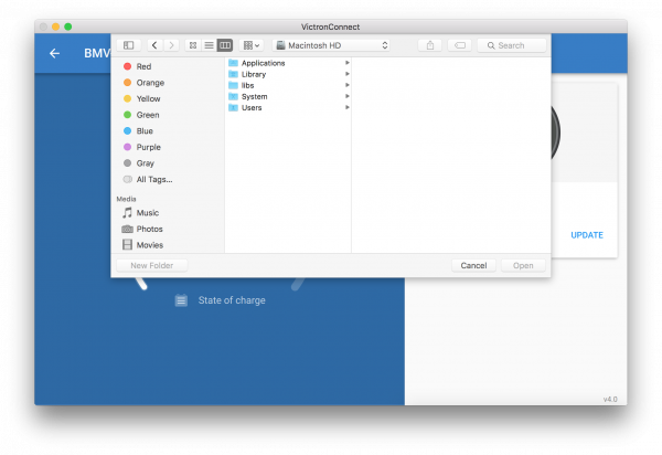

Con il telefono e il prodotto Victron collegati a VictronConnect, andare alla pagina “Info sul prodotto”, cliccare su “Aggiorna” e aprire il file del firmware corretto.
Comunque, se si usa un file sbagliato, non c’è nulla di cui preoccuparsi: VictronConnect controllerà sempre prima se il file corrisponda al prodotto. Se non corretto, mostrerà un “errore file firmware non corretto”.

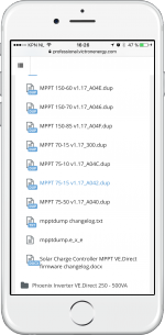

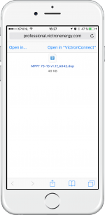

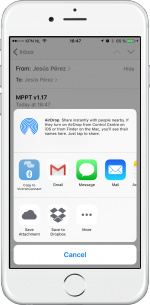

Per prima cosa, bisognerà aggiungere il file desiderato alla libreria del firmware di VictronConnect. I file del firmware possono essere aggiunti alla libreria da un allegato e-mail, un browser web, Dropbox, un browser di file e qualsiasi tipo di applicazione in grado di gestire i file. Sia per iOS che per Android la procedura per aggiungere il file è la stessa: andare nell'app che contiene il file del firmware, toccarlo e aprirlo con VictronConnect. VictronConnect si aprirà e mostrerà: “File aggiunto alla libreria del firmware”.
Se il messaggio non appare, ripetere il passo precedente o provare ad aprire da un'altra applicazione (ad esempio, Dropbox invece di internet, o l’e-mail).
Nel caso non si sia sicuri di quale file utilizzare, non è un problema aggiungere più file alla libreria. Nella fase successiva, VictronConnect mostrerà automaticamente solo i file che corrispondono al prodotto collegato.
Nota per iOS: La versione attuale di Google Chrome per iOS non riesce a scaricare i file “.dup” dal sito web di Victron Professional, quindi consigliamo di utilizzare Apple Safari, il browser predefinito su iOS.
Nota per Android: VictronConnect deve essere in esecuzione prima di aprire i file.
Aprire VictronConnect e, senza chiuderlo, passare all'applicazione che contiene il file, selezionarlo e scegliere di aprirlo con VictronConnect.
Di seguito gli screenshot con i passaggi dettagliati:

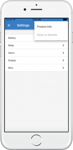

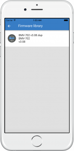

Ora, dopo aver aggiunto il file del firmware alla libreria, andare alla pagina “Info sul prodotto” e toccare “Aggiorna firmware”:
Selezionare il file desiderato dall'elenco, vedere la schermata successiva. Questa mostrerà una voce nell'elenco:
Si noti che il meccanismo di aggiornamento rileverà e rifiuterà i file del firmware che non sono mirati per il prodotto corrente: non bisogna preoccuparsi di caricare un file di firmware non corretto.

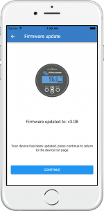

Una volta selezionato il file, si verrà guidati attraverso il processo di aggiornamento:
