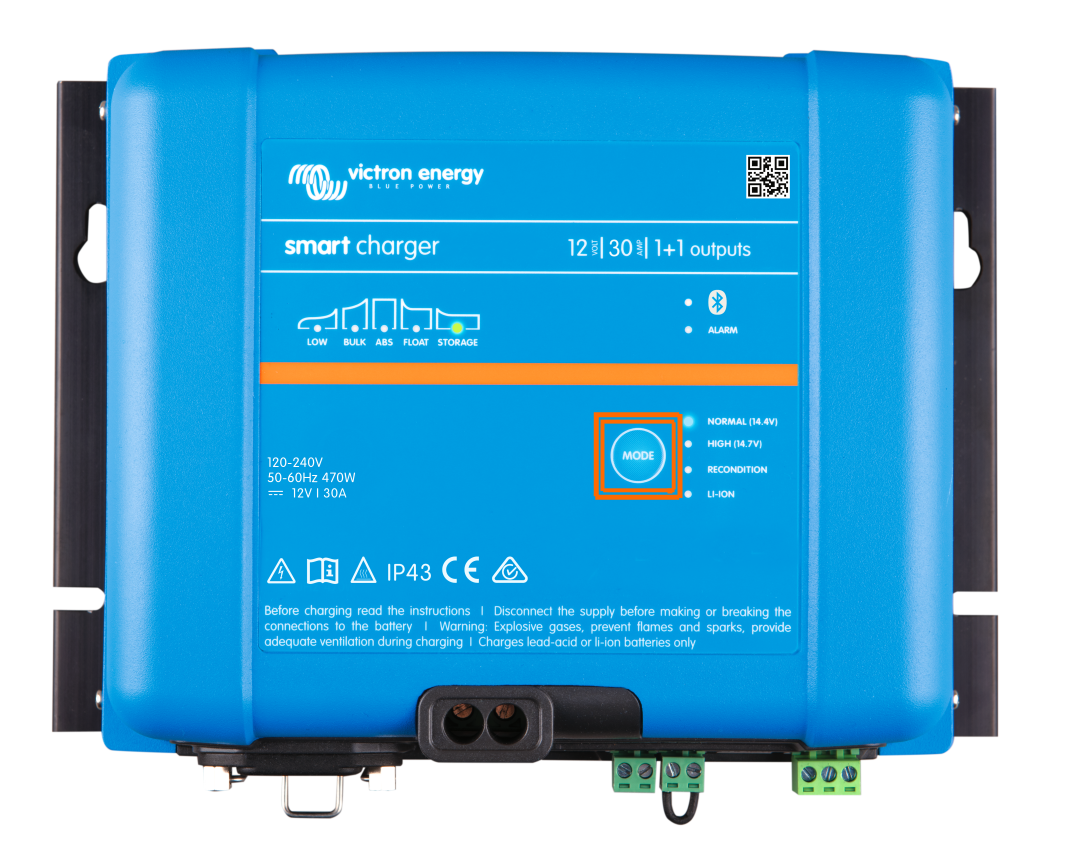

Caricabatterie Blue Power IP65
Reimpostare il codice PIN premendo e tenendo premuto il tasto “Mode” del caricabatterie. Dopo averlo premuto per 10 secondi, tutti i LED blu lampeggeranno due volte. Ciò indica che il codice PIN è stato reimpostato.
Caricabatterie Blue Power IP22

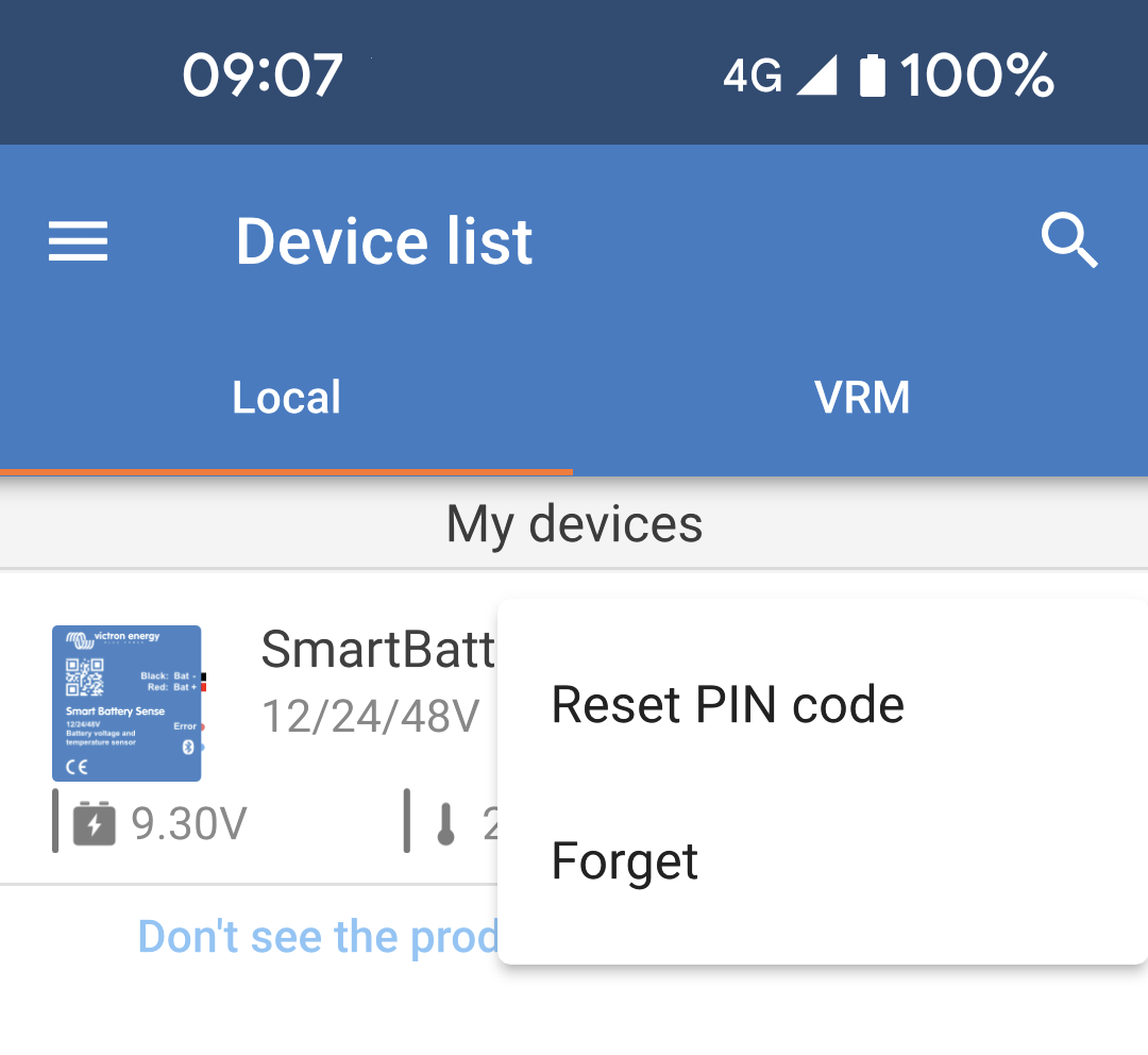

Sull’elenco dei dispositivi toccare o cliccare sul menu a tre punti che si trova alla destra della descrizione del prodotto. Apparirà un menu che presenta l’opzione “Reimposta codice PIN” Cliccare su questa opzione e inserire il codice PUK. Il codice PUK si trova sull’etichetta del prodotto, posta sul retro del prodotto stesso.
È possibile anche farlo direttamente sul caricabatterie:
Caricabatterie Blue Power IP67

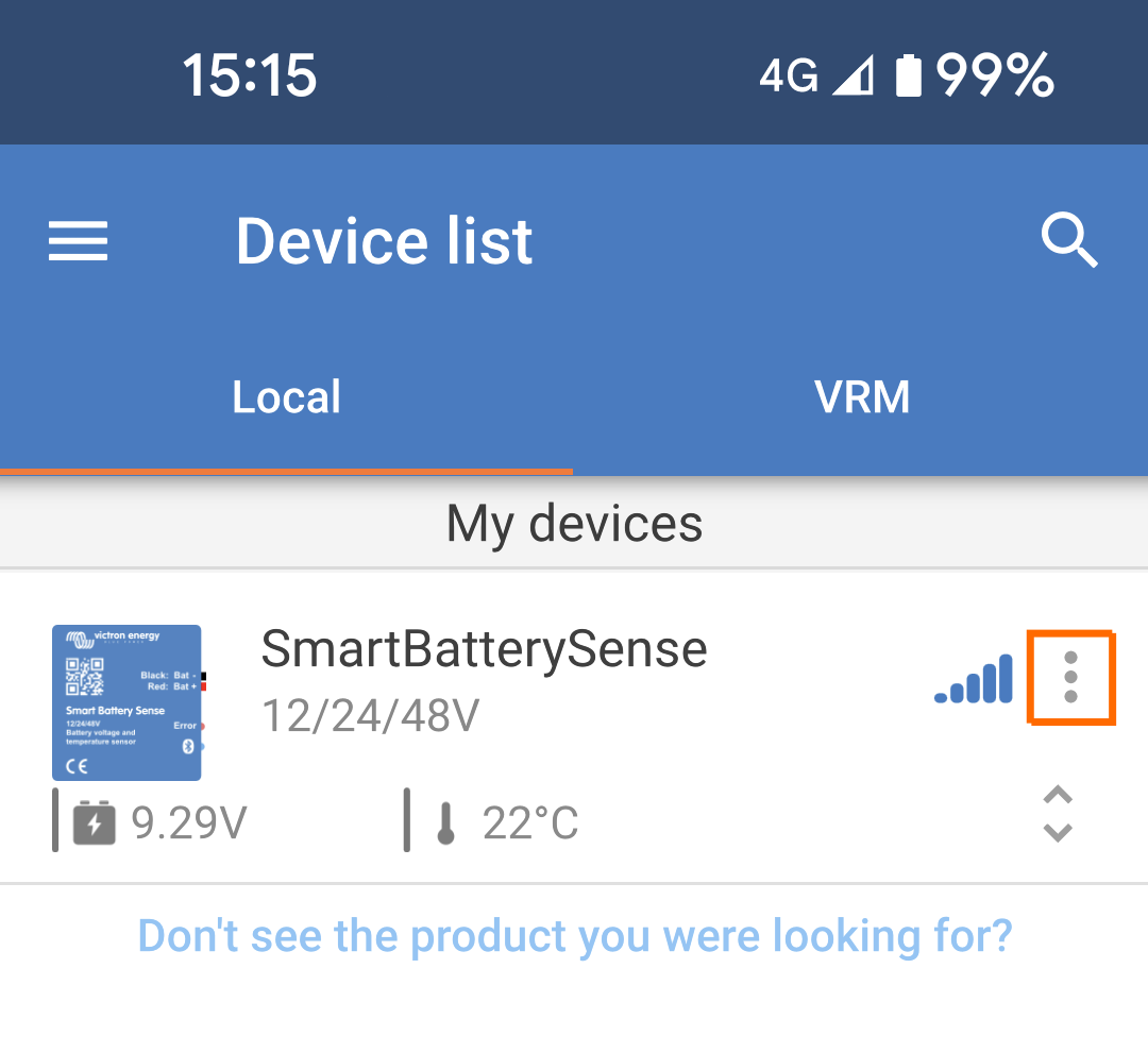

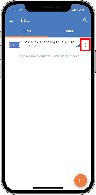

Sull’elenco dei dispositivi toccare o cliccare sul menu a tre punti che si trova alla destra della descrizione del prodotto. Apparirà un menu che presenta l’opzione “Reimposta codice PIN”. Cliccare su questa opzione e inserire il codice PUK. Il codice PUK si trova sull’etichetta del prodotto, posta sul retro del prodotto stesso.
Caricabatterie Smart Solar
BMV-712 Smart
Batterie Smart LiFePO4
SmartShunts
