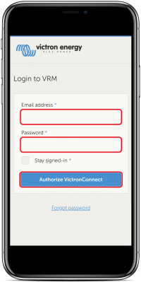

Autorisez VictronConnect à accéder à votre compte VRM

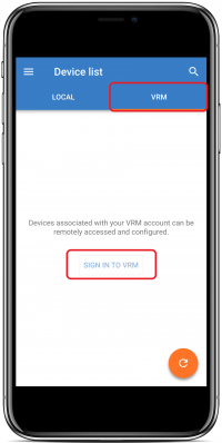

Ouvrez l’application VictronConnect

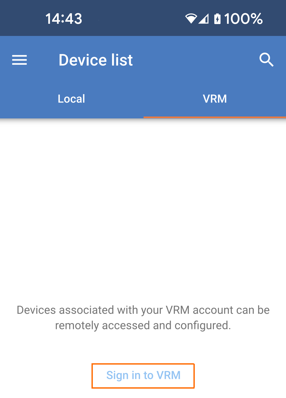

Balayez jusqu’à l’onglet VRM, puis sélectionnez « SIGN IN TO VRM » (se connecter à vrm).
Renseignez votre adresse électronique et votre mot de passe VRM, puis sélectionnez « Autoriser Victron Connect »

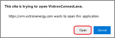

Si vous utilisez une tablette ou un PC, votre navigateur peut également vous demander l’autorisation d’ouvrir VictronConnect. Si vous y êtes invité, sélectionnez « Ouvrir »

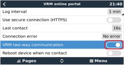

Confirmez que le produit GX exécute une version du micrologiciel Venus OS qui satisfait ou dépasse les exigences minimales. Mettez à niveau si nécessaire
Activez « Communication bidirectionnelle VRM » sous Liste des périphériques > Paramètres > Portail en ligne VRM>

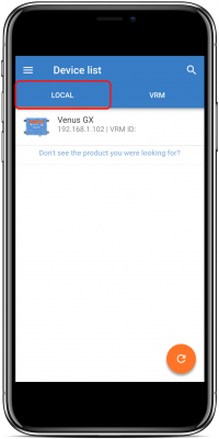

L’onglet Local affiche tous les produits se trouvant dans la portée Bluetooth et LAN sans fil ou physiquement connectés au téléphone avec VictronConnect (comme avec un câble d’interface VE.Direct vers USB ou MK3 vers USB)

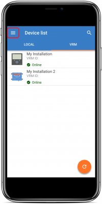

L’onglet VRM affiche toutes les installations VRM associées au profil d’utilisateur VRM.
Vous pouvez sélectionner une de ces installations pour accéder au portail en ligne VRM ou aux produits connectés.

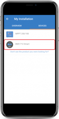

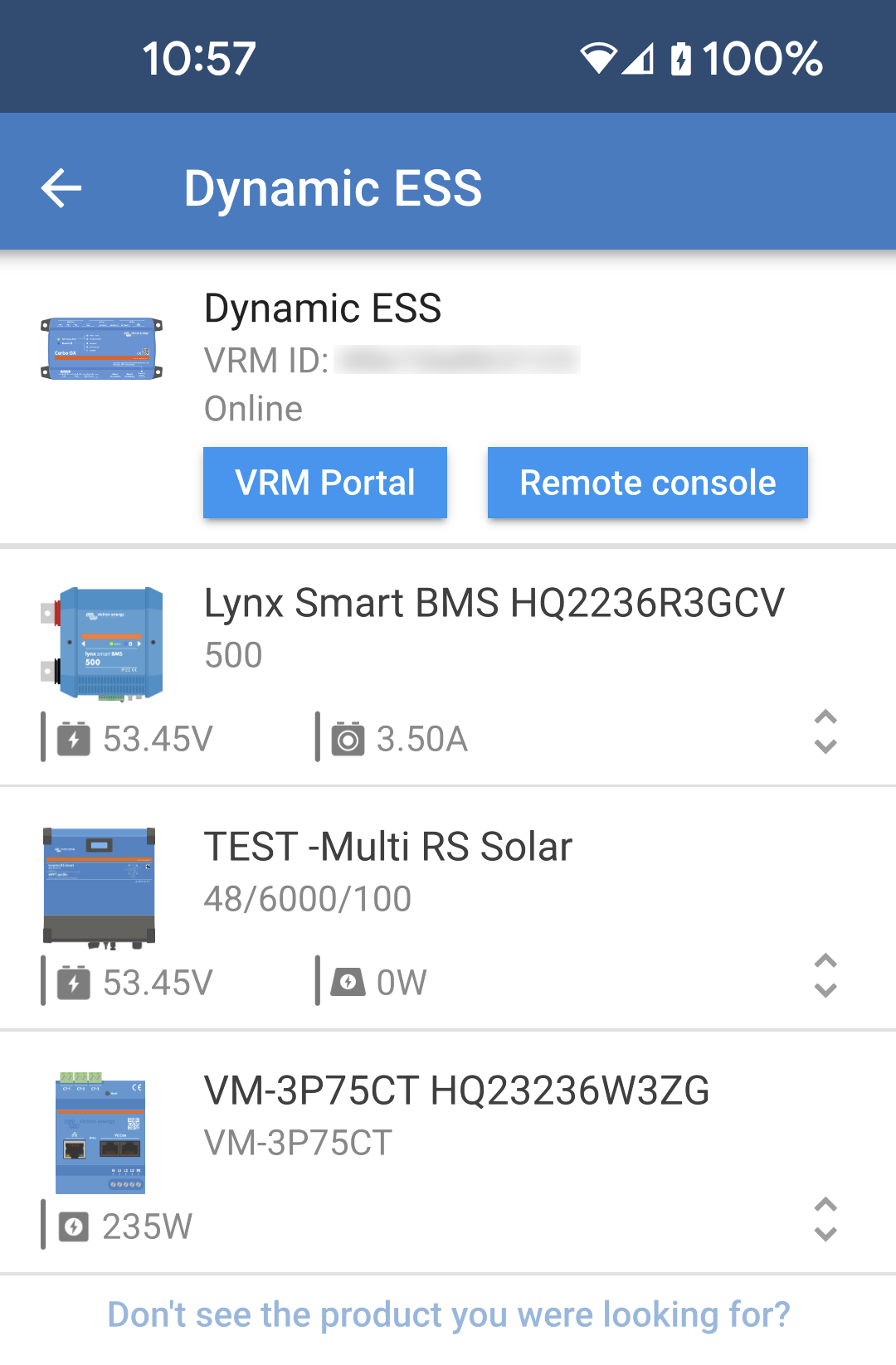

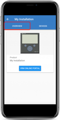

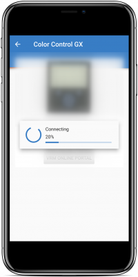

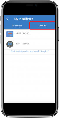

Lorsqu’une installation VRM est sélectionnée, il faut quelques secondes pour qu’une connexion soit établie. Une fois la connexion établie, deux onglets s’affichent, un onglet « OVERVIEW » (présentation générale) et un onglet « DEVICES » (périphériques).

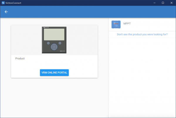

L’onglet « OVERVIEW » (présentation générale) contient une image du produit GX, le nom de l’installation VRM et un lien direct vers le portail en ligne VRM associé.
L’onglet « DEVICES » (périphériques) contient une liste de tous les produits compatibles qui sont physiquement connectés au produit GX.
Si vous utilisez une tablette ou un PC, l’onglet « DEVICES » (périphériques) s’affiche sous la forme d’un panneau situé à droite du même écran.

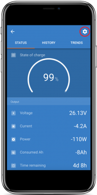

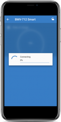

Lorsqu’un produit est sélectionné, il faut quelques secondes pour qu’une connexion soit établie. Une fois la connexion établie, les informations/données du produit en direct commencent à s’afficher.

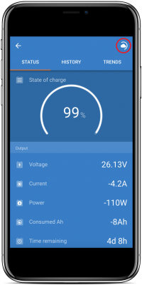

Immédiatement après le téléchargement des paramètres de connexion initiaux et des données historiques, un symbole de nuage restera dans le coin supérieur droit (prend généralement moins de 30 secondes).
Il est impossible d’accéder aux paramètres tant que le symbole de nuage n’est pas remplacé par le symbole d’engrenage habituel des paramètres.

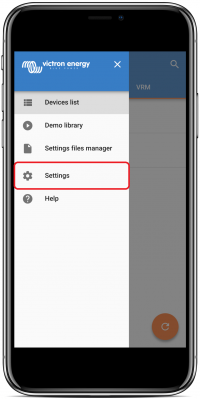

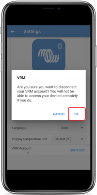

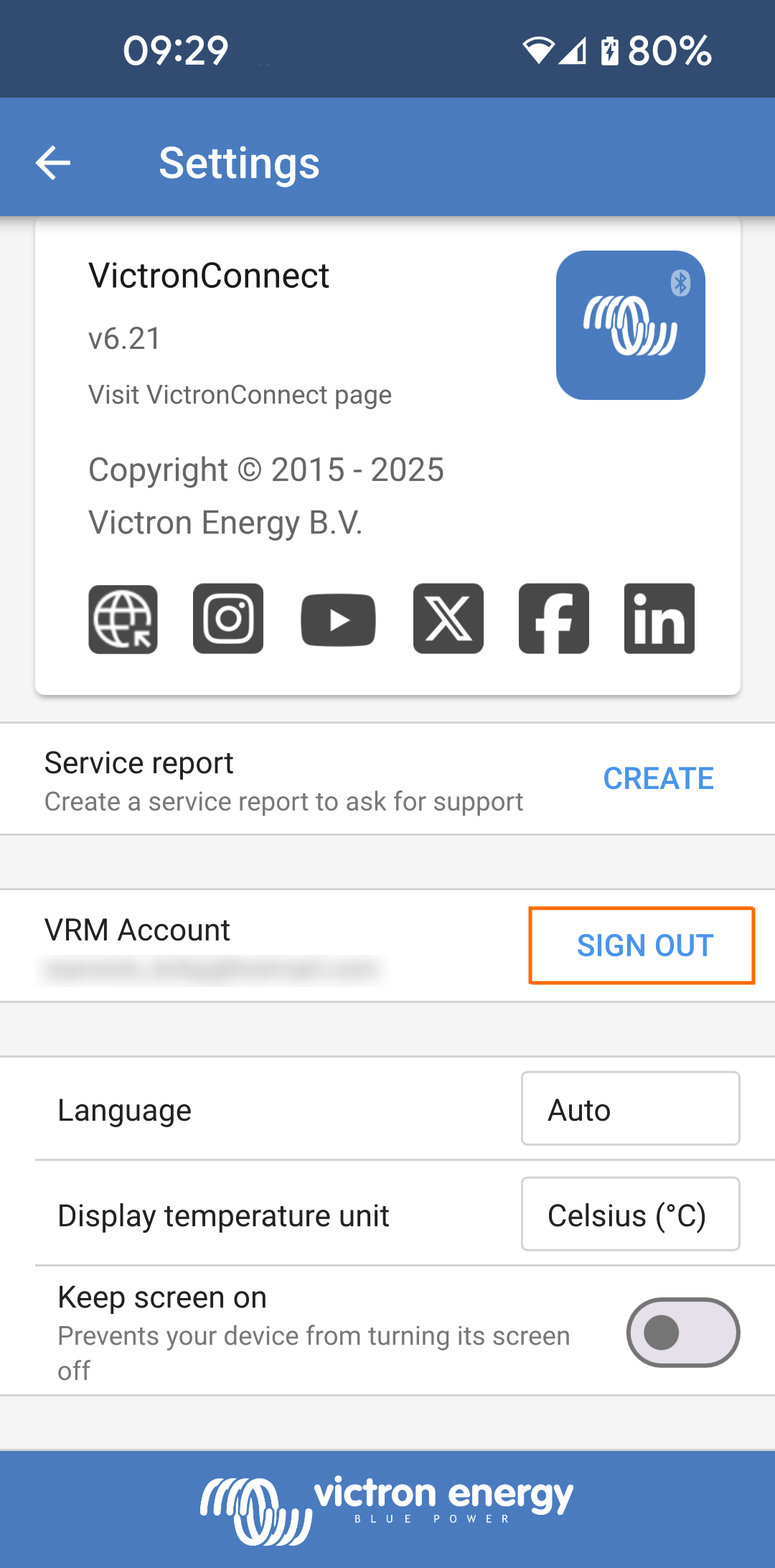

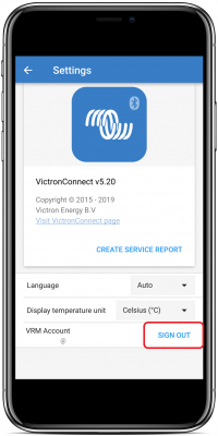

Pour désactiver le lien entre VictronConnect-Remote et votre compte VRM, développez le menu principal, puis sélectionnez « Paramètres ».
Sur la page des paramètres, sélectionnez « SIGN OUT » (déconnexion), puis sélectionnez « OK » dans la fenêtre d’invite pour confirmer.
Après la déconnexion, VictronConnect-Remote n’aura plus accès au compte VRM ou aux installations VRM associées. Pour rétablir l’accès, la procédure de connexion doit être répétée.
