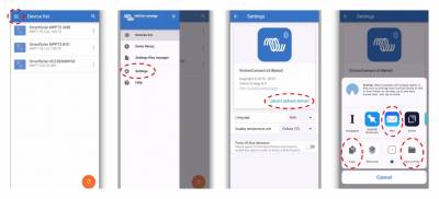

11.7. Comment créer un rapport de service VictronConnect
Si vous rencontrez des problèmes avec VictronConnect ou votre produit Victron, vous pouvez être invité à créer un « Rapport de service VictronConnect ». Veuillez noter que ce rapport de service est destiné à un usage interne à Victron et ne peut pas être lu ou utilisé à d’autres fins que le dépannage par le développeur.
Pour y parvenir,

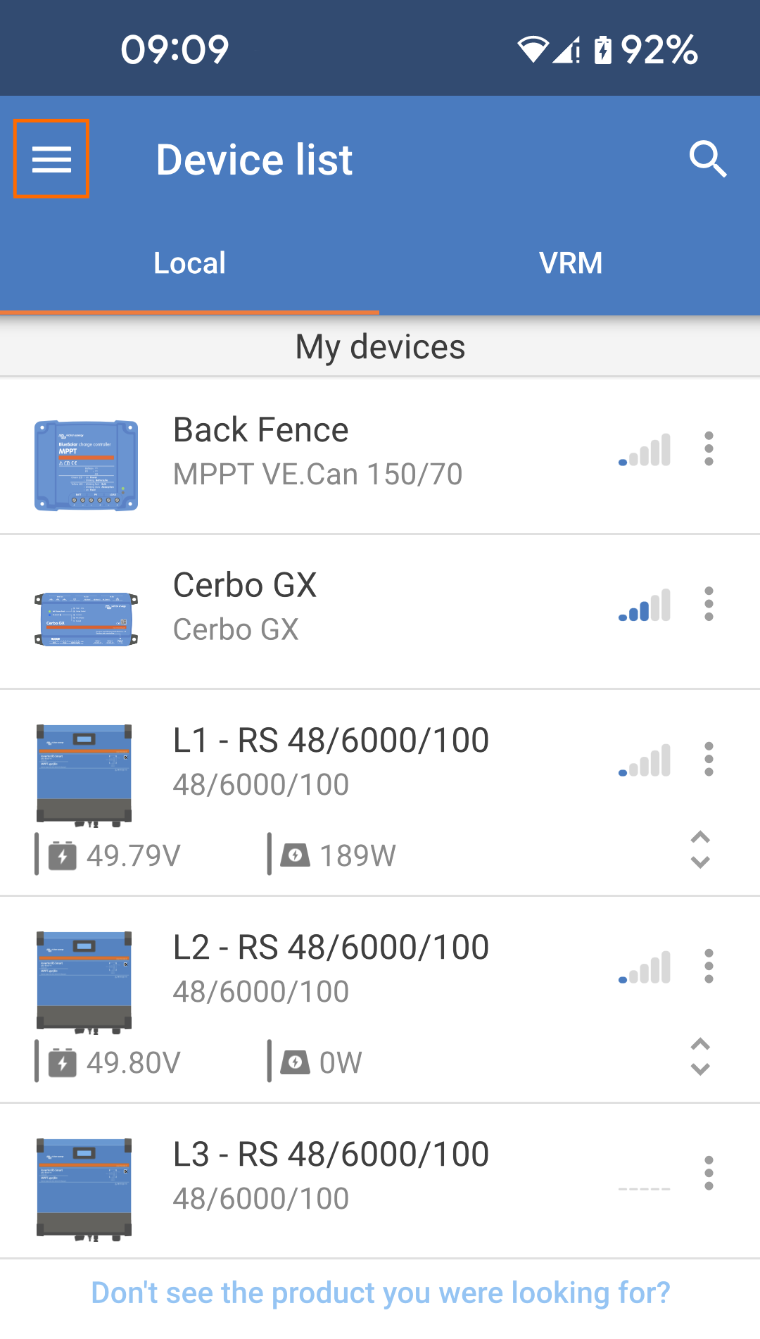

Ouvrez VictronConnect
Effectuez l’action qui mène au bug ou au problème
Retournez au menu principal

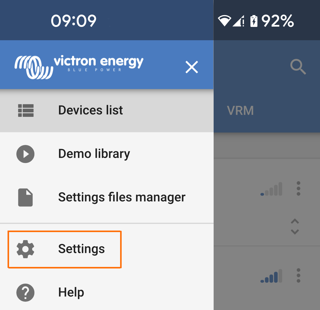

Sélectionnez le menu à trois lignes

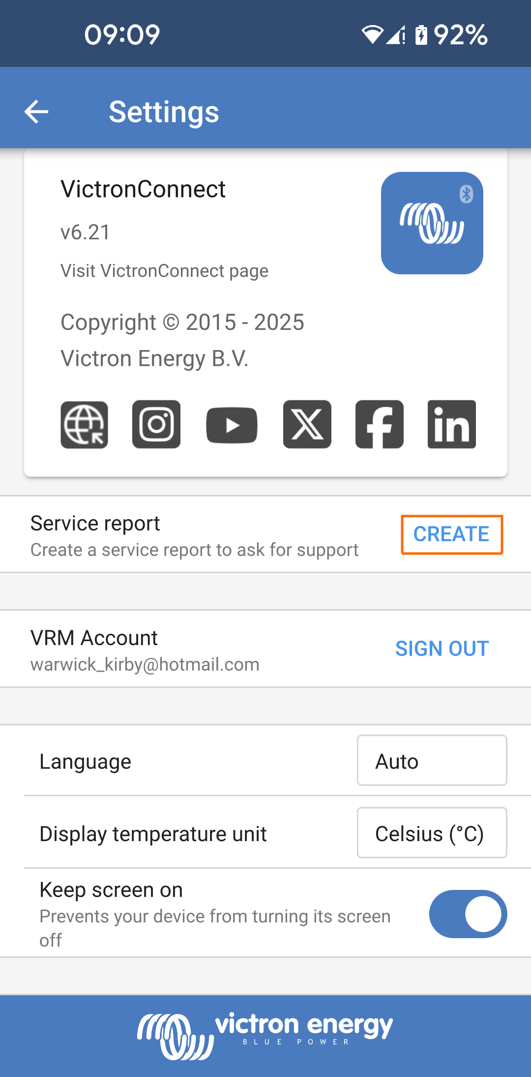

Sélectionnez Paramètres
Cliquez ou appuyez sur CREATE SERVICE REPORT (créer un rapport de service)

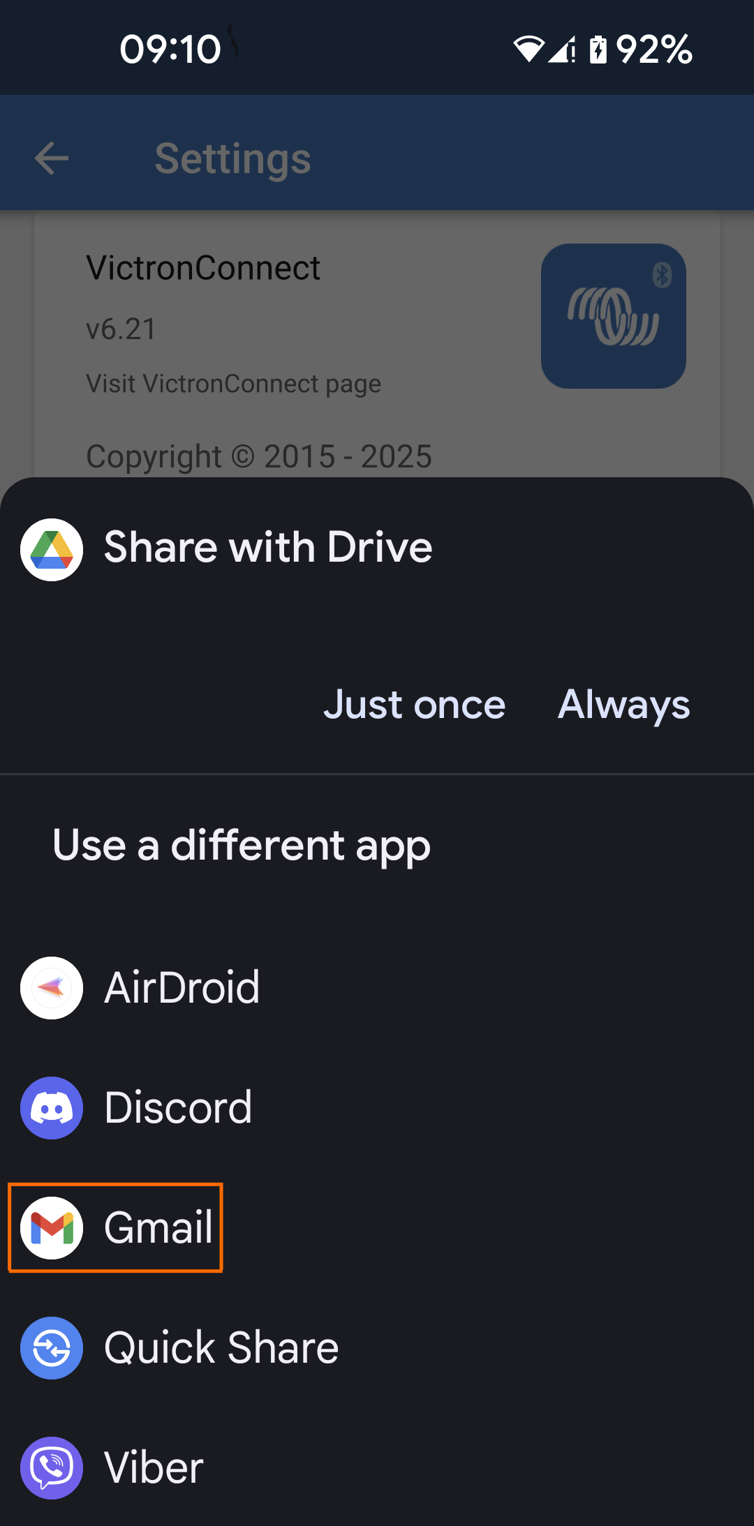

Enregistrez, copiez le fichier ou envoyez le par e-mail, pour ensuite le transférer à Victron ou à la Communauté Victron.
