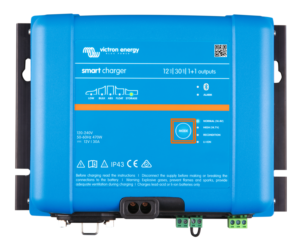

Chargeurs Blue Smart IP65
Réinitialiser le code PIN en maintenant appuyé le bouton « Mode » sur le chargeur. Au bout de 10 secondes, toutes les LED bleues clignoteront deux fois. Cela signifie que le code PIN a été réinitialisé.

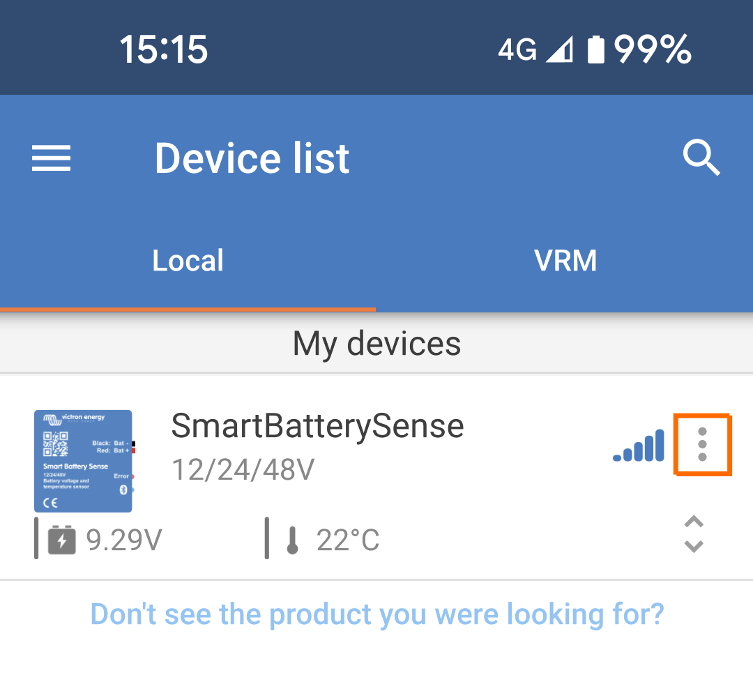

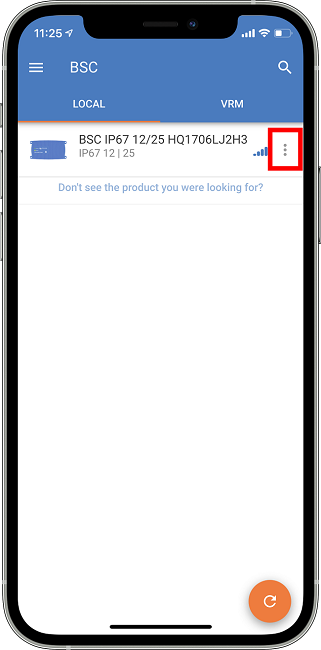

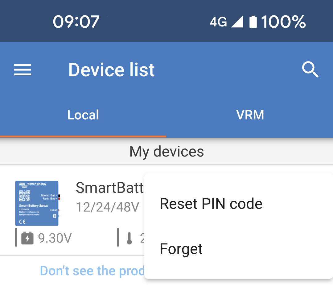

Sur la liste des appareils, appuyez ou cliquez sur le menu à trois points situé à droite de la description du produit. Un menu contextuel proposant l’option « Réinitialiser le code PIN » s’affichera. Cliquez dessus et saisissez le code PUK. Le code PUK se trouve sur l’étiquette du produit, à l’arrière du produit.
Vous pouvez aussi le faire sur le chargeur lui-même :
