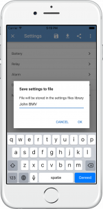

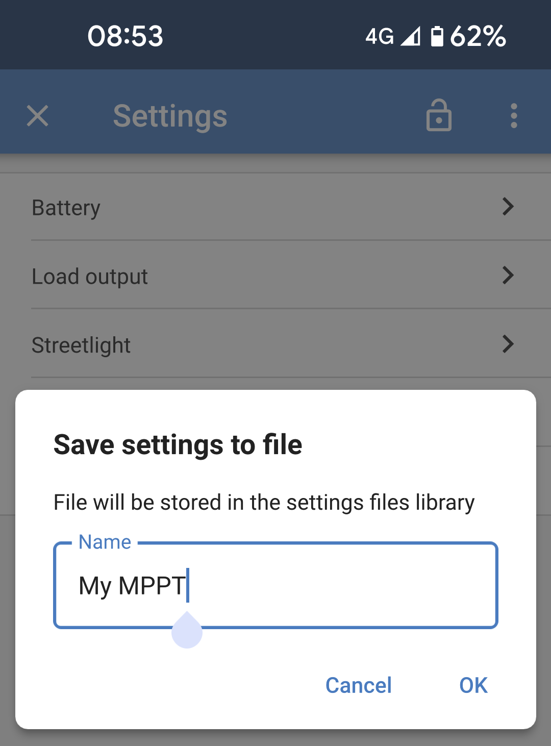

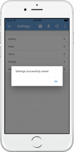

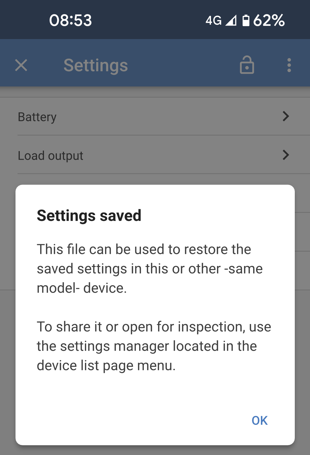

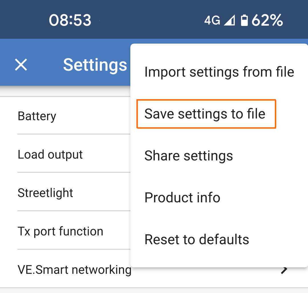

Enregistrer les paramètres
Connectez votre téléphone au produit Victron, accédez à la page « Paramètres » et cliquez sur l’icône en forme de disquette

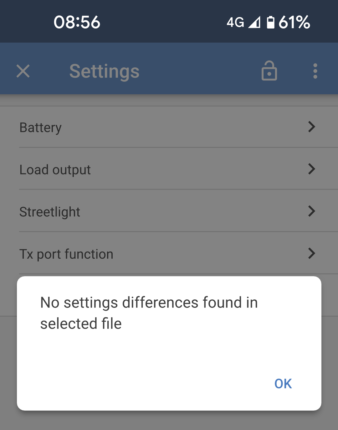

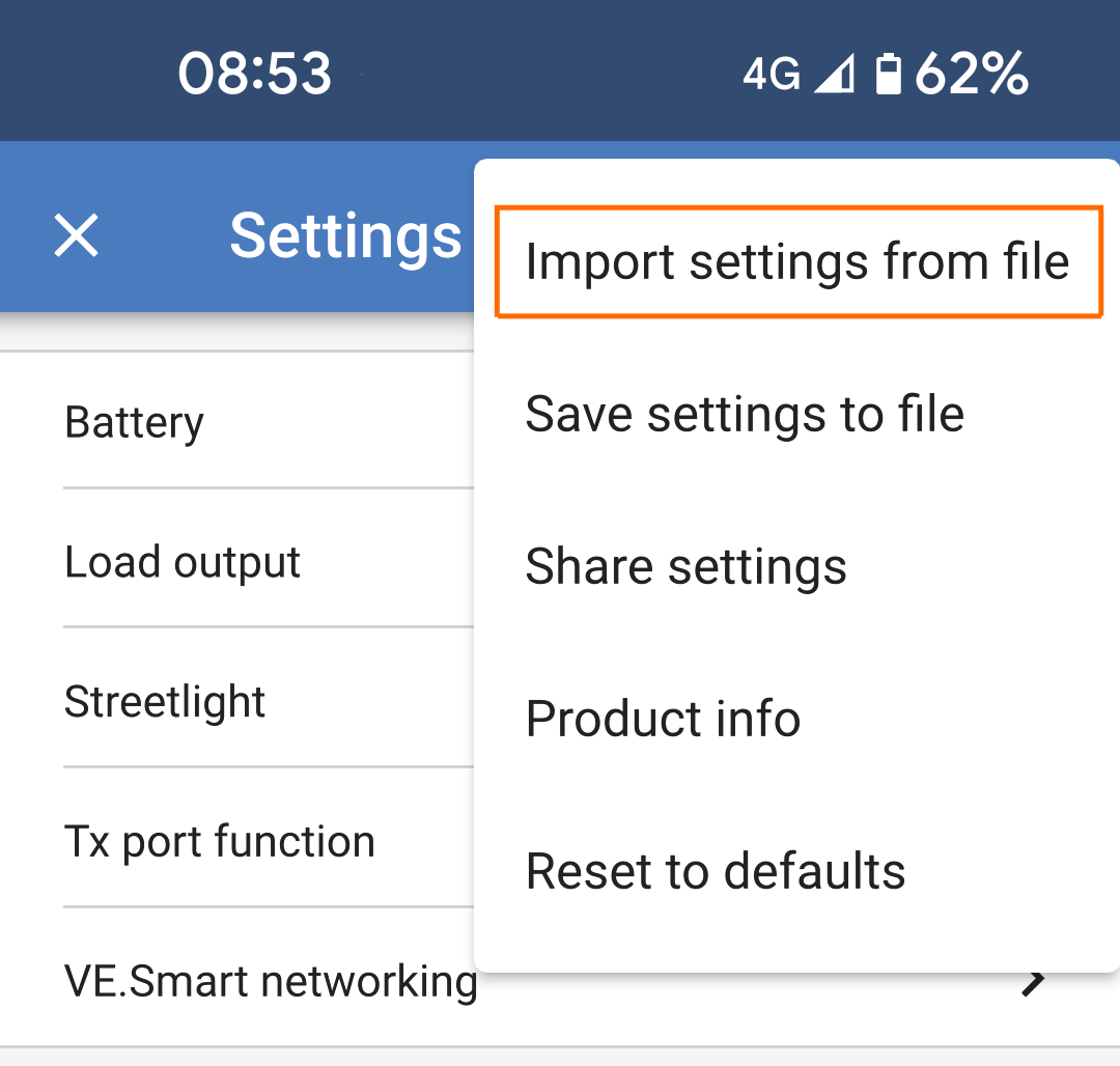

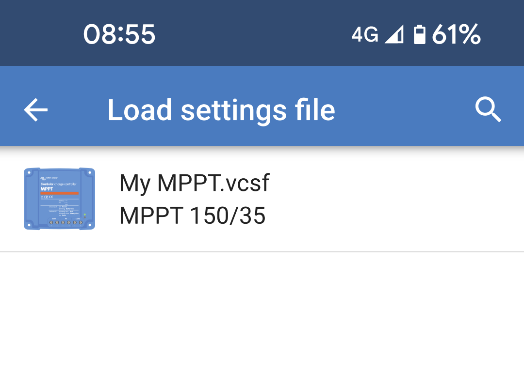

Charger les paramètres
Connectez votre téléphone au produit Victron, accédez à la page « Paramètres », cliquez sur l’icône de chargement
, puis sélectionnez un fichier dans la liste.

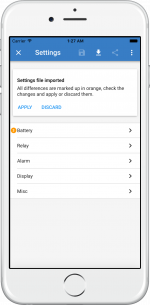

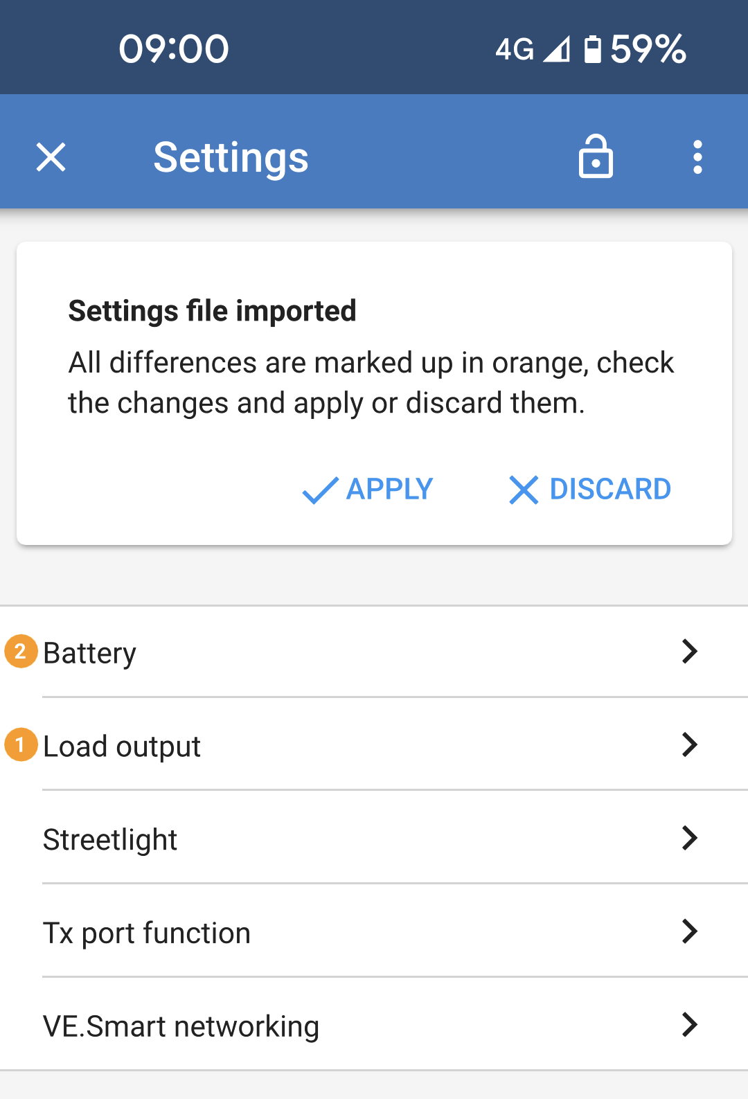

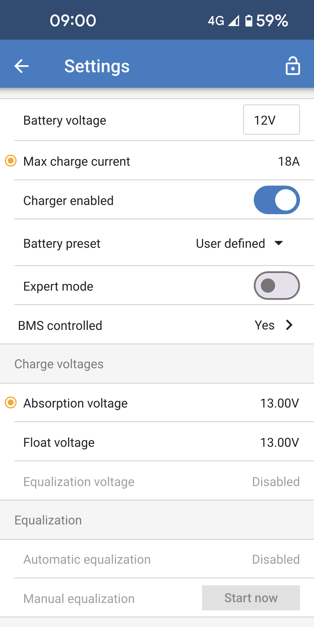

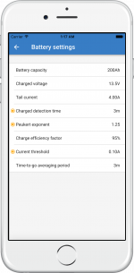

Lorsque le fichier est chargé, les modifications ne sont pas immédiatement appliquées pour vous permettre de les examiner au préalable. Les différences entre les paramètres actuels du produit et les nouveaux paramètres contenus dans le fichier chargé seront marquées en orange.
Une fois que vous les avez examinés, cliquez sur « Appliquer ». Vous pouvez aussi choisir de les « Abandonner ».

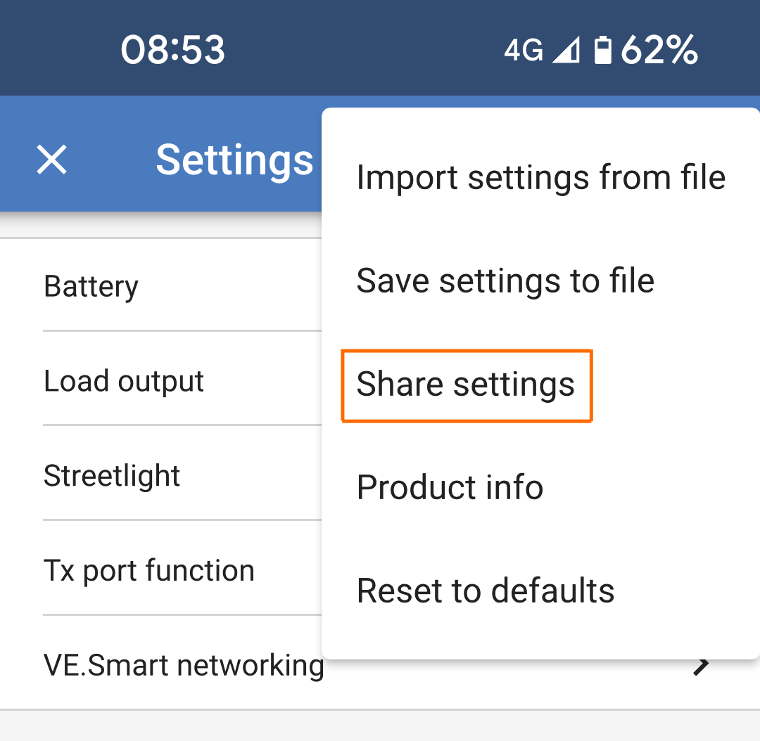

Partager les paramètres
La fonction « Partager les paramètres » vous permet de partager les paramètres actuels du produit avec d’autres produits, en utilisant votre téléphone. En outre, les paramètres que vous avez déjà enregistrés à l’aide de VictronConnect sont stockés dans un fichier de paramètres et peuvent être partagés avec d’autres produits à l’aide du « Gestionnaire de fichiers de paramètres ».

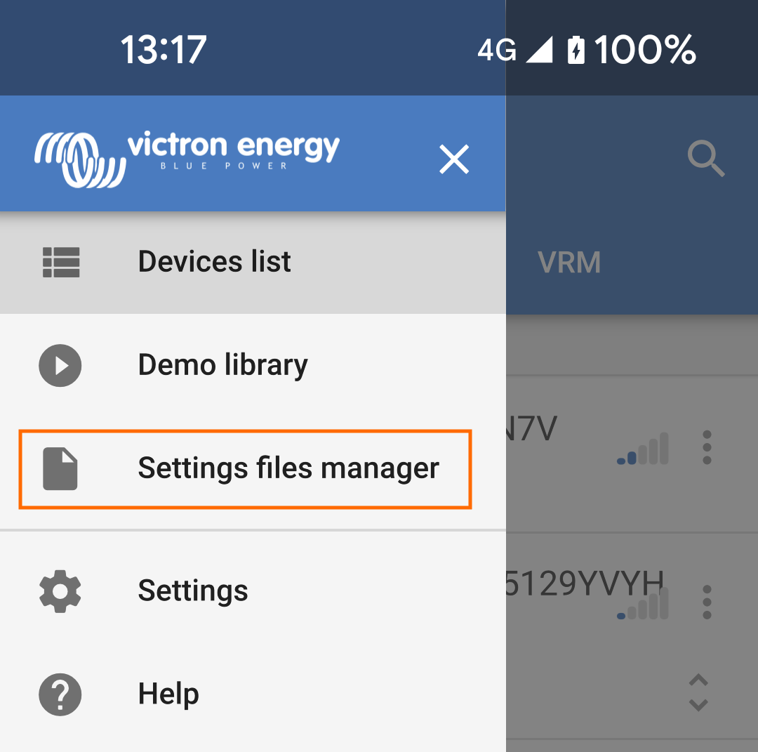

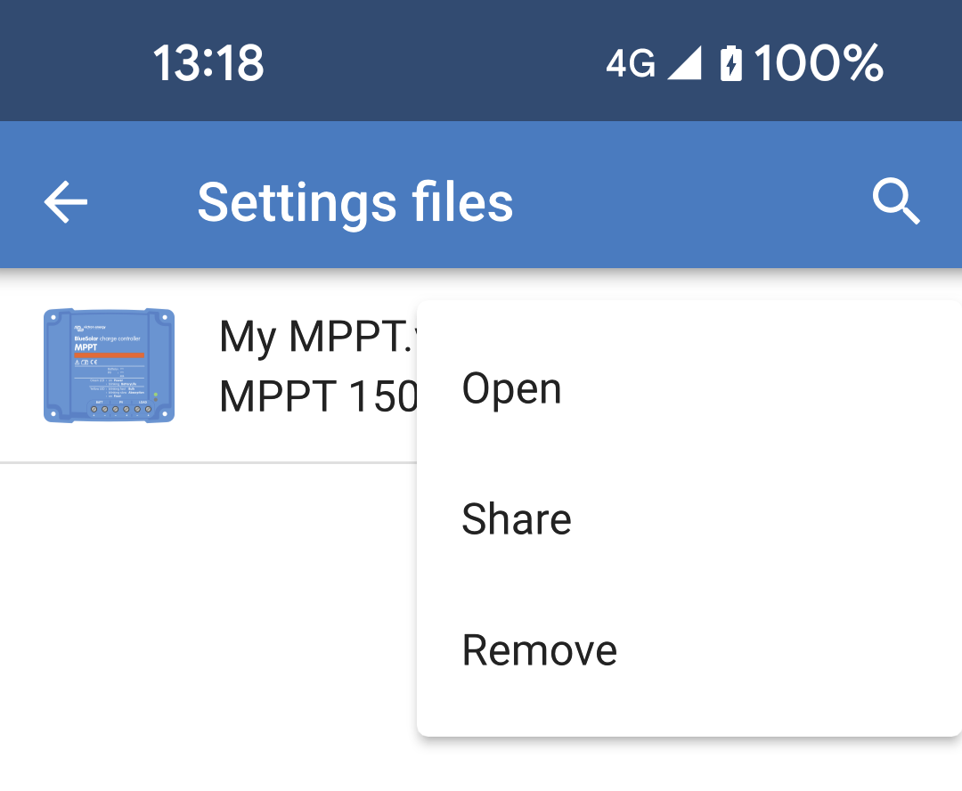

Le gestionnaire de fichiers de paramètres se trouve dans le menu principal et affiche tous les paramètres stockés :
Depuis le gestionnaire, vous pouvez ouvrir, partager ou supprimer des fichiers :

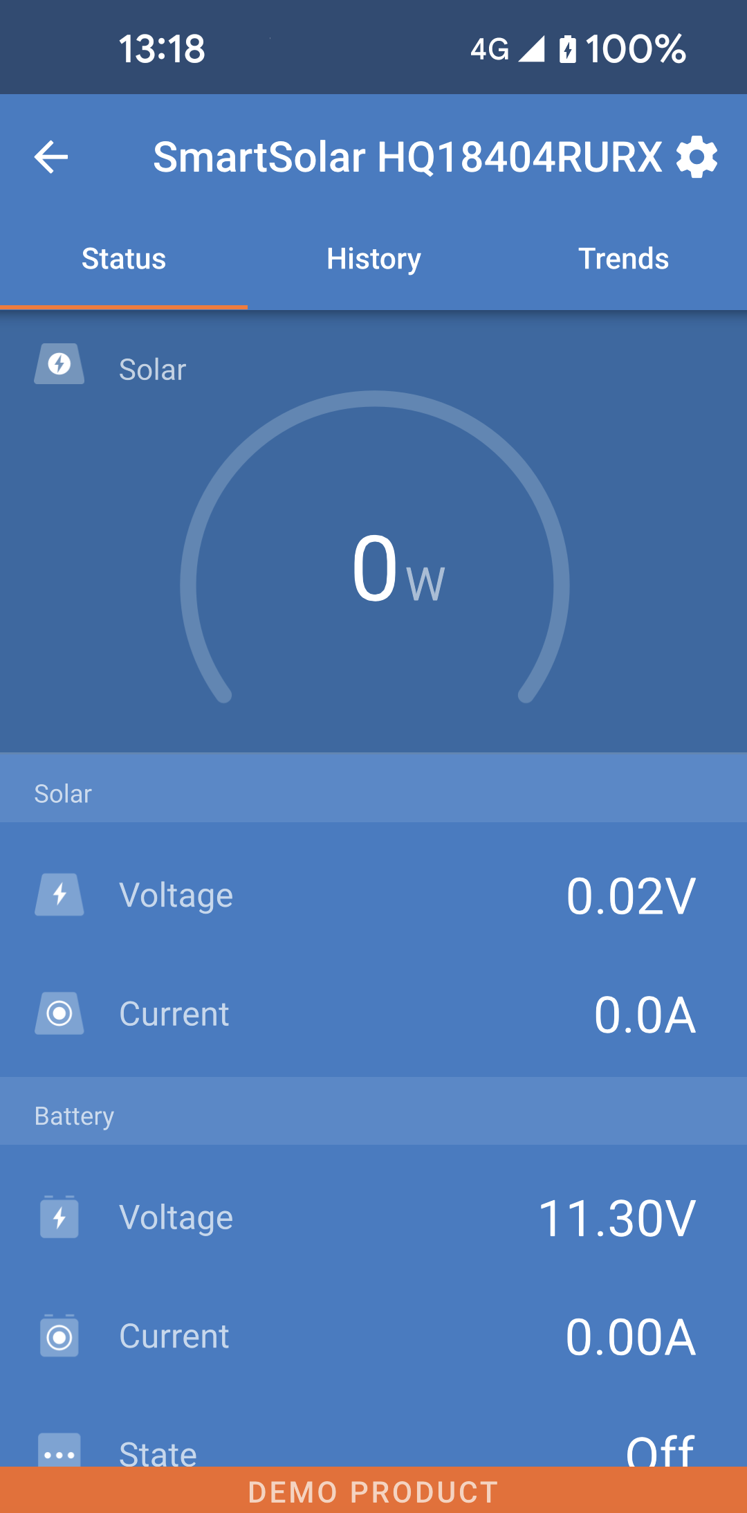

7.2. Fichiers de paramètres et bibliothèque de démonstration
La bibliothèque de démonstration peut être un excellent outil pour un installateur afin de créer un ensemble de paramètres, puis le partager avec un client qui peut ensuite l’appliquer à son produit.
Notez que si l’enregistrement des paramètres à partir de la bibliothèque de démonstration est possible, le chargement des paramètres à partir de la bibliothèque de démonstration n’est pas possible.
