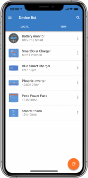

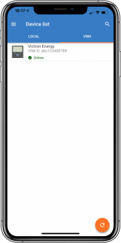

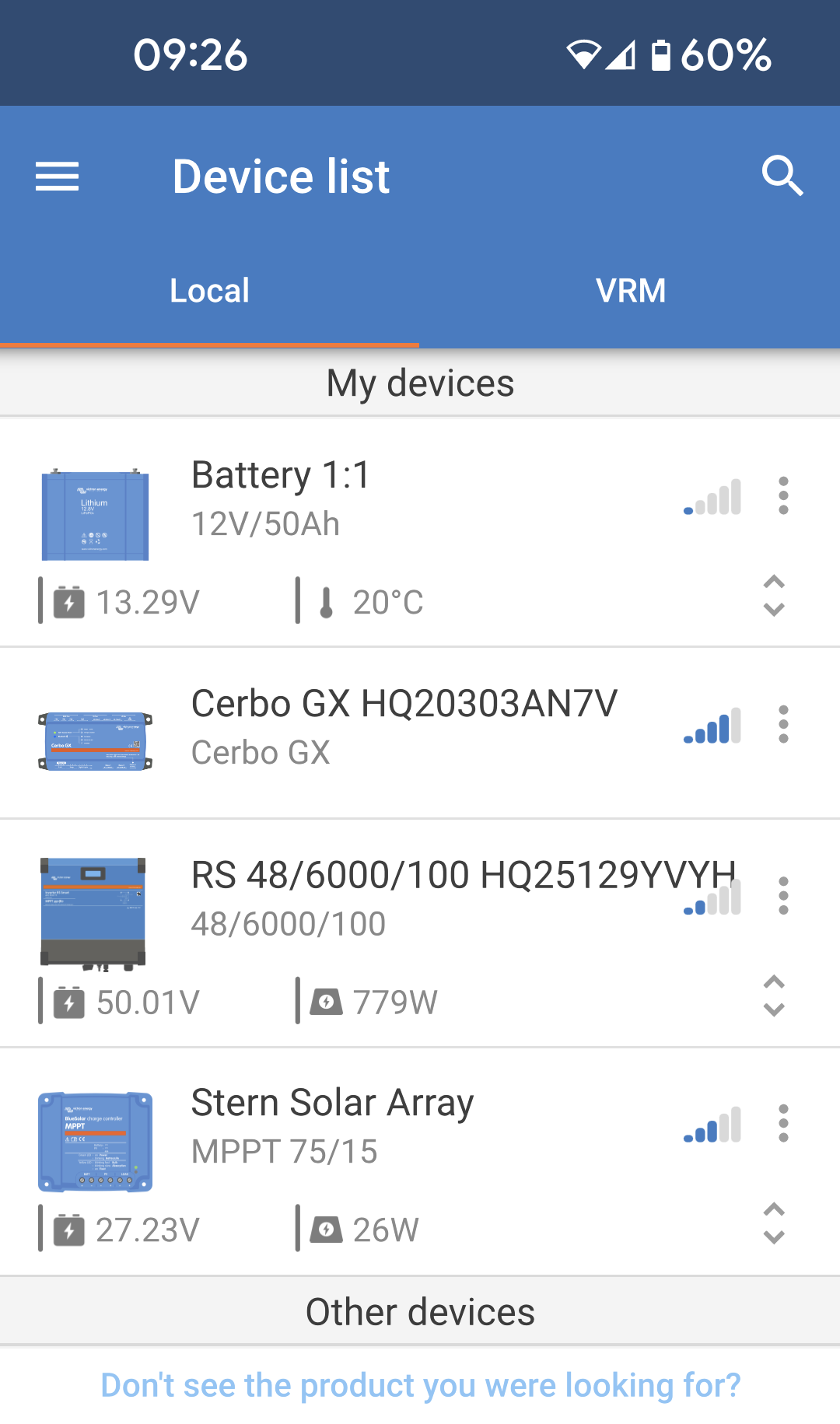

Liste des appareils
LOCAL - Cette page montre tous les produits Victron qui ont été identifiés par votre téléphone et auxquels une connexion peut être établie. Cliquez sur le produit souhaité.

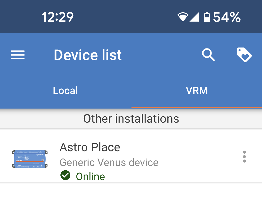

VRM - Cette page montre un produit GX s’il est connecté à votre compte VRM.

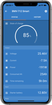

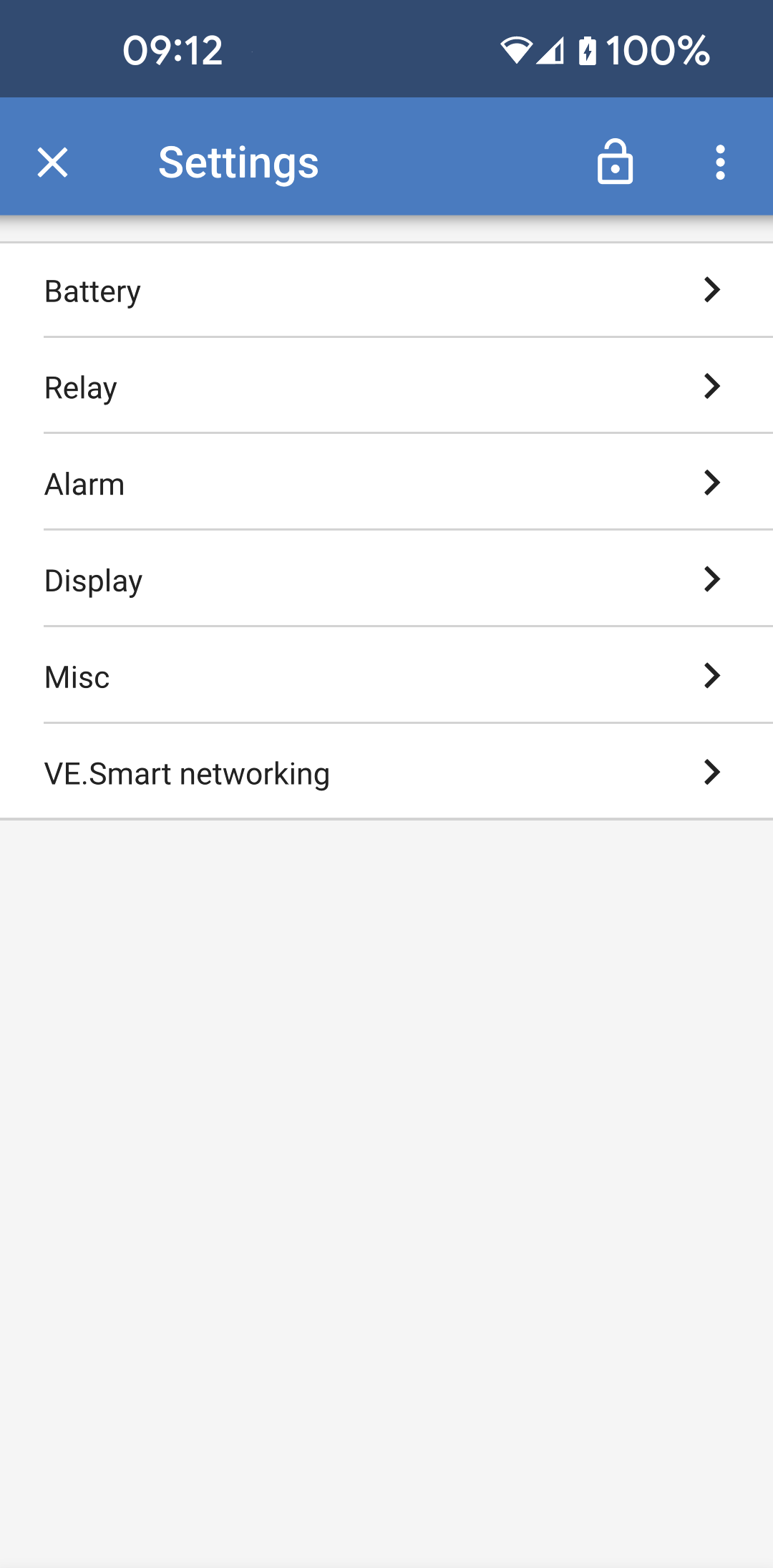

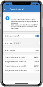

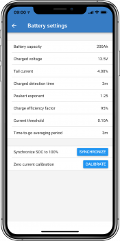

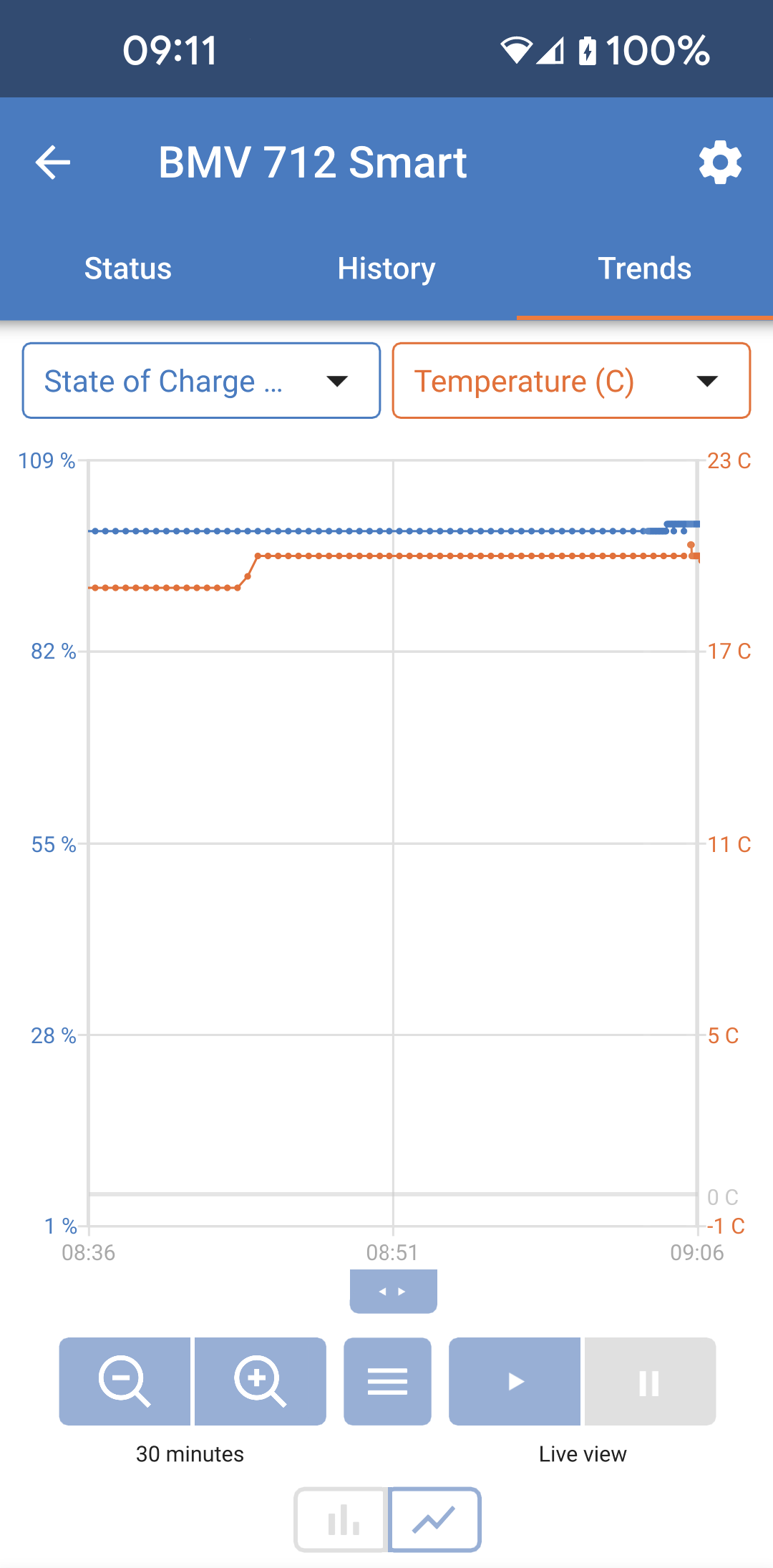

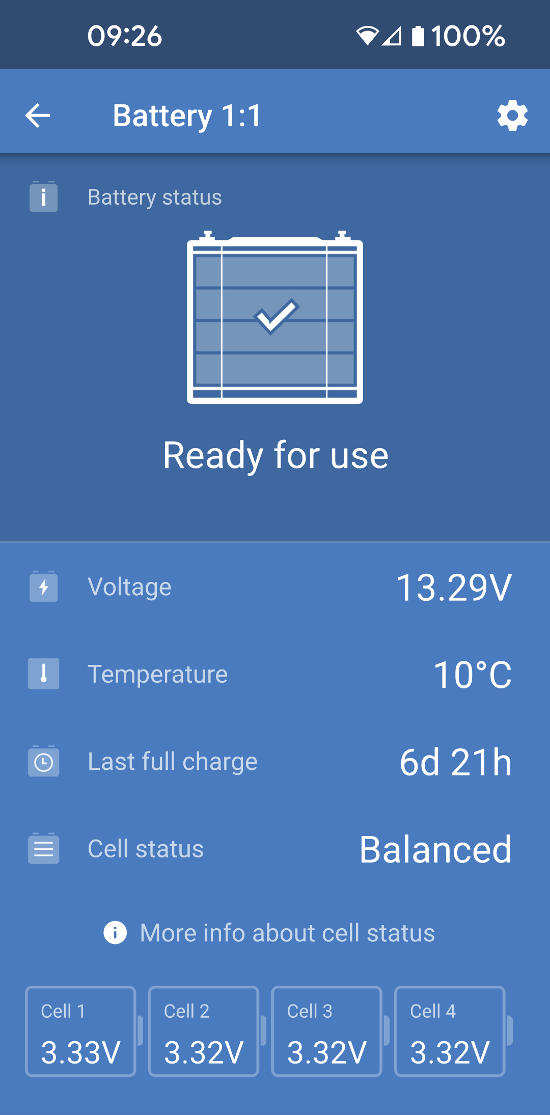

Pages du contrôleur de batterie :
Cliquez sur « Contrôleur de batterie » pour afficher l’état de charge actuel et basculer entre les écrans affichant des informations plus détaillées sur l’état (STATE) actuel de la batterie et les données historiques (HISTORY).
Pour accéder aux « Paramètres », cliquez sur l’icône en forme de roue dentée
en haut à droite de l’écran.
Depuis les « Paramètres », vous pouvez modifier les données concernant l’énergie stockée sur votre batterie, définir les alarmes et les relais, modifier les paramètres de recharge, adapter l’apparence et la quantité de données affichées et configurer ou rejoindre un réseau VE.Smart existant.

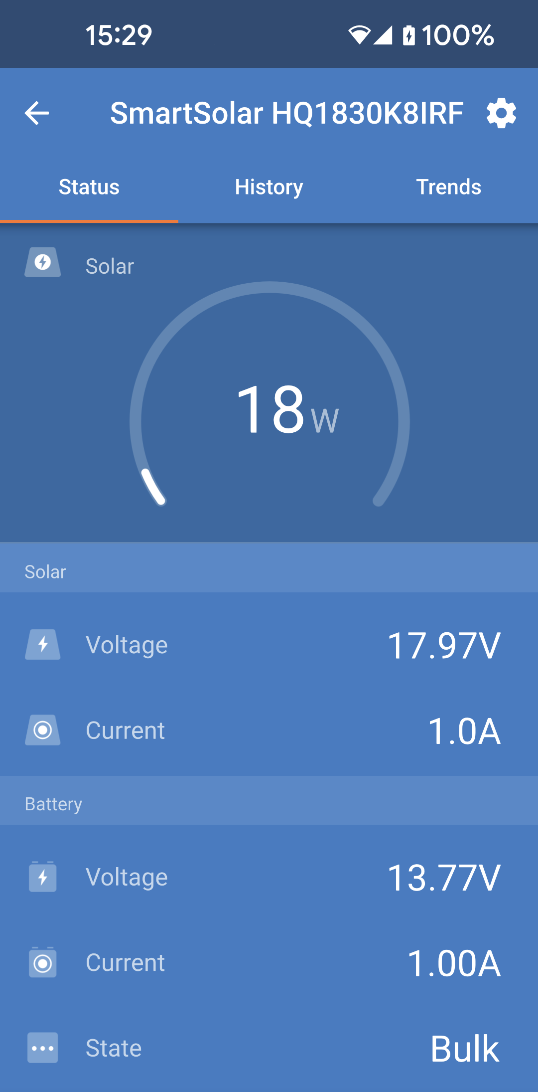

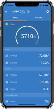

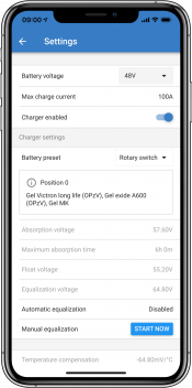

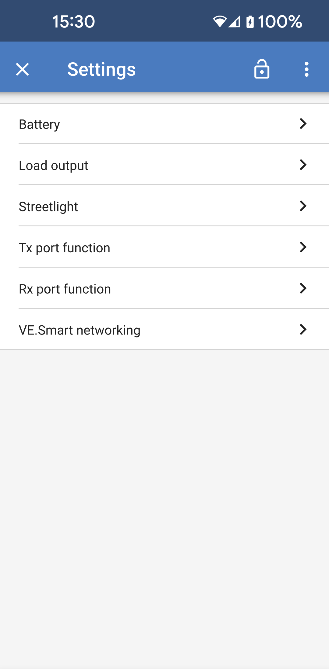

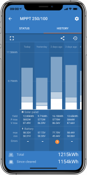

Pages du Contrôleur de charge solaire
En cliquant sur le produit Contrôleur de charge solaire, vous pouvez visualiser le statut de recharge actuel.
Les « Paramètres » permettront d’accéder à la vaste gamme de fonctions disponibles sur votre contrôleur de charge solaire, y compris la programmation des paramètres de recharge, le déclenchement des relais en fonction du temps solaire ou des paramètres de tension, ainsi qu’une analyse historique complète.
Pour une explication complète des options du contrôleur de charge solaire, suivez ce lien.

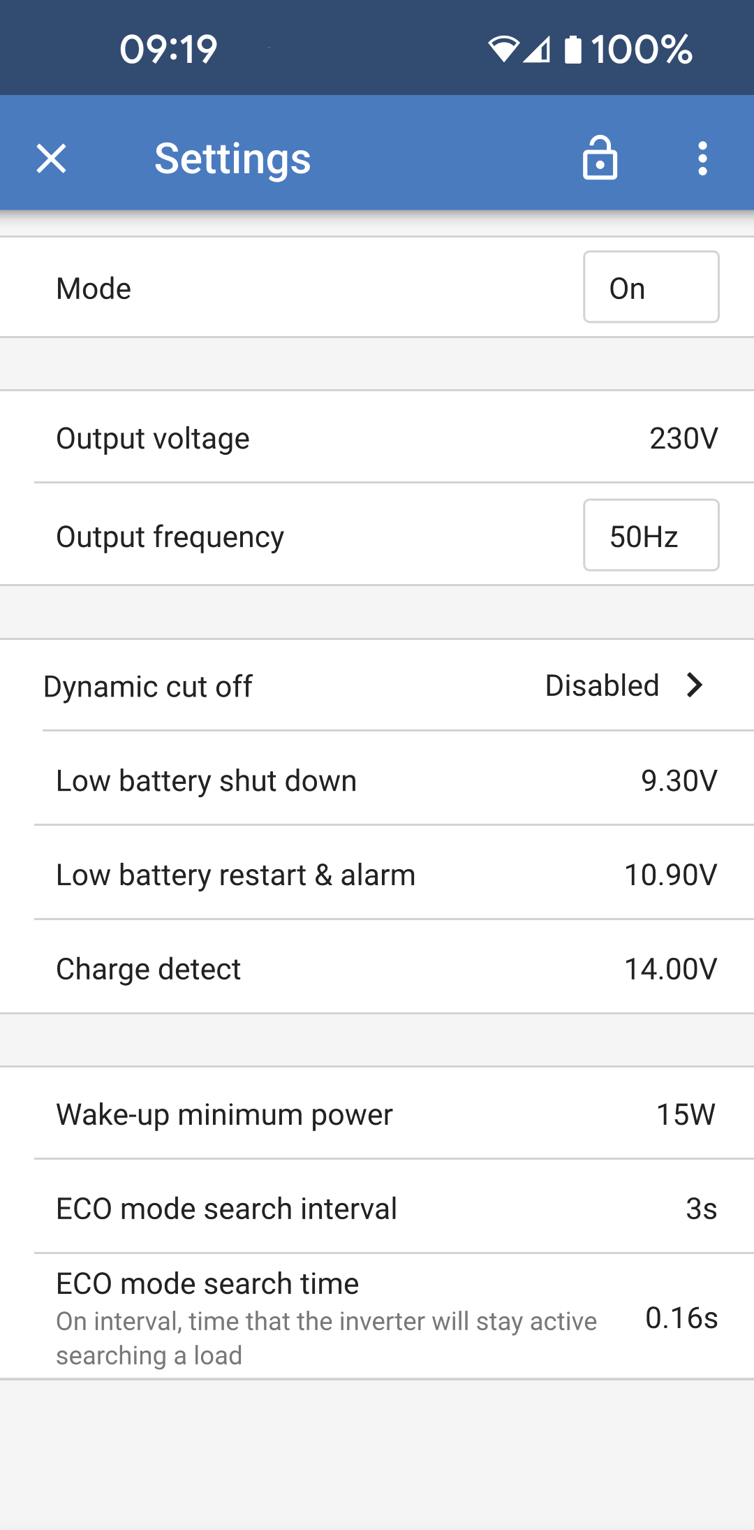

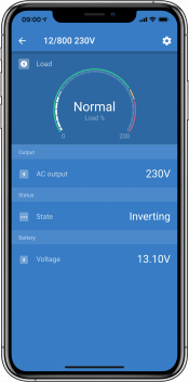

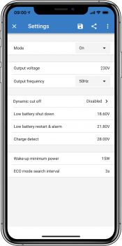

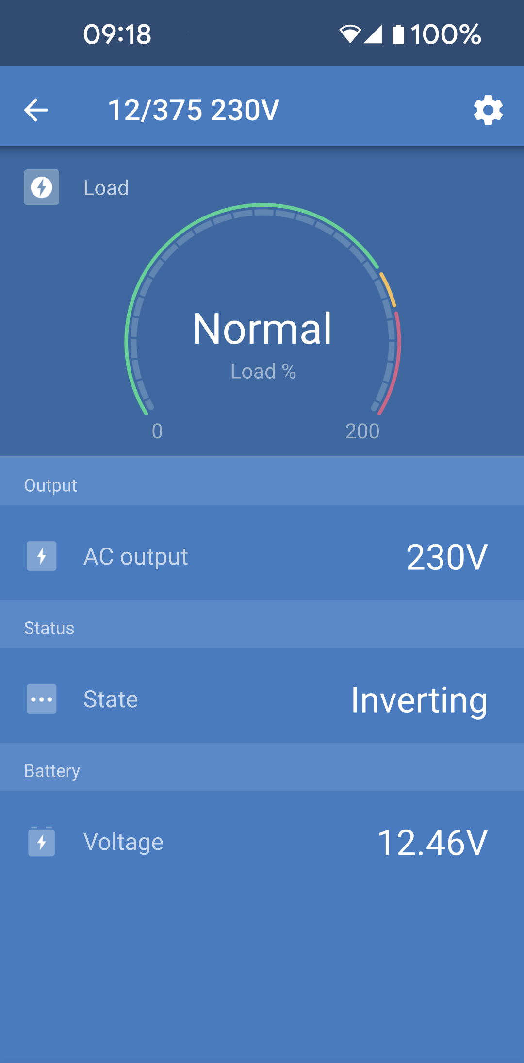

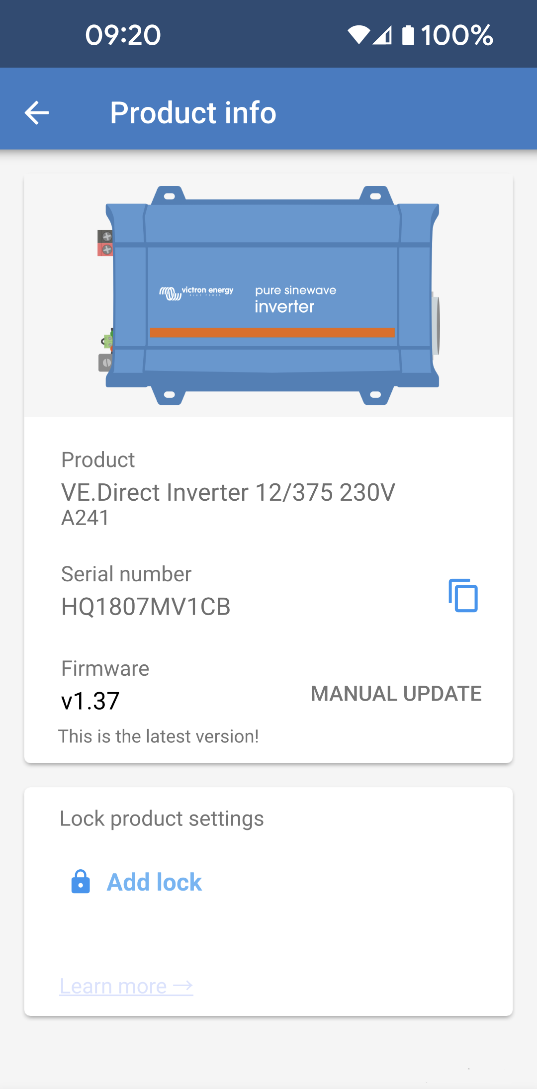

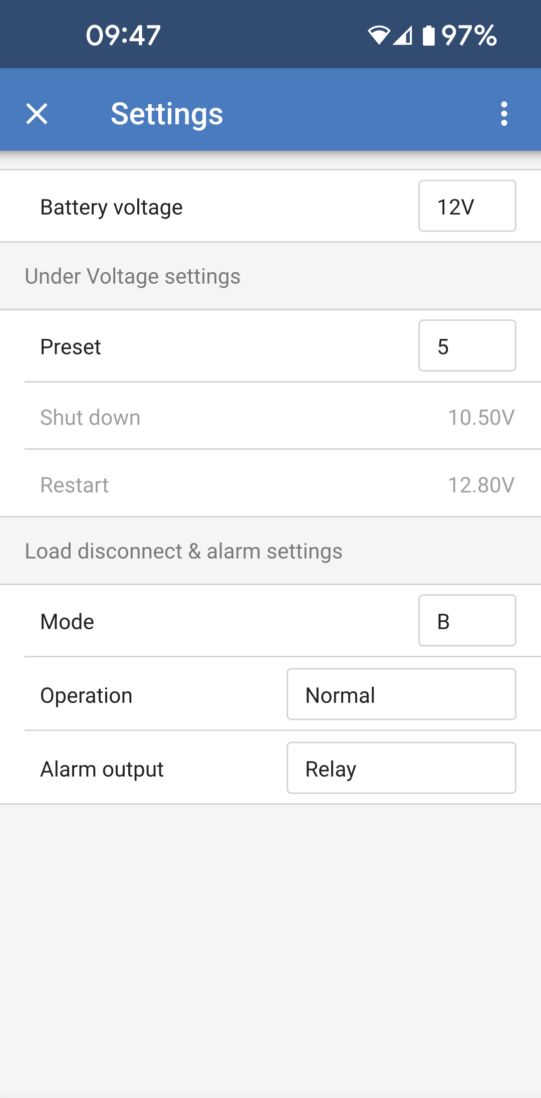

Pages du convertisseur
En cliquant sur le convertisseur, vous pouvez visualiser des données dynamiques telles que la consommation électrique des consommateurs connectés, une barre d’alimentation indiquant l’intensité de fonctionnement de votre convertisseur, et vous trouverez des informations telles que la tension de la batterie, etc.
Les « Paramètres » vous permettront de définir les tensions et la fréquence de sortie, les arrêts de basse tension et les redémarrages ainsi que leurs alarmes, une coupure dynamique en fonction de la charge, ainsi que d’autres paramètres sur lesquels vous trouverez plus d’informations ici.

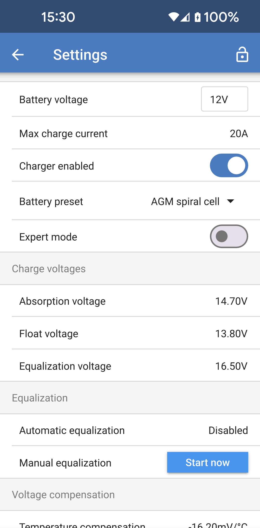

Pages du chargeur Blue Smart IP65
Le chargeur de batterie Blue Smart IP65 est équipé du Bluetooth intégré. Lorsque le chargeur Blue Smart est sous tension, il peut être détecté à l’aide de l’application VictronConnect sur votre téléphone. (Sauf Windows PC - Voir 3.1 Windows PC, ci-dessus).
La page d’accueil affiche des informations sur la tension de la batterie, l’intensité de charge et la situation de votre batterie dans le cycle de charge.

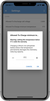

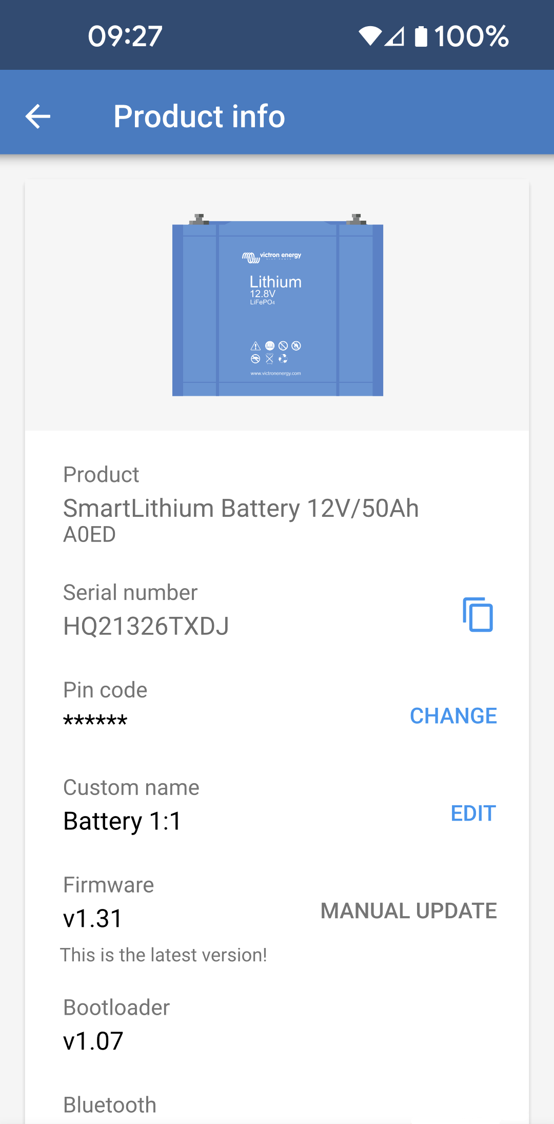

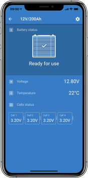

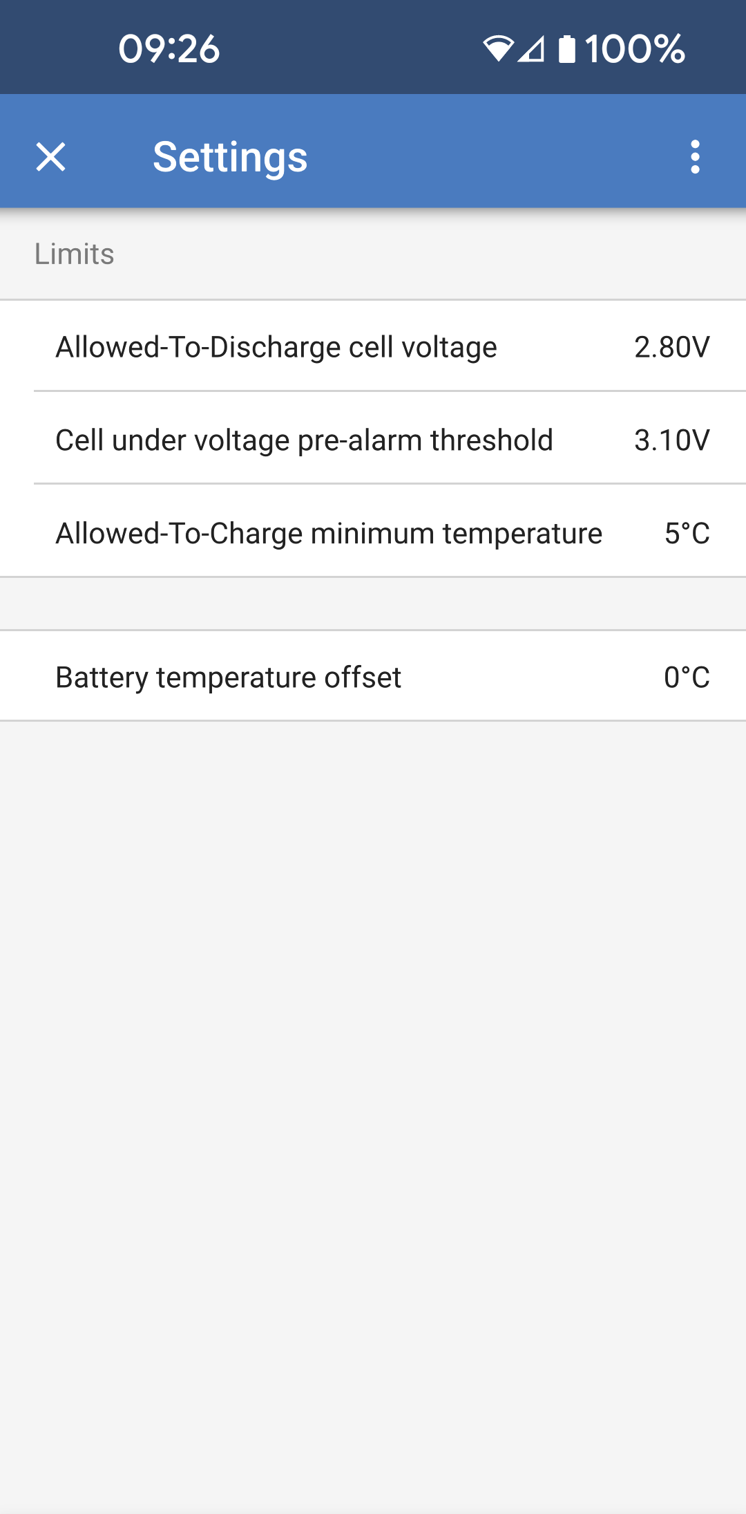

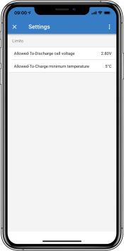

Batteries au lithium Smart
Batteries au lithium Smart avec Bluetooth intégré. En cliquant sur la batterie au lithium dans la liste des Périphériques, vous pourrez visualiser des données en direct sur l’état, la tension et la température de la batterie. Vous pourrez également consulter la tension de chaque cellule ce qui est un signe essentiel de la santé de la batterie.
Depuis les « Paramètres », vous pouvez modifier les paramètres de décharge et de température.

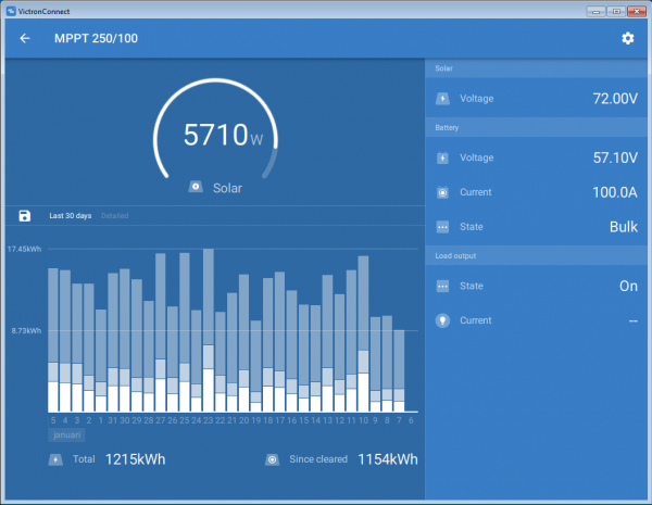

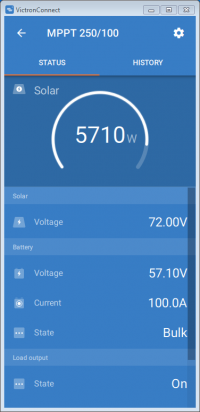

Windows

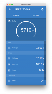

Voici une capture d’écran de l’application VictronConnect sur un PC utilisant une version du système d’exploitation Microsoft Windows et affichant des informations provenant d’un MPPT.

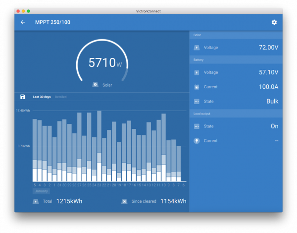

macOS
Voici une capture d’écran de l’application VictronConnect sur un PC exécutant le système d’exploitation Mac et affichant des informations à partir d’un MPPT.

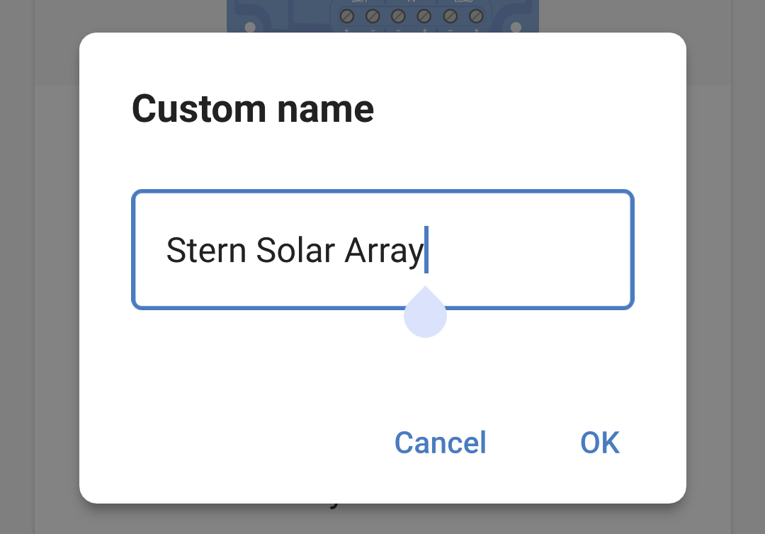

5.3. Comment attribuer un nom personnalisé à vos produits
Vous pouvez modifier le nom de votre produit Victron pour faciliter son identification. C’est particulièrement utile si vous avez plusieurs produits, comme trois MPPT et deux BMV.
Tout d’abord, établissez la connexion avec l’appareil dont vous souhaitez personnaliser le nom.
Accédez à la page Infos produit en cliquant sur l’icône d’engrenage
en haut à droite, puis cliquez sur l’icône avec les trois points verticaux
en haut à droite pour accéder à la page Produit.Accédez à l’option Nom personnalisé et sélectionnez Modifier pour saisir votre nom personnalisé.
Appuyez sur OK pour terminer.
Répétez ce processus pour chaque produit dont vous souhaitez modifier le nom.

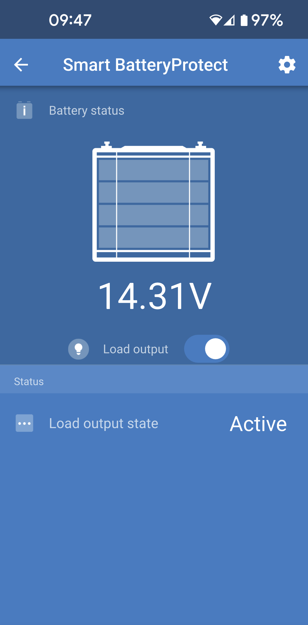

Smart BatteryProtect
La page du produit se trouve ici.
Le Bluetooth peut être désactivé et réactivé en connectant la broche PROG à la terre et en sélectionnant F (activé) ou h (désactivé). Consultez le manuel du produit pour plus de détails.

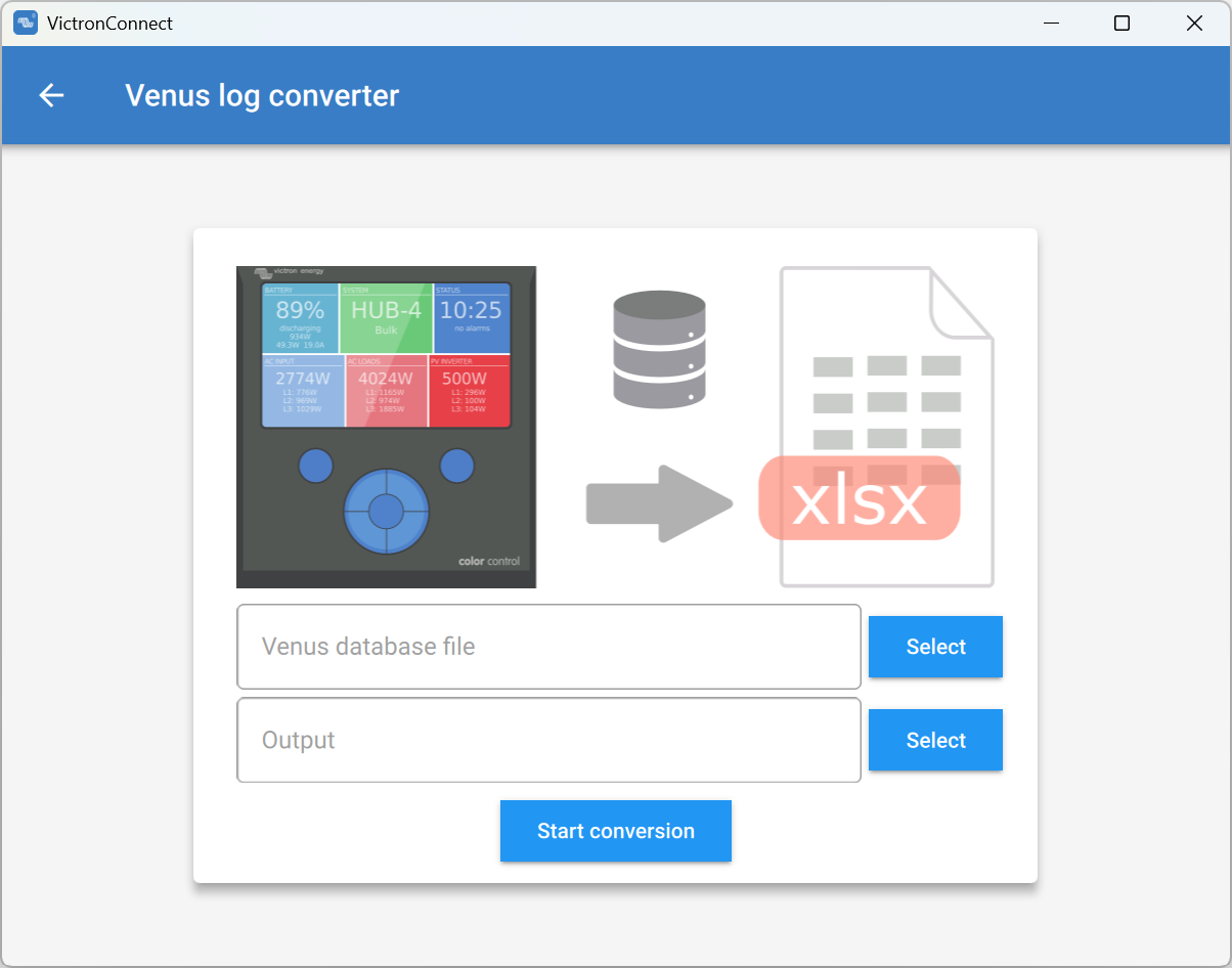

5.5. Importation et conversion d’un fichier de base de données de la famille de produits GX
VictronConnect vous permet d’importer et de convertir le fichier journal de la base de données .SQLITE3 (créé par VenusOS sur la famille de produits GX) à un fichier Microsoft Excel .XLSX.
Cette fonction peut être utile pour importer le fichier sur le portail VRM, si le site est distant et sans connexion internet, ou si vous ne souhaitez pas exporter vos données vers les serveurs Victron.
Cette fonction n’est disponible que pour les versions VictronConnect sur macOS et Windows.

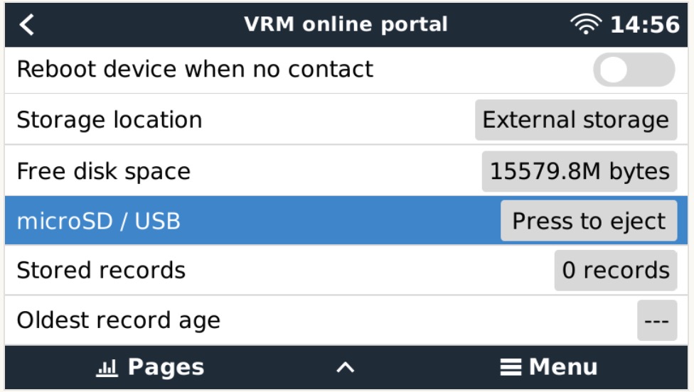

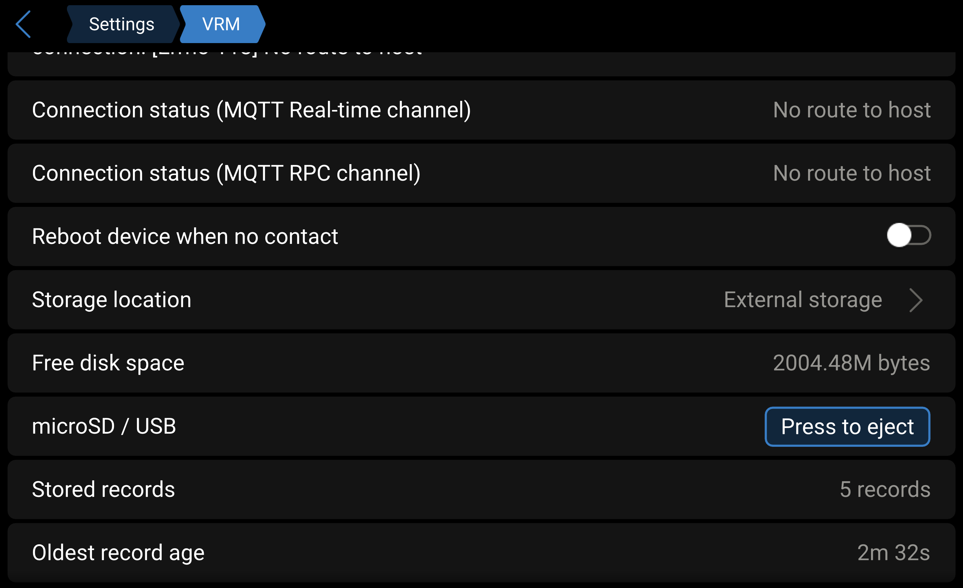

Pour récupérer ce fichier journal, vous devez disposer d’un dispositif GX ayant une clé USB ou une carte microSD installée, et le dispositif GX ne doit pas être connecté au VRM.
Si le dispositif GX est connecté via Internet au portail VRM, alors les données du journal seront transmises au VRM, et elles ne seront pas enregistrées sur la clé USB.
N’oubliez pas d’éjecter de manière sûre la clé USB avant de la retirer. Vous pouvez le faire depuis le menu du portail en ligne VRM sur le dispositif GX (si une clé USB est détectée).
Une fois qu’elle a été éjectée de manière sûre, vous pouvez la brancher sur l’ordinateur sur lequel s’exécute VictronConnect.
Cette fonction n’est pas disponible dans les versions mobiles iOS et Android de VictronConnect.
Copiez le fichier de la base de données (se trouvant dans le répertoire racine de la clé USB) vers le disque dur local de l’ordinateur.

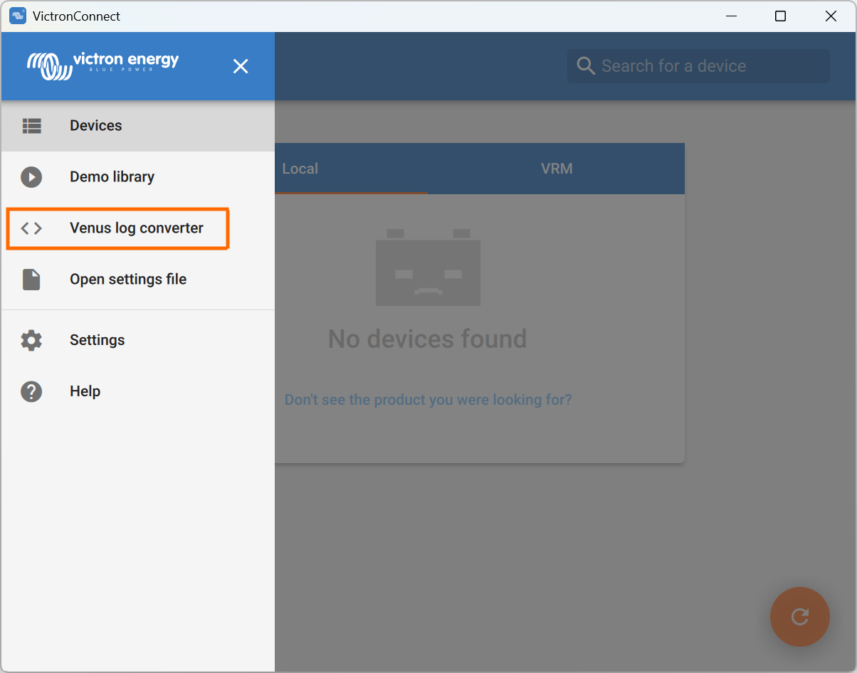

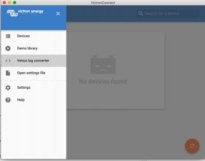

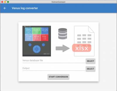

Vous pouvez ensuite ouvrir VictronConnect, sélectionner le convertisseur de journal Venus depuis le menu latéral, et naviguer vers le fichier de base de données Venus.
Choisissez l’emplacement où sera créé le fichier .XLSX (Excel natif Windows, mais d’autres outils de feuilles de calculs peuvent également être importés, comme par exemple Apple Numbers ou Google Sheets).
Cliquez sur START CONVERSION (commencer la conversion).
Il n’y a pas de limite quant à la taille de la base de données que vous pouvez importer, et cela peut représenter des années de données. C’est pourquoi, vous devez faire preuve de patience durant le processus de conversion.
Ce processus ne requiert aucune connexion Internet. Il peut être effectué à distance sur site, et vos données n’entreront jamais en contact avec les serveurs Victron.
Sachez que si vous souhaitez utiliser les outils graphiques du VRM, vous pouvez également comprimer et exporter le fichier de la base de données, avant conversion, vers le portail VRM.
Voici un exemple d’un fichier de données sur un mois qui a été converti du format de la base de données .SQLITE3 au format de feuille de calculs.
Données-échantillon après conversion VictronConnect de la base de données d’un dispositif GX
