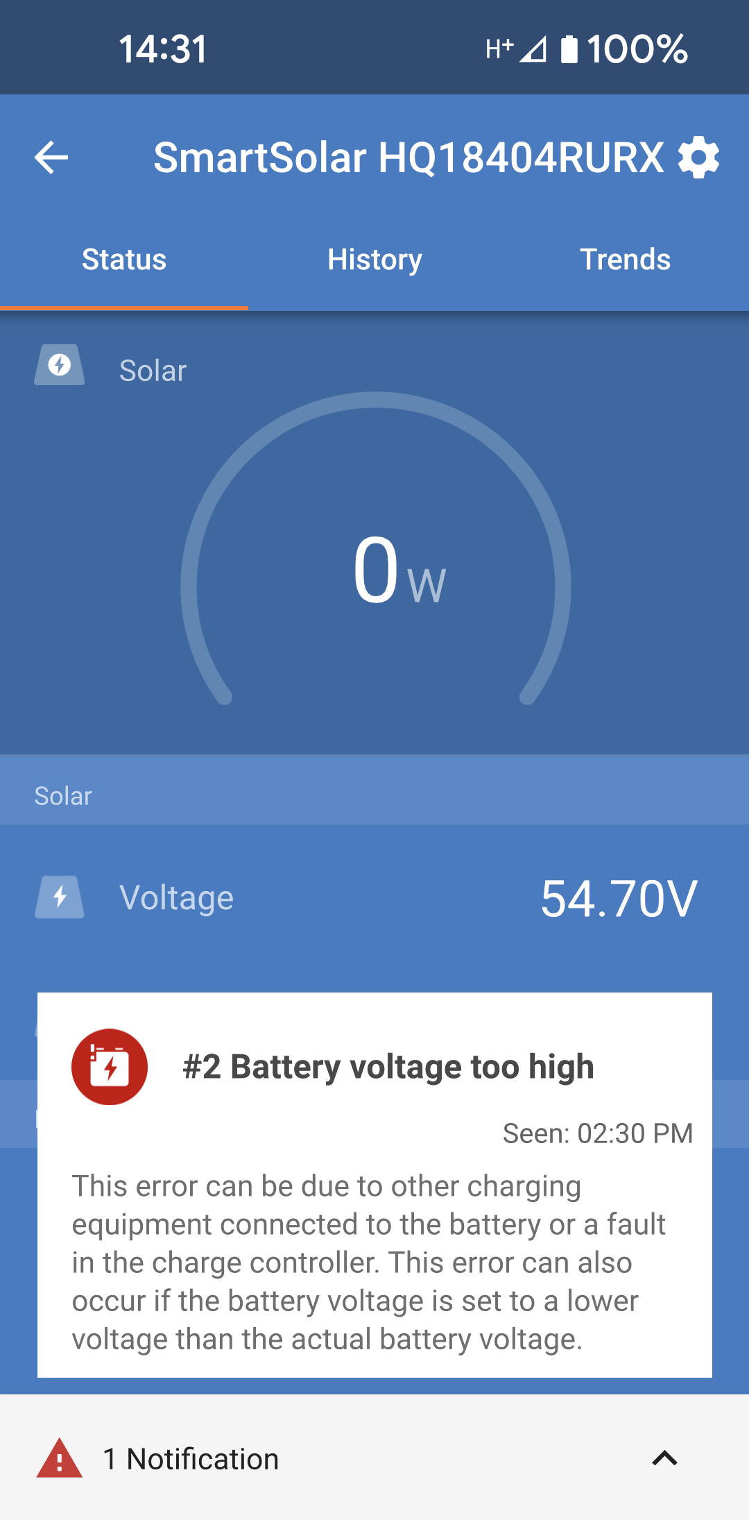

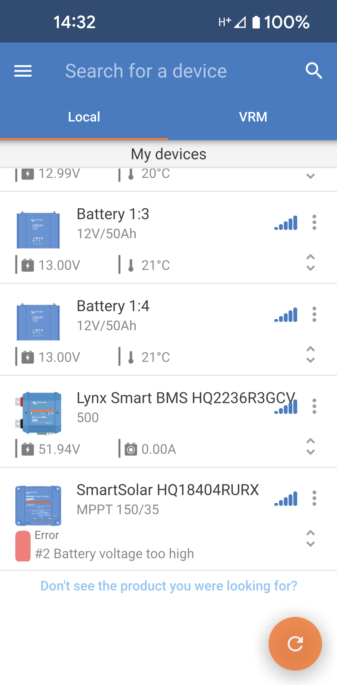

Toutes les erreurs liées aux appareils Bluetooth connectés localement peuvent être affichées sur la page de liste des appareils. NotePour que les erreurs s’affichent dans la page de liste des appareils, l’option « Instant Readout via Bluetooth » (lecture instantanée via Bluetooth) doit être activée. Dans cet exemple, une erreur est actuellement présente sur l’appareil SmartSolar situé en bas de la liste. Appuyez sur l’appareil pour vous y connecter. |
Sur la page principale du SmartSolar, une fenêtre contextuelle apparaît en bas. Elle contient l’horodatage et une description de l’erreur. |

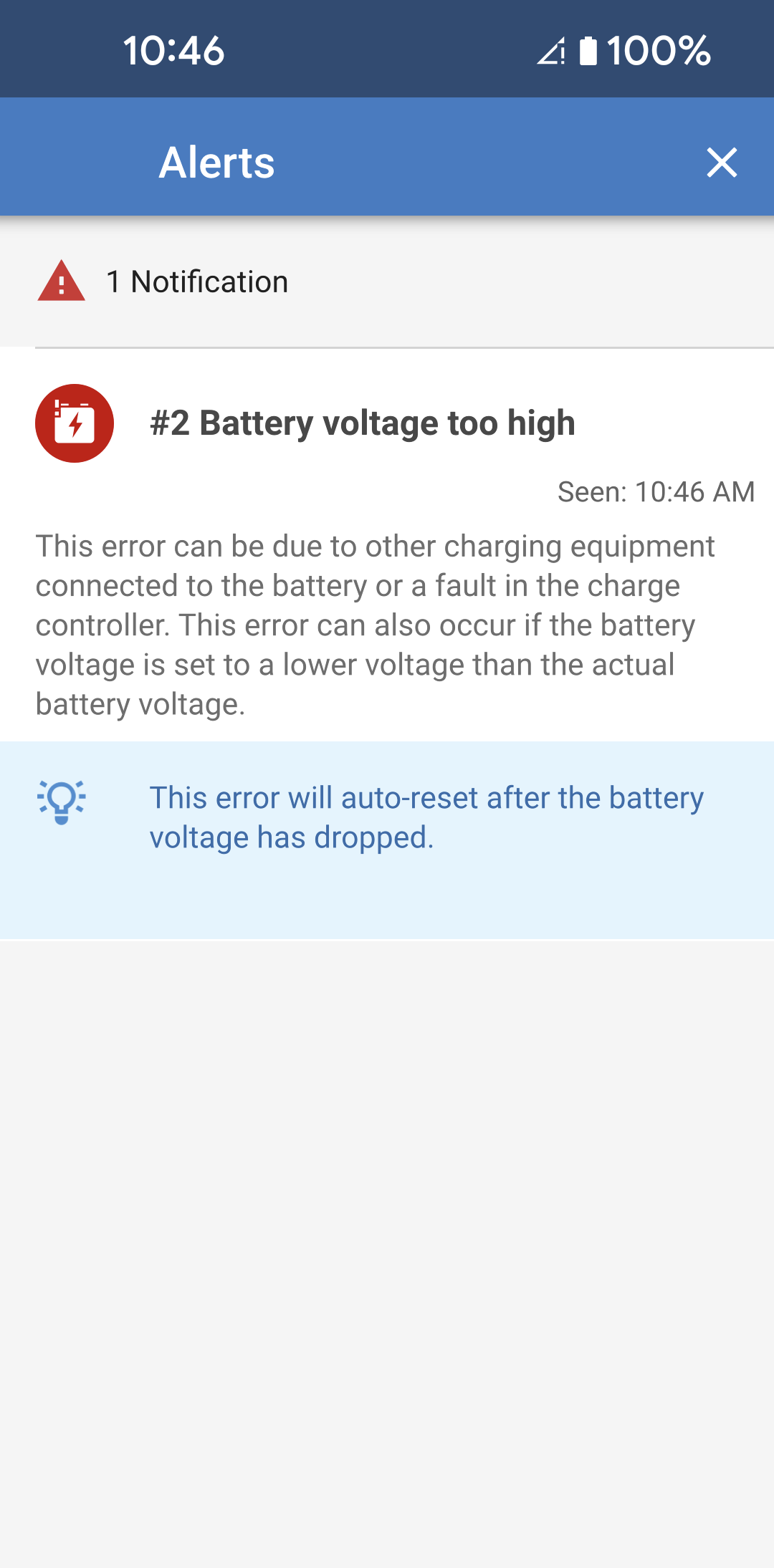

Si vous appuyez sur la fenêtre contextuelle de l’erreur ou la zone de notification, une description plus détaillée et souvent un conseil s’affichent. Le X en haut à droite de cette page permet de réduire l’erreur dans la zone de notification. |
