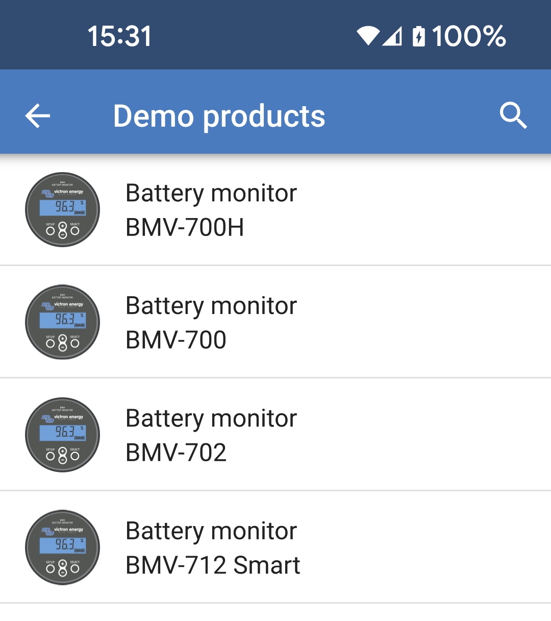

La fonction de démo peut être utilisée pour :
Connaitre les paramètres qui sont disponibles sur votre produit Victron. En explorant les exemples de paramètres dans la bibliothèque, vous découvrirez toutes les capacités de votre produit.
Créez une configuration de produit spécifique, enregistrez-la puis envoyez-la à un client afin qu’il ait ces paramètres sur son téléphone et puisse les installer sur son produit Victron.

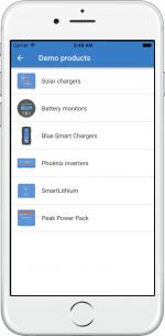

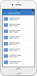

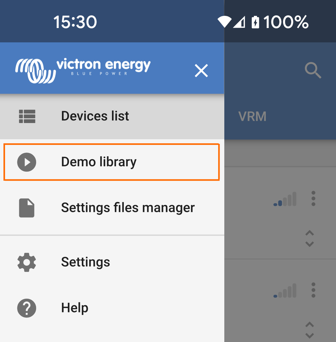

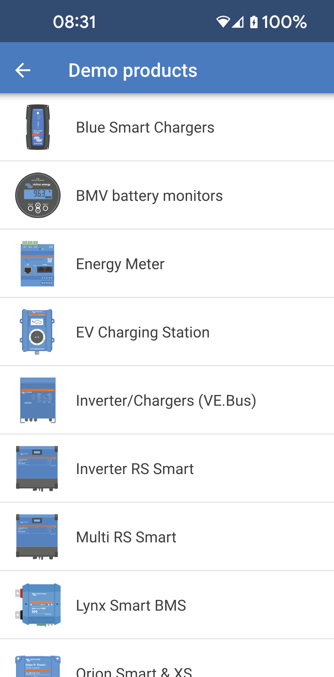

La bibliothèque de démonstration est accessible depuis le menu principal.

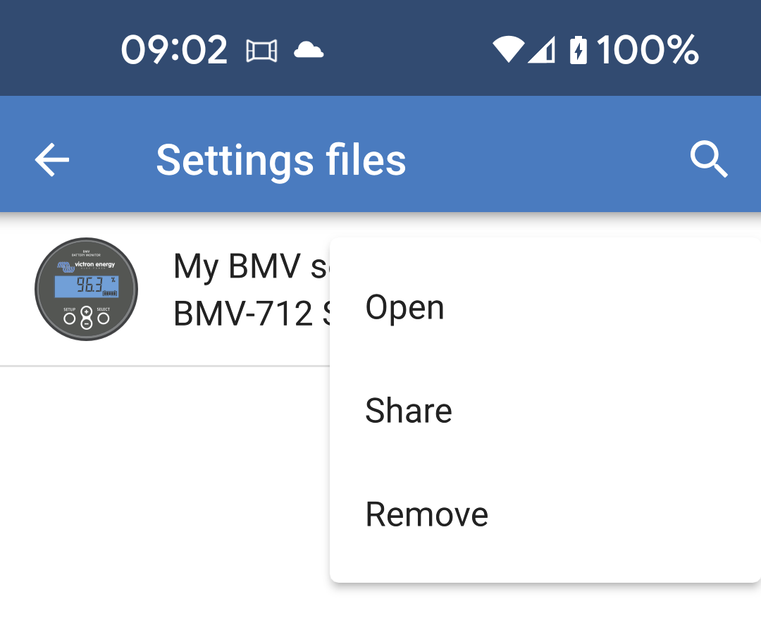

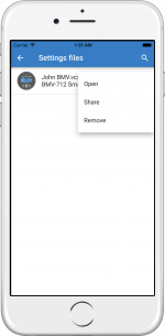

Pour charger un fichier de paramètres enregistré en tant que démonstration, accédez au « Gestionnaire de fichiers de paramètres », cliquez sur le bouton de menu du fichier et sélectionnez « Ouvrir ».
