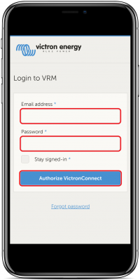

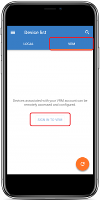

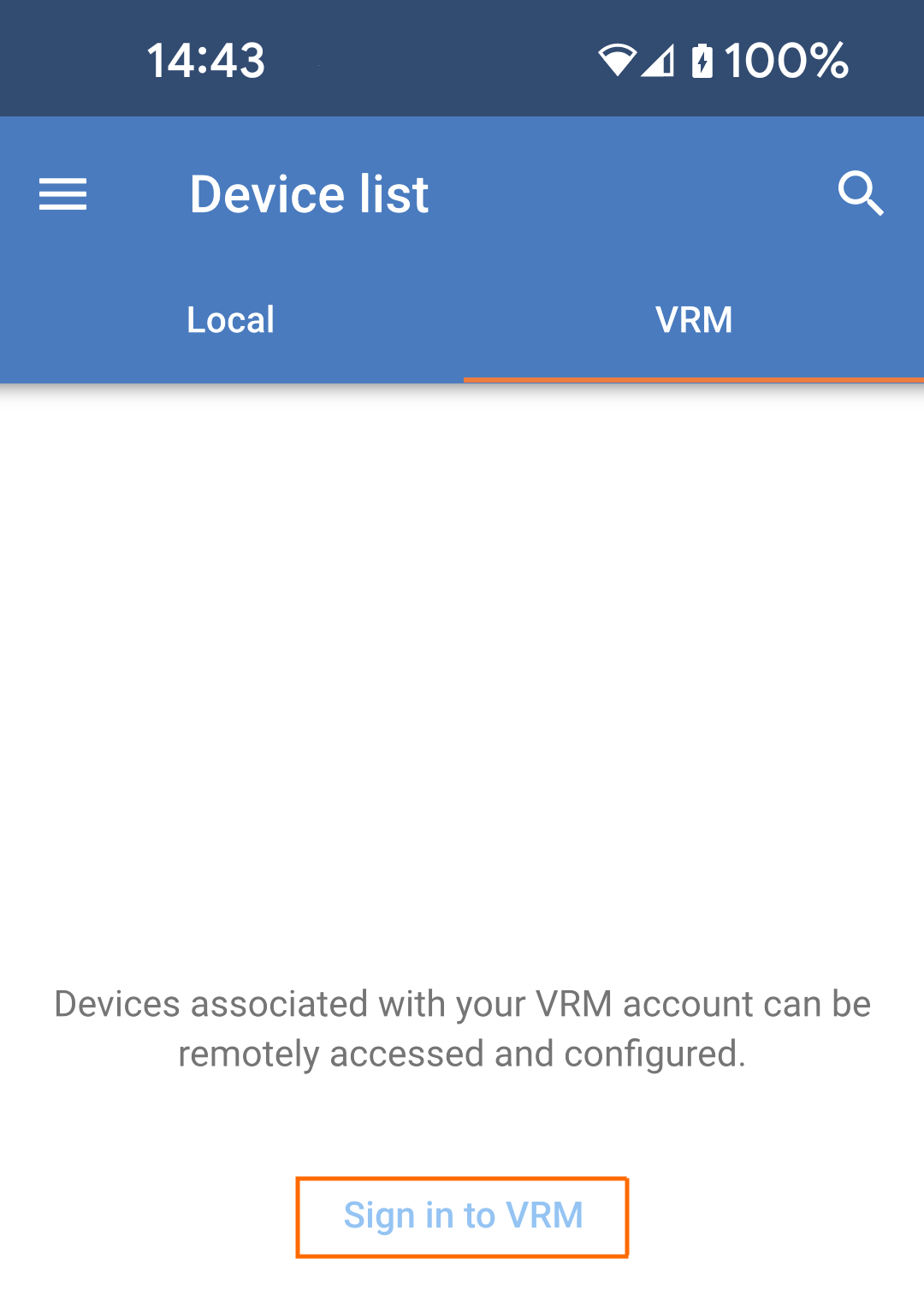

Vaya a la pestaña de VRM, y seleccione “SIGN IN TO VRM” (iniciar sesión en VRM).

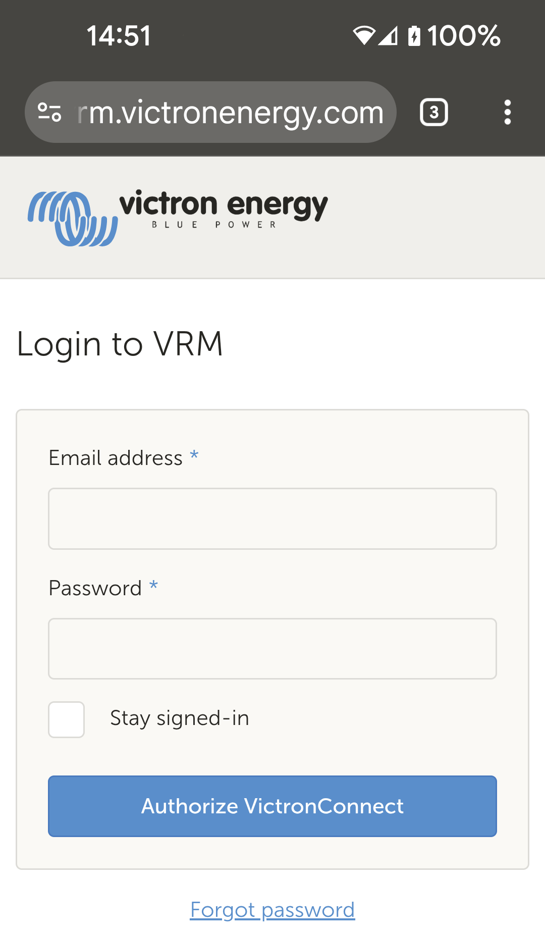

Introduzca su correo electrónico y contraseña de VRM y seleccione “Autorizar a VictronConnect”.

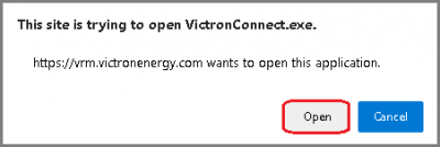

Si usa una tableta u ordenador, es posible que su navegador también le pida permiso para abrir VictronConnect. Si es así, seleccione “Abrir”

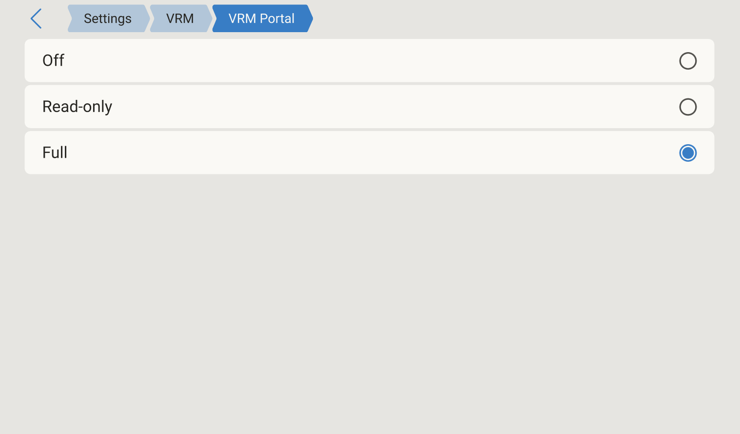

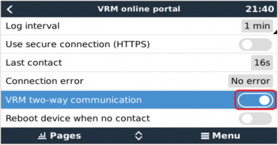

Habilite la “Comunicación bidireccional de VRM” en la Lista de dispositivos > Configuración > Portal VRM online

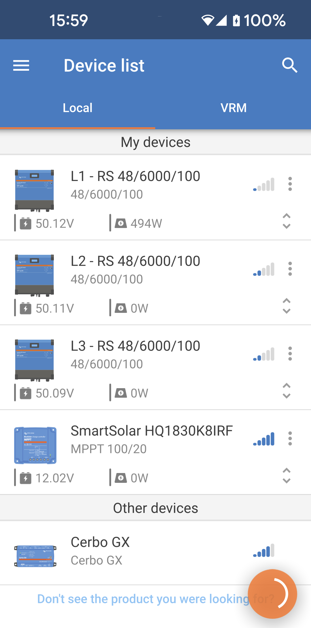

10.4. Pestaña local

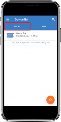

La pestaña local muestra todos los productos que están dentro del alcance del Bluetooth y de LAN inalámbrica o conectados físicamente al teléfono con VictronConnect (con un cable de interfaz VE.Direct a USB o MK3 a USB, por ejemplo).

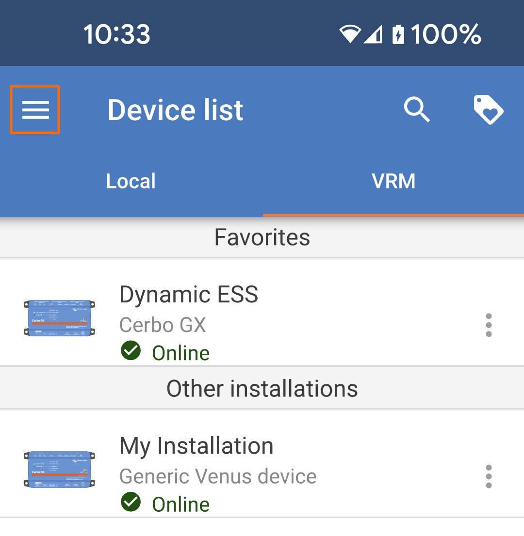

10.5. Pestaña VRM

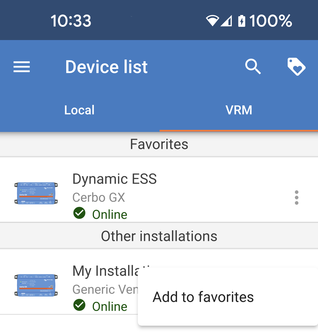

La pestaña VRM muestra todas las instalaciones VRM asociadas al perfil de usuario de VRM.
Se puede seleccionar cualquier instalación para acceder al portal VRM online o a los productos conectados.

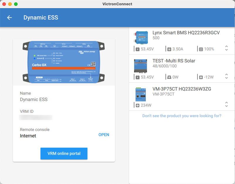

Al seleccionar una instalación VRM, la conexión tardará unos segundos en establecerse. Una vez establecida aparecerán dos pestañas: una de “OVERVIEW” (resumen) y otra de “DEVICES” (dispositivos).

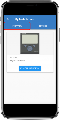

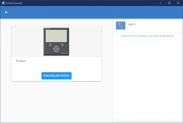

10.5.1. Pestaña Resumen
La pestaña “OVERVIEW” (resumen) tiene una imagen del producto GX, el nombre de la instalación VRM y un enlace directo al portal VRM online asociado.

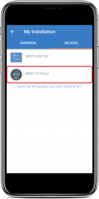

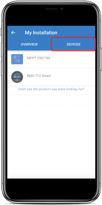

10.5.2. Pestaña de dispositivos
La pestaña “DEVICES” (dispositivos) tiene una lista de todos los productos compatibles que están físicamente conectados al producto GX.
En una tableta u ordenador, la pestaña “DEVICES” (dispositivos) se muestra como un panel en la parte derecha de la misma pantalla.

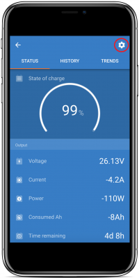

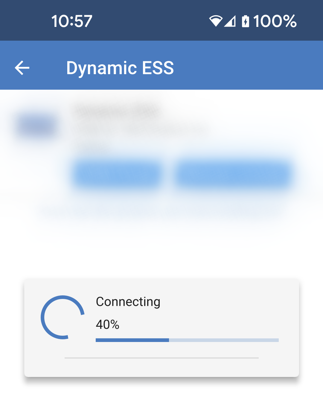

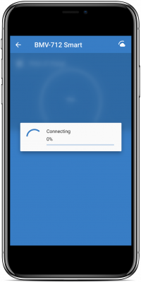

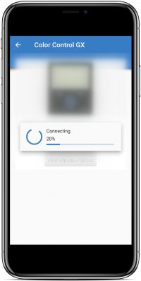

Al seleccionar un producto, la conexión tardará unos segundos en establecerse. Una vez establecida aparecerá información en tiempo real acerca del producto.

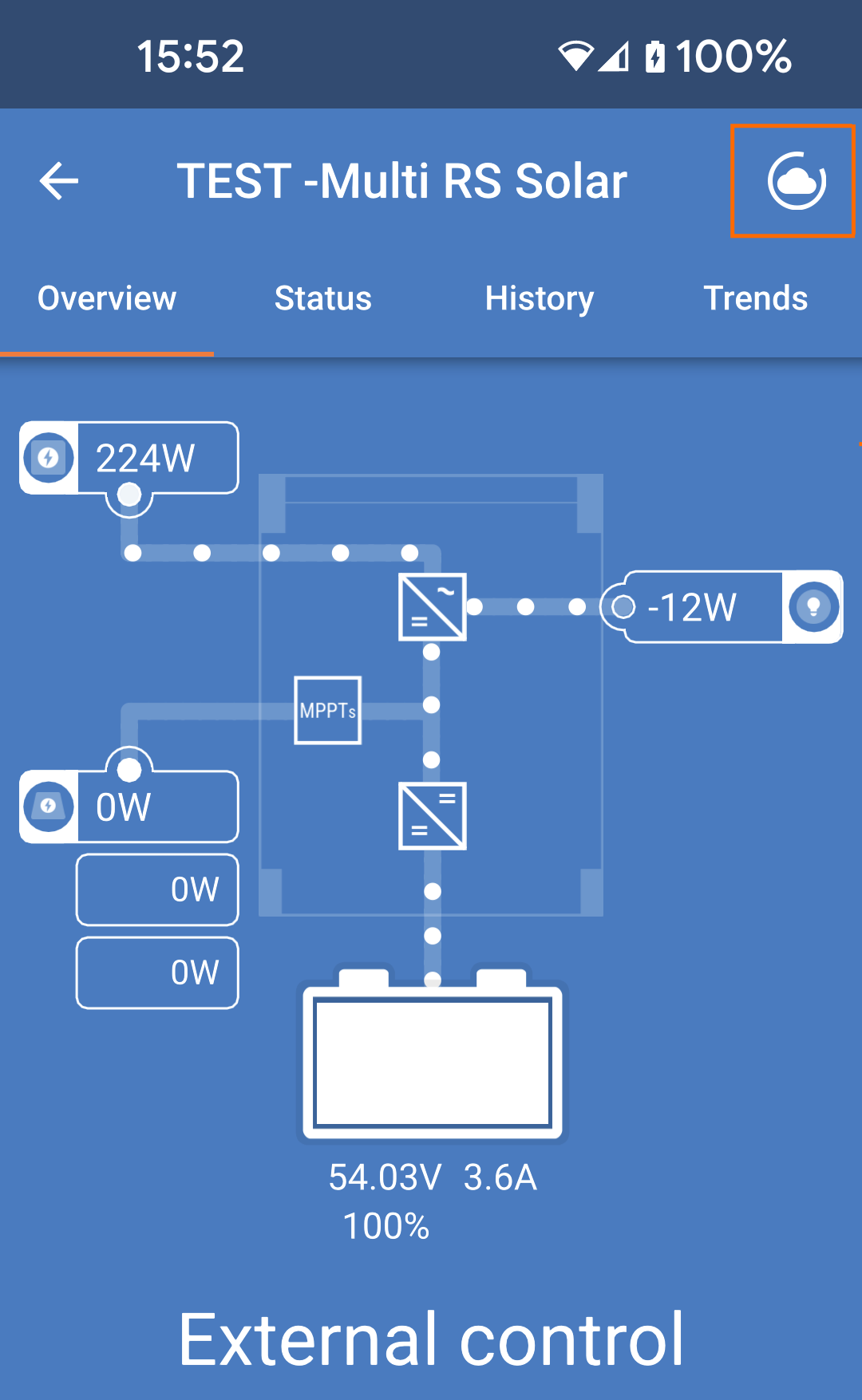

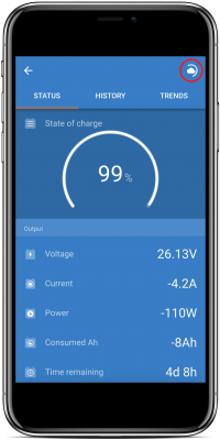

Inmediatamente después de la conexión inicial se descargarán los datos históricos y de configuración. Durante este proceso, aparecerá un símbolo de una nube en la esquina superior derecha (esto suele tardar menos de 30 segundos).
No se puede acceder a los ajustes hasta que el símbolo de la nube se sustituye por el símbolo normal de configuración, el engranaje.

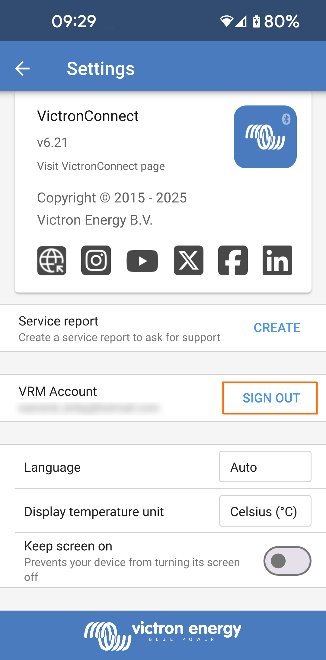

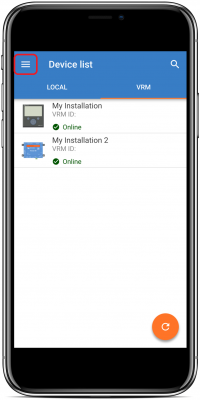

10.7. Cierre de sesión

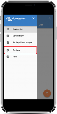

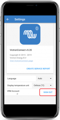

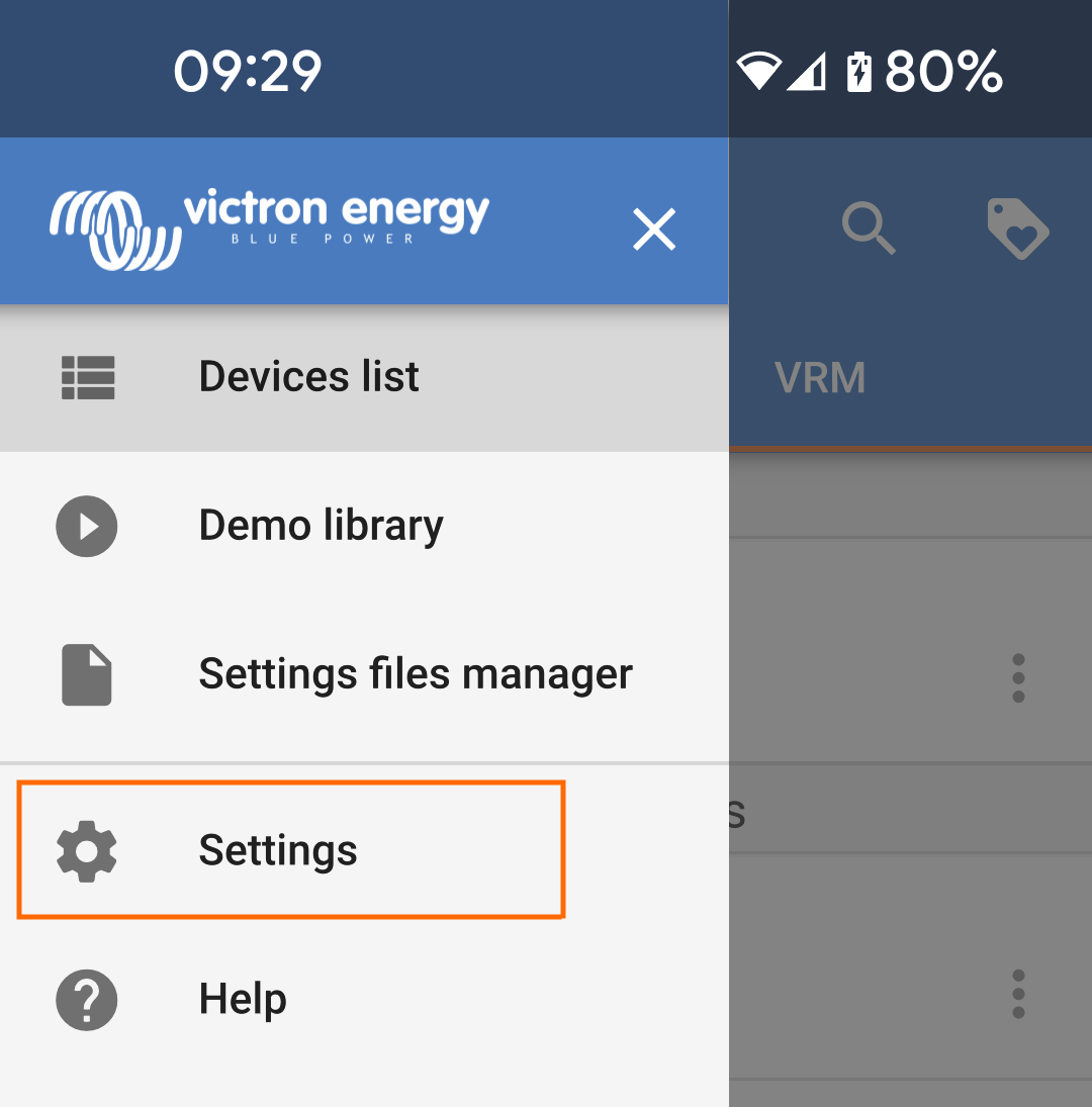

Para deshabilitar el vínculo entre VictronConnect-Remote y su cuenta VRM, amplíe el menú principal y seleccione “Configuración”.

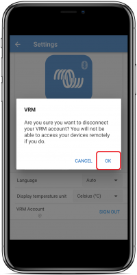

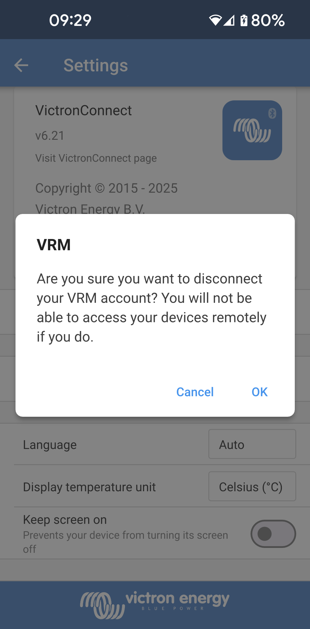

En la página de configuración seleccione “SIGN OUT” (cerrar sesión) y pulse “OK” en la ventana emergente para confirmar.
Tras cerrar la sesión, VictronConnect-Remote ya no tendrá acceso a la cuenta de VRM ni a ninguna de las instalaciones de VRM asociadas. Para restaurar el acceso, será necesario volver a iniciar sesión.
