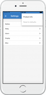

Primero, conéctese al producto y luego vaya a la página de Información del producto. Bajo la versión de firmware verá un texto que le dirá si está usando la versión más reciente o si hay alguna actualización disponible. Si hay una nueva versión disponible, puede iniciar el proceso de actualización pulsando el botón de “Actualizar”.
Algunas versiones de firmware son obligatorias. Al conectarse al producto, VictronConnect le indicará que ha de actualizarse inmediatamente si hay una versión obligatoria disponible.
O, si no está cerca del producto, abra la biblioteca de demos y seleccione el producto. La página de información del producto mostrará la última versión disponible que se envía con VictronConnect.

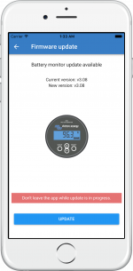

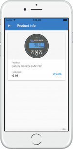

Tras conectar su producto, VictronConnect comprobará automáticamente si hay alguna actualización obligatoria y, en ese caso, le guiará en el proceso de actualización antes de hacer ninguna otra cosa.
Si hay una actualización disponible pero no es obligatoria, podrá ver la página de resumen de su producto, pero no podrá cambiar ningún ajuste y la página de Configuración le indicará que actualice el producto. Puede iniciar la actualización a la última versión mediante el diálogo de la página de Configuración o pulsando el botón de “Actualizar” de la página de Información del producto.
Si hay una actualización de firmware, tendrá que hacerse para poder cambiar los ajustes de su producto Victron con VictronConnect.
¿Es necesario volver a configurar el MPPT o el BMV tras la actualización?
No. Los ajustes de sus productos VE.Direct y Bluetooth no se verán afectados por la actualización de firmware, de modo que no tendrá que volver a configurar su producto tras la actualización. Los datos históricos de BMV y MPPT también se conservarán con las actualizaciones de firmware.

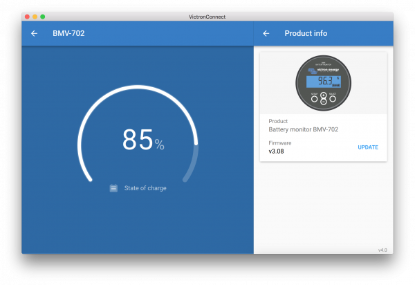

Instrucciones para ordenadores Windows y MacOS
Con su teléfono y el producto Victron conectado a VictronConnect, vaya a la página de “Información del producto”, pulse en “Actualizar” y abra el archivo de firmware correspondiente.
No es necesario comprobar si es el archivo correcto, VictronConnect siempre verificará primero si el archivo coincide con el producto. Y si no es correcto, mostrará un “error por archivo de firmware incorrecto”.

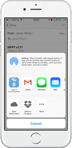

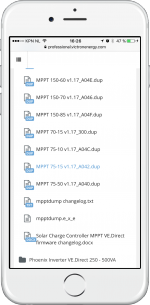

El proceso es un poco diferente al de una rutina Windows/macOS, ya que en los móviles no hay buscador de archivos.
En primer lugar, es necesario añadir el archivo de firmware a la biblioteca de firmware de VictronConnect. Se pueden añadir archivos de firmware a la biblioteca desde un adjunto de un correo electrónico, un navegador de Internet, Dropbox, un explorador de archivos o cualquier otro tipo de aplicación que maneje archivos. El procedimiento para añadir el archivo es igual para iOS y Android: vaya a la aplicación que contenga el archivo de firmware, pulse sobre ella y ábrala con VictronConnect. VictronConnect se abrirá y mostrará: “Archivo añadido a la biblioteca de firmware”.
Si el mensaje no aparece, repita el paso anterior o intente abrirlo desde otra aplicación (por ejemplo, Dropbox en lugar de Internet o el correo electrónico).
Si no está seguro de qué archivo usar, no hay ningún problema con añadir varios archivos a la biblioteca. En el siguiente paso, VictronConnect automáticamente solo mostrará los archivos que coincidan con el producto conectado.
Nota para iOS: La versión actual de Google Chrome para iOS no puede descargar archivos “.dup” desde el sitio web de Victron Professional, de modo que recomendamos usar Safari de Apple, el navegador predeterminado, en su lugar.
Nota para Android: VictronConnect ha de estar funcionando antes de abrir los archivos.
Abra VictronConnect y, sin cerrarlo, cambie a la aplicación que contenga el archivo, selecciónelo y ábralo con VictronConnect.

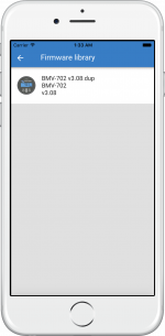

Ahora, tras añadir el archivo de firmware a la biblioteca, vaya a la página de “Información del producto” y pulse sobre “Actualizar firmware”:
Seleccione el archivo elegido de la lista. Véase la siguiente captura de pantalla, muestra una entrada en la lista:
Tenga en cuenta que el mecanismo de actualización detectará y rechazará archivos de firmware que no estén destinados al producto actual, no hay que preocuparse por cargar el archivo correcto.
Una vez seleccionado se le guiará a lo largo del proceso de actualización:
