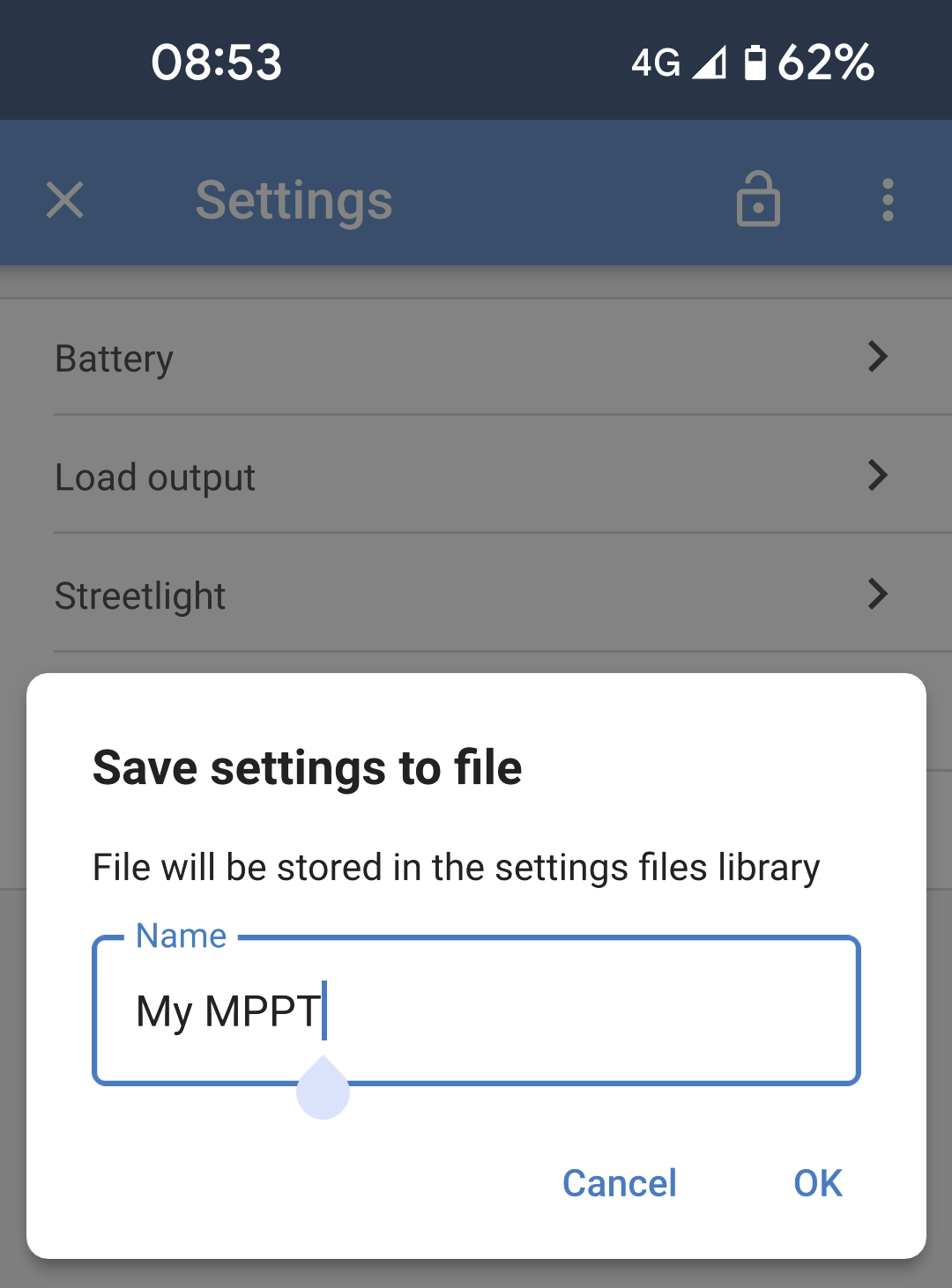

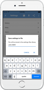

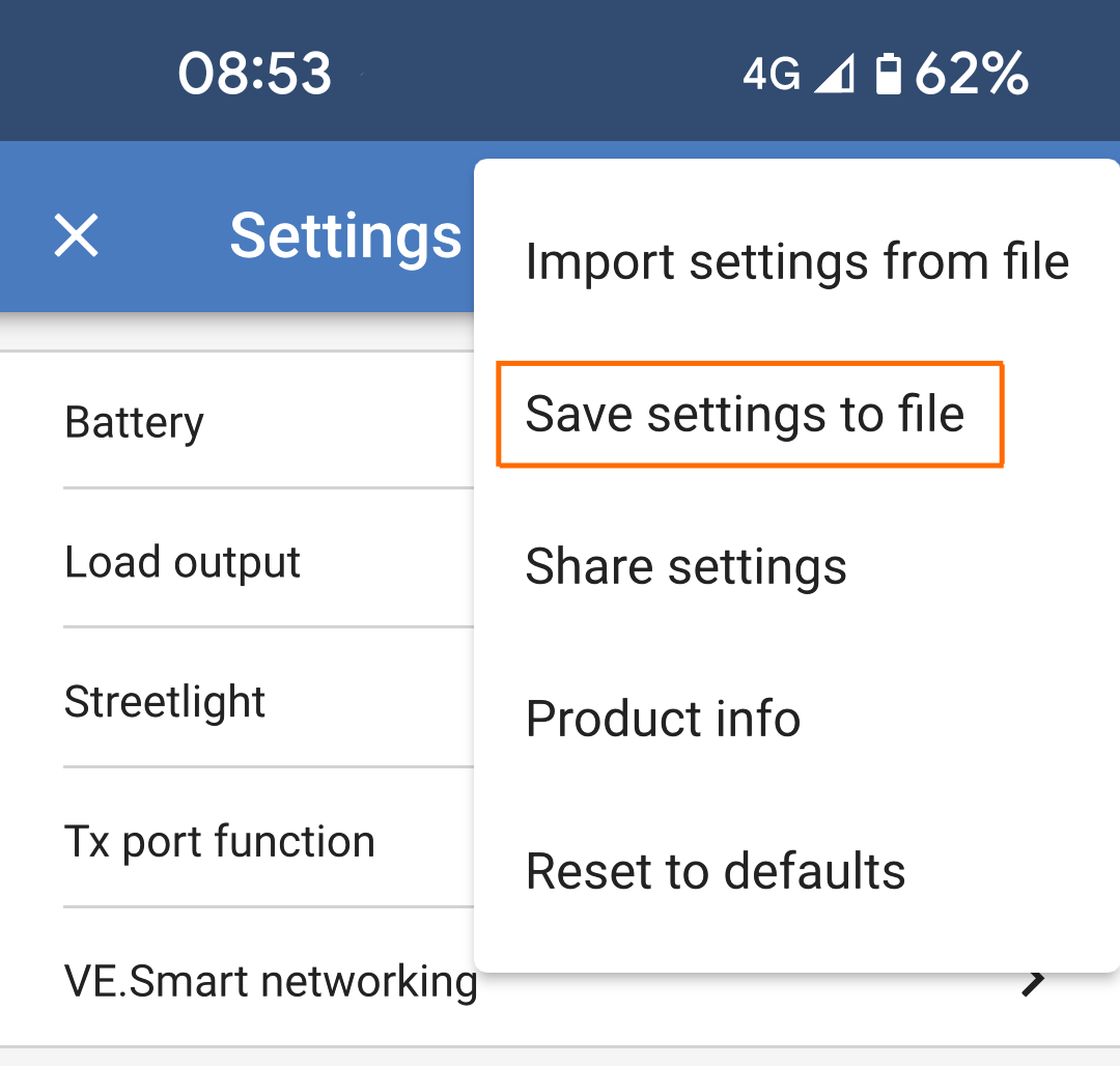

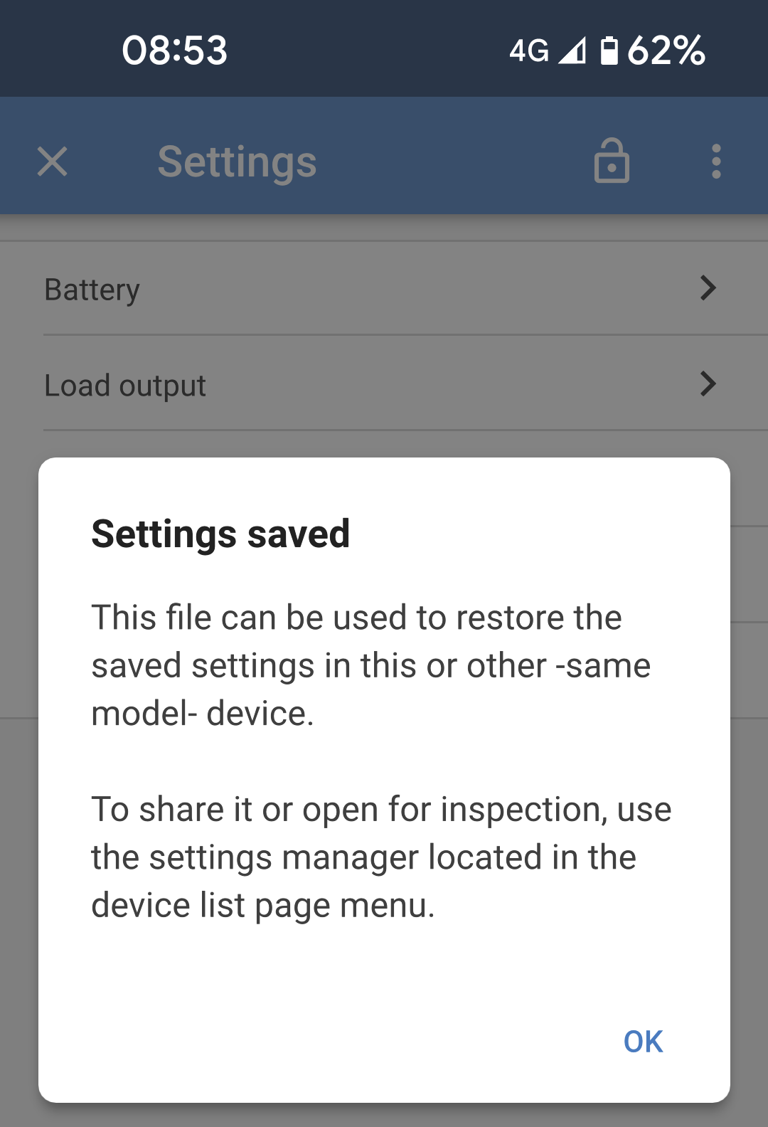

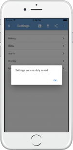

Guardar configuración
Conecte su teléfono al producto de Victron, vaya a la página “Configuración” y pulse el icono del disquete

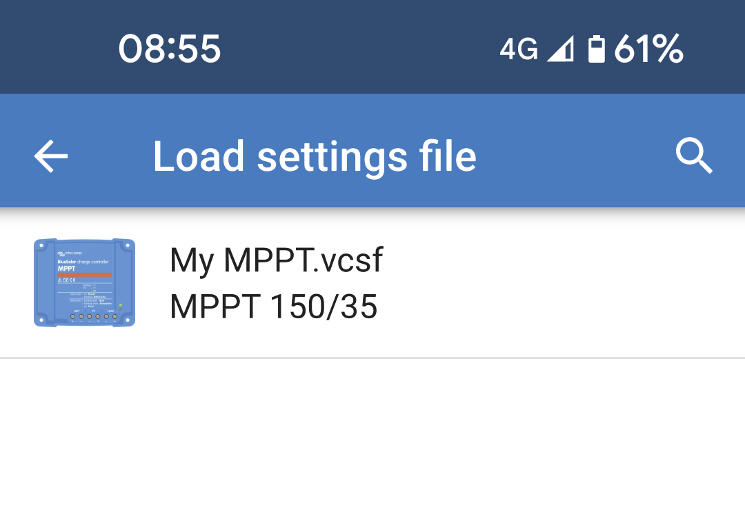

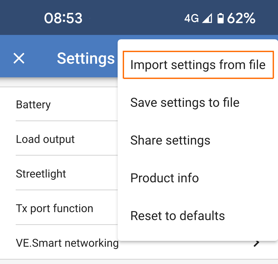

Cargar configuración
Conecte su teléfono al producto de Victron, vaya a la página “Configuración”, pulse el icono de carga
y seleccione un archivo de la lista.

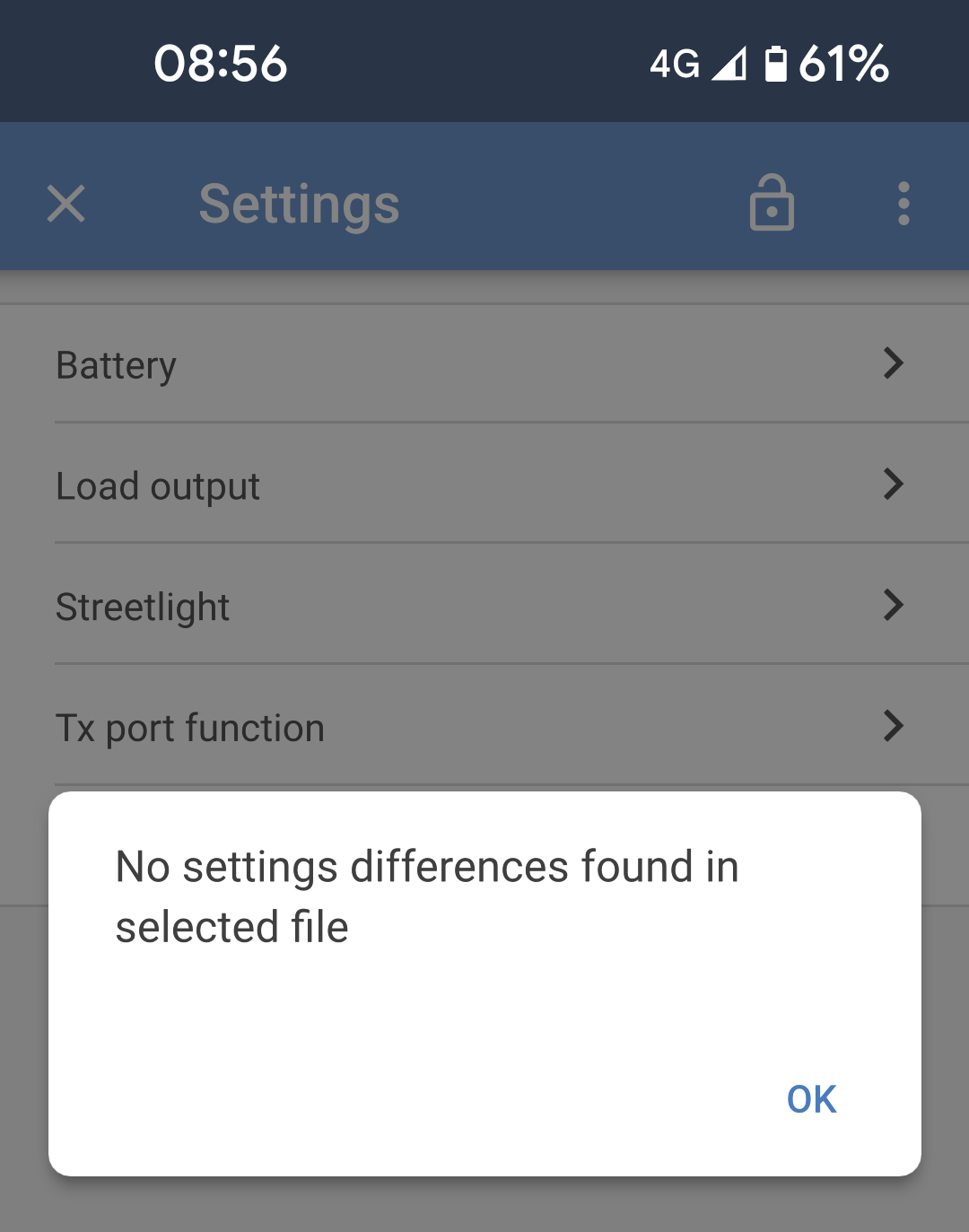

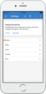

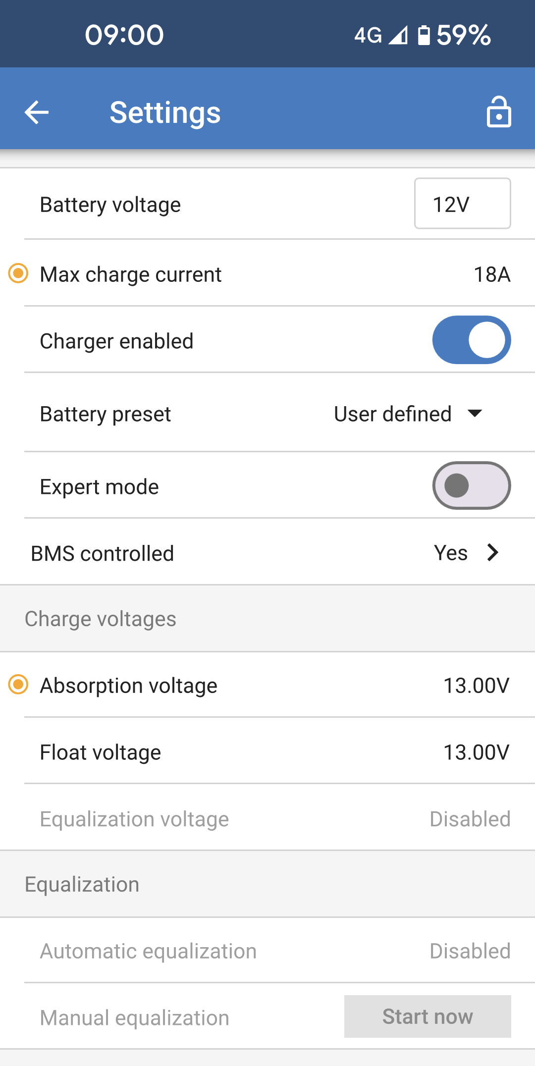

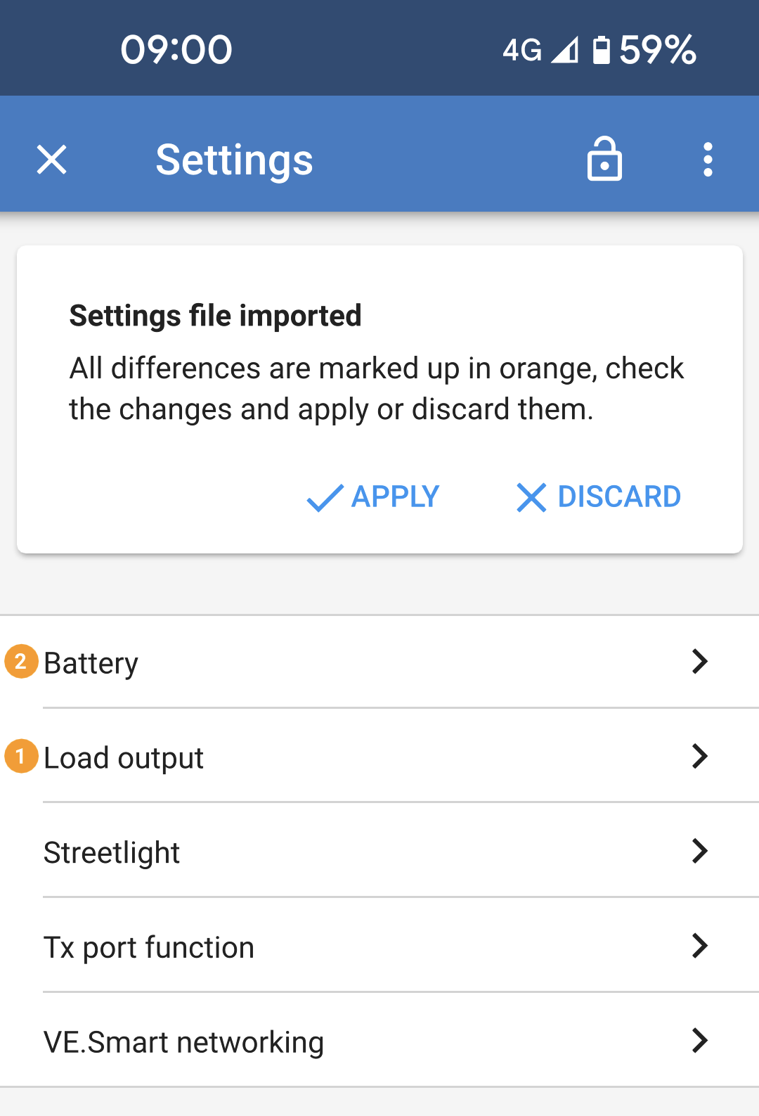

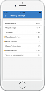

Cuando el archivo se carga, los cambios no se aplican inmediatamente para poder revisarlos antes. Las diferencias entre los ajustes actuales del producto y los nuevos recogidos en el archivo guardado se resaltarán en naranja.
Una vez que los haya revisado, pulse en “Aplicar” o “Descartar”.

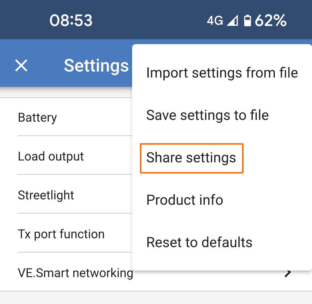

Compartir ajustes
La opción de “Compartir ajustes” permite compartir los ajustes actuales del producto con otros productos a través de su teléfono. Además, los ajustes que ya haya guardado con VictronConnect se almacenan en un archivo de configuración y pueden compartirse con otros productos a través del “Gestor de archivos de configuración”.

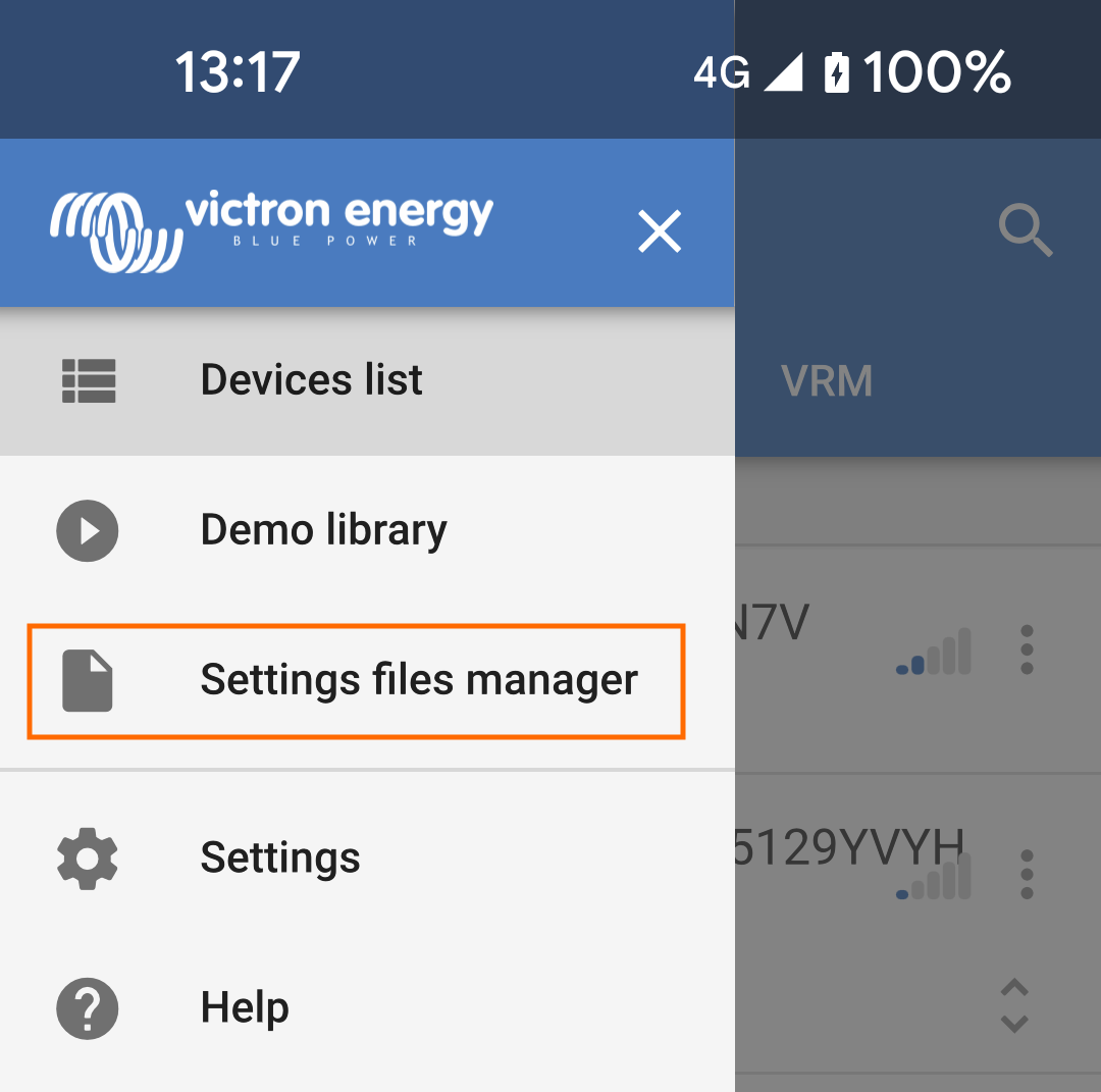

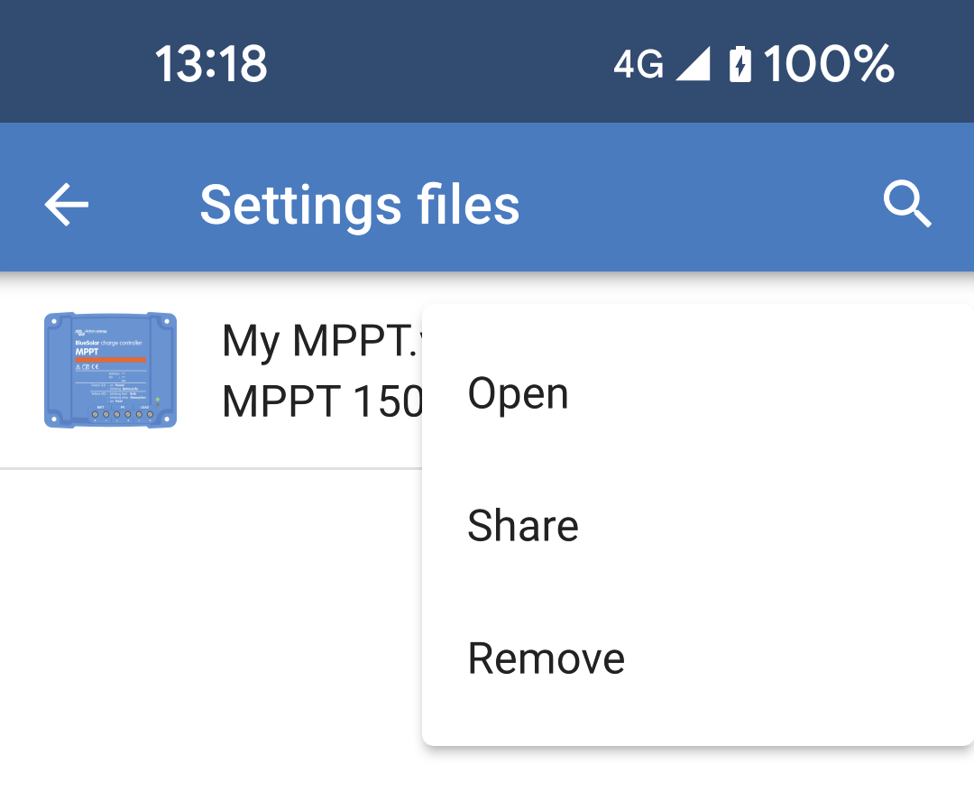

El gestor de archivos de configuración se encuentra en el menú principal y muestra los ajustes guardados.
Desde aquí se pueden abrir, compartir o eliminar archivos:
