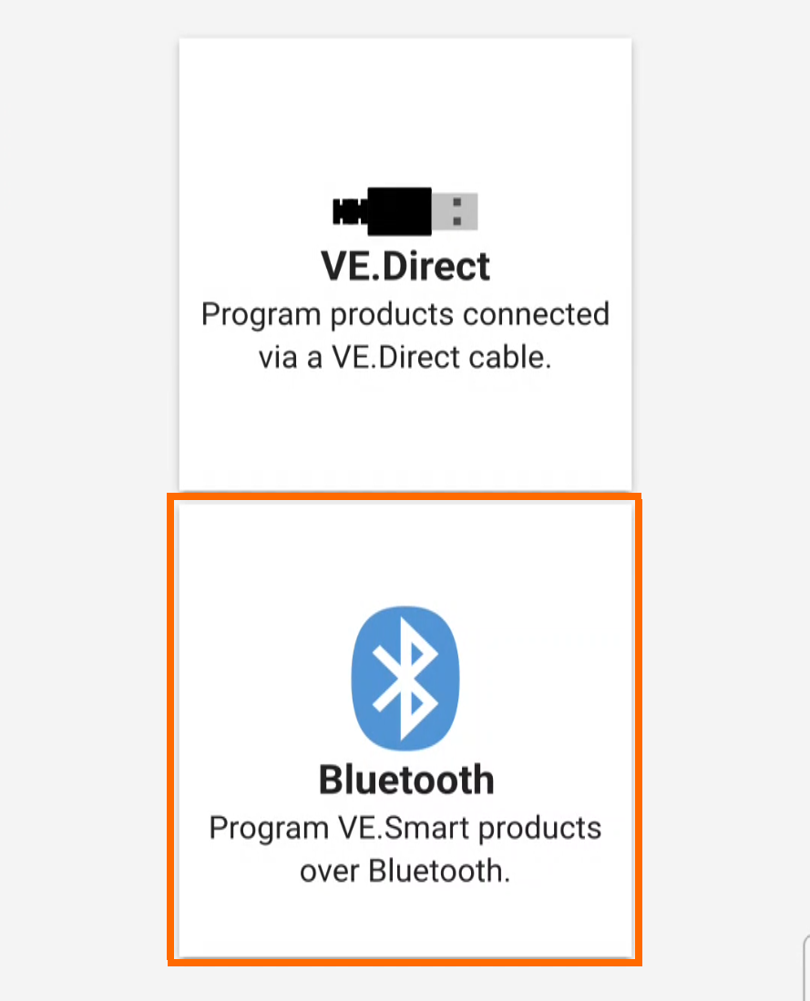

Se puede usar uno de los dos siguientes métodos de conexión:

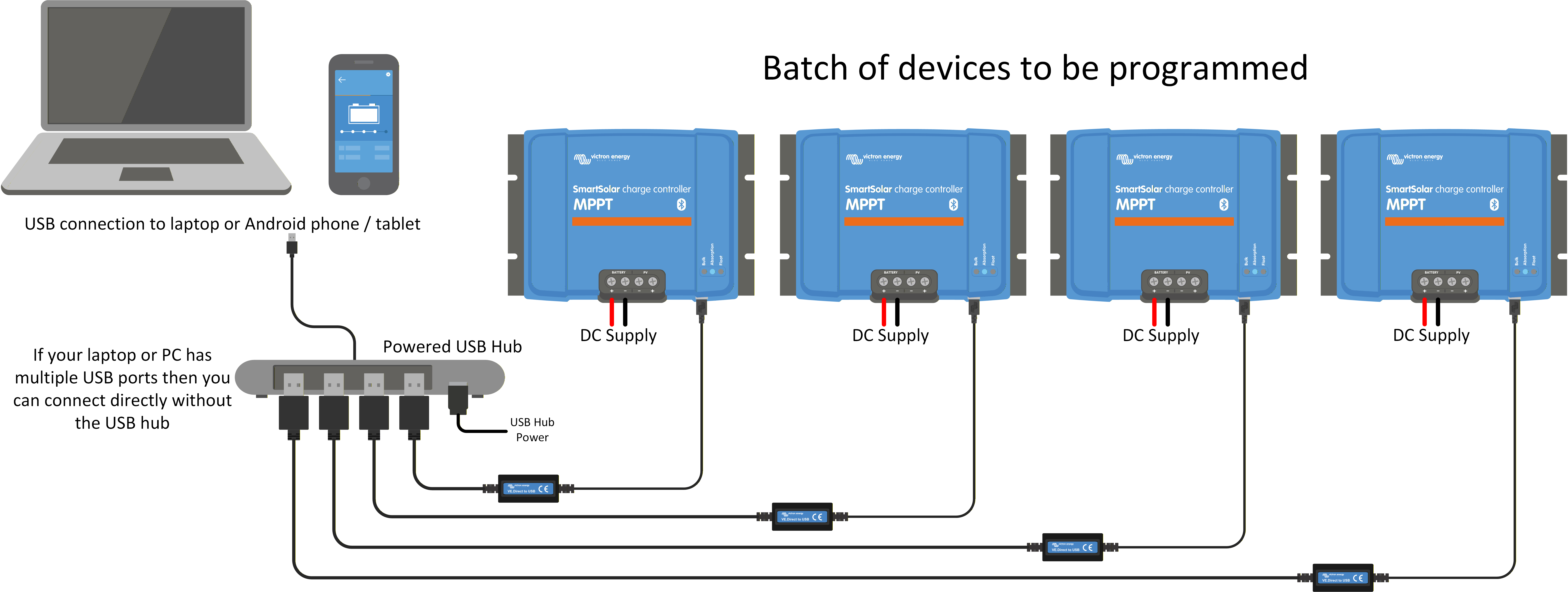

  • Por cable: Use cables VE.Direct - USB y un concentrador USB estándar para conectar varios dispositivos a la instancia VictronConnect.
    Este método puede resultar más rápido, especialmente con lotes grandes.
    Se necesita un cable de interfaz VE.Direct a USB de Victron para cada dispositivo del lote.
  • Bluetooth: Escanee el código QR de producto de cada dispositivo y luego deje que la programación por lotes de VictronConnect procese los dispositivos como un lote.

  • Un cable de interfaz VE.Direct a USB para cada uno de los dispositivos del lote.
  • Un puerto USB para conectar cada uno de los cables de interfaz VE.Direct a USB. Use un concentrador USB con alimentación si utiliza un teléfono o una tablet o si su ordenador no tiene suficientes puertos USB.
    Asegúrese de que el concentrador USB es compatible con su dispositivo y con su sistema operativo.

En primer lugar, conecte cada dispositivo a una fuente de alimentación.
Conecte los cables de la interfaz VE.Direct a USB.
Atención
Para evitar problemas de compatibilidad, use siempre cables de interfaz VE.Direct a USB auténticos.
Una vez que todos los dispositivos que quiera programar estén conectados y encendidos, abra la aplicación en su teléfono u ordenador.

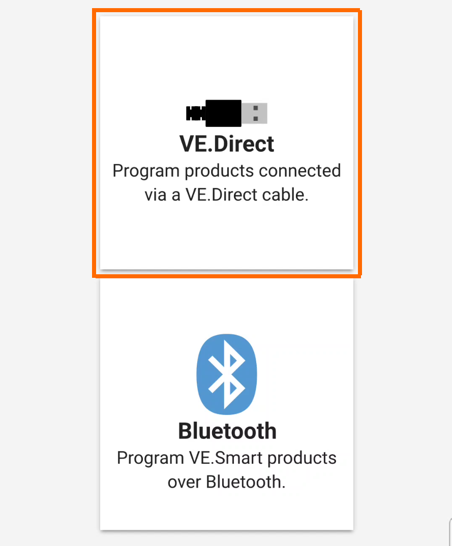

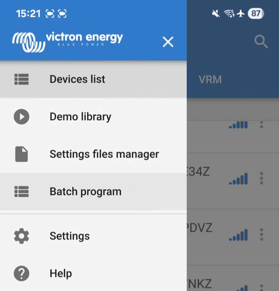

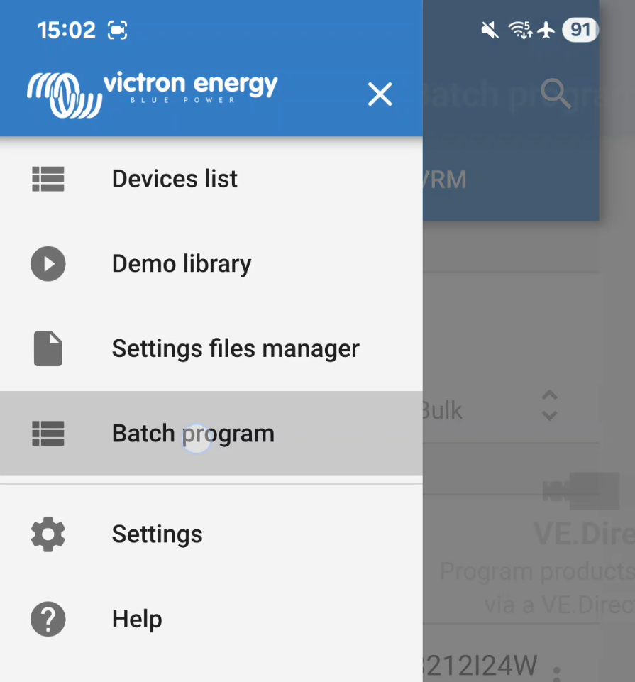

  • Seleccione Programa por lotes en el menú principal.
  • Elija VE.Direct.

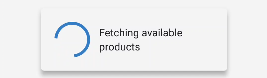

  • Espere unos minutos a que se localicen los productos conectados. Puede tardar más o menos según el número de productos conectados.

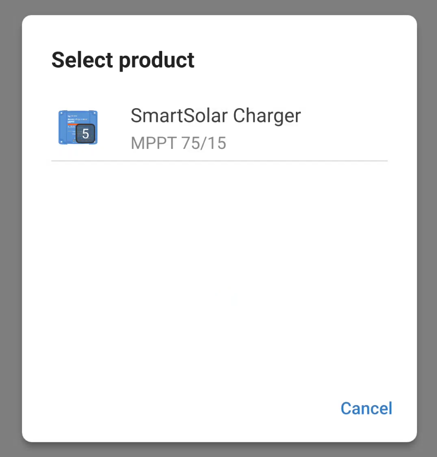

  • Se agruparán los productos del mismo modelo junto con el número de productos del grupo.
    Solo se puede programar un grupo cada vez.
  • Pulse un grupo de productos para iniciar la programación de ese grupo.

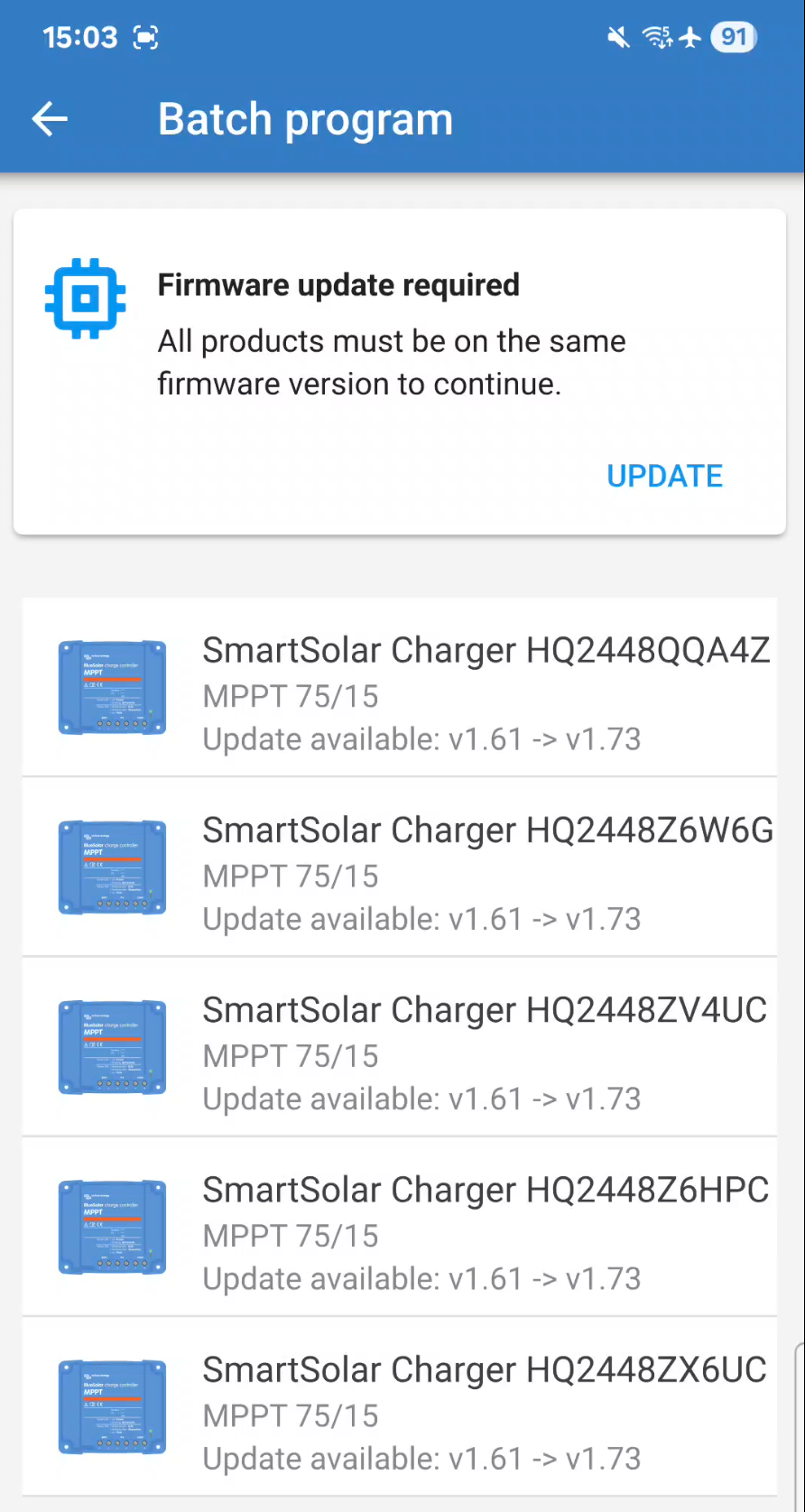

Puede que sea necesario actualizar el firmware. Aparecerán los detalles del firmware de cada producto.
Se aplicará la última versión de firmware disponible para ese producto desde la biblioteca de firmware.

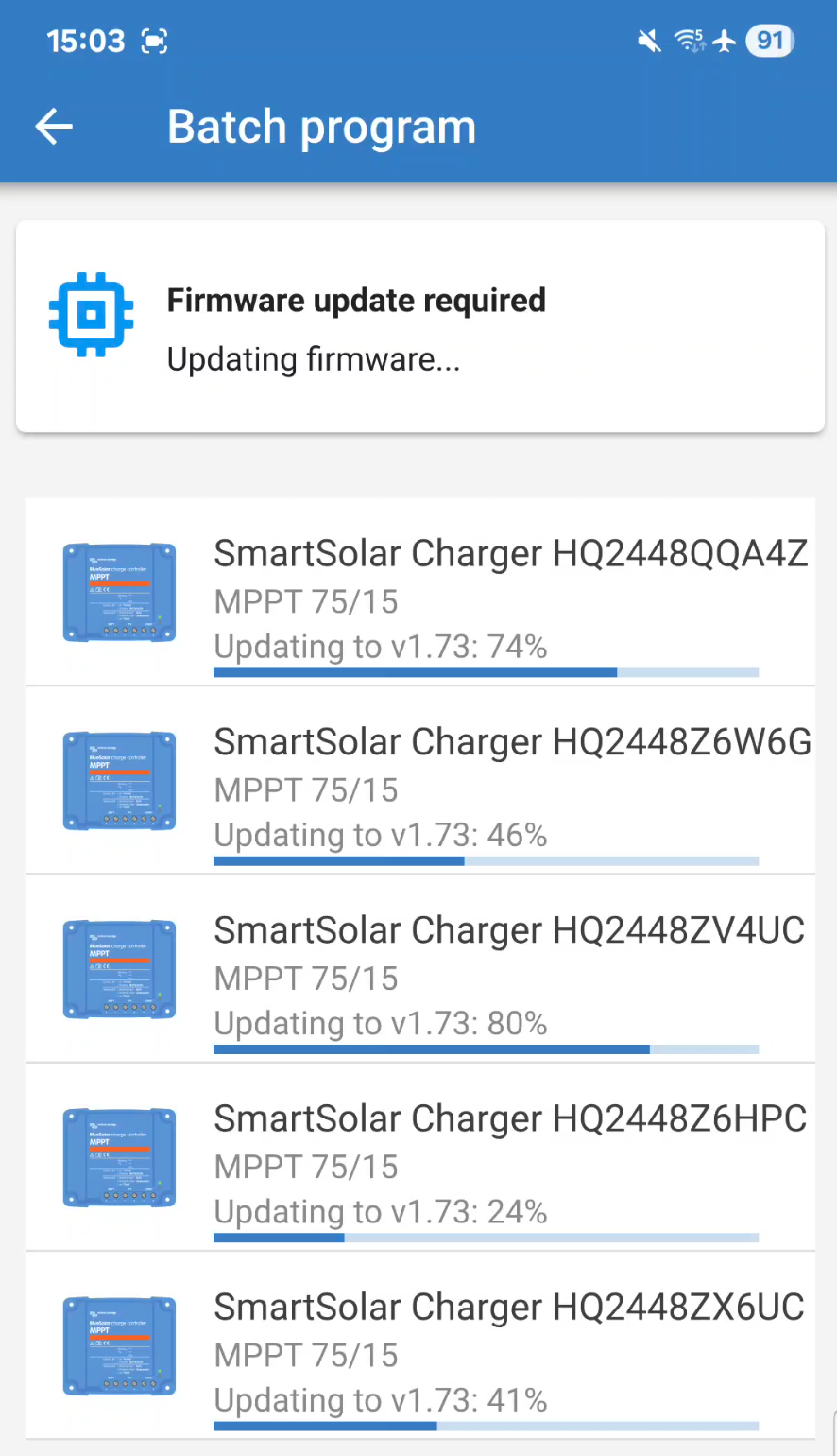

  • Pulse el botón Actualizar para actualizar el firmware de todos los dispositivos que lo necesiten.
Se actualizará el firmware de todos los dispositivos en paralelo. Puede ver el avance de cada dispositivo con su barra de progreso.
Cuando todos los productos se hayan actualizado con el último firmware aparecerá un cuadro emergente.
  • Pulse Cerrar para continuar.

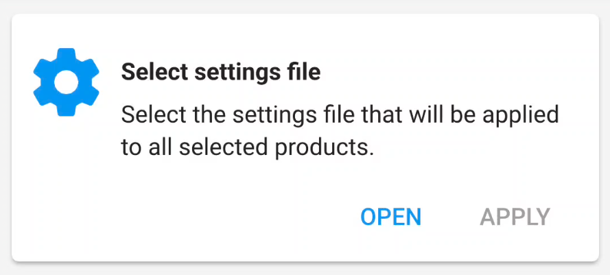

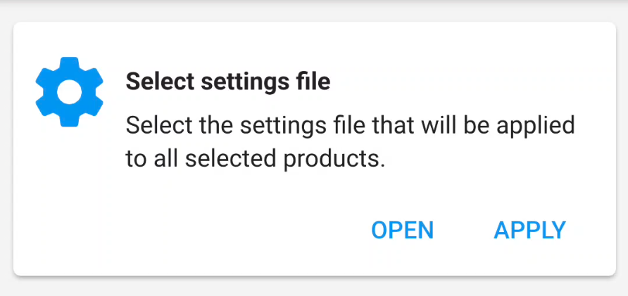

Una vez completadas las actualizaciones de firmware, puede aplicar un archivo de ajustes a todos los productos del grupo.
  • Seleccione Abrir para elegir su archivo de ajustes.
Si no quiere aplicar un archivo de ajustes, puede salir del proceso usando el botón de volver situado arriba a la izquierda.
Se abrirá su biblioteca de archivos de ajustes y podrá cargar un archivo de ajustes adecuado de la lista.
  • Elija el archivo de ajustes que se corresponda con los productos del grupo.
Asegúrese de que el archivo de ajustes se corresponde con los productos a los que se lo está aplicando.
  • Pulse Aplicar para continuar.

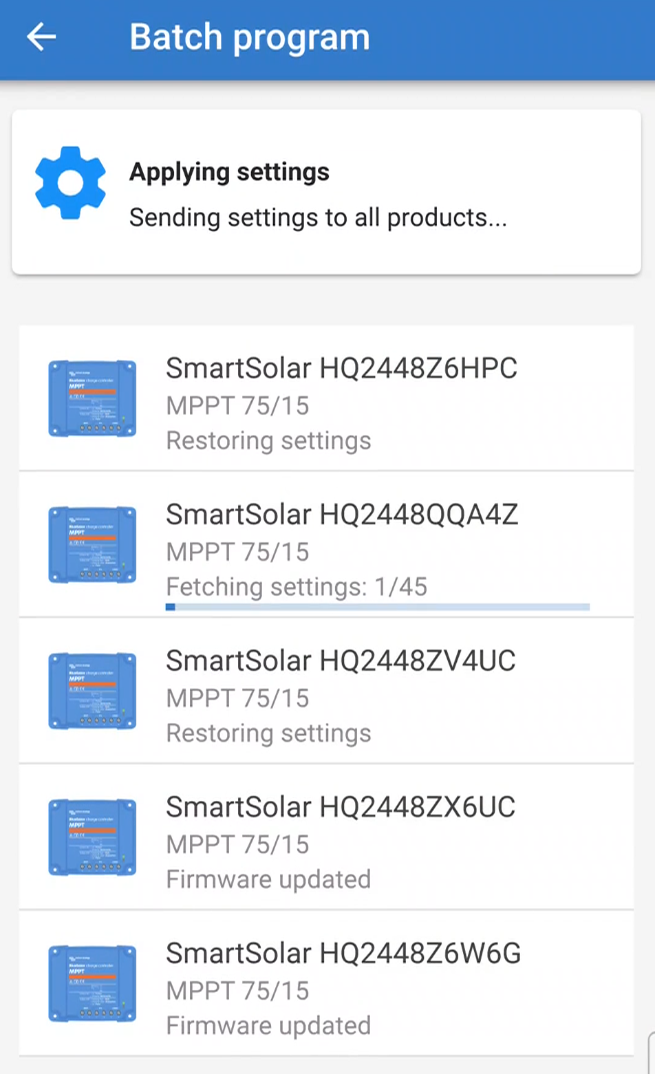

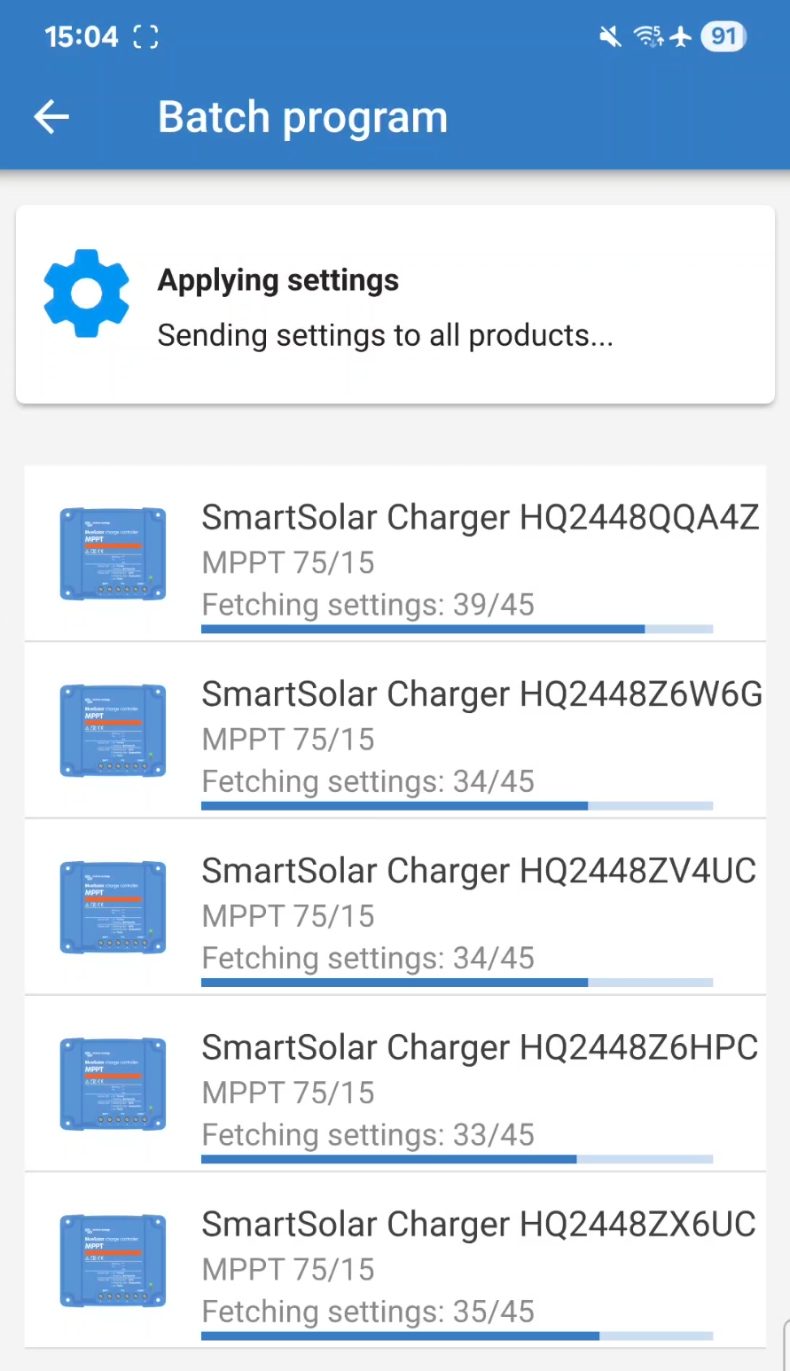

Ahora se enviará el archivo de ajustes a todos los productos del grupo al mismo tiempo. Cada producto tiene su propia barra de progreso para mostrar su estado.

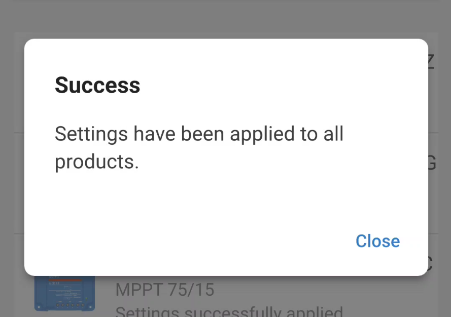

Una vez que el archivo de ajustes se haya aplicado correctamente a todos los productos aparecerá una ventana emergente.

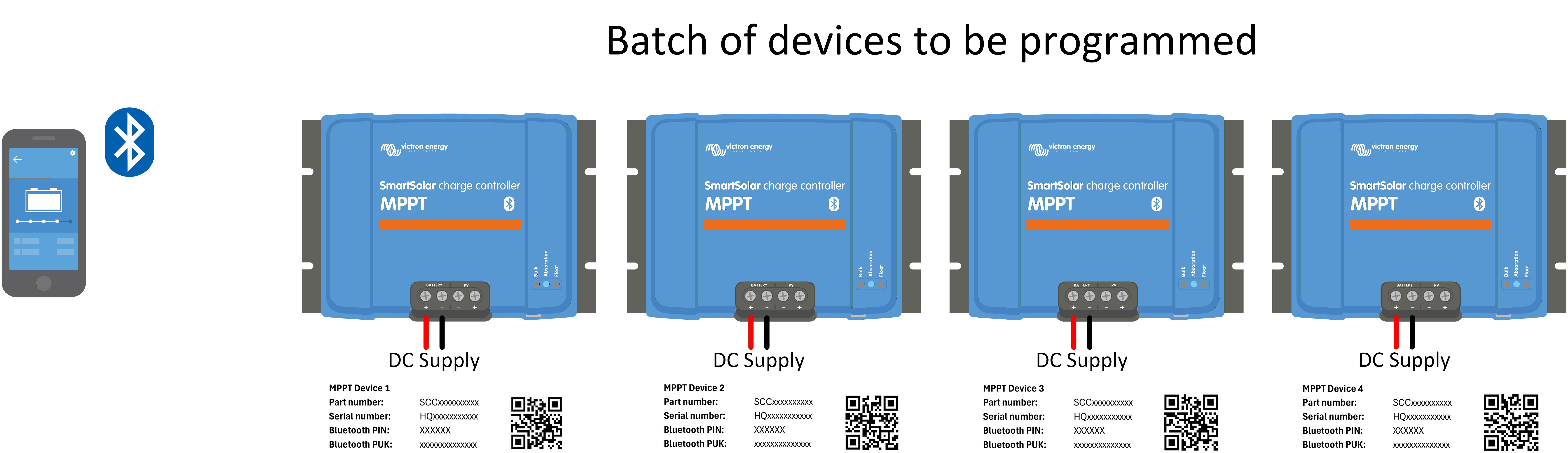

13.2. Programación por lotes con Bluetooth
Este método hace actualizaciones de firmware y aplica ajustes por Bluetooth. No necesita cables USB ni un concentrador USB.
Tampoco hace falta emparejar los dispositivos antes, el proceso de programación por lotes se ocupa.
Si es necesario, se actualiza el firmware del microcontrolador principal y el del microcontrolador Bluetooth.
Se puede usar un dispositivo Android o iOS. Se usa la cámara del dispositivo para escanear los códigos QR de producto.

Tenga la etiqueta del código QR de cada producto del lote preparada para escanear. Los productos se añaden al sistema escaneando la etiqueta de cada uno de ellos.
Aviso
Guarde cada producto con su etiqueta. Tenga cuidado de que no se mezclen ni se confundan.
Es necesario que su teléfono o tablet tenga una conexión a Internet activa.
  • Elija Bluetooth.
  • Espere a que termine el proceso.

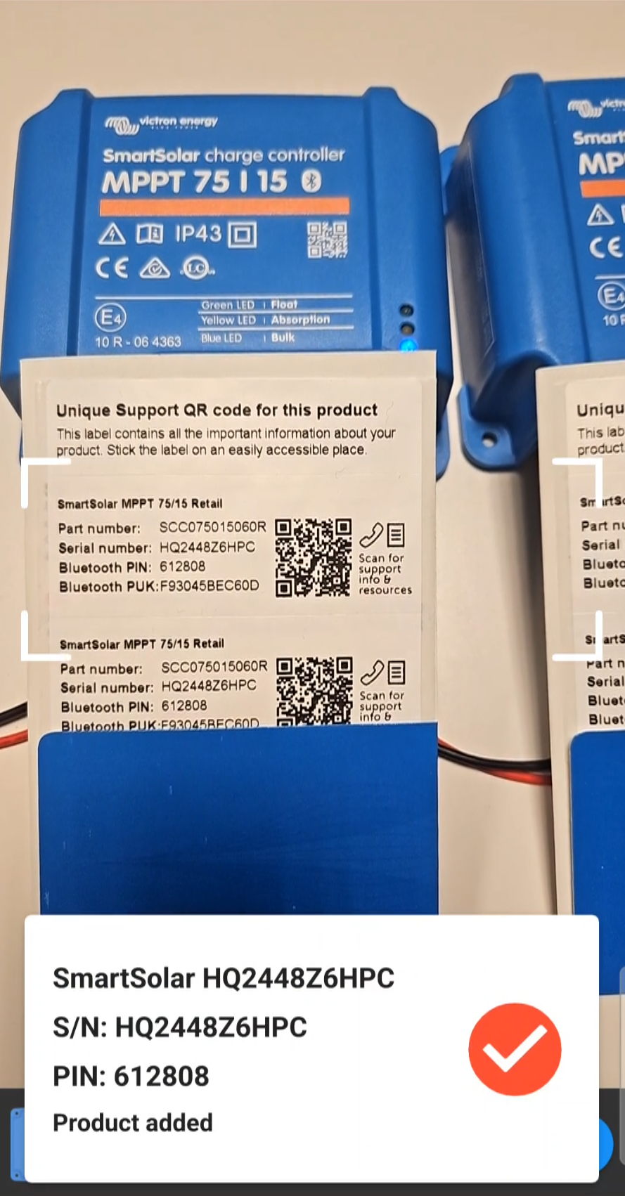

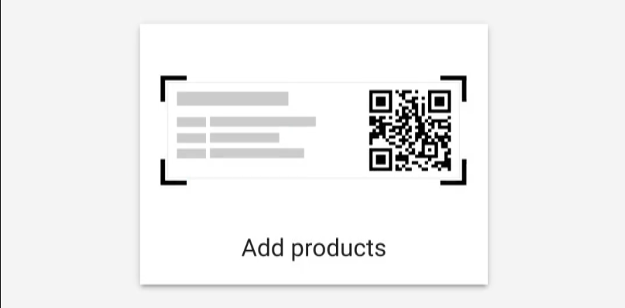

  • Cuando tenga todas las etiquetas de producto listas para escanear, pulse “Añadir productos”.
La cámara de su teléfono debería abrirse para que pueda escanear los códigos QR de las etiquetas de sus productos.
Los detalles de la etiqueta que se están escaneando aparecen en una ventana en la parte inferior de la pantalla.

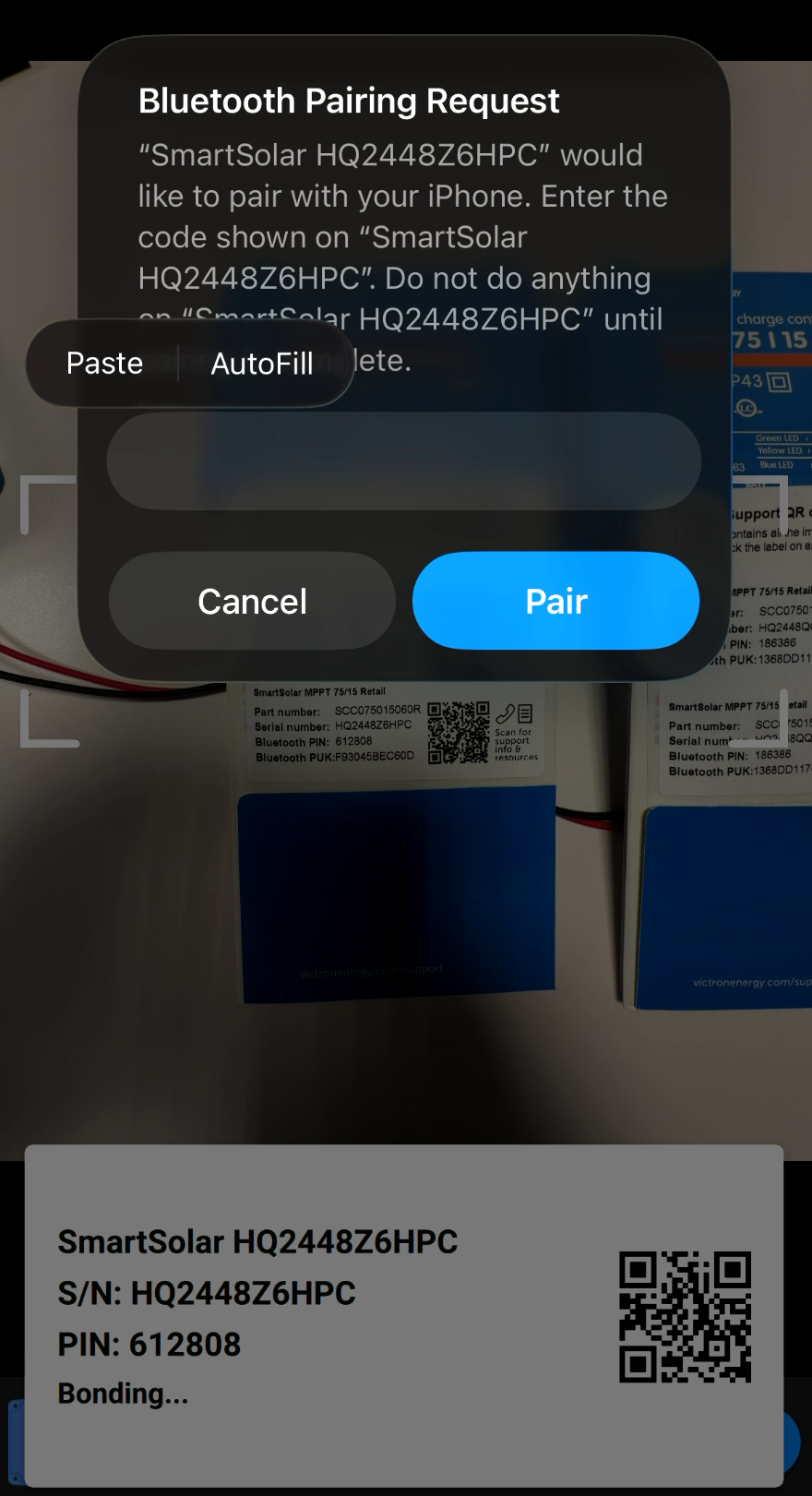

Este paso solo es necesario cuando se usa un dispositivo iOS.
Aunque se pueda leer el PIN Bluetooth desde el código QR, no puede aplicarse automáticamente.
Aparecerá una solicitud de emparejamiento en la que tendrá que introducir el PIN del producto que esté escaneando en ese momento.
  • Introduzca el PIN del producto que esté escaneando en ese momento y pulse el botón de emparejar.
  • Espere a que termine el proceso de emparejado.
Sugerencia
Una vez escaneado el PIN se copia en su portapapeles. Péguelo en el cuadro de emparejado.

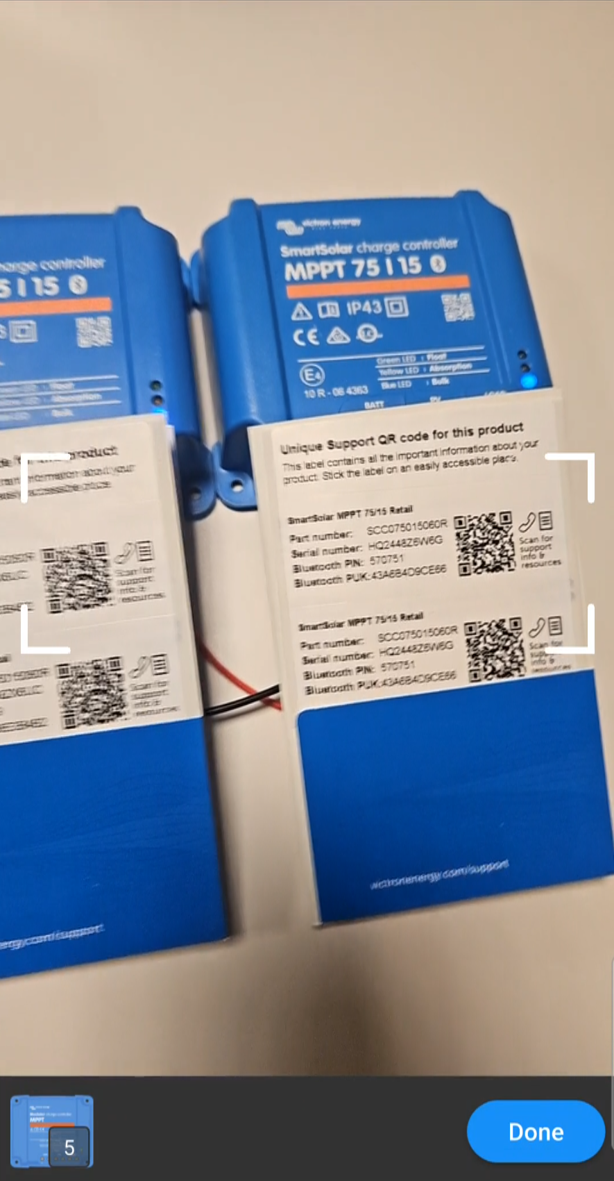

Aparecerá una marca de comprobación una vez que el producto se haya añadido correctamente.
  • Ahora escanee la siguiente etiqueta de producto.
  • Repita el proceso de escaneado para el resto de las etiquetas.
No pulse el botón Hecho hasta que haya escaneado todas las etiquetas.
  • Cuando haya escaneado la última etiqueta Pulse el botón Hecho.
Sugerencia
El número de la casilla negra situada encima del icono de producto de la esquina inferior izquierda aumentará con cada producto correctamente añadido.
Aparecerán todos los productos escaneados.

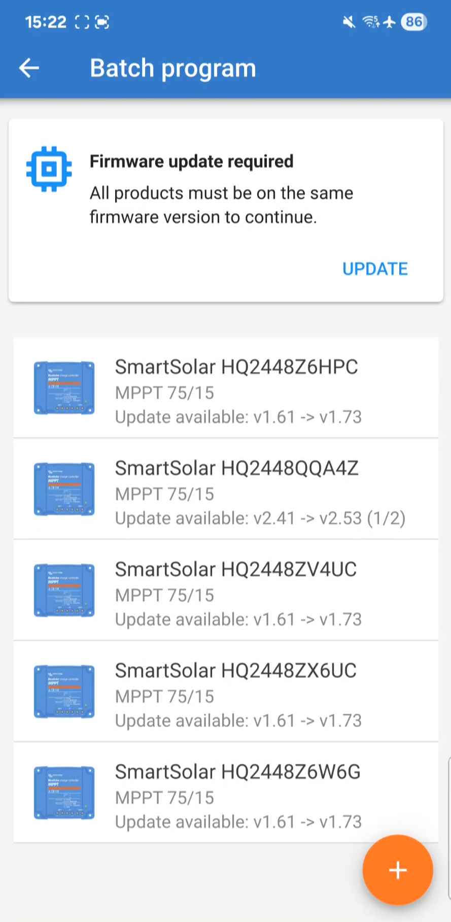

Para añadir más productos, pulse el botón + naranja de la esquina inferior derecha para escanear más códigos QR.

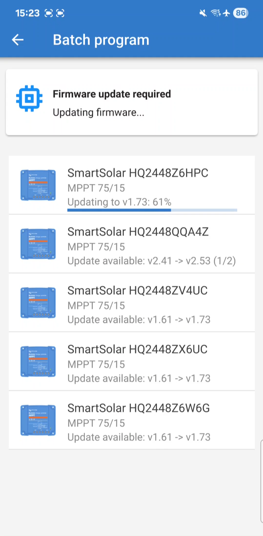

  • Se actualizará el firmware de cada dispositivo de uno en uno. Puede ver el avance de cada dispositivo con su barra de progreso.
  • Espere a que termine el proceso de actualización de firmware.
Algunos productos pueden tener dos actualizaciones de firmware, una para la CPU principal y una para la CPU del Bluetooth.

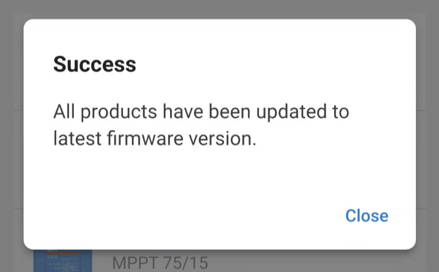

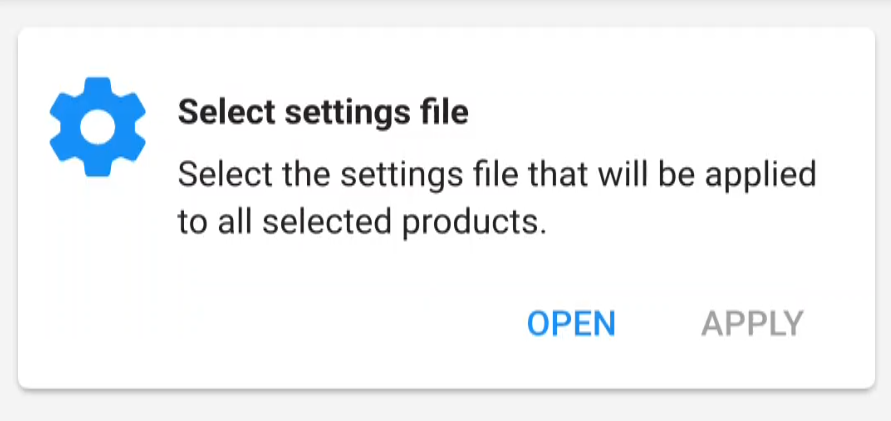

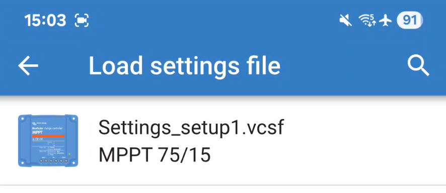

  • Tras elegir su archivo de ajustes, pulse Aplicar para programar el lote.
  • Ahora se enviará el archivo de ajustes a todos los productos del grupo al mismo tiempo. Cada producto tiene su propia barra de progreso para mostrar su estado.
  • Una vez que el archivo de ajustes se haya aplicado correctamente a todos los productos aparecerá una ventana emergente.
