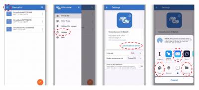

Abra VictronConnect.
Realice la acción que conduce al fallo o problema.
Vuelva al menú principal.

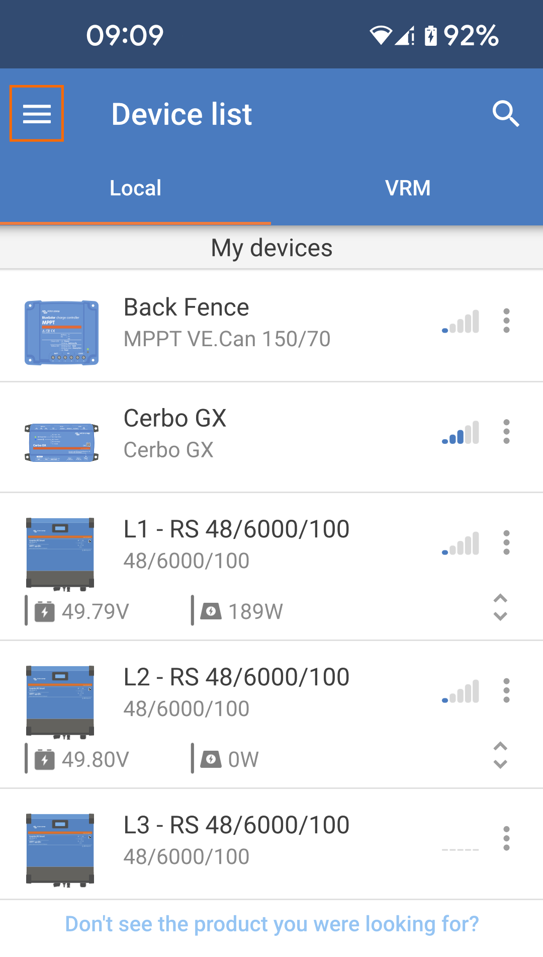

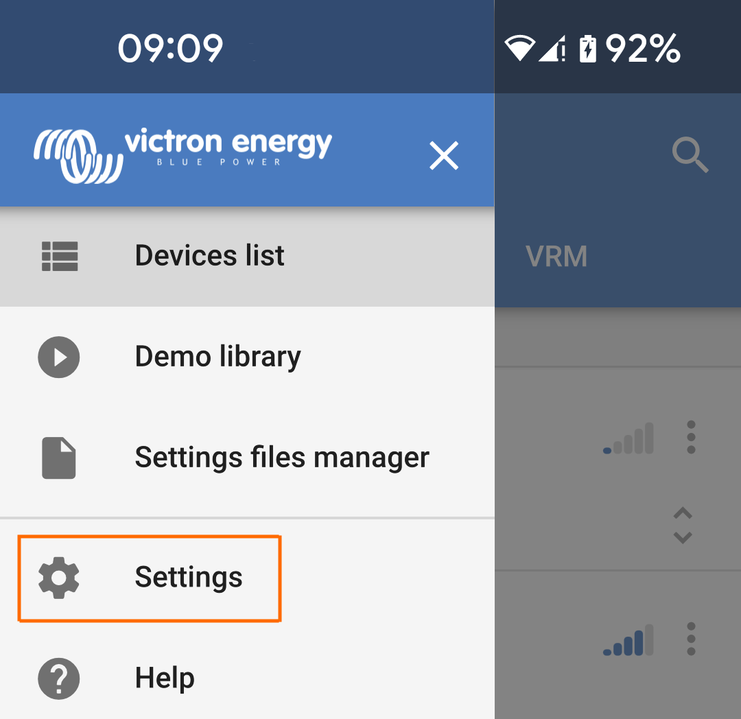

Seleccione el menú de tres líneas.

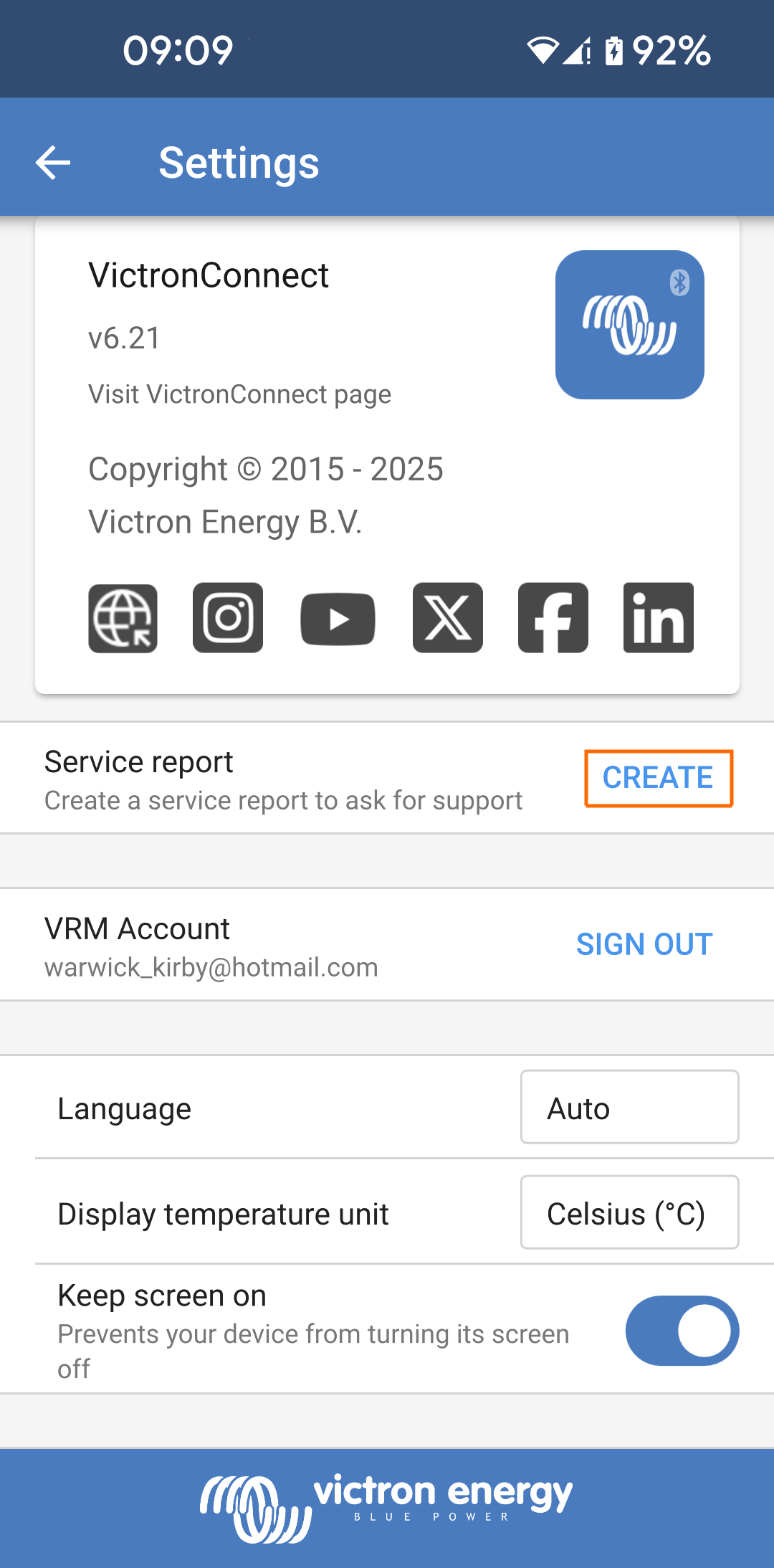

Seleccione Configuración.
Pulse sobre CREATE SERVICE REPORT (crear informe de asistencia)

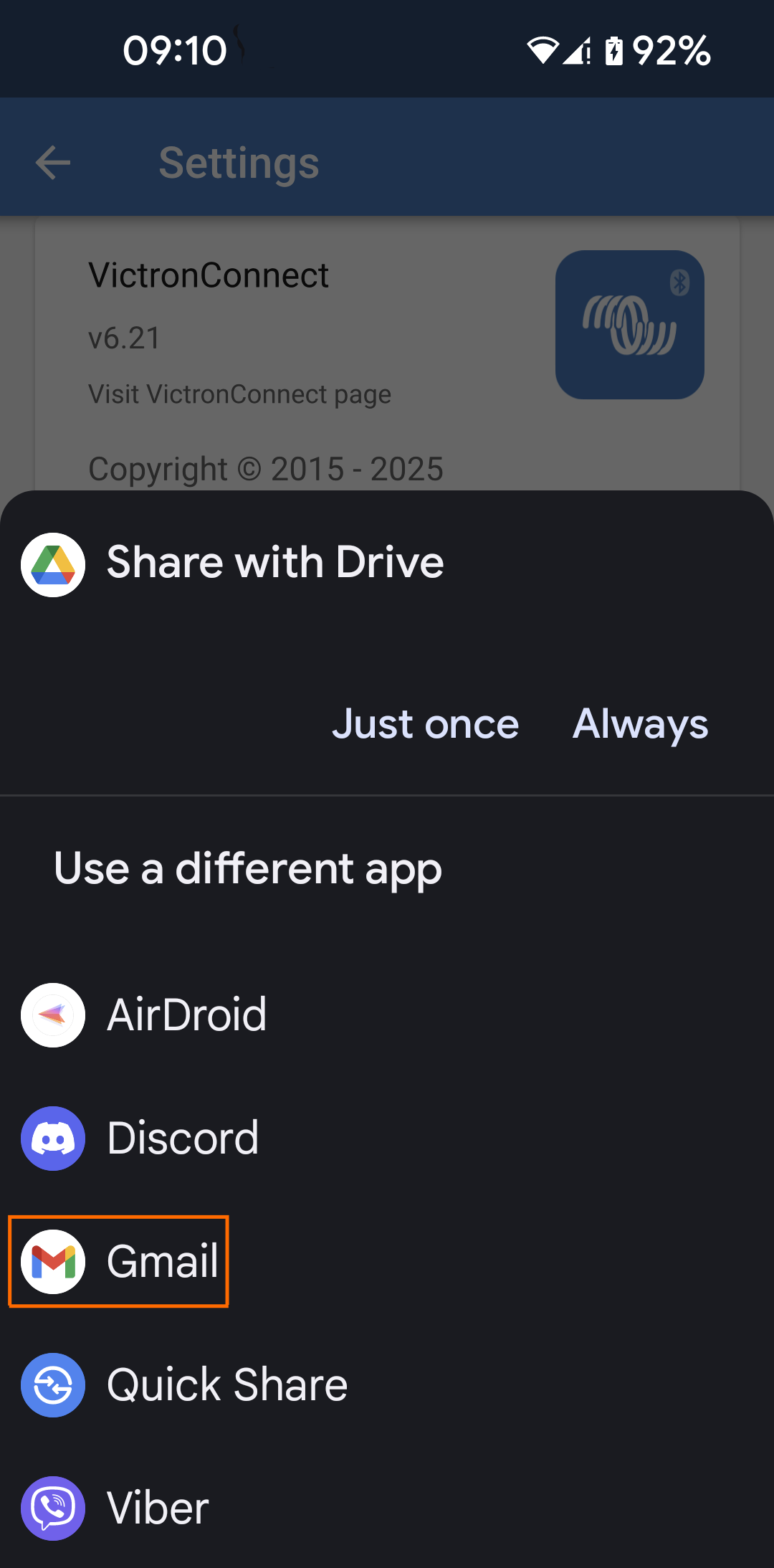

Guarde, envíe por correo electrónico o copie el archivo para Victron, mediante correo electrónico o a través de Victron Community.
