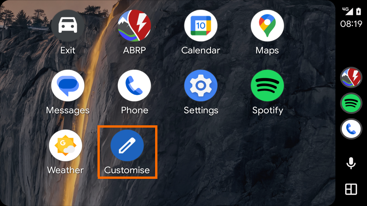

  • Desde la pantalla del lanzador de aplicaciones, pulse “Personalizar”.
Se abrirá la aplicación “Personalizar lanzador” en su teléfono.

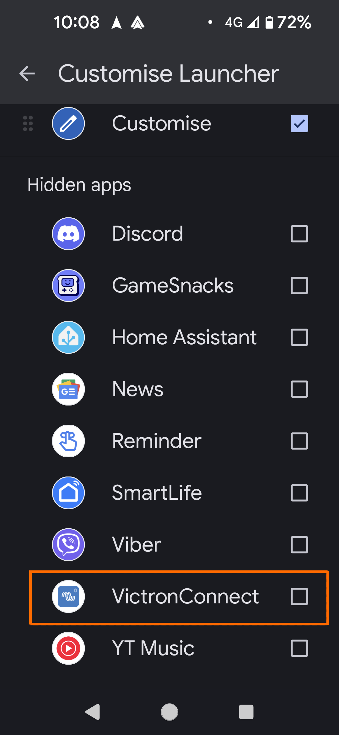

  • Desplácese hasta el final de la lista para encontrar VictronConnect.
  • Pulse sobre la casilla vacía de la derecha del campo para seleccionar VictronConnect.

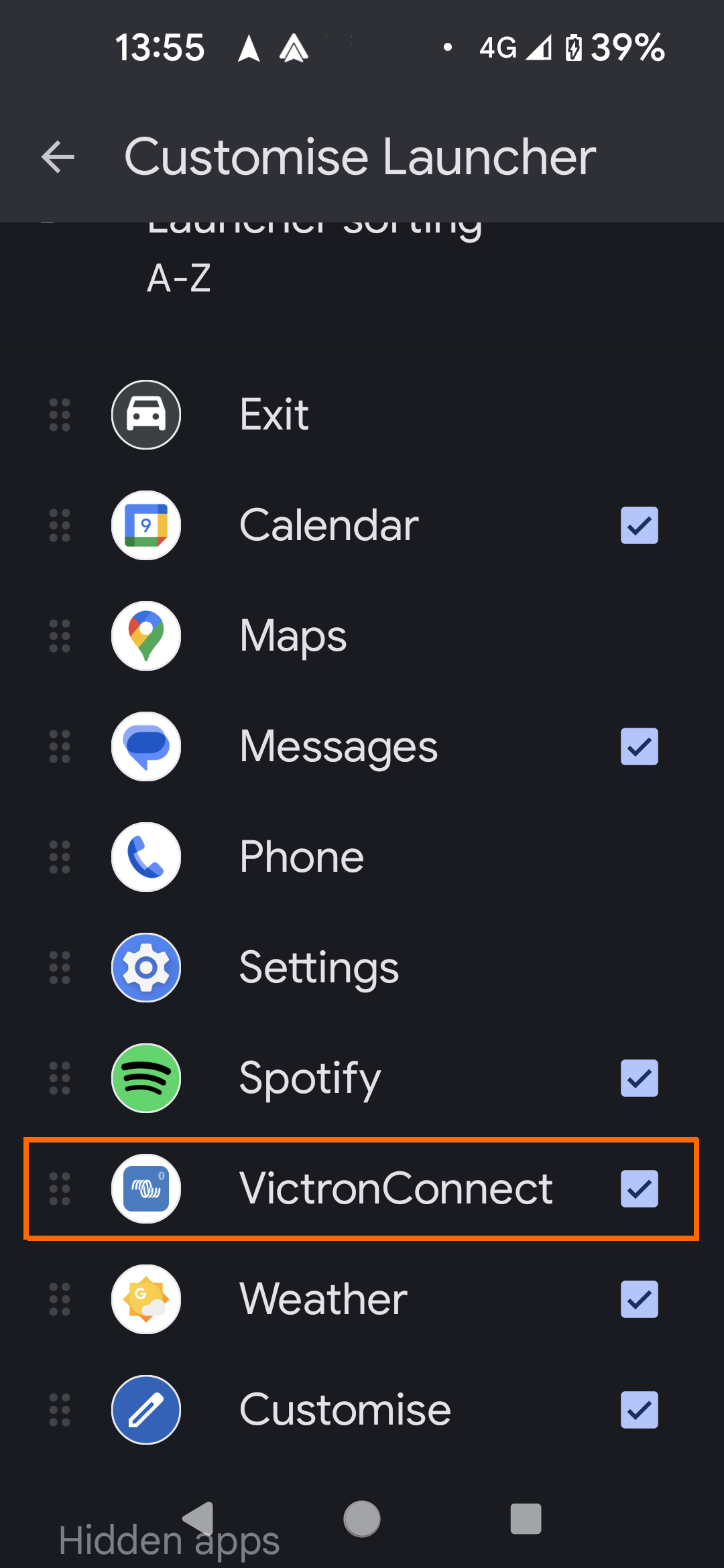

Ahora VictronConnect aparecerá en la parte más alta de la lista. La marca indica que estará disponible en la pantalla del lanzador de aplicaciones de su Android Auto.
Sugerencia
Arrastre la entrada de VictronConnect hacia arriba o abajo de la lista para reordenarla en la pantalla del lanzador de aplicaciones de su Android Auto.

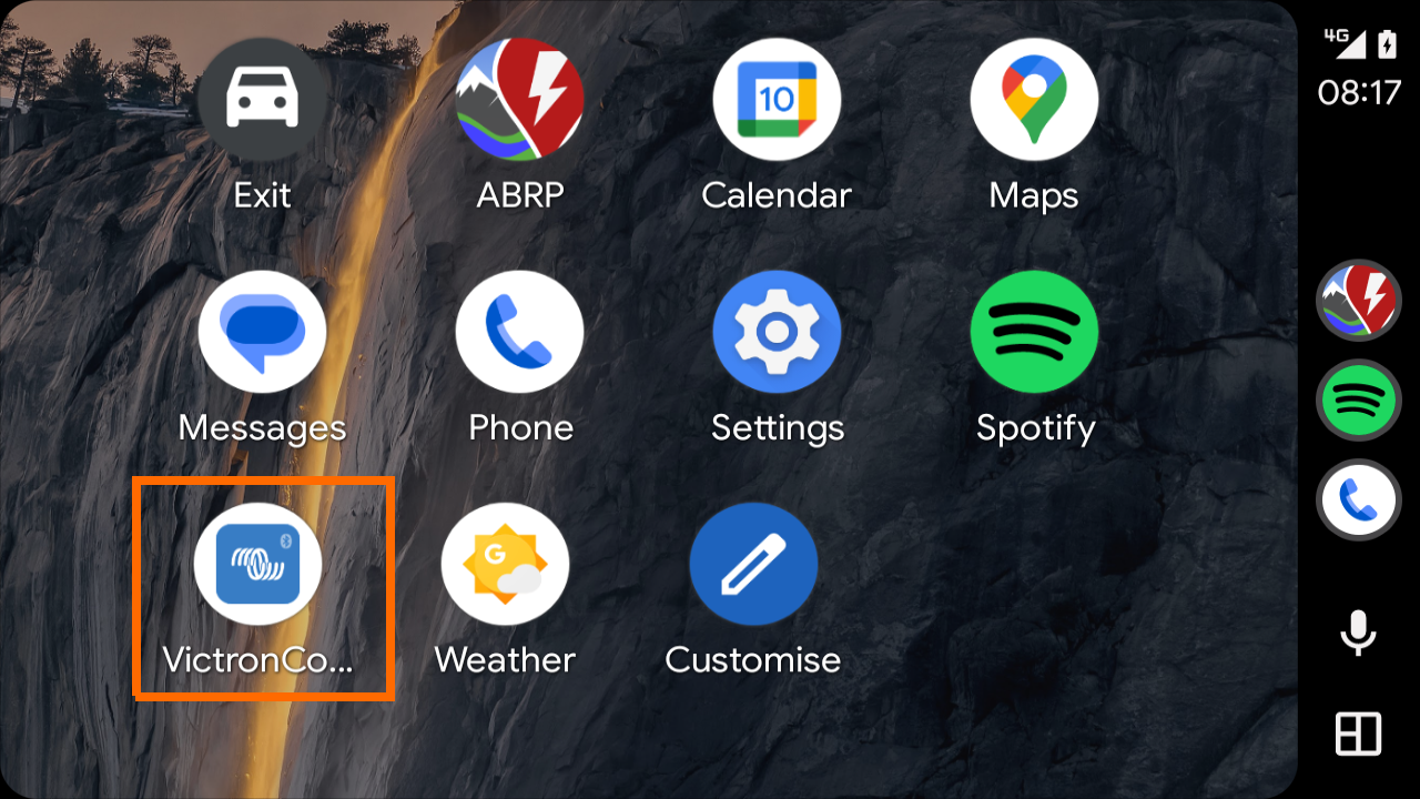

Ahora aparecerá el acceso directo a VictronConnect en el lanzador de aplicaciones de su aplicación.
  • Pulse sobre el acceso directo para abrir VictronConnect.

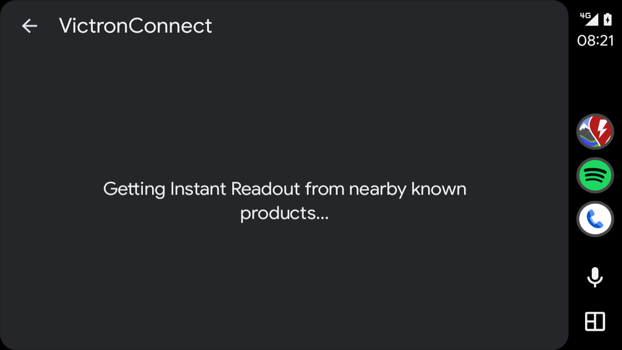

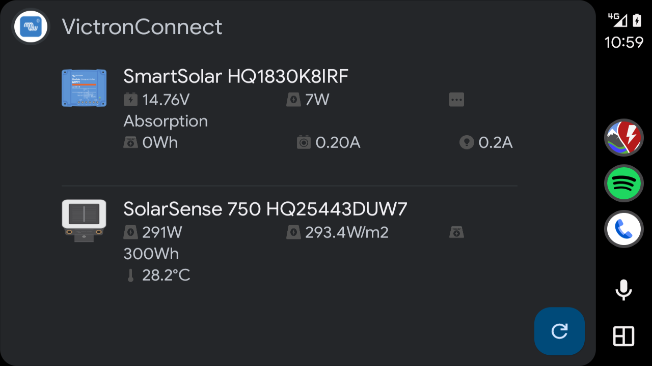

Después de abrir VictronConnect desde la pantalla del lanzador de aplicaciones, es posible que tenga que esperar unos instantes hasta que aparezcan los productos conocidos.
Aparecerán todos los productos conocidos que estén conectados a su teléfono.
Se mostrará la información de lectura instantánea de cada dispositivo conectado.

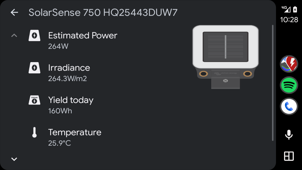

Puede seleccionar un dispositivo en concreto para ver solo sus datos.
  • Pulse sobre un dispositivo de la lista para ver su información.
  • Arrastre la lista hacia arriba o hacia abajo para desplazarse. También puede usar las flechas arriba/abajo de la izquierda.
