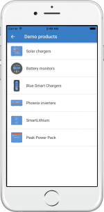

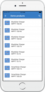

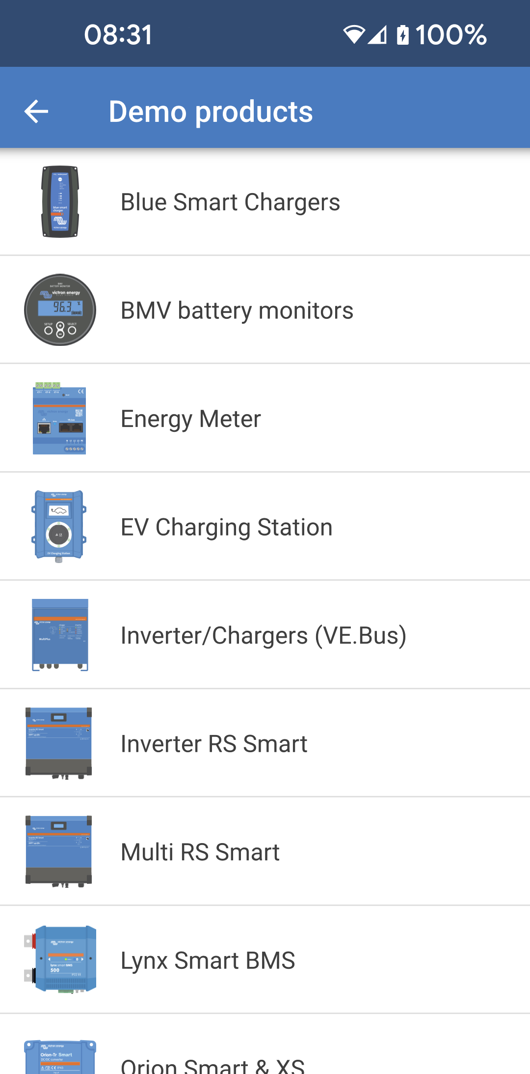

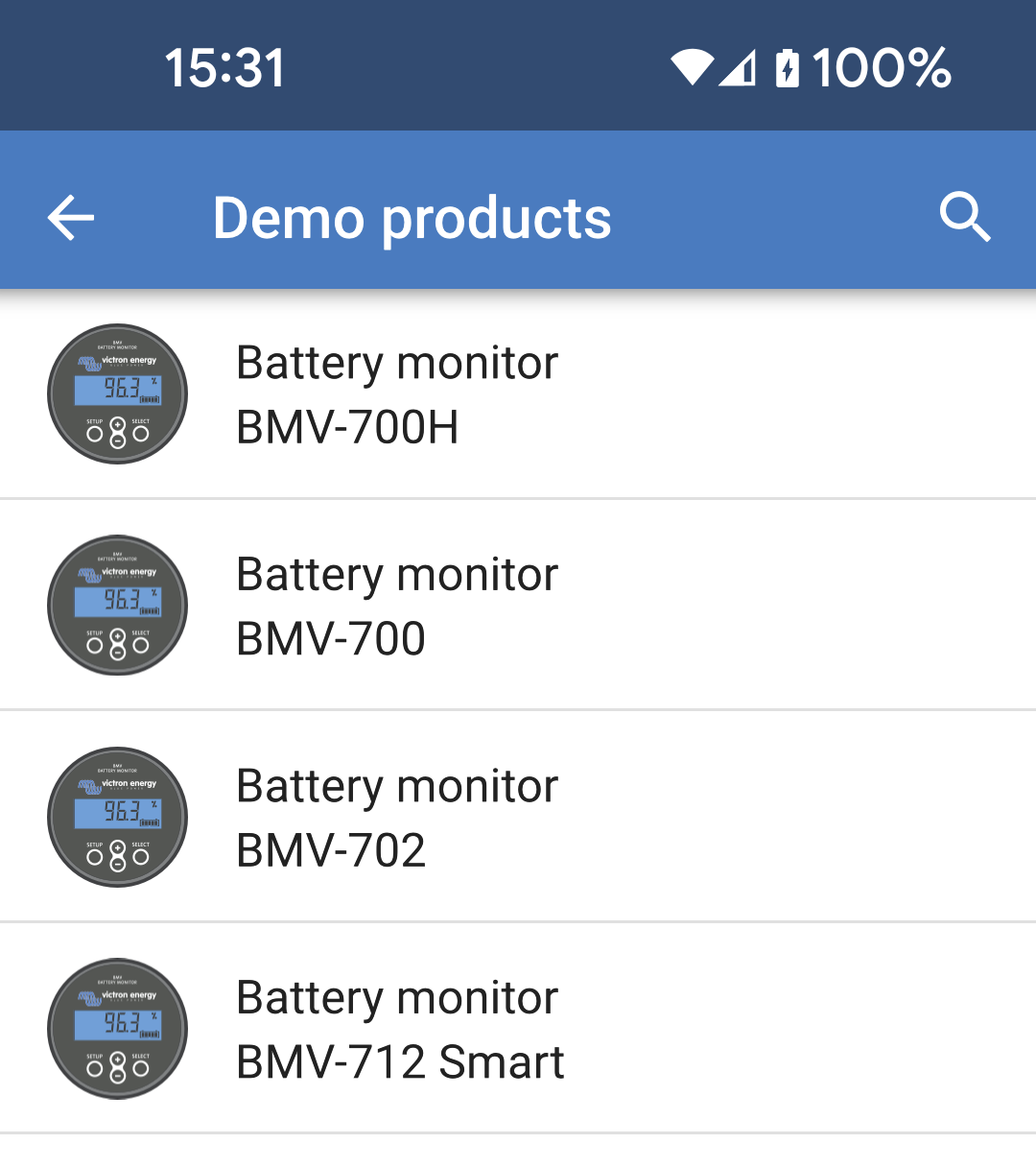

Carga de demos

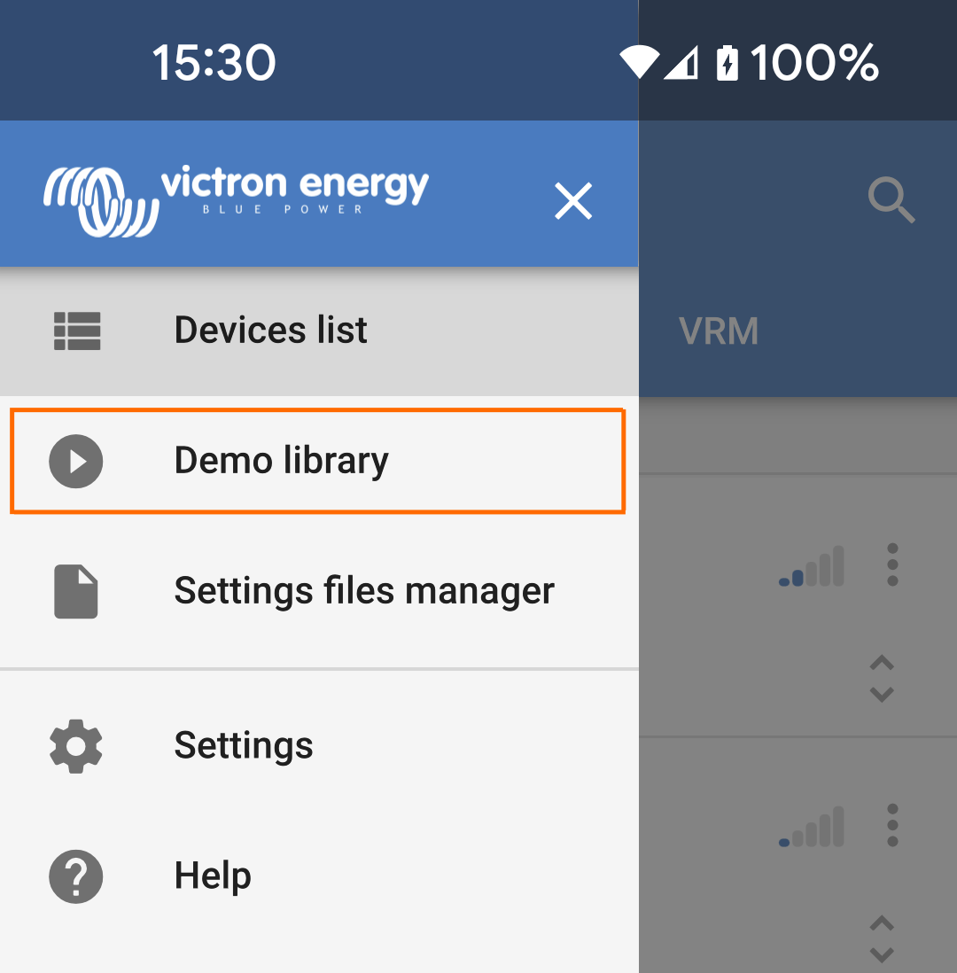

Se puede acceder a la biblioteca de demos a través del menú principal.

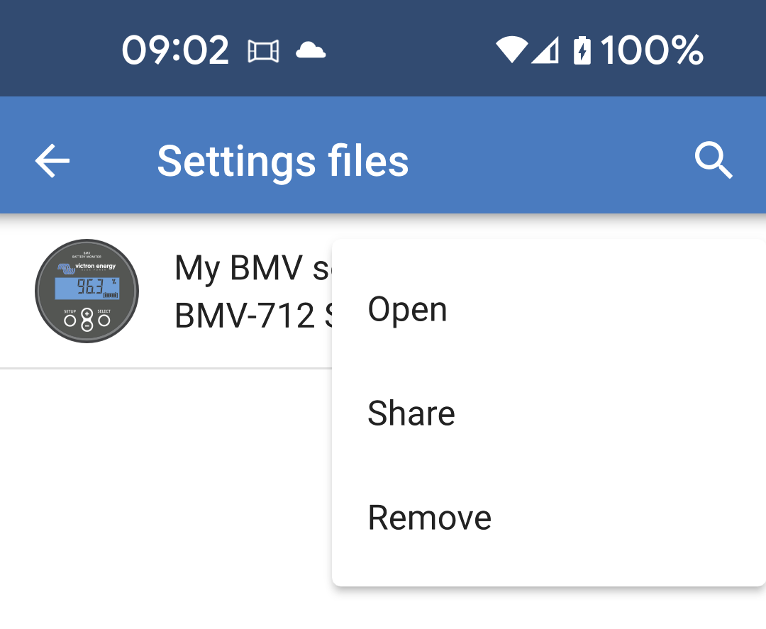

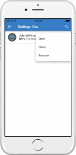

Para cargar un archivo de configuración guardado como demo, vaya al “Gestor de archivos de configuración”, pulse en el botón de menú del archivo y seleccione “Abrir”.
