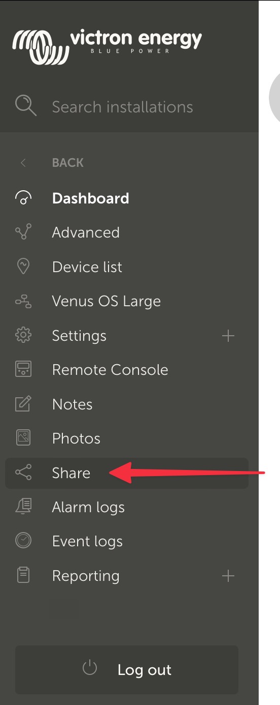

Możesz udostępnić swoją instalację VRM za pomocą menu „Udostępnij” na pasku bocznym po lewej stronie instalacji.

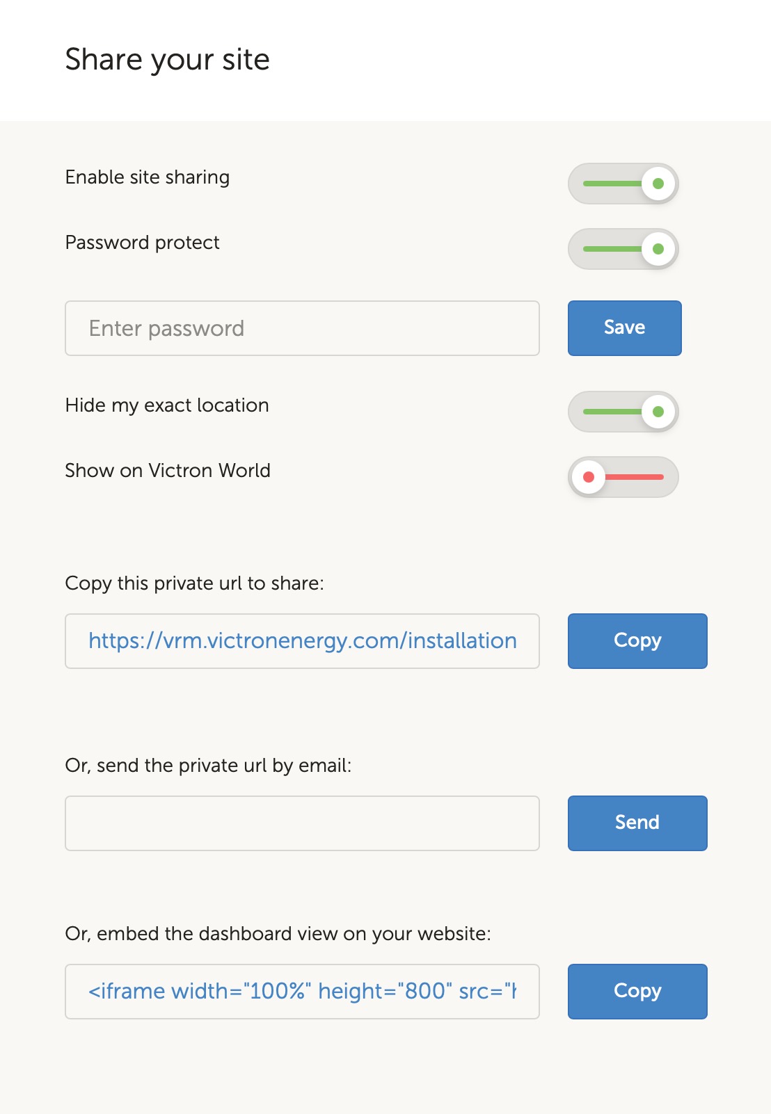

Udostępnianie różni się od dodania użytkownika do instalacji, ponieważ nie musi on tworzyć konta VRM. Zamiast łączenia instalacji z kontem, dostęp do niej odbywa się za pośrednictwem specjalnego adresu URL.
Do chwili włączenia funkcji udostępniania instalacji nie będą widoczne żadne ustawienia - wszystkie funkcje udostępniania instalacji są domyślnie wyłączone.
Udostępnienie instalacji możesz zabezpieczyć hasłem.
„Ukryj moją dokładną lokalizację” zmniejszy dokładność danych o lokalizacji dla użytkowników korzystających ze współdzielonego dostępu do instalacji do kilku kilometrów kwadratowych.
Przycisk Pokaż na Victron World umieści Twoją instalację w publicznej witrynie Victron World – więcej informacji o Victron World znajdziesz w tym blogu.
Prywatny adres URL pozwala wysłać link innej osobie lub opublikować go w internecie. Udostępnienie tego adresu URL oznacza, że dopóki udostępnianie jest włączone, każdy, kto go ma, będzie miał dostęp do danych tylko do odczytu Twojej instalacji.
Jeśli wolisz kontrolować dostęp poszczególnych osób, użyj funkcji dodawania użytkowników, którą możesz anulować.
Alternatywnie możesz zmienić hasło.
Opcja osadzania umożliwia wstawienie ramki iframe pulpitu nawigacyjnego systemu do własnej witryny. Sposób osadzenia będzie się różnić w zależności od hostingu. Wyszukaj w dokumentacji zarządzania treścią „wstawianie ramki iframe”, która powinna wyjaśniać, gdzie wstawić ten kod.

Te opcje udostępniania nie obsługują danych w czasie rzeczywistym i będą korzystać z częstotliwości aktualizacji VRM ustawionej na urządzeniu GX.

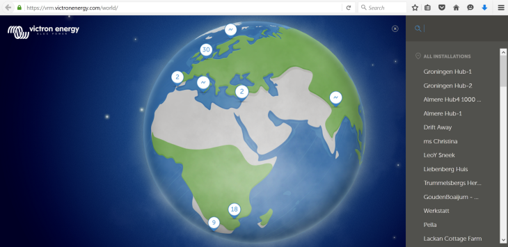

11.1. VRM World
VRM World to sposób na publiczne udostępnianie danych instalacji VRM za pośrednictwem przeszukiwalnej mapy świata.
Dostęp do konfiguracji instalacji, jej dokładnej lokalizacji i wszelkich danych prywatnych jest niemożliwy.
Dostęp do VRM World można uzyskać na stronie vrm.victronenergy.com/world

Jeśli Twoja instalacja spełnia powyższe wymagania, możesz włączyć udostępnianie swojej instalacji za pośrednictwem VRM. Chcąc to zrobić, przejdź do instalacji, którą chcesz udostępnić w VRM i kliknij element menu Udostępnij na lewym pasku bocznym instalacji. Tutaj włącz opcję „Udostępnij publicznie w VRM World”.
Co się dzieje, gdy udostępniasz swoją instalację w VRM World?
Zostanie ona wyświetlona na cyfrowym globusie w VRM World
Każdy będzie mógł kliknąć przycisk „Odwiedź” i zobaczyć dane instalacji, podobnie jak w przypadku korzystania z prywatnego łącza udostępniania.
Dokładna lokalizacja nie będzie wyświetlana, a odwiedzający nie będą mogli zmieniać żadnych ustawień, ani widzieć numerów telefonów ani innych poufnych informacji.
