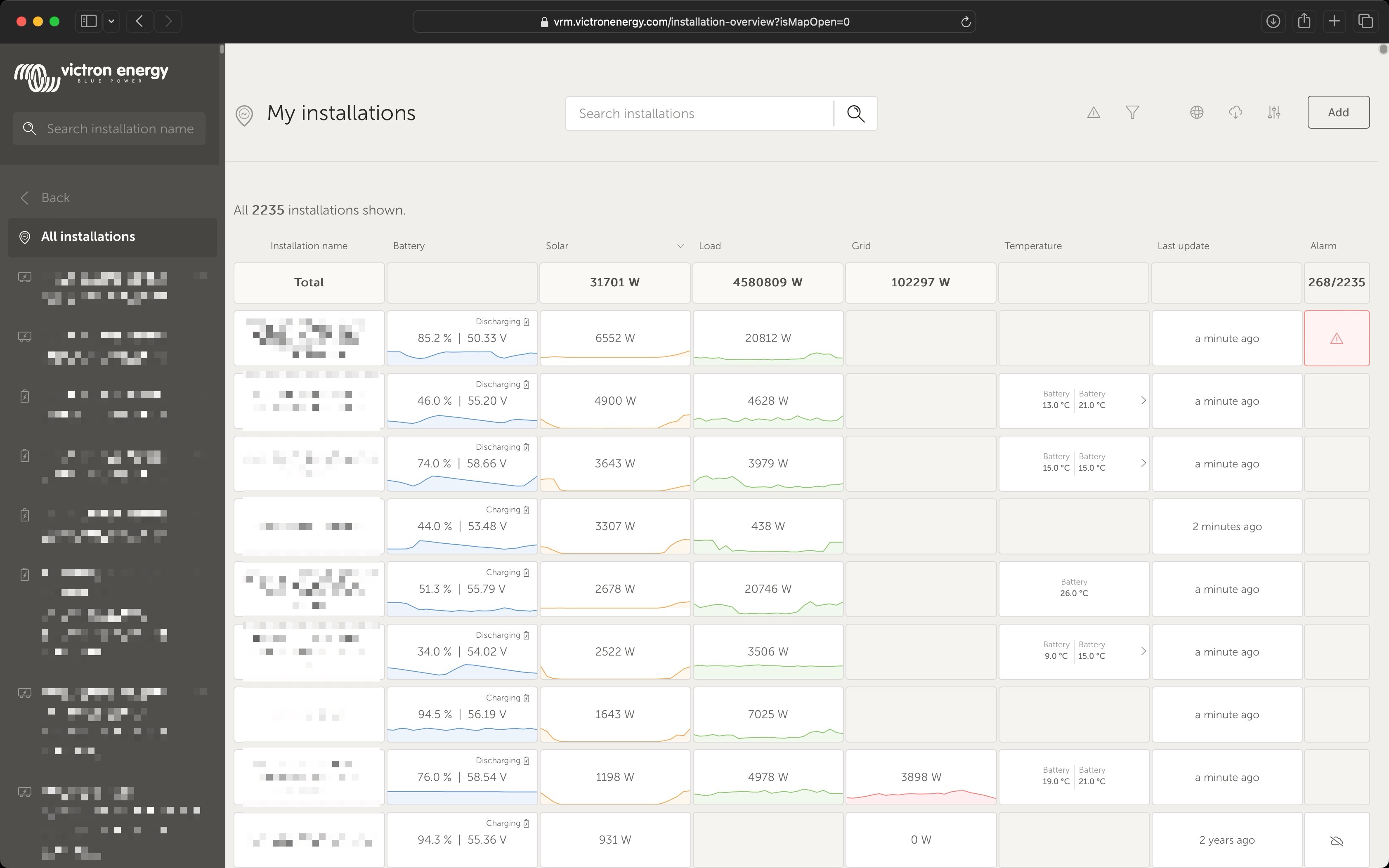

Przegląd instalacji pojawia się w sytuacji, gdy do konta VRM jest podłączonych więcej niż jedna instalacja.
Przegląd instalacji VRM wyświetli najnowsze (nawet w czasie rzeczywistym) dane dostępne z Twojej floty systemów. Możesz przeglądać zużycie energii, generację energii słonecznej, poziomy w zbiornikach, poziom naładowania akumulatorów i inne, dostępne za pośrednictwem komputera stacjonarnego lub urządzenia mobilnego.
Instalacje z aktywnym alarmem są wyświetlane u góry. Najechanie myszką na stan alarmu po prawej stronie wyświetla podpowiedź ze szczegółami zgłoszonych alarmów.
Instalacje, które były ostatnio przeglądane trzy miesiące temu lub dłużej, są przenoszone na dół tabeli.
Listę instalacji można sortować według dowolnych dostępnych informacji, klikając nagłówki tabeli.
Jeśli masz ponad 100 instalacji, może się okazać, że główne okno przeglądu ładuje się dłużej. Jeśli chcesz szybko przejść do konkretnej instalacji według nazwy, użyj menu bocznego. Ładuje ono tylko nazwy instalacji, co dla operatorów nadzorujących tysiące instalacji zapewnia dużą szybkość działania.
Kliknięcie trójkąta u góry portalu VRM spowoduje wyświetlenie przeglądu wszystkich aktualnie aktywnych alarmów.

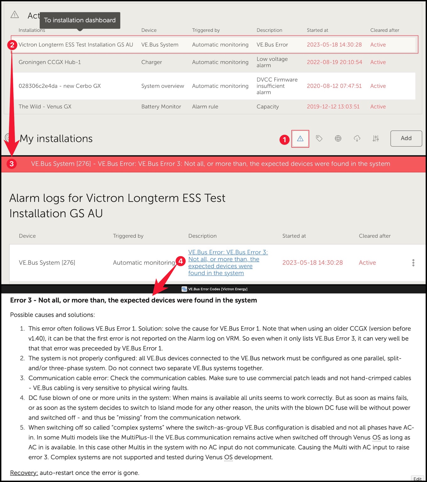

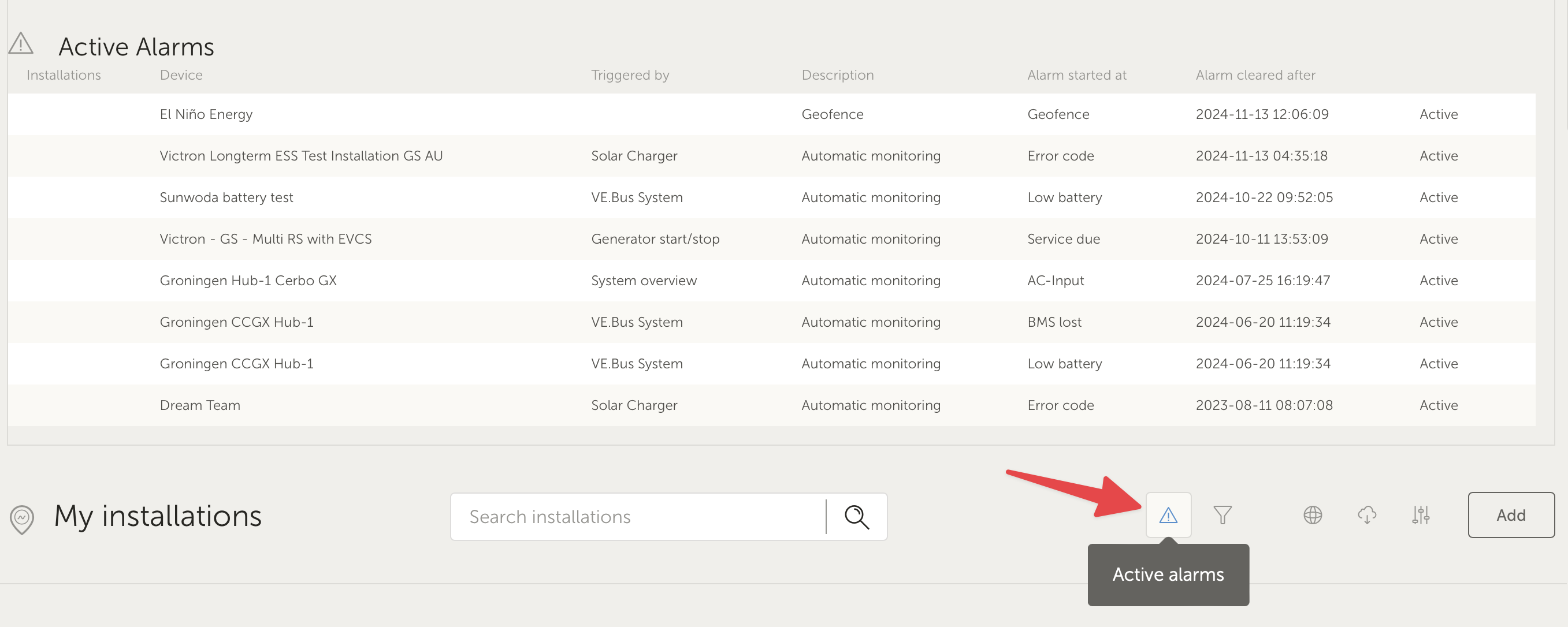

13.2.1. Aktywne alarmy
Kliknięcie trójkąta w prawym górnym rogu przeglądu spowoduje wyświetlenie wszystkich aktualnie aktywnych alarmów.
Jeśli alarmowi towarzyszy określona dokumentacja (np. kody błędów MPPT i VE.Bus), klikając na opis można sprawdzić znaczenie kodu alarmu i znaleźć sugestie dotyczące rozwiązywania problemów

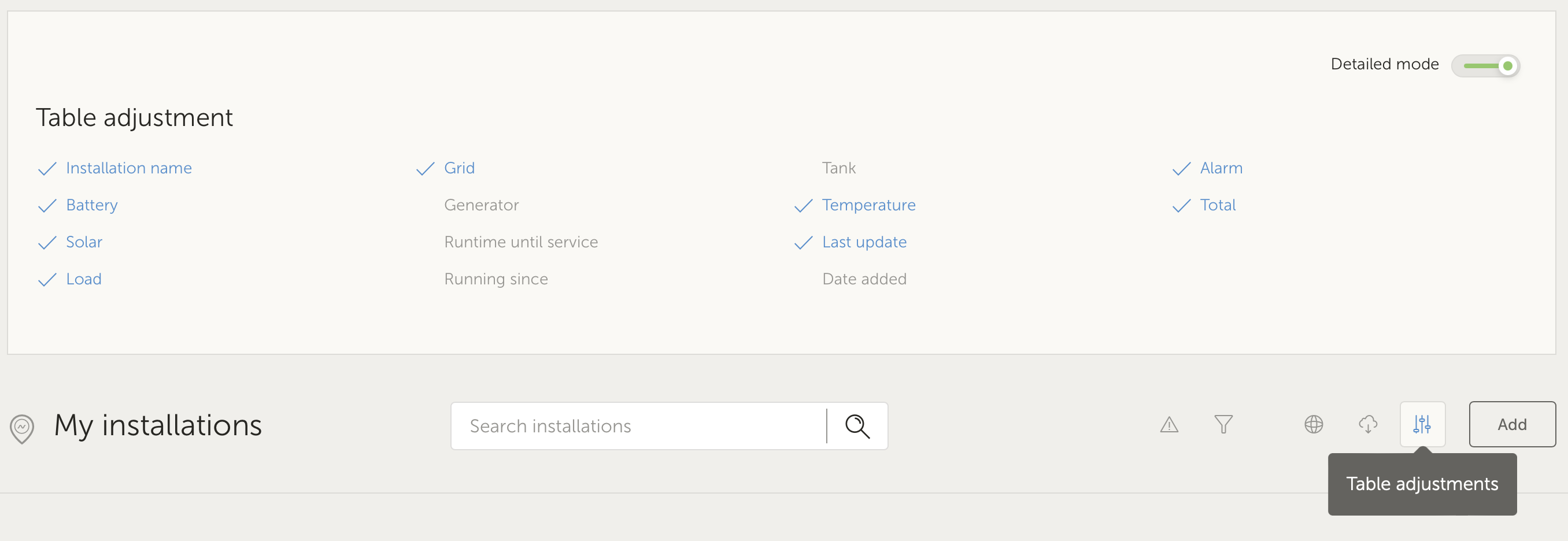

13.2.2. Konfiguracja trybu szczegółowego i kolumn
Kliknięcie przycisku dostosowania tabeli w prawym górnym rogu umożliwia ukrycie i wyświetlenie kolumn, a także włączanie/wyłączanie trybu szczegółowego.

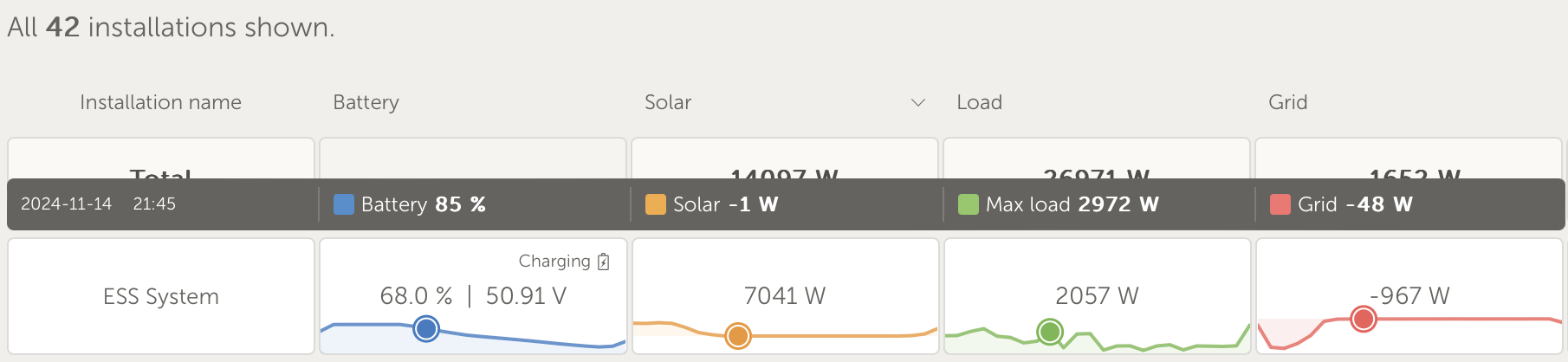

Tryb szczegółowy umożliwia wyświetlanie mini wykresów, które zapewniają szczegółowy wgląd w dane obciążenia, uzysku energii solarnej i wydajność poszczególnych instalacji w ciągu ostatnich 24 godzin bez konieczności otwierania każdej z nich osobno.
Może to pomóc szybko zidentyfikować problemy i wcześnie sygnalizować skoki obciążenia.
Najechanie kursorem myszy na mini wykres spowoduje wyświetlenie paska wskazującego wartość w danej chwili. Należy zauważyć, że najnowsza wartość jest nadal wyświetlana w głównej komórce.
W zależności od liczby instalacji w Twojej flocie, po wyłączeniu tej funkcji można zauważyć poprawę wydajności.
Na niektórych platformach, np. telefonach komórkowych, ta funkcja może być niedostępna lub dostępna tylko w trybie poziomym, ze względu na mały rozmiar ekranu.

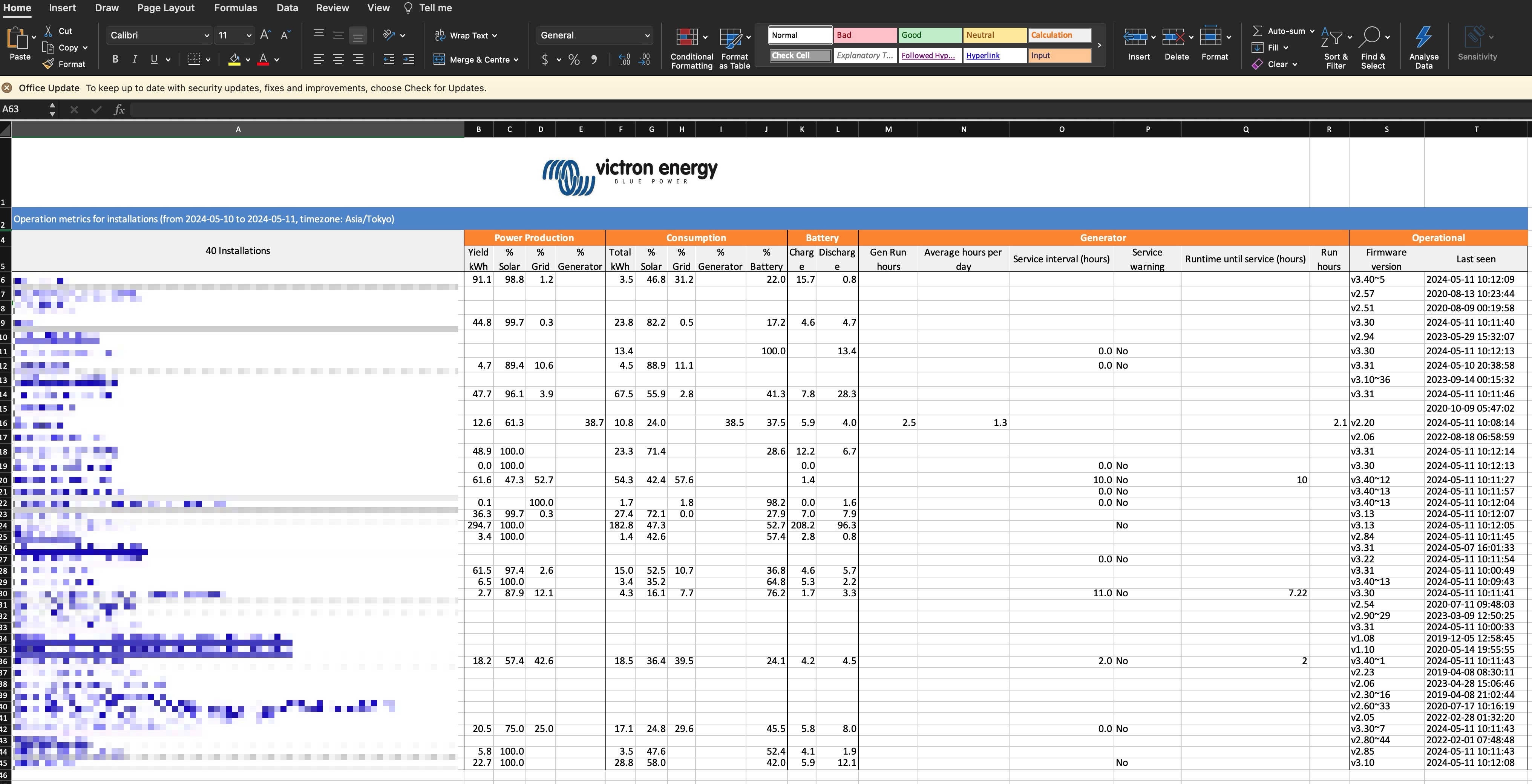

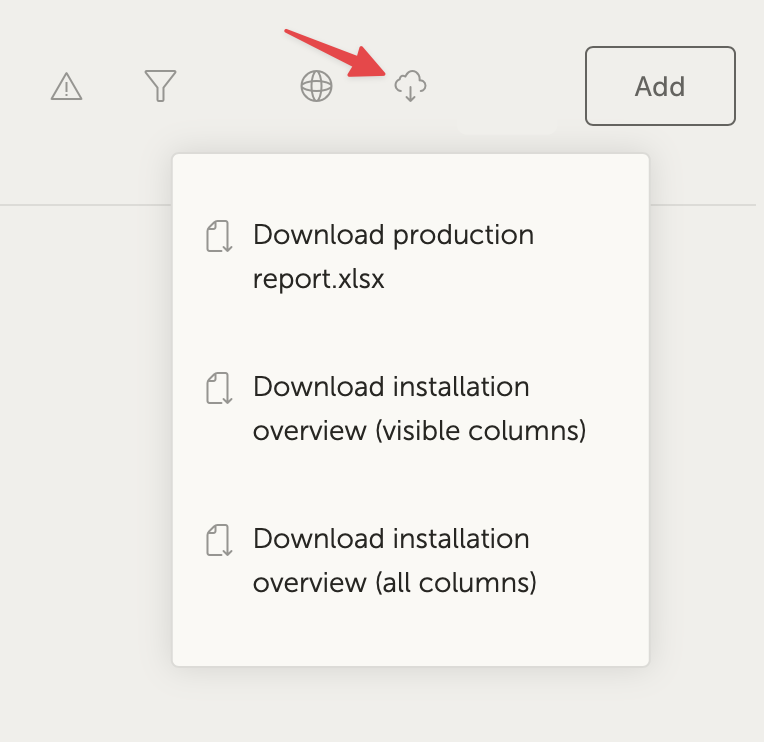

13.2.3. Pliki do pobrania
Na stronie przeglądu instalacji dostępna jest funkcja pobierania, która umożliwia eksportowanie tylko wyświetlonych systemów (lista filtrowana), wszystkich systemów i raportu produkcyjnego.
Oto przykład raportu produkcyjnego:

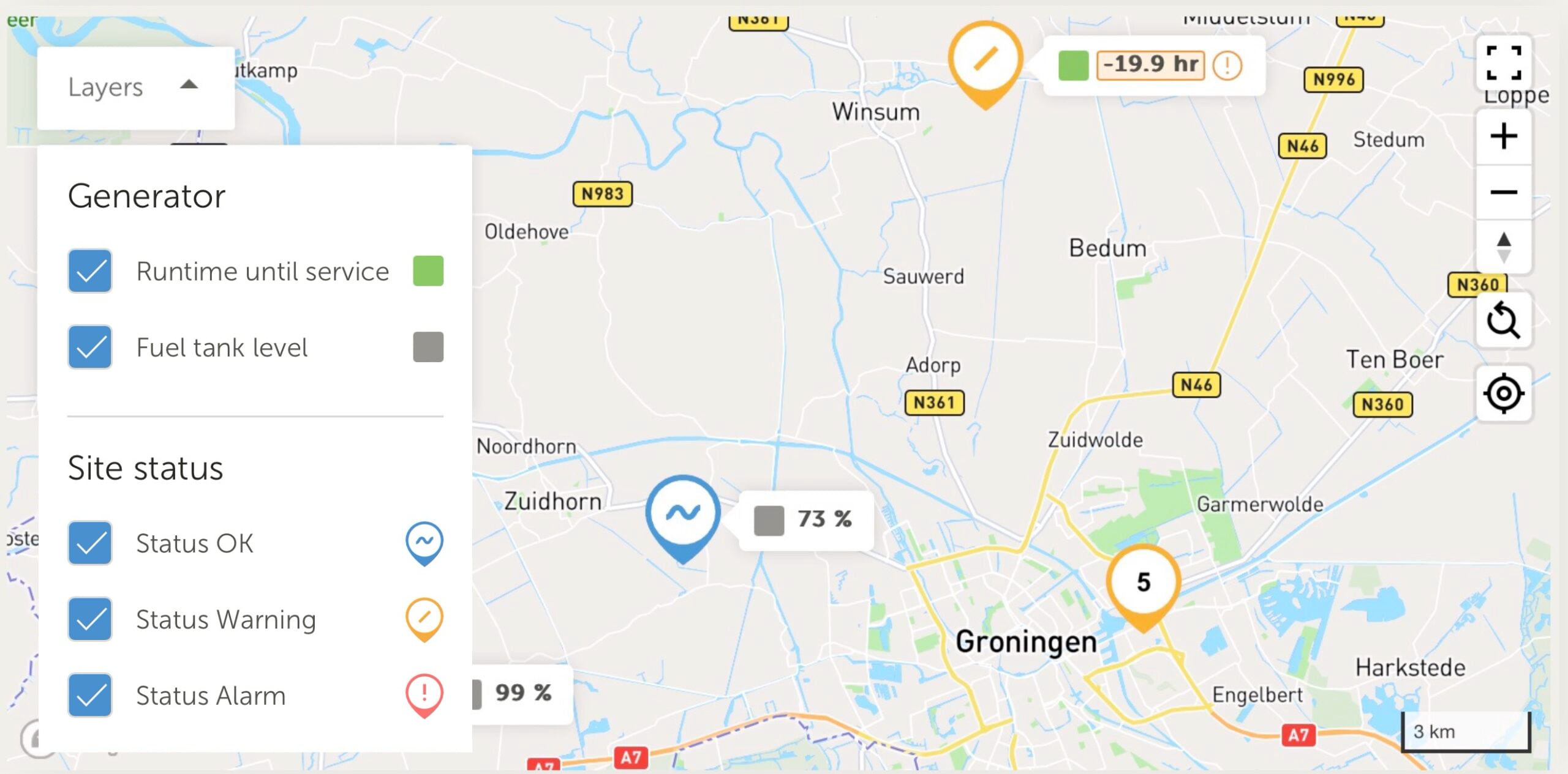

13.2.4. Mapa

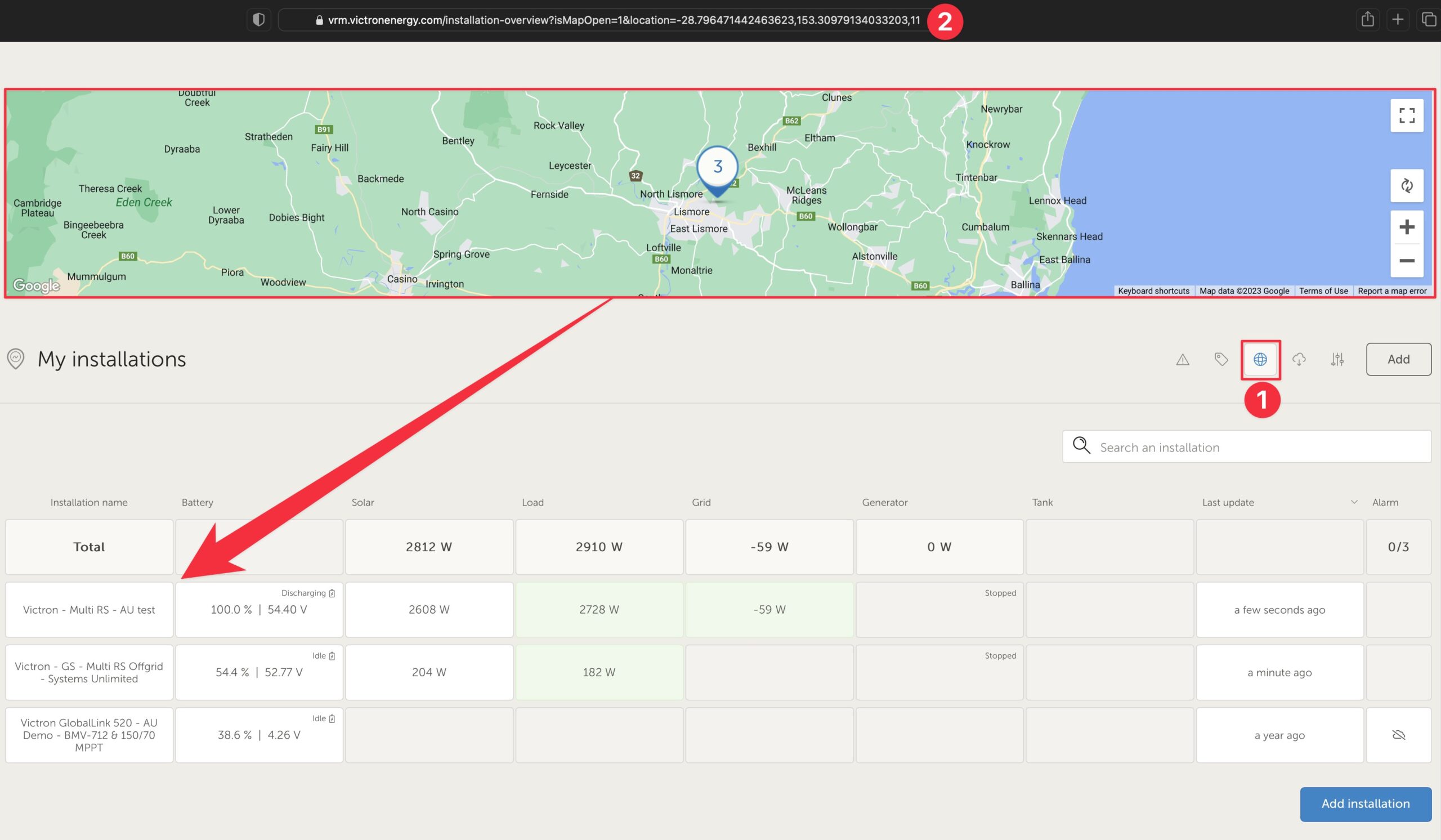

Systemy widoczne na mapie filtrują widoczne systemy pokazane na poniższej liście instalacji.
Widoczne współrzędne mapy są wyświetlane na pasku adresu URL przeglądarki.
Oznacza to, że możesz dostosować widoczne widoki systemów do swoich preferencji, a następnie dodać stronę do zakładek w przeglądarce, co zapewnia szybki dostęp.
Ta funkcja staje się jeszcze bardziej wydajna w przypadku systemów z dynamiczną lokalizacją ustawioną przez GPS. Na przykład, jeśli masz pod nadzorem flotę pojazdów z systemami Victron zawierającymi urządzenie GX i moduł GPS, możesz utworzyć zakładkę lokalizacji i filtrować widok, aby wyświetlać tylko systemy w warsztacie serwisowym.
Widoczność filtra może się różnić w zależności od szerokości okna przeglądarki. Różne urządzenia mogą wyświetlać inną listę systemów z tego samego łącza, jeśli rozdzielczość ekranu jest różna.
Możesz również kliknąć i zresetować powiększenie, aby zobaczyć wszystkie swoje instalacje.
Otwarcie mapy w widoku pełnoekranowym umożliwia ukrywanie w zależności od statusu instalacji, poziomów paliwa w zbiornikach generatora i czasu serwisowania.

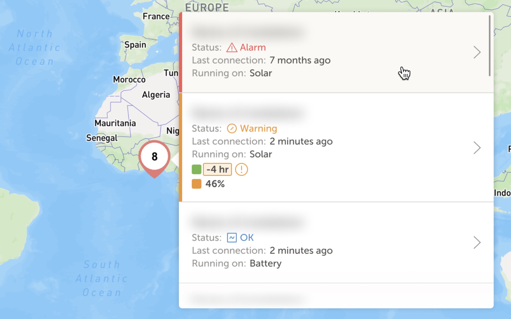

Jeśli w tej samej lokalizacji znajduje się więcej niż jedna strona, kliknięcie jej ujawni więcej szczegółów (w tym przykładzie nazwy są rozmyte).

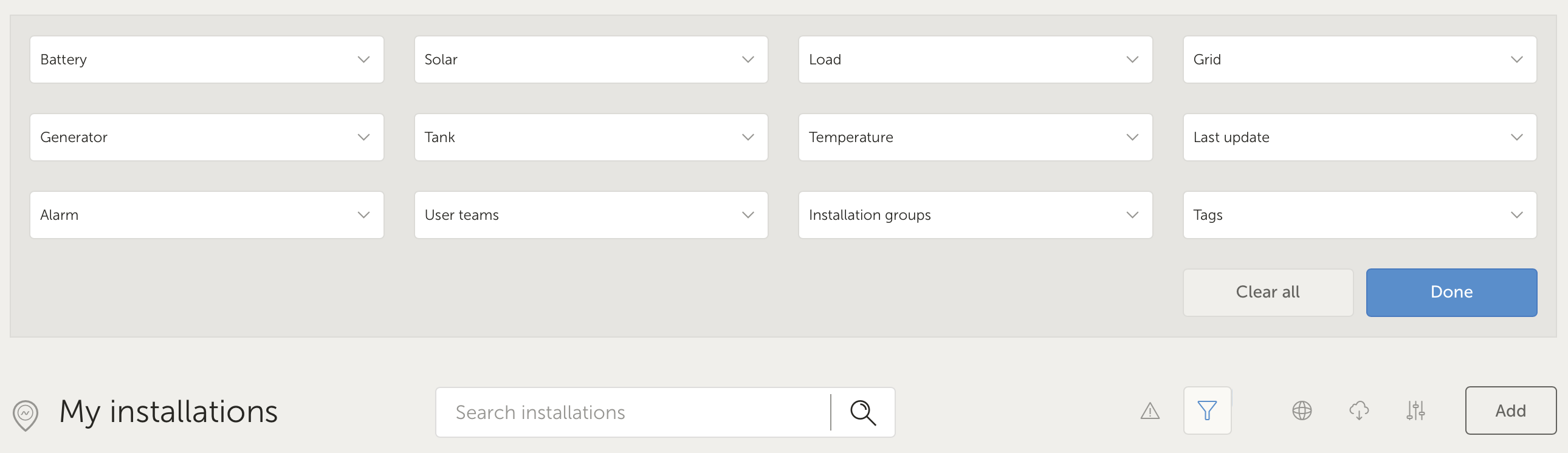

Pasek filtrów umożliwia filtrowanie wyświetlanych instalacji według różnych parametrów:
Pasek filtrów przechowuje wszystkie filtry w adresie URL, dzięki czemu możesz szybko udostępnić przegląd filtrowanej instalacji lub dodać go do zakładek do okresowych list kontrolnych.
Możesz usunąć zastosowane filtry, nawet jeśli pasek filtrów jest zamknięty, klikając przycisk usuń filtry, który jest wyświetlany w prawym górnym rogu listy instalacji, gdy filtr jest w użyciu.

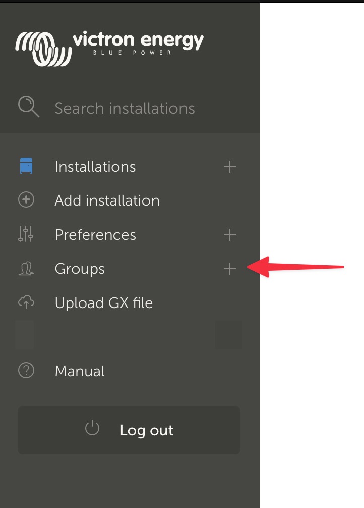

Ustawienia „Grupy” są dostępne za pośrednictwem menu najwyższego poziomu konta VRM.

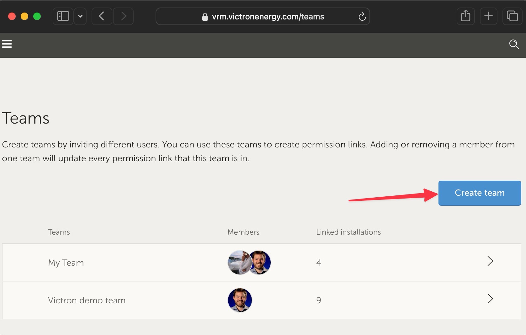

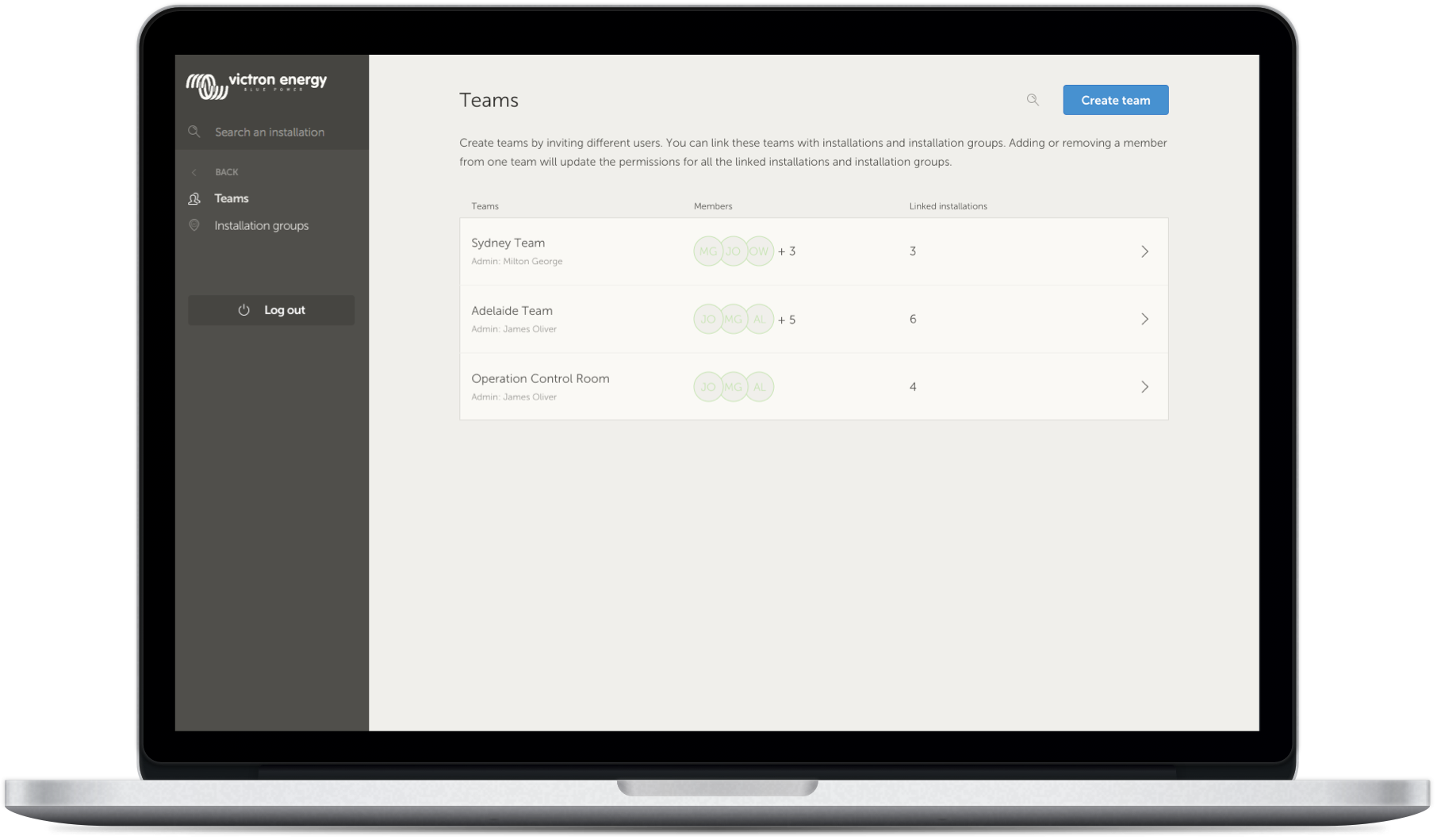

Tworzenie nowego zespołu

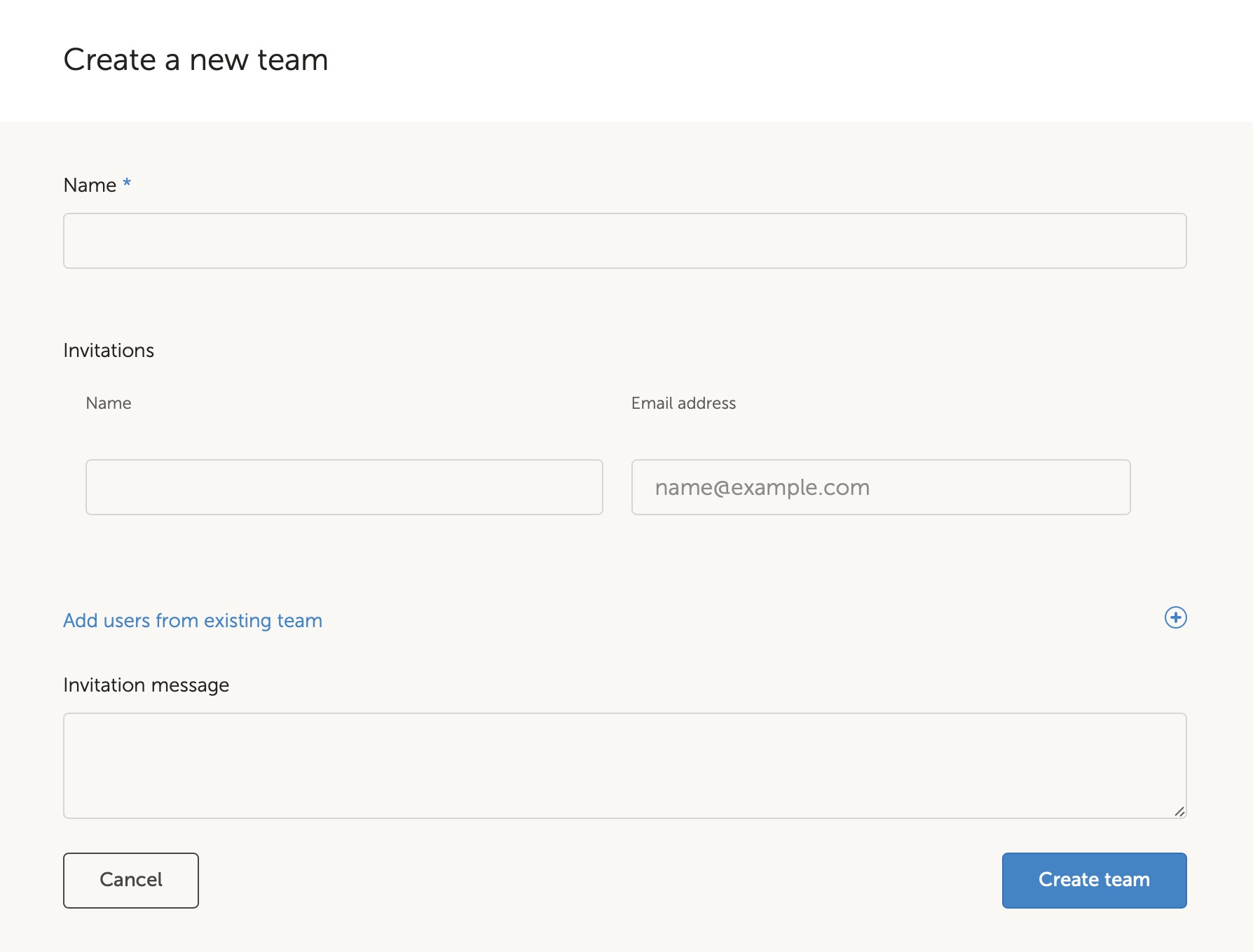

Możesz utworzyć nowy zespół, otwierając menu Grupy, wybierając Zespoły i Utwórz zespół.
Tworząc nowy zespół automatycznie stajesz się Administratorem zespołu.
Administrator zespołu może nadać nazwę zespołowi, zaprosić innych użytkowników VRM do dołączenia i dodać użytkowników z innego istniejącego zespołu.
Dodanie istniejącego zespołu może zaoszczędzić czas, jeśli masz już duży zespół, a przed zapisaniem wyboru możesz dodać lub usunąć poszczególne osoby, których nie chcesz w nowej grupie.
Po utworzeniu nowego zespołu i dodaniu innych użytkowników zespół pojawi się na stronie zespołów. Z tego miejsca kliknięcie w celu otwarcia zespołu umożliwi dodanie dodatkowych użytkowników, a także powiązanie określonych instalacji i grup instalacji.

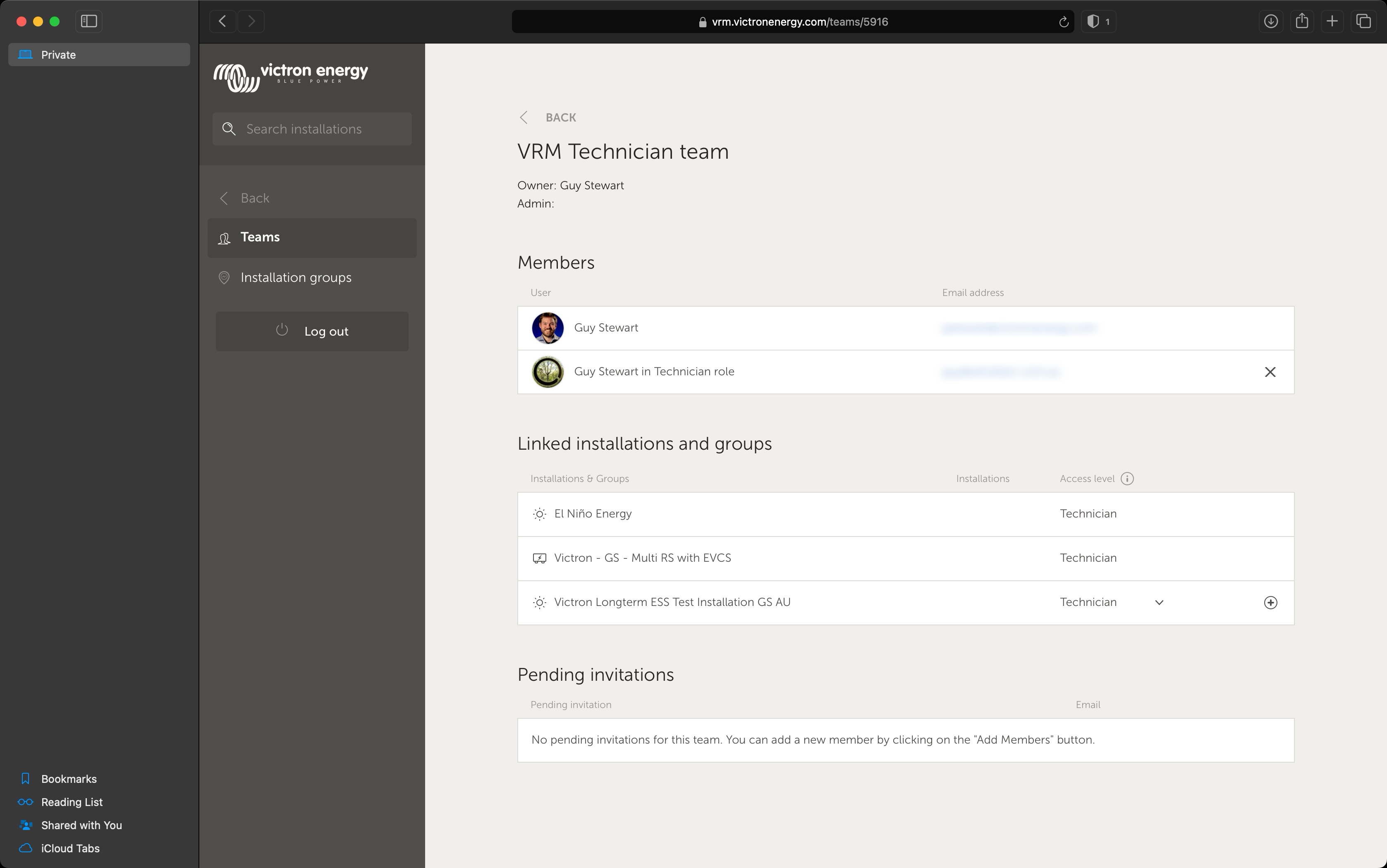

Jeśli masz uprawnienia Administratora określonej instalacji, możesz udostępnić uprawnienia zespołowi. Jeśli masz uprawnienia poziomu Technika lub Użytkownika (tylko do odczytu), uprawnień nie możesz przekazać.
W zależności od poziomu dostępu wyświetlane opcje będą się różnić.

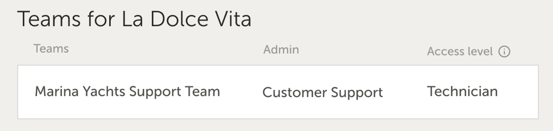

Powyższa ilustracja przedstawia menu Zespołu w zależności od uprawnień: Właściciel lub Administrator zespołu
Powyżej pokazano, jak wygląda menu Zespołu z poziomu członka zespołu
W tym przykładzie członek zespołu będący technikiem może zmienić swój poziom dostępu tylko dla jednej instalacji, której jest również administratorem w VRM (indywidualnie lub jako część innego zespołu, który przyznaje mu dostęp użytkownika administratora).
Szczegółowe informacje na temat członków zespołu nie są dostępne dla osób, które nie są częścią zespołu. Na przykład, jeśli masz zespół serwisowy, który ma dostęp do instalacji użytkowników końcowych, użytkownik końcowy nie będzie mógł zobaczyć indywidualnych nazw ani adresów e-mail członków zespołu serwisowego, tylko nazwę zespołu, administratora i ich poziom dostępu.

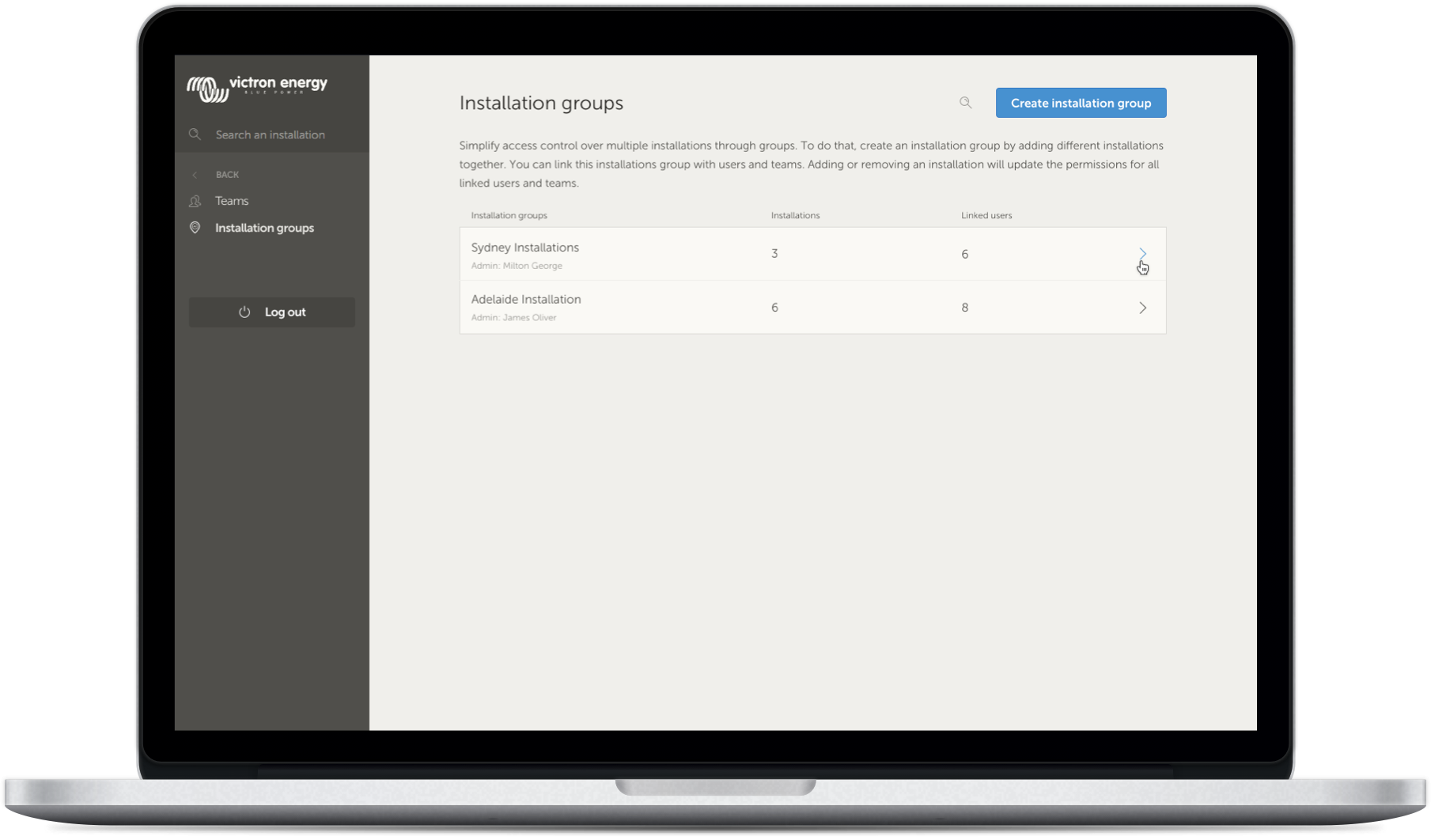

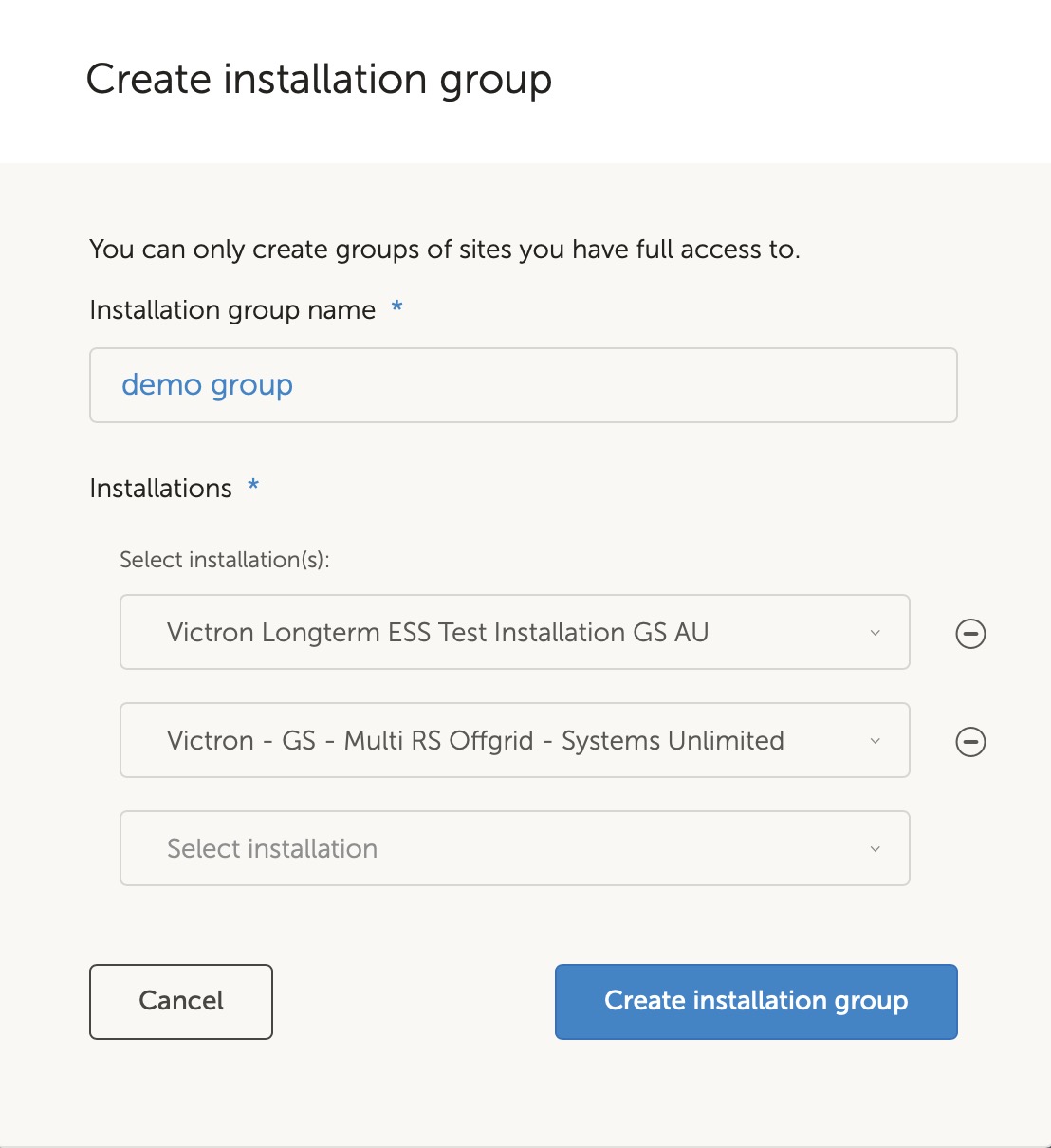

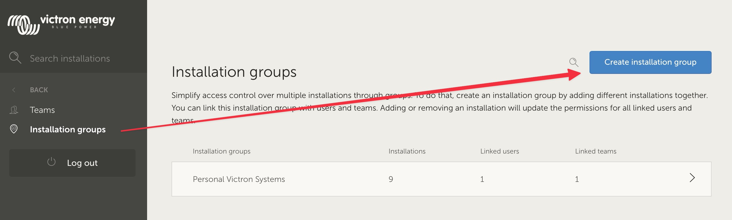

Tworzenie nowej grupy Instalacji
Możesz utworzyć nową grupę instalacji, otwierając menu Grupy, wybierając Grupy instalacji i Utwórz grupę instalacji.
Dodaj nazwę grupy instalacji, wybierz instalację z menu rozwijanego lub użyj narzędzia wyszukiwania. Możesz dodawać tylko instalacje, które są już powiązane z Twoim kontem użytkownika VRM.
