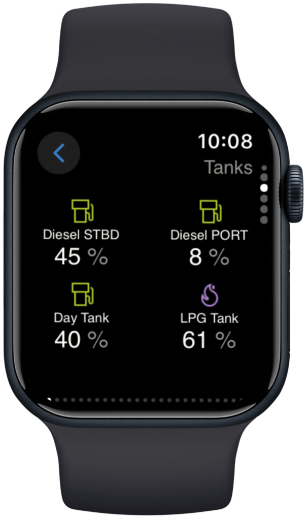

  • Poziomy paliwa w zbiorniku: Monitorowanie paliwa, wody, LPG

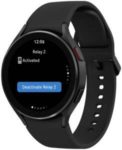

  • Przełączanie przekaźników: Przekaźniki przełączające

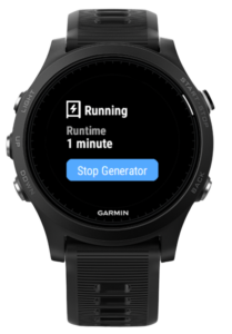

  • Sterowanie generatorem: Uruchom/zatrzymaj generator
