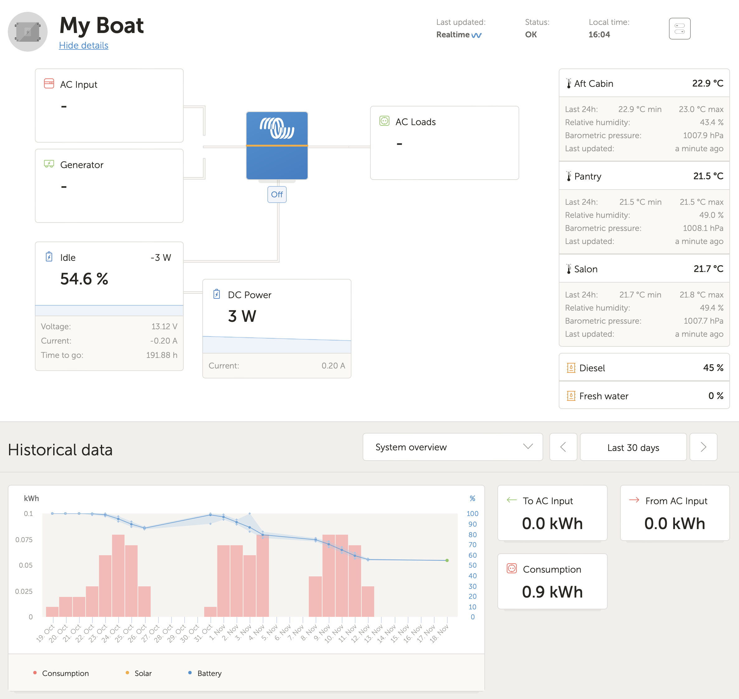

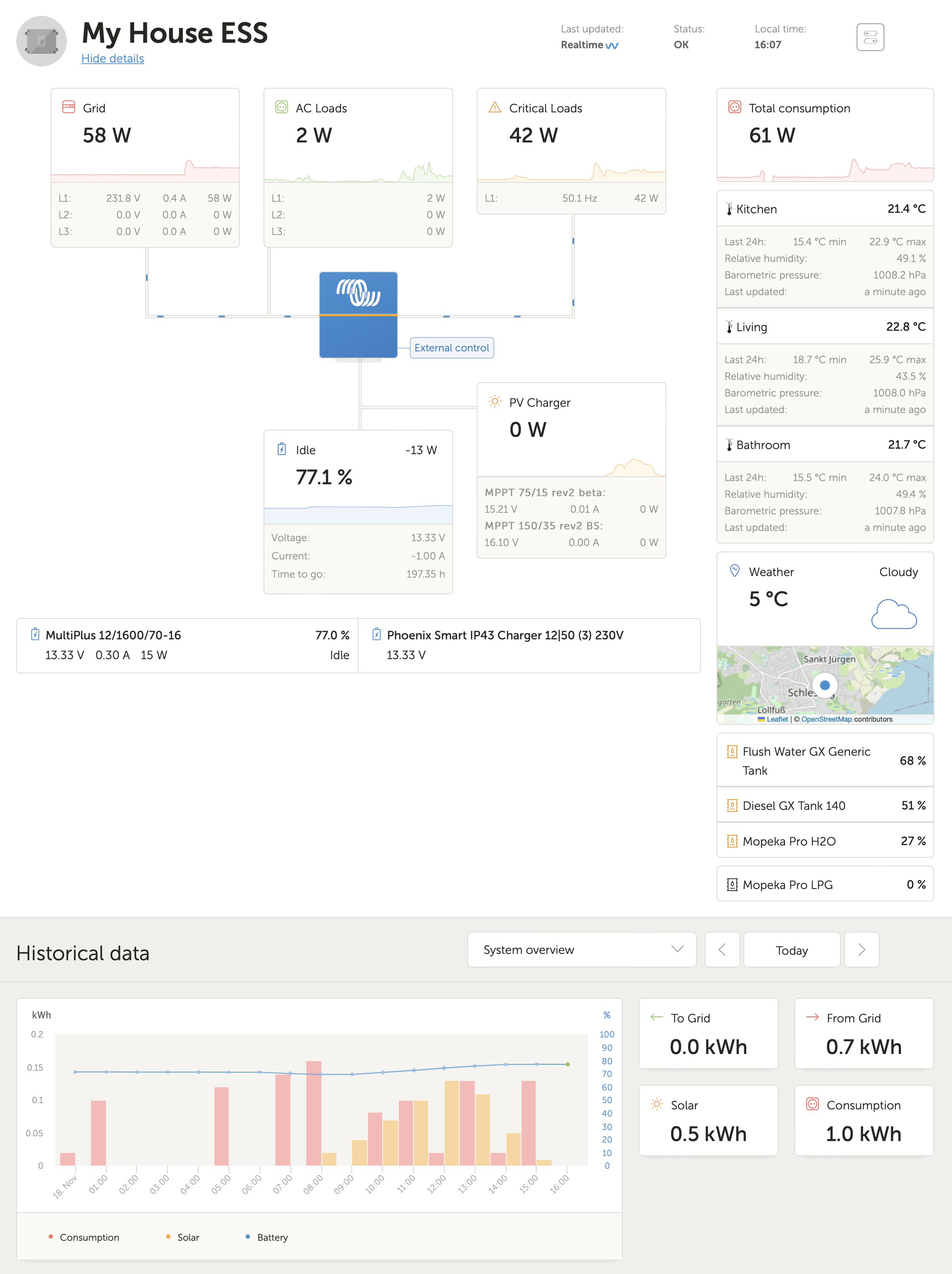

3.2. Przykładowy zrzut ekranu instalacji jachtowej

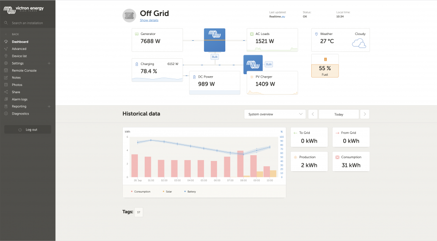

3.3. Przykładowy zrzut ekranu instalacji ESS

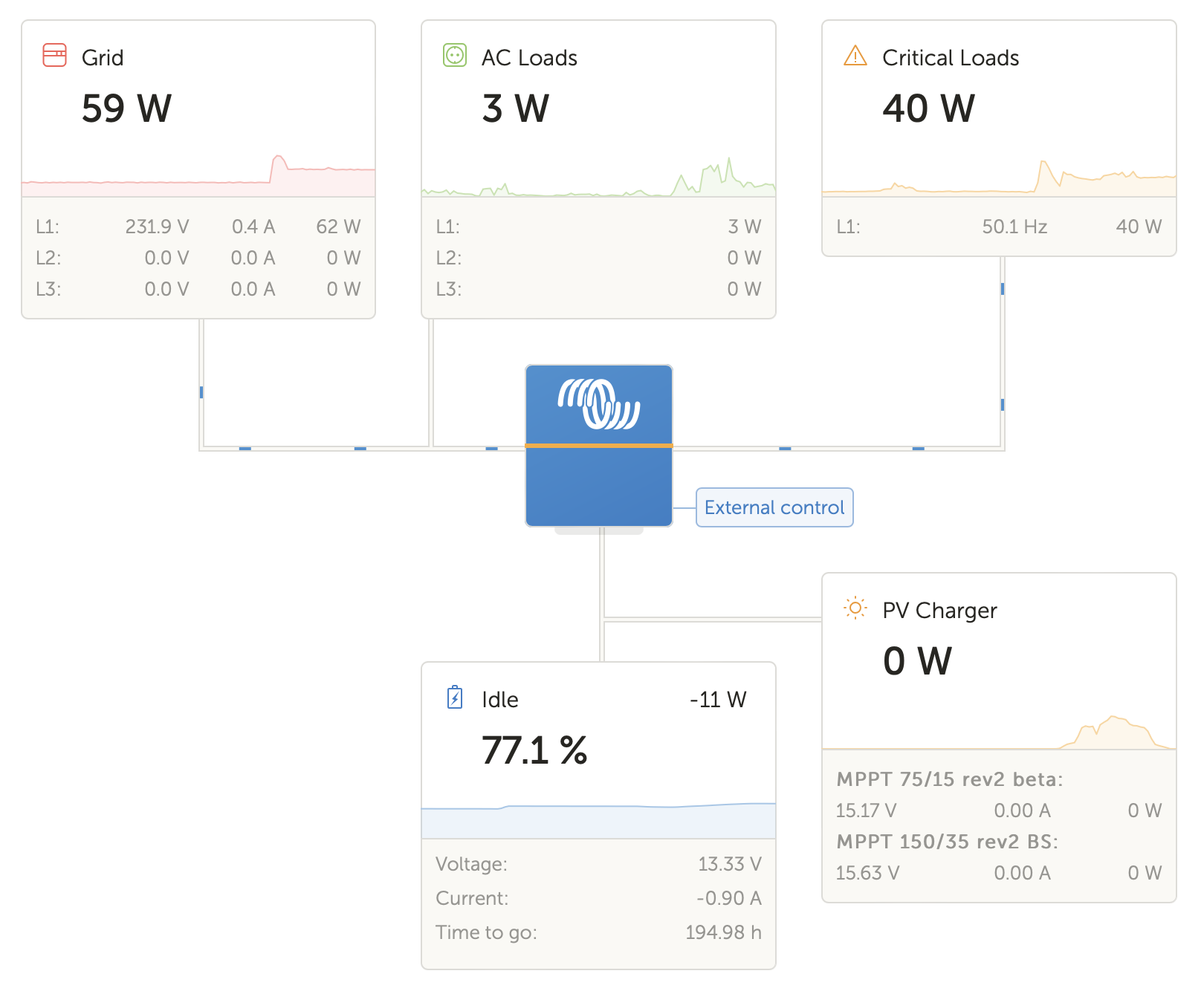

3.4. Przykładowy zrzut ekranu instalacji autonomicznej
3.5. Szczegółowe informacje dla każdej sekcji
3.5.1. Wizualizacja schematów
Informacje przedstawiane są zależnie od zainstalowanego systemu. VRM zaprojektowano z myślą o systemach z falownikiem/ładowarką Victron, w przypadku systemów bez falownika/ładowarki można zauważyć pewne odstępstwa od tego układu.

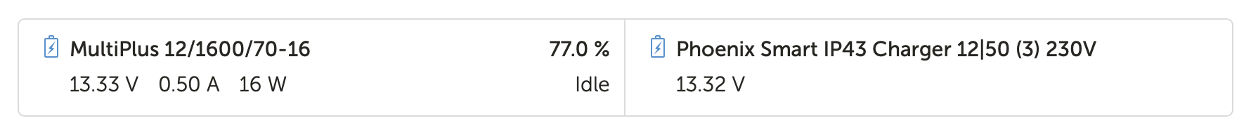

Zawiera listę wszystkich dostępnych pomiarów akumulatora, w tym monitorów akumulatorów, ale także prosty pomiar napięcia za pomocą ładowarki słonecznej lub ładowarki akumulatora. W przypadku ładowarki z trzema wyjściami wyświetli listę wszystkich trzech zmierzonych wartości napięcia.
Urządzenie GX umożliwia następującą konfigurację dostępnych akumulatorów:
Wyświetl lub ukryj akumulator na pulpicie nawigacyjnym.
Nadaj akumulatorowi niestandardową nazwę zamiast domyślnej nazwy urządzenia.
Zrzut ekranu z Konsoli zdalnej szczegółowego menu z ładowarką AC z 3 wyjściami (widoczne jest tylko wyjście 3), Lynx Smart BMS i MultiPlus:

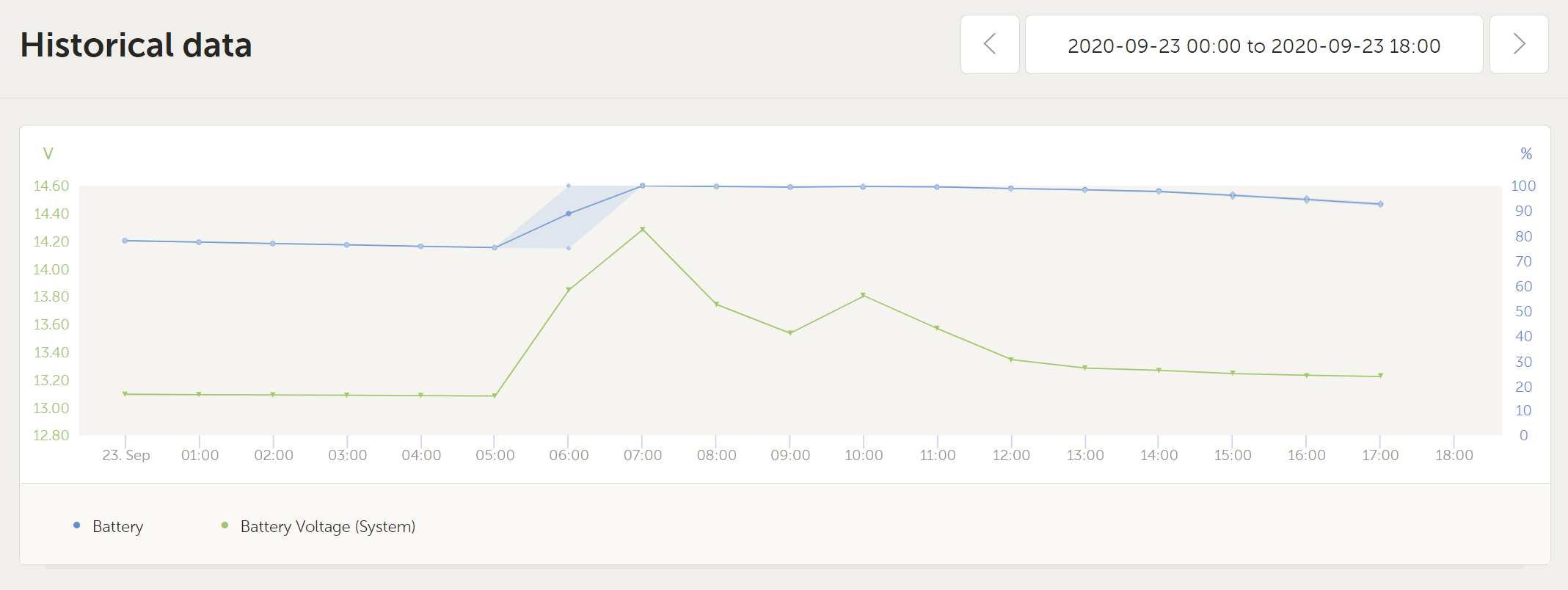

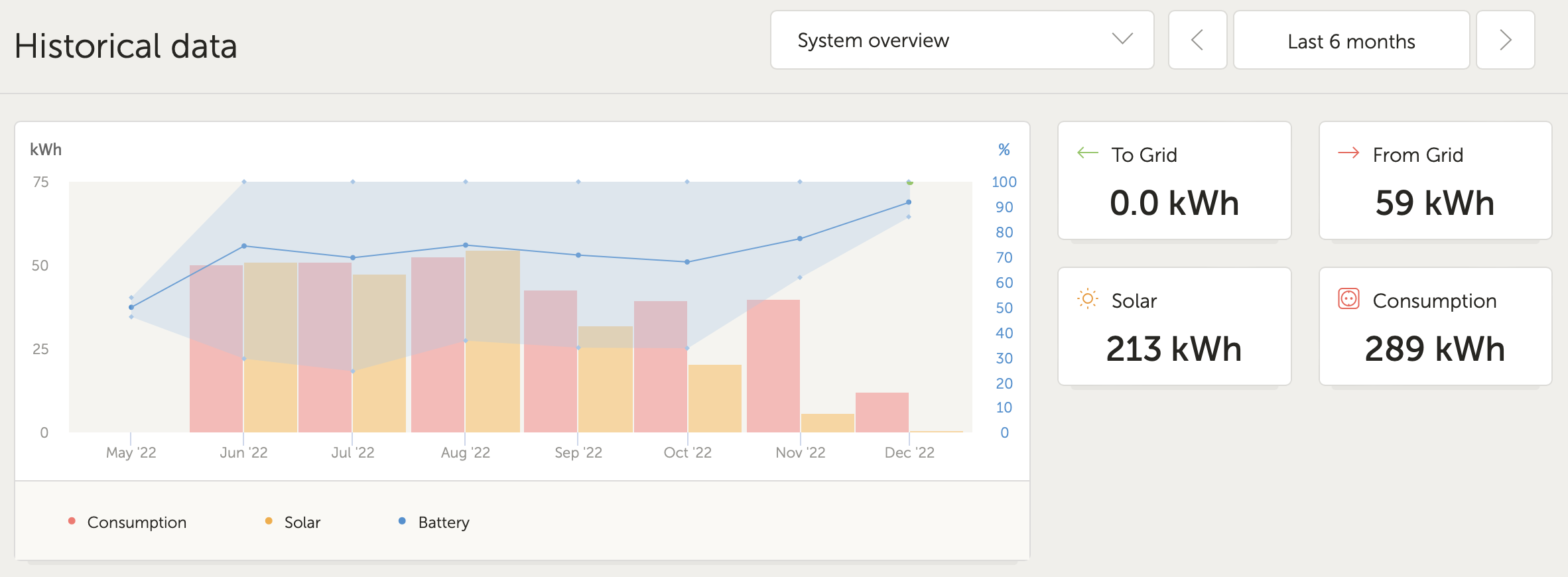

3.5.3. Dane historyczne
Zależnie od dostępnych informacji, w tym bloku widoczny będzie wykres słupkowy produkcji i zużycia kWh, wraz z niebieską linią pokazującą poziom naładowania.
W przypadku braku tych informacji widoczny będzie wykres liniowy. Parametry przedstawione na wykresie liniowym zależą od zainstalowanych urządzeń:
Monitor akumulatora (BMV, SmartShunt lub podobny): Napięcie na lewej osi i poziom naładowania na prawej osi.
Falownik Phoenix: Moc wyjściowa na lewej osi, napięcie akumulatora na prawej osi.
Ładowarka solarna: Moc wyjściowa na lewej osi, napięcie akumulatora na prawej osi.
Wymagania dotyczące danych dotyczących produkcji i zużycia kWh opisano w rozdziale Portal VRM – Często zadawane pytania.
Zrzut ekranu instalacji z samym falownikiem Phoenix, przedstawiający wykres liniowy:

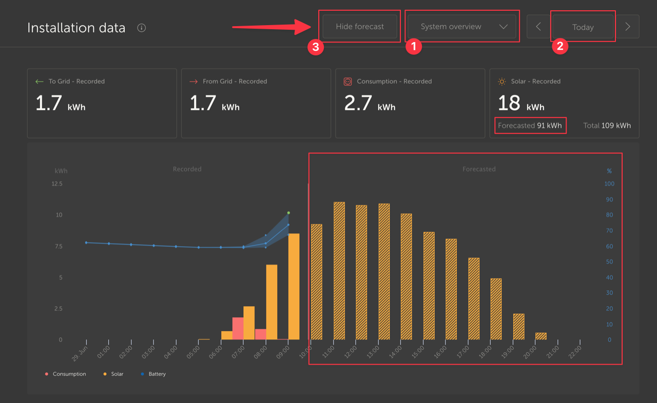

3.5.4. Prognoza produkcji energii słonecznej
Ta funkcja łączy model potencjału produkcji energii słonecznej w Twojej lokalizacji z danymi prognozowania natężenia oświetlenia z globalnej floty satelitów pogodowych Solcasts.
Przygotowanie
Istniejące instalacje z dostępnymi danymi historycznymi nasłonecznienia i ustaloną lokalizacją mogą wyświetlić swoją prognozę niezwłocznie.

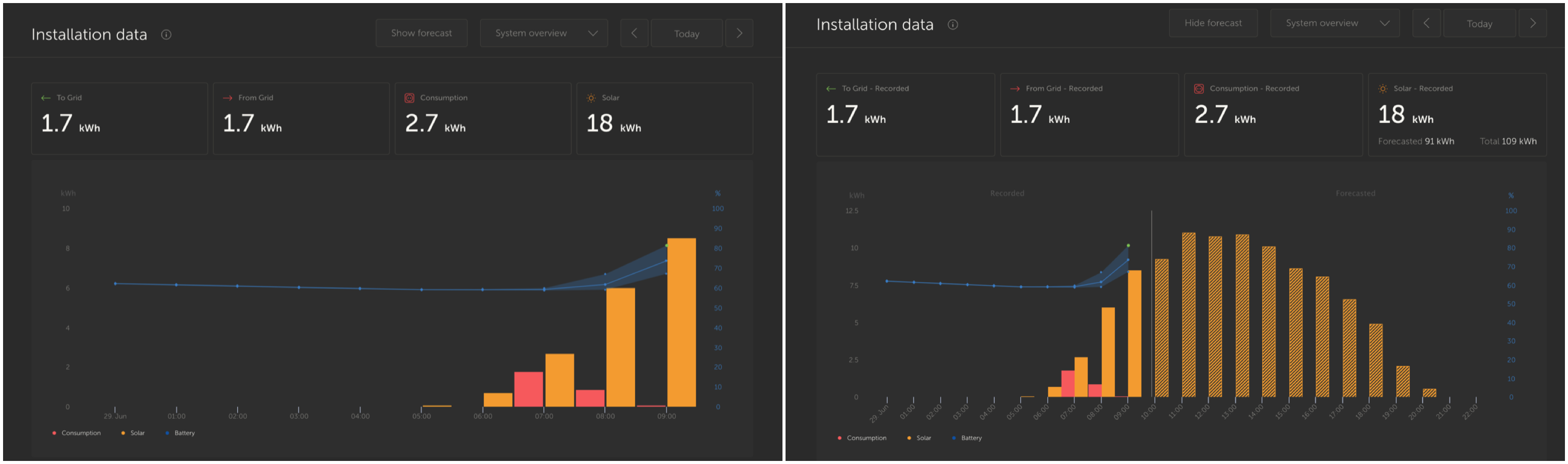

Chcąc uzyskać dostęp do prognozy nasłonecznienia otwórz pulpit VRM swojej lokalizacji i wybierz „Dzisiaj”. Powinien pojawić się przycisk Pokaż/Ukryj prognozę.
Kliknięcie przycisku Pokaż prognozę spowoduje rozszerzenie widoku i przedstawienie prognozy na pozostałą część dnia, a także wyświetlenie pasków wskazujących szacowaną produkcję energii słonecznej.

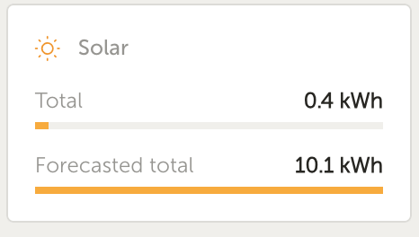

Wyświetlenie prognozy dodaje również więcej informacji do pola informacji o energii słonecznej na pulpicie.
„Suma” pokazuje rzeczywistą energię słoneczną, która została przekształcona ze słońca w dniu dzisiejszym.
„Prognozowana suma” to szacunek produkcji energii słonecznej.
Podane liczby mogą być nieco zaokrąglone.
Wykrywanie i usuwanie usterek
Jeśli przycisk prognozy nie jest widoczny, sprawdź czy:
Twoja instalacja ma ustawioną lokalizację
Twoja instalacja rejestruje godzinowy uzysk energii słoneczną
Masz włączony widok „dzisiaj”
W przypadku nowych lokalizacji, gdzie dane historyczne uzysku energii słonecznej nie są jeszcze dostępne lub lokalizację instalacji określono dopiero niedawno, należy poczekać nawet 48 godzin do chwili, gdy będzie dostępnych wystarczająco dużo informacji, by zapewnić dokładność wskazań.

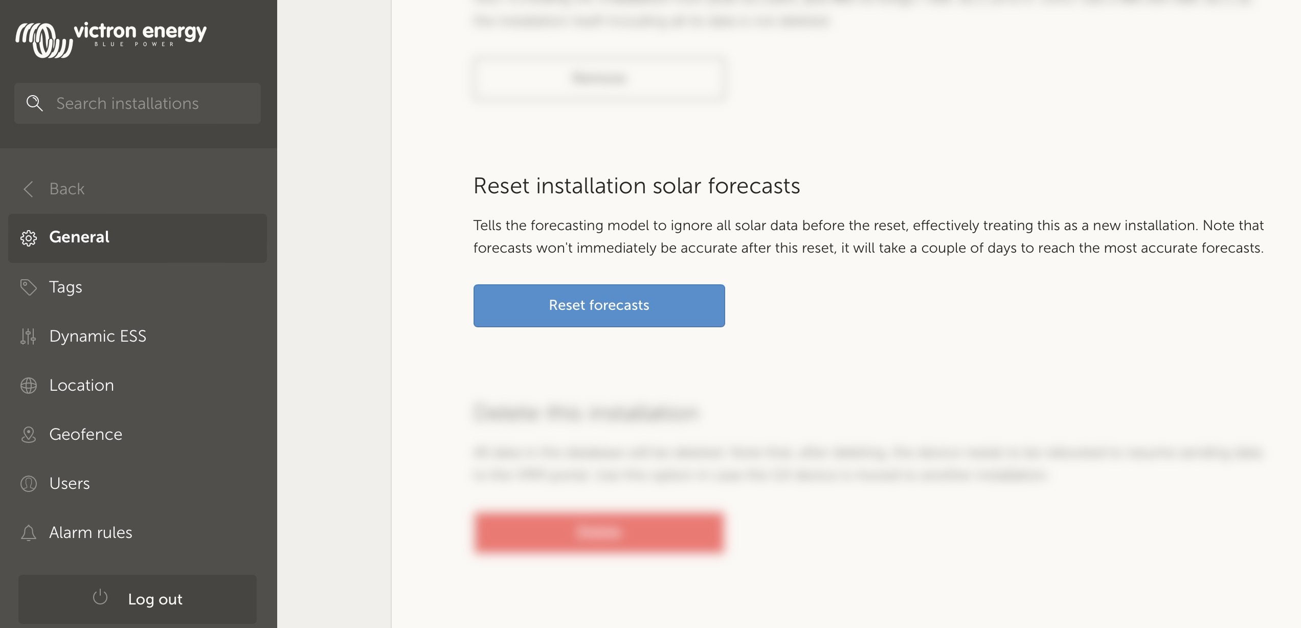

W razie potrzeby zresetowania modelu prognozy słonecznej dla swojej lokalizacji można to zrobić klikając przycisk „Resetuj prognozy” w ogólnych ustawieniach systemu.
