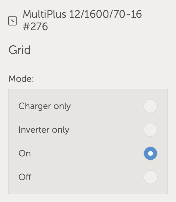

5.1. Regulatory falownika/ładowarki w VRM
Regulatory falownika/ładowarki można udostępnić na pulpicie VRM, ale wymagają one dodatkowego zabiegu, aby włączyć je w ustawieniach dla konkretnej instalacji VRM. Zapobiega to przypadkowemu wyłączeniu systemu.
Przejdź do zakładki Ustawienia → Ogólne instalacji.
Przewiń w dół do opcji Sterowanie falownikiem/ładowarką.
Włącz funkcję sterowania falownikiem/ładowarką dla tej instalacji. Włączenie tej funkcji umożliwi zdalne sterowanie limitem prądu falownika, jego włączanie/wyłączanie, a także ładowanie lub falownik tylko z panelu sterowania na pulpicie VRM.
Ostrzeżenie
Włączenie tej prostej kontroli wyłączania systemu zalecamy WYŁĄCZNIE w przypadku małych systemów, które nie mają krytycznego znaczenia. W przypadku dużych systemów o znaczeniu krytycznym lub w przypadku, gdy wielu użytkowników ma dostęp do regulatorów, ZDECYDOWANIE zalecamy pozostawienie tej funkcji wyłączonej, co ma na celu zapobieżenie przypadkowemu wyłączeniu systemu.
Uwaga
Należy pamiętać, że istnieje ograniczenie, w którym te regulatory nie są dostępne podczas korzystania z cyfrowego sterowania wielofunkcyjnego lub VE.Bus BMS V1 w systemie.

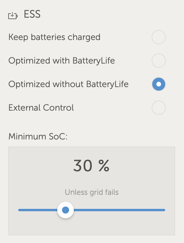

5.2. Regulatory ESS w VRM
W przypadku systemu ESS można przełączać ustawienia między następującymi trybami ESS:
Zoptymalizowany z BatteryLife
Zoptymalizowany bez BatteryLife
Akumulatory zawsze naładowane
Sterowanie zewnętrzne
Podobnie jak w przypadku ustawień falownika, na anulowanie wszelkich zmian ustawień przed ich wysłaniem do urządzenia będziesz mieć 5 sekund.
Można również dostosować minimalny poziom naładowania. Należy pamiętać, że ustawienie minimalnego poziomu naładowania nie będzie możliwe, gdy ESS jest ustawiony na akumulatory zawsze naładowane, ponieważ ten tryb będzie miał pierwszeństwo i naładuje akumulator do 100 %, gdy będzie to możliwe.

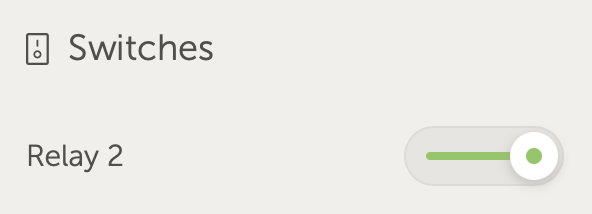

5.3. Ręczne sterowanie przekaźnikami w VRM
Przekaźniki urządzenia GX można również przełączać ręcznie za pomocą panelu sterowania. Aby to zrobić, w urządzeniu GX należy je najpierw ustawić na Manual. Przekaźniki sprzętowe nie pojawią się tutaj, jeśli są używane przez inny proces, taki jak rozruch i zatrzymanie generatora.
W urządzeniu GX przejdź do Ustawienia → Przekaźnik.
Ustaw funkcję (Przekaźnik 1) na Ręczne.
Powtórz krok 2 dla Przekaźnika 2, jeśli jest obecny.
Po 5-sekundowym okresie opóźnienia (w którym polecenie przełączania nadal można anulować) odpowiedni przekaźnik można przełączyć z panelu sterowania na pulpicie nawigacyjnym.

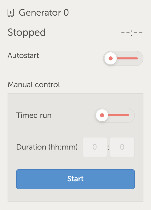

5.4. Sterowanie generatorem w VRM
Generatorem sterowanym za pomocą funkcji start/stop urządzenia GX można również sterować za pomocą panelu sterowania. Konfigurację opisano w rozdziale GX – Automatyczny rozruch/wyłączenie generatora w instrukcji urządzenia GX.
Dostępne są następujące regulatory i elementy monitorowania:
Autostart: Steruje funkcją automatycznego uruchomienia, którą ustawiono w urządzeniu GX.
Praca przez ręcznie regulowany określony czas Przełącz, aby włączyć/wyłączyć funkcję pracy przez określony czas.
Praca: Jak długo generator działał w bieżącym okresie.
Czas trwania: Przedział czasu, przez jaki powinna trwać praca przez określony czas
Start/Stop: Rozruch lub zatrzymanie pracy przez określony czas.

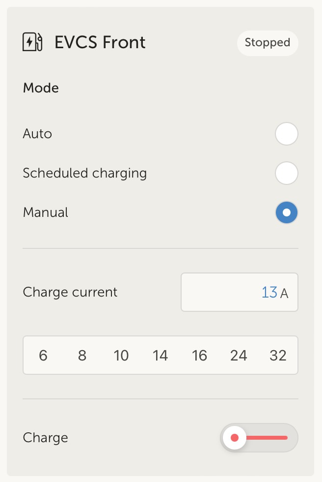

5.5. Sterowanie stacją ładowania pojazdów elektrycznych w VRM
Stacją ładowania pojazdów elektrycznych Victron można również sterować za pomocą panelu sterowania na pulpicie nawigacyjnym.
Dostępne są następujące opcje:
Automatyczna: wykrywa, kiedy dostępna jest nadwyżka mocy, a do ładowania pojazdu wykorzystuje tylko tę nadwyżkę mocy.
Ładowanie według harmonogramu: Ładuj pojazd elektryczny w określonych porach, na przykład w godzinach nocnych, gdy energia sieciowa jest tańsza.
Ręczna: Umożliwia użytkownikowi ręczne włączanie i wyłączanie ładowania pojazdu za pomocą przełącznika CHARGE.
Prąd ładowania: Ustaw ilość prądu dostarczanego przez stację korzystając z regulatora prądu ładowania.
Ładowanie: ręczne rozpoczęcie lub zatrzymanie procesu ładowania.
